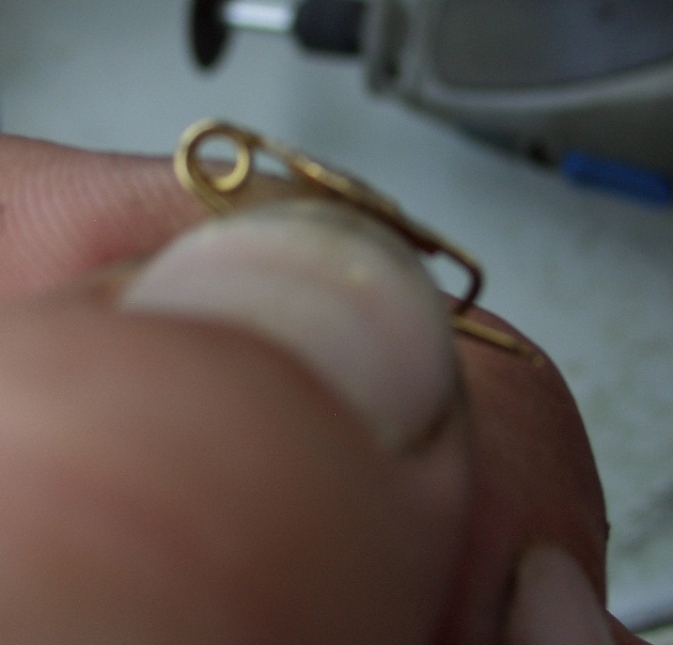

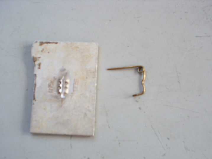

Сломанная заколка(булавка) значка
Сломанная заколка....JPG (63.52 КБ) 12976 просмотров
Вид крепления значков.
БЕЗОПАСНАЯ БУЛАВКА.jpg (10.59 КБ) 12976 просмотров

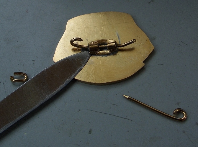

ЭТАП ПЕРВЫЙ.
Если знак с горячей эмалью-можно просто -ОТПАЯТЬ заколку(площадку). Эмаль при этом не пострадает.
А вот если знак покрыт-ХОЛОДНОЙ эмалью или Смоляной линзой. для удаления площадки -потребуется всего лишь ОСТРЫЙ СКАЛЬПЕЛЬ или Острый (крепкий) нож с тонким кончиком.
Далее --комментарии в файлах. :wink:
Продолжение следует.... :wink:
С уваж..Леонид. :drinks:
безопасные булавки с фиксирующей скобой
Кончиком скальпеля(или ножа)-поддеваем,приподнимая площадку от плоскости реверса знака.
И немного водя из стороны в сторону-как бы подрезая припой в месте соединения-с одной стороны.
Потом с другой..
С боку...
отгибаем площадку и освобождаем сломанную заколку
Далее с другой стороны-Кончиком скальпеля(или ножа)-поддеваем,приподнимая площадку от плоскости реверса знака....
И удаляем её полностью....
Далее-аккуратно срезаем(удаляем)остатки ОЛОВА( или клея ) в месте припоя.
Начинаем с краёв -к центру припоя, и так по всему периметру поверхности пайки.
Стараясь не царапать остальную поверхность реверса.
Остатки ОЛОВА(припоя)-удаленны.
Кончиком острого скальпеля (ножа)-производим полную очистку от остатков припоя -до чистого металла.Желательно не залазить за
периметр поверхности пайки.
Ну и если в наличии есть- такая но новая булавка.
Берём её и приклеиваем (на супер-момент) на подготовленную и обезжиренную (спиртом.водкой..)поверхность к реверсу знака.

Сообщение bigor » Чт, 25 июн 2015 18:03:01
Заклеил "Супер-клеем" - "Сила". Нанес клей, и приставил булавку на 10 секунд. Держит хорошо.
Куплю знак "Заслуженный тренер СССР", № 379.
МС СССР, № 4136.
bigor
Сообщения: 7433
Зарегистрирован: Пт, 22 ноя 2013 16:05:05
Re: Ремонт заколки?
Сообщение bigor » Чт, 25 июн 2015 19:50:35
Еще один знак требовал "ремонта":
1. Очистил припой (наждачная бумага),
2. Нанес супер-клей,
3. Приставил булавку,
4. Выждал 10 минут, булавка сидела очень крепко.
5. Нажал на закрытие булавки.
И заменил, что клей отстает. Увы, не получилось. Площадь у булавки маленькая. Если бы была булавка с маленькой площадкой.
Надо подумать!
Смотри ниже.
МС СССР, № 4136.
bigor
Сообщения: 7433
Re: Ремонт заколки?
Сообщение bigor » Чт, 25 июн 2015 20:07:46
1. Отрезал ножницами нижнюю часть тюбика от геля,
2. Я обратил внимание, когда я развернул отрезанную часть - она имеет шов под булавку. Это плюс.
3. Отрезал от вырезанной части кусочек 10 мм,
4. Её выровнял,
5. Помазал супер-клеем,
6. И, осторожно, двумя руками, приложил булавку к площадку опустил на клей.
7. Получилось хорошо, булавка сидит как вкопанная. Правда, не соврем эстетично. Но для внутреннего пользования годится.
МС СССР, № 4136.
