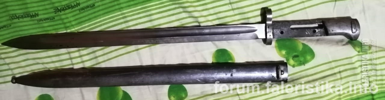

Сообщение волк таёжный » Сб, 27 фев 2021 18:58:50
Доброго времени суток
подскажите кто производитель , период и оценка для данного состояния

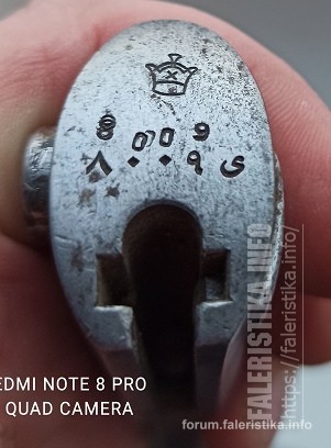

Сообщение волк таёжный » Пн, 01 мар 2021 20:08:30
Доп фото

Re: штык нож
Сообщение Александр23 » Пт, 20 авг 2021 21:51:38
Если бы указали длину - совсем было бы не лишним.

Re: штык нож
Сообщение Александр23 » Пт, 20 авг 2021 22:55:57
Штык Иранский к винтовке 98/29 системы Маузера. Это вариант Чехословацкого экспортного штыка. На головке рукояти сверху выбит номер персидскими цифрами (с права на лево) и над ним тот же номер привычными нам цифрами, но тоже с права на лево.
