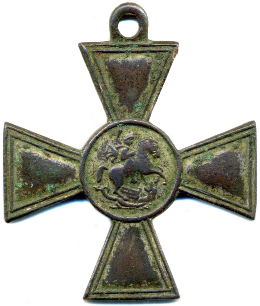

И реверс

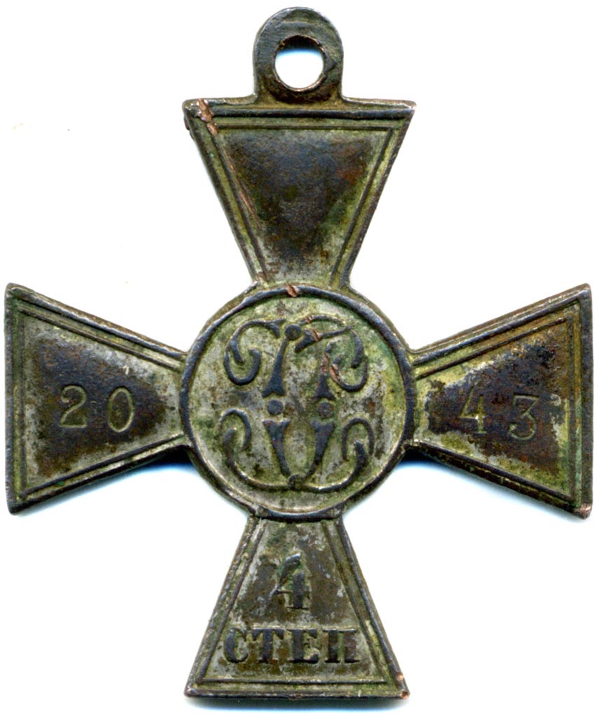

Пока копаюсь в архиве, отвечу на вопрос. Идет начало Гражданской войны, на Дону хаос
и разруха. Вполне допускаю , что в тех условиях в Новочеркасске не нашлось достаточно
мощного исправного пресса . В связи с этим маточники на этот первый самый ранний тираж крестов не изготовлялись,
а штемпель ( матрица) резалась вручную. Естественно в этой связи самые ранние кресты 3 и 4 степ. будут различными.

Далее по хронологии пошел этот тип( назовем его вторым) переход на него у 4 степени произошел где-то в четвертой сотне крестов, 3 я степ этого типа не выявлена как и 1и 2 степ .

Этот же тип N 0442 обратите внимание , номер чуть больше 4 сотни а пуансооны которыми набит номер -сменили и они уже другие
Последний раз редактировалось fomich Пт, 22 май 2015 05:35:20, всего редактировалось 1 раз.

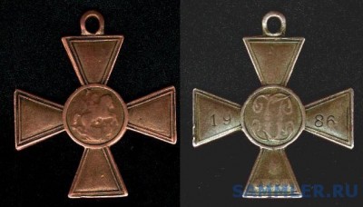

Этот же тип 4 степ N 1986
Куплю знак Астраханского , Сибирского и Семиреченского казачьих войск.

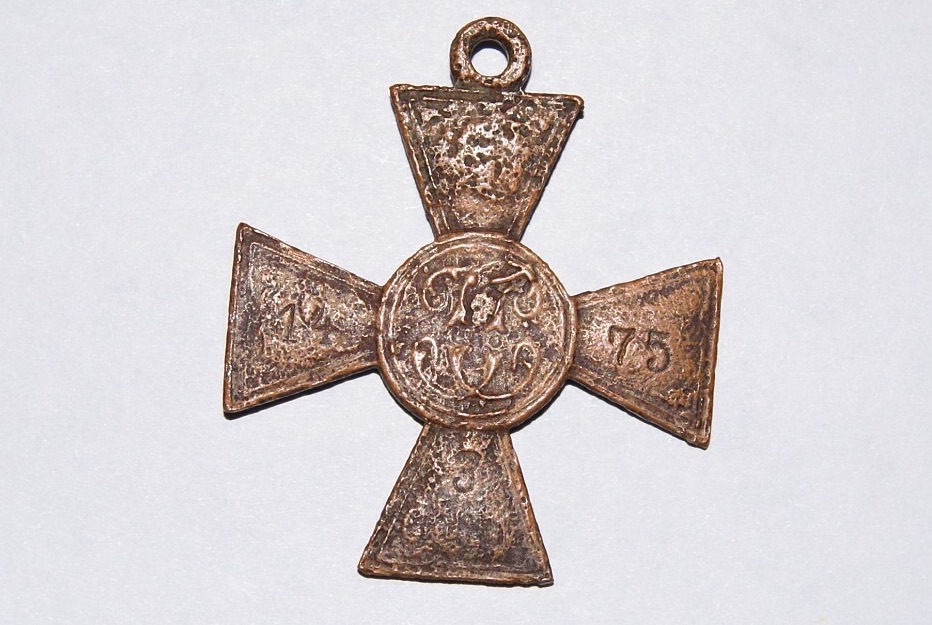

Сообщение fomich » Пт, 22 май 2015 01:45:18
Еще

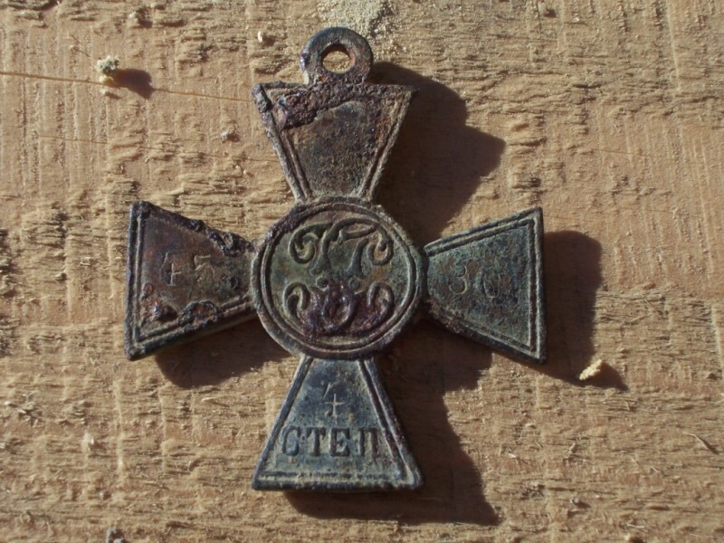

Сообщение fomich » Пт, 22 май 2015 01:47:51
Дальше

Сообщение fomich » Пт, 22 май 2015 01:52:21
Еще два ГК 4 степ. Один из них имеет номер из последних
Последний раз редактировалось fomich Пт, 22 май 2015 04:45:27, всего редактировалось 2 раза.

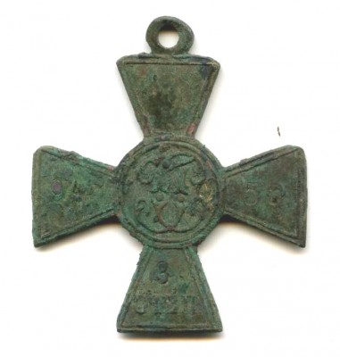

Сообщение fomich » Пт, 22 май 2015 01:57:32

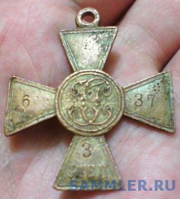

Тройки самый маленький номер в этом типе NN 339 по его подлинности сказать ничего не могу т. к в моем фото банке только такая фотография.

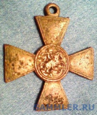

Сообщение fomich » Пт, 22 май 2015 02:00:52
Еще

Сообщение fomich » Пт, 22 май 2015 02:04:51
Далее
