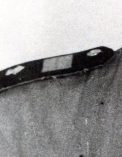

изините что влезаю в вашу тему, что бы не плодить подобных, что за звание и род войск
валет
Сообщения: 526
Зарегистрирован: Пт, 17 сен 2010 18:49:47
Re: Подскажите звание.
Сообщение валет » Ср, 27 окт 2010 19:48:01
погон

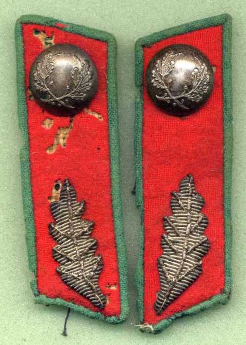

Ув. бася! На Вашей фотографии похоже изображен служащий лесного ведомства до 1917 г. Конкретное звание и чин указать не могу, но эмблемы точно лесные. Вот как на этих пуговицах с петлиц.
Alexander_N
Сообщения: 579
Зарегистрирован: Ср, 06 авг 2008 10:17:35
Сообщение Alexander_N » Пн, 13 дек 2010 05:50:07
Ув. валет на вашей фотографии изображен старший сержант железнодорожных войск до 1955 года. См. рисунок аналогичного погона на ефрейтора.
