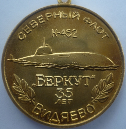

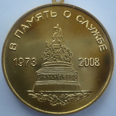

Памятная медаль...
Производства "НЕРПА"-г СНЕЖНОГОРСК.
Памятная медаль...
Памятная медаль...
Памятная медаль...

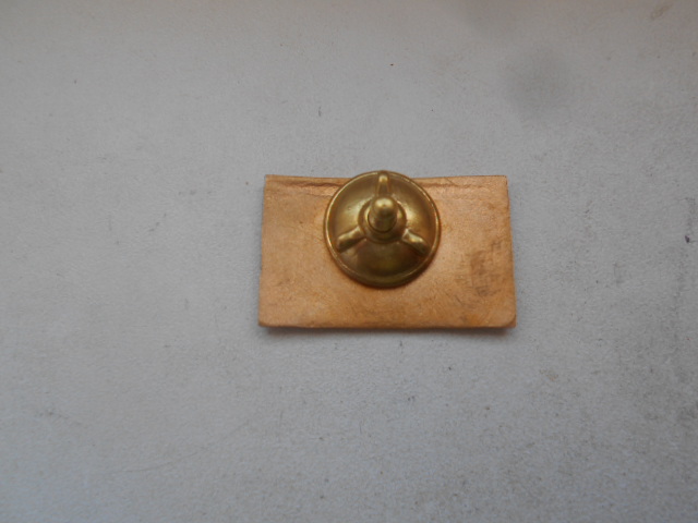

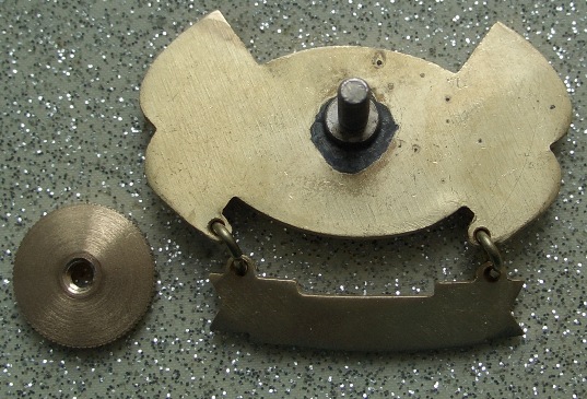

Памятный знак -"К-452" «Новгород Великий»
производства "НЕРПА".
г.СНЕЖНОГОРСК.
реверс знака.

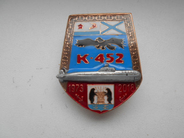

Сообщение палыч » Вт, 14 авг 2018 10:38:50
45 лет К-452 "Великий Новгород".
