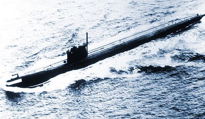

Все ПЛАРК этого проекта-были черного цвета, (за что в народе их прозвали «Черная Мэри»).
ПЛАРК переоборудованные по пр.659-Т в море

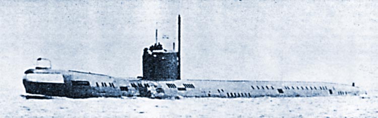

Внешний вид ПЛАРК пр . 659

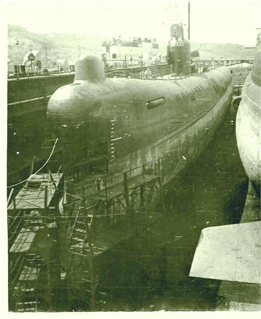

К-122 КТОФ. 20 августа 1980 года в период выполнения задач Боевой Службы, в подводном положении во время тренировки при переводе нагрузки с левого турбогенератора на правый возник пожар в 7 отсеке. Подводная лодка начала всплытие в надводное положение. ЛОХ был подан в отсек лишь через восемь минут после возникновения пожара, личный состав был выведен из отсека до начала подачи огнегасителя. Девятерых подводников из восьмого отсека, не имевших ИСЗ (незадолго до пожара произошло возгорание гидроакустической станции и дыхательные аппараты перенесли в центральные отсеки), перевели в девятый отсек. Пожар в седьмом отсеке имел интенсивный характер – прочный корпус в районе 7 отсека раскалился до малинового цвета. Трехкратное применение ЛОХ ликвидировало пожар. К-122 оказалась неуправляемой с личным составом на верхней палубе, без ВВД и электропитания. Реактор был заглушен вручную – личный состав снял лист в прочном корпусе над реакторным отсеком (проникнуть туда было невозможно через соседние отсеки). Сигнальными ракетами было привлечено внимание проходившего рядом английского газовоза «Наггу» с которого удалось передать донесение об аварии в штаб ВМФ через посольства. Через девять часов к месту аварии подошло учебное судно «Меридиан» Владивостокского мореходного училища, на которое перешла большая часть личного состава подводной лодки. На третьи сутки к месту трагедии подошла плавбаза «Бородино» с резервной командой и специалистами судоремонтного завода. Подводную лодку взяли на буксир и доставили в базу. Все члены экипажа К-122 проявили в ходе борьбы за живучесть мужество и профессионализм, позволившие спасти подводную лодку. Боцман – мичман Солохи, который при полном обесточении АПЛ, действуя рулями с запасного поста, обеспечил всплытие. Во время аварии погибло 14 подводников. Мичман В.Белевцев был награжден орденом «Красная Звезда» (посмертно) – в кромешной тьме при температуре в помещении около 70 градусов без защитной маски сумел открыть передние крышки торпедных аппаратов и выровнять давление в подводной лодке для того, чтобы аварийная группа открыла люк девятого отсека и начала эвакуацию личного состава. Мичман Белевцев, отдавший свой ИДА боцману, ценой жизни спас экипаж. Действия всего личного состава 1 дивизиона БЧ-5, не допустившего ядерной аварии, были признаны грамотными и правильными. Память о подводниках – и живых, и погибших, должна жить вечно. В бывшей базе атомных субмарин, на высоком холме установлена бетонная рубка атомной подлодки. Она белого цвета. У её подножия 14 могил. Когда-то командиру дивизии атомоходов пришлось приложить немало усилий, чтобы уговорить родственников не забирать тела на родину, а оставить погибших лежать здесь, всех вместе: подводники - народ суеверный, а разлучать экипаж – плохая примета. Тогда он обещал, что за могилами будет всегда смотреть командование флота. Вечность не поддается проверке, но ежегодно 21 августа к надгробным плитам возлагаются живые цветы, а над базой звучат залпы воинского салюта.
К-122-монумент и члены экипажа..jpg (51.4 КБ) 738 просмотров
