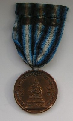

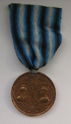

Сообщение Nataly » Вс, 01 июн 2008 21:01:12
Что-то мне раньше не встречалась такая медаль... Не подскажете, что это? Лучшей фотки, к сожалению, нет.

Только что пролистал весь АВЕРС и всего Чепурнова, этой медали не нашёл. Возможно, это просто памятный жетон. :roll:

широко известный памятный жетон на 1000 летие Руси

Очень распространённая медаль; вот только её испортили - припаяли ушко - она была в настольном исполнении.

Испорченый жетон 1000 летие Руси ,жаль что испортили

Кто знает,от какой медали лента ? А жетон испортили,хотя и в отличном сохране он совсем мало стоит.

Точно, жетон на 1000оетие руси, просто лента смутила

Как я помню это медаль настольная без уха, кто то припаял и решил поносить, знамя ему в руки, а жаль. :rad:

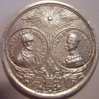

Медаль В память совершившегося тысячелетия России?
Сообщение antalex14 » Пт, 24 апр 2009 08:03:12
У кого есть Каталог по медалям Дьякова, посмотрите пожалуйста
под номером 707.2 (в бронзе)
Вопрос! Есть ли то же самое в серебре?
Если есть - насколько она редкая? Сколько может стоить?
Может кто продаёт Дьякова, медали 7 томов, куплю (если есть на CD, тоже можно)
Bronzemedaille 1862 (kyrillisch), unsigniert, von P. Brusnitsyn, auf die Einweihung des Denkmals zur 1.000-Jahrfeier des russischen Reiches. Zwei Medaillons mit den Brustbildern Ruriks und Alexanders II. einander gegenüber, oben strahlender Stern, unten gekrönter Doppeladler mit Wappen auf der Brust//Ansicht des Denkmals. 34,97 mm; 23,08 g. Diakov 707.2 (R1); Iversen XXV, 2. Kl. Randfehler, vorzüglich

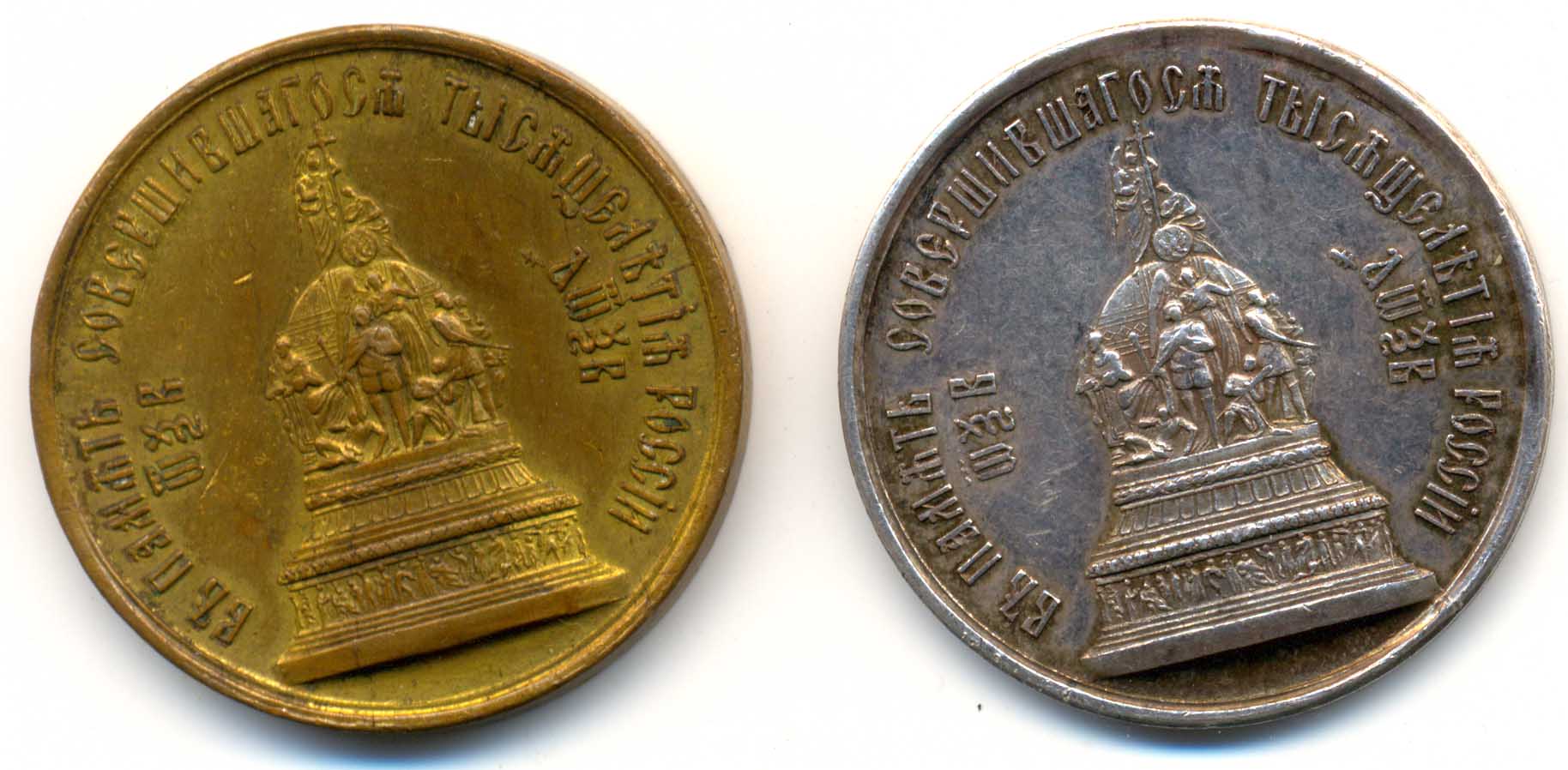

Сообщение Вадим » Пн, 31 авг 2009 00:01:52
вот эта медаль в 2-хметаллах

Сообщение dymovdb » Ср, 02 сен 2009 10:00:49
Медаль: «На открытие памятника тысячелетия государства Российского в Новгороде». (1862) год. Медальер Н.Брусницын. Серебро. 22,63г. D-35мм.

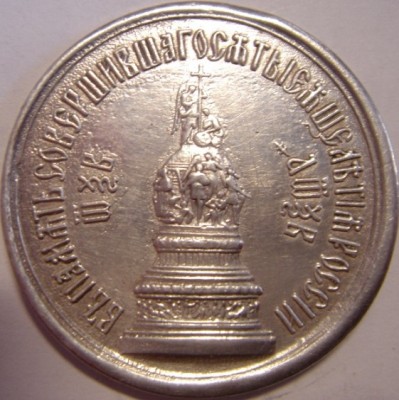

Сообщение dymovdb » Ср, 02 сен 2009 10:12:16
В серебре

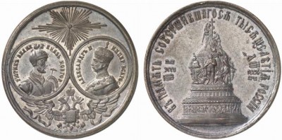

Сообщение igor1 » Вт, 22 сен 2009 01:17:11
По-моему, у меня к такой медали, а точнее к её 28 мм версии - жетону есть его пробная версия :shok:
С жёсткими такими сокращениями, РОС-вместо НОВГ, ну и вобще памятник немного с другой стороны изображен
Просто из нескольких десятков виденных мною жетонов- такой - не встречался
