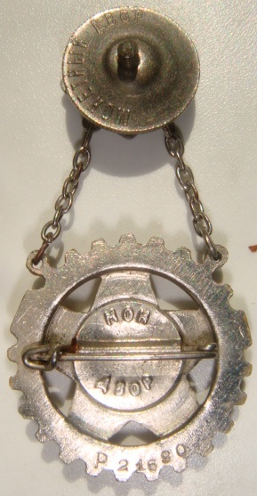

Из чего попробовать сделать булавку под ГТО,не кто не экспериментировал,или подскажите по использованию материала?

Ещё раз спасибо,а на фото просто аналог моего знака,а заколка не серебреная,просто посеребрение.

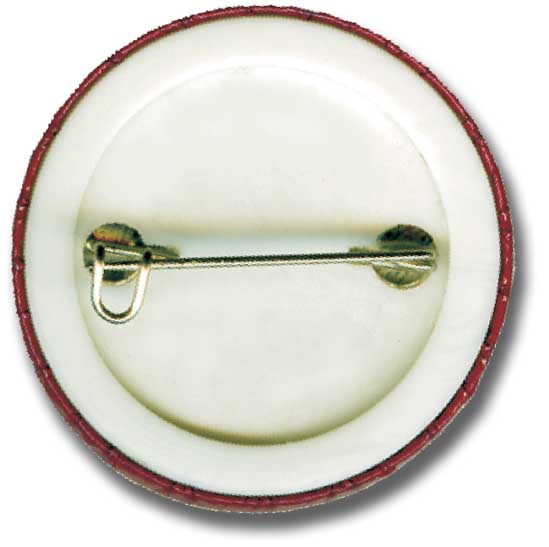

Советские(старые английские булавки)-делались из достаточно упругой стали и получиться ли ВЫГНУТЬ (не поломая)-новую заколку ?????
Так что мудрить то-если не нужна Историческая точность--заколку можно взять от ЛЮБОГО ЗАКАТНОГО современного значка-(мягкая,прочная,хромированная и.т.д.)-(разобрал и вытащил) --загнул по размеру ..См..СКАН
С уваж..Леонид.
