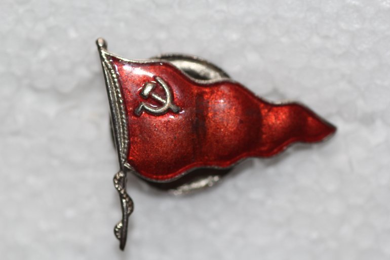

Знак с дефектом
Гайка проскакивает - на винте стерлась резьба.Можно что-то сделать или в таком виде продавать?

E5B5 писал(а) Вс, 26 фев 2023 13:21:04: Знак с дефектом
Резьба разбалтывается не только на винте, но и в гайке. В винте добавить не можем, а вот в гайке слегка уменьшить диаметр резьбы можем.
Резьба в гайке легонько пропаивается твёрдым серебренным припоем и заново нарезается метчиком с резьбой аналогичной винту. Причём метчик проходит всего два оборота суженной передней частью метчика, потом три оборота......пока резьба в гайке примерно не совпадёт с резьбой винта.
Недавно так восстанавливал резьбу комплекта винт-гайка серебренного почётного железнодорожника. Изначально диаметр винта был 3мм шаг 1мм. Нашёл у себя довоенный стальной винт точно с такой резьбой и изготовил из него метчик для гайки знака. После пропайки и нарезки гайка ходила по резьбе сверху донизу сначала туго, потом легче без болтанки, хотя винт изначально выглядел изношенным и гайка в середине проскакивала.

Этот флажок с кокарды гражданского флота.
Думаю, не стоит ради продажи мудрить с резьбами. Хоть и не редкий предмет, но найдёт покупатели и в таком состоянии. А вот, если напортачите... :cry:
