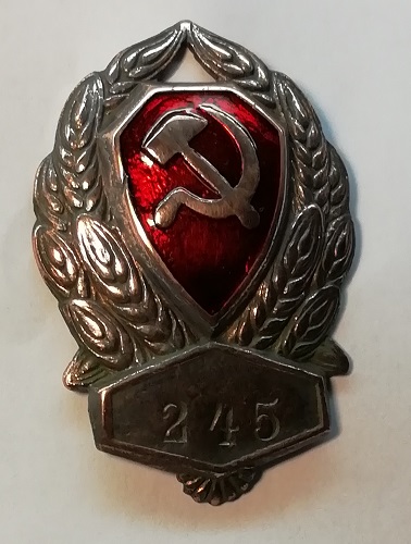

Коллега обратился с просьбой привести в
порядок реверс знака.
Отличник РККА
Удалены припой и остатки винта.
Установлен новый винт.
реставрация знаков

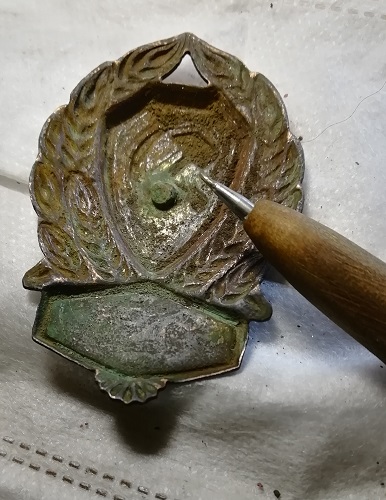

Ударнику ОСОАВИАХИМ.
Состояние, как говорится : на фото.
Знак копаный, поэтому сутки выдержан в дистиллированной
воде для удаления солей.
Далее чистка без химии, штихелями под микроскопом.
Припаян винт и наложена эмаль.
Не люкс, но еще поживет.
реставрация знаков
https://forum.faleristika.info/viewtopic.php?f=381&t=455328&start=90

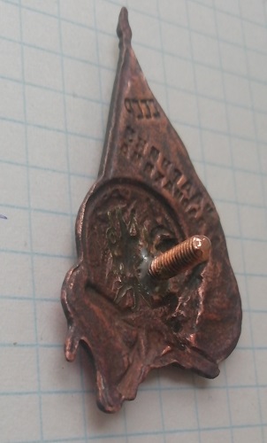

Ранний пионер.
Очень глубокая коррозия.
Механическая чистка.
Припаян новый винт.
Наложена эмаль.
Готово.
реставрация знаков

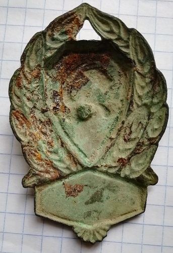

Сообщение Comrad 0543 » Ср, 08 янв 2020 16:51:17
Траурный знак.
Прикупил для себя, если честно,
думал будет крепкая основа.
По факту очень рыхлый, решето.
Аккуратно убрал окислы штихелями.
Работа вышла на троечку, но так бывает.
реставрация знаков

1. Проблемы как у всех копаных знаков.
Плюс ржавчина от разложения гайки (реверс)
Реверс очищен под микроскопом.
Эмаль удалена, так же, механическим способом.
Кислоту применять нельзя,
знак очень рыхлый, останется кусок меди.
Установлен новый винт, закреплена основа,
наложена эмаль.
Готово

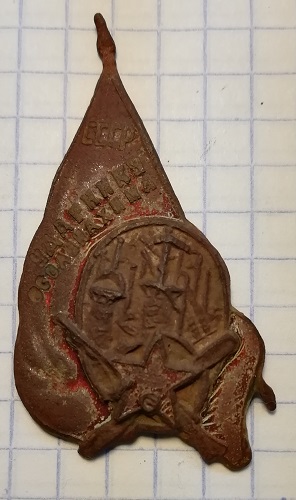

2. Те же проблемы.
не частый спортивный знак
Здесь проще.
Чистка, винт, эмали.
И домой :)

Два знака в работе.
наложена эмаль.
Готово
2. Те же проблемы.
Здесь проще.
И домой :)
