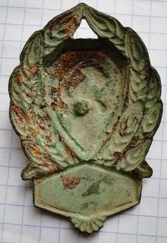

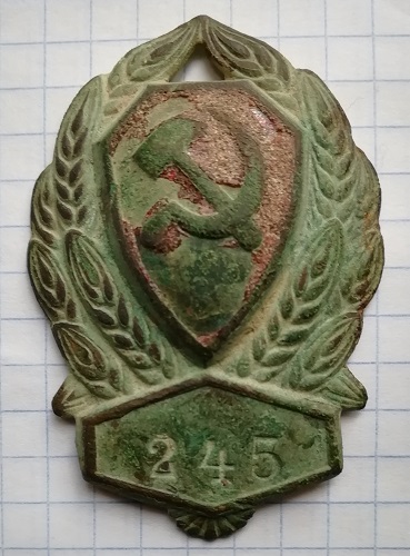

Доброго времени суток. Подскажите пожалуйста реально реанимировать этот знак?
enamel_elena
Сообщения: 110
Зарегистрирован: Вт, 25 апр 2017 11:39:43
Re: Реставрация эмалевого покрытия на знаках
Сообщение enamel_elena » Вс, 24 ноя 2019 16:34:29
Увы! Только если попробовать залить холодной «эмалью», если выдержит подготовку.

Увы! Состояние металла , судя по фото, плохое. Только если попробовать залить холодной «эмалью», если выдержит подготовку.

Step031 писал(а) Вс, 24 ноя 2019 14:27:35: Доброго времени суток. Подскажите пожалуйста реально реанимировать этот знак?
Соглашусь, с холодной возможно и получится.
Но 50 на 50

Спасибо за ответы. На мой взгляд металл крепкий, эмаль выгорела.

Уважаемый ! :nea: Ваш знак лучше химически не "расчищать"! После удаления остатков эмали и остатков гальваники , на первом этапе подготовки основы вскроется весь кошмар внешнего вида :shok: ! Очень не рекомендую идти по пути реставрации горячей эмали ! :spiteful: Просто "убьёте " знак ! Лучше отдайте на холодную или фотополимер ! Дешевле и безопасней для самого знака! С Ув. :thank_you2:

РКК 75 писал(а) Сб, 30 ноя 2019 11:54:28: Уважаемый ! :nea: Ваш знак лучше химически не "расчищать"! После удаления остатков эмали и остатков гальваники , на первом этапе подготовки основы вскроется весь кошмар внешнего вида :shok: ! Очень не рекомендую идти по пути реставрации горячей эмали ! :spiteful: Просто "убьёте " знак ! Лучше отдайте на холодную или фотополимер ! Дешевле и безопасней для самого знака! С Ув. :thank_you2:
Соглашусь.
Я категорически против "химчистки".
Микроскоп, шабер.
Пример:
Процесс
Долго, нудно, но результат будет .
Химия из знака сделает решето.
Нагрев в муфельной печи добьет, то что не убила химия.
