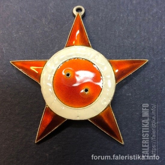

Достаточно частая «поломка», когда отстрелило 1 луч, а придется перекладывать всю эмаль.
И каждый раз подробно объясняю заказчику, что это не моя прихоть реставрировать всю эмаль, а особенность технологии обжига горячих эмалей.
Недавно было пожелание от заказчика сколотить старую эмаль, перемолоть и «размазать» заново))
Еще просили вернуть старую эмаль))

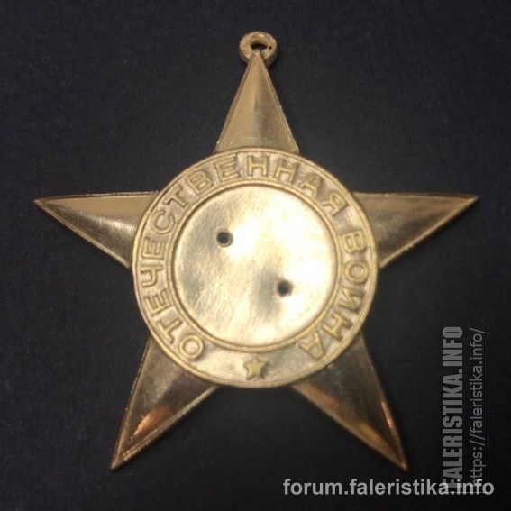

Следующий этап, когда важно привести основу знака к заводскому состоянию перед обжигом эмали.
И тут вопрос не только в выведении царапин, забоин и полировке, а также правильному химическому составу поверхности заготовки.
В ряде случаев еще приходится поработать штихелем, чтобы подрезать кромки, расширить узкие места, чтобы растеклась эмаль.

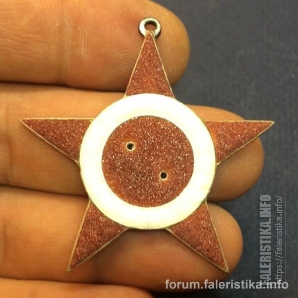

Так выглядит нанесенная но еще не обожженная эмаль (шликер).
На этой звезде 2 цвета: рубиновый и белый.
Надо так нанести шликер, чтобы при обжиге не образовалось пузырей, потемнений или пропусков на поверхности заготовки.
Обжиг покажет))

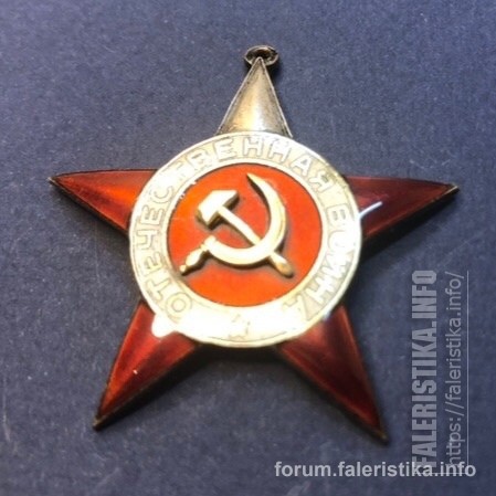

Результаты обжига горячей эмали. Вполне сете веселенький цвет, эмаль прозрачная и светится.
Дальше поднимаю шрифт, делаю глянцевый обжиг и закрепляю СИМ.

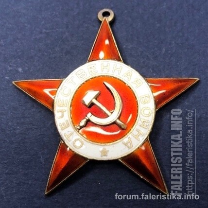

И вот, еще одна Звезда зажглась!!!
