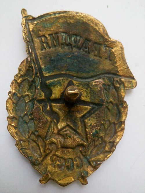

Пришла Интересная Гвардия.
Битая. Кривая.
Удалены эмали. Исправлена геометрия основы.
Нанесен первый слой "позолоты"
В дальнейшем планируется восстановление горячей эмали.

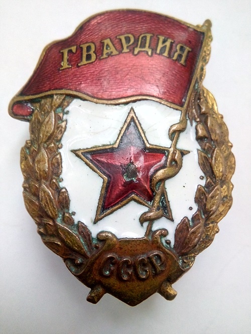

Второй знак
Здесь проще.
Отмыта. Восстановлена "позолота"

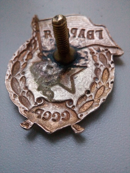

И третий знак .
Состояние "до" на фото.
Вымыт. Удалена заколка. Убраны остатки олова.
Впаян винт, соответственно каталогу. Подобрана гайка.

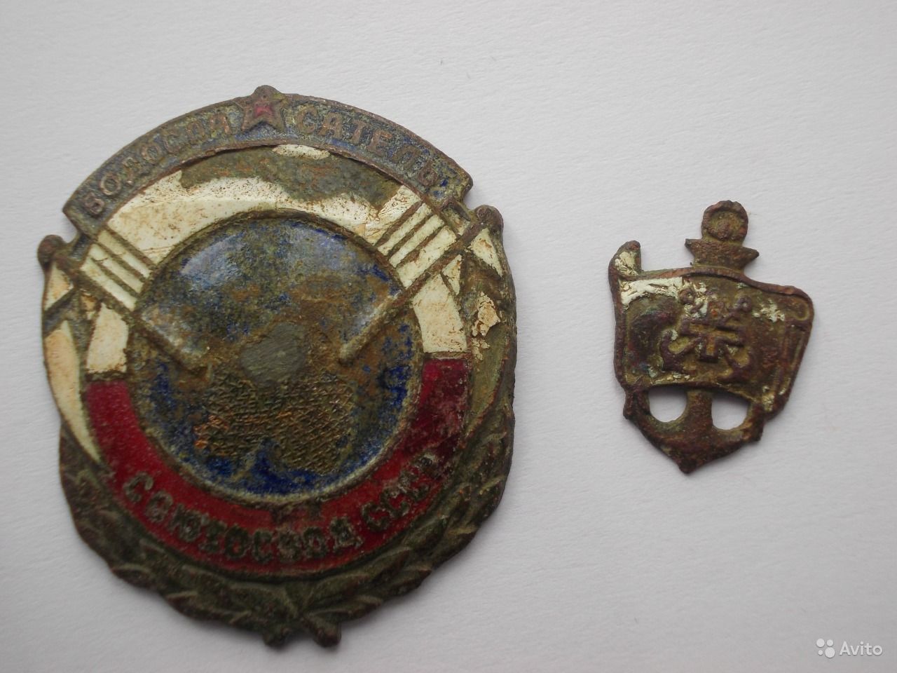

Нашелся такой красавец.
Очищен, приварен винт(медный).
Подготовлен по эмали.
Нужно провести граверные работы, низковат рельеф.
Копанина. Есть потери рельефа, ценно, что накладка с якорем в наличии.
В перспективе должен выглядеть так.

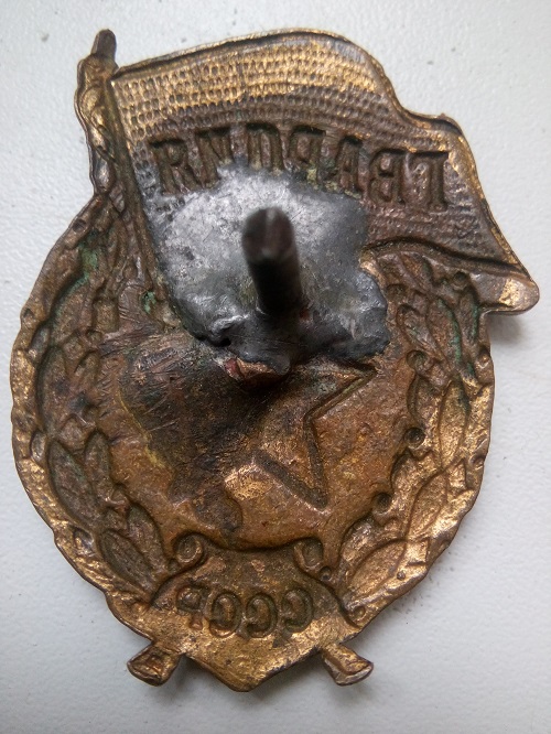

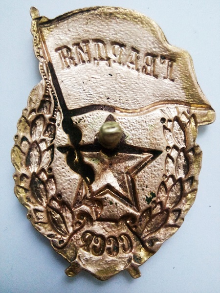

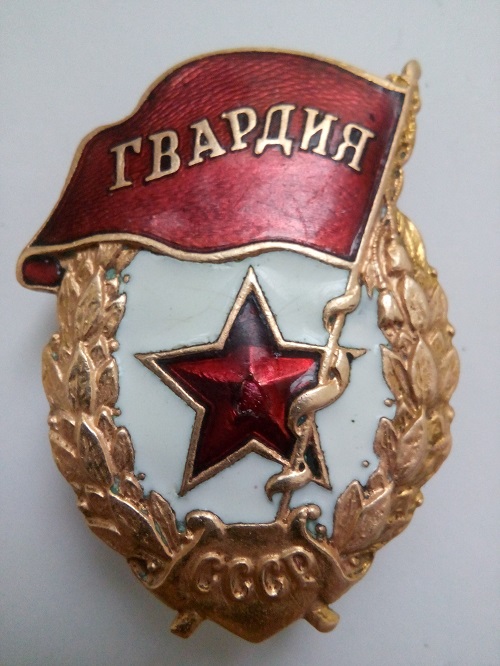

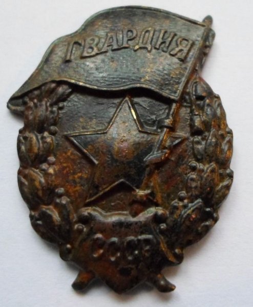

Пока знаки в пути.

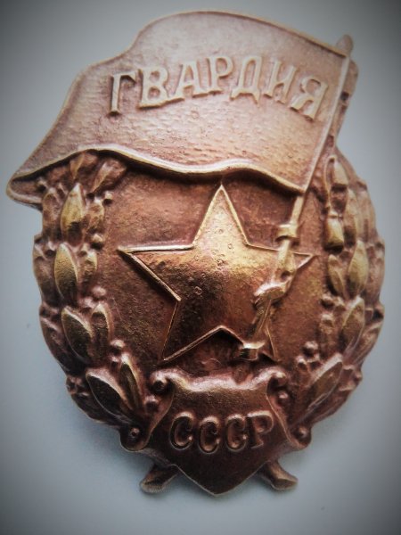

Пример работы из архива.
Гвардия ШМЗ НКПС.
Копаная, горевшая, без винта.
После осмотра выяснилось, основа сохранилась не плохо
для копаного знака.

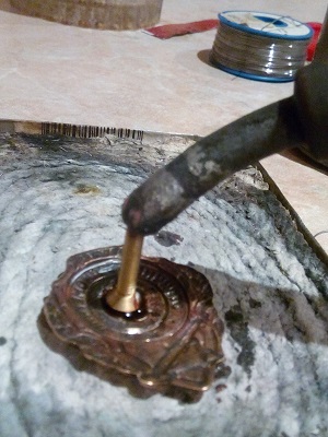

Для начала привариваем винт.
В зависимости от знака берем подходящие винты.
Паяю тугоплавким припоем, его используют холодилщики для пайки медных трубок.
Окислы после перегрева и нагрева снимаю химическим способом.
Механическая расчистка не годится вообще. Рисунок уже пострадал и лишние царапины не нужны.

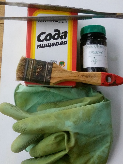

Использую автомобильный электролит (раствор воды и серной кислоты).
ВАЖНО!!! Жидкость опасна как и все кислоты. Работать нужно на открытом воздухе, желательно когда дует легкий ветерок.
Пары жидкости ядовиты. На руках обязательно резиновые перчатки, очки для защиты глаз.
Следите , чтобы электролит не попал на одежду, будут дыры.
Всегда рядом пачка соды, утащил у супруги, для нейтрализации кислоты.
Понадобится длинный пинцет и малярная щетка с укороченной щетиной для повышения жесткости.
Кистью наносим электролит на знак и быстрыми движениями очищаем окисел.
Процесс идет достаточно быстро, время каждый раз разное.
Задача снять черный налет, но не допустить разъедания основы знака.
Лучше вначале потренироваться на ненужных знаках.
Когда окислы уйдут промываем знак проточной водой, для верности опускаем в раствор пищевой соды.
Опять промываем и сушим.
Получим знак медного цвета. Пусть Вас это не смущает из металла вымылся цинк, потом мы его восстановим.
продолжение следует...

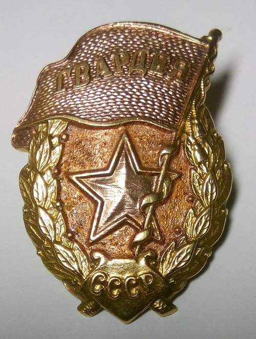

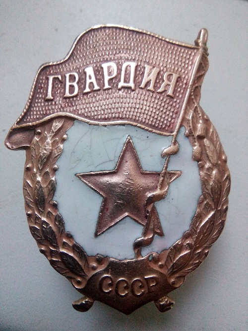

Прежде чем говорить о "золочении" хочу сделать замечание.
Тот способ которым я восстанавливаю покрытия для медных знаков не годится.
Применим только для латуни. томпака и бронзы.
Если знак был реально до этого покрыт золотом, разница в покрытии будет сразу видна.
Проводил эксперимент с юбилейками.
Гвардия из томпака, та что показана ранее.
Покрытие, я считаю, удалось.

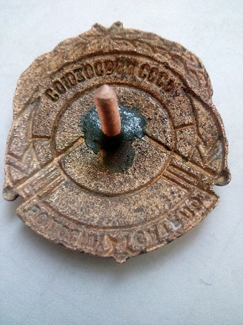

Второе фото .
Знак из меди.
Прибыл убитым и гнутым.
Без винта. Во время работы по припайке винта выяснилось, что это еще и не самый частый вариант.
Основа выполнена из меди.
И "позолотить " его применяемым мной способом не получится.
Пока оставил его как есть. Есть мысль вообще его оставить в своем металле.
В живую смотрится красиво, медь еще наберет родную патину.

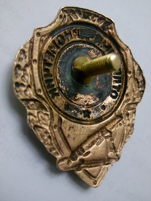

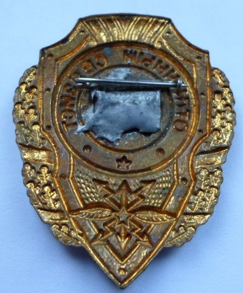

Получил знак Отличный минер.
Состояние на фото.
Вымыл с хозяйственным мыла.
Бормашиной убрал олово в месте установки винта.
Припаиваем винт.
Убираем лишний металл винта и бормашиной полируем кончик, эстетично и не царапается.
Снимать старые эмали пока не стал.
Далее "золочение"
Пассивирование латуни.
Зачищенную, отполированную и обезжиренную деталь опускают на 1с в раствор, приготовленный из 1 части азотной и 1 части серной кислоты, и сразу же переносят в крепкий раствор двухромовокислого калия (хромпика) на 5 мин. После этого деталь промывают и сушат.
Знак приобрел такой вид.
Реактивы имеются в любой школе в в кабинете химии.
Можно найти и в сети.
Осторожно с кислотами.
Работать нужно на свежем воздухе или в вытяжном шкафу.

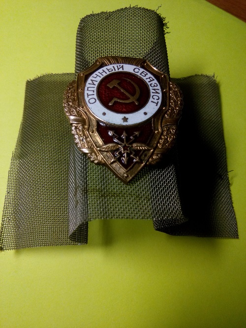

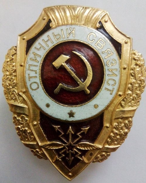

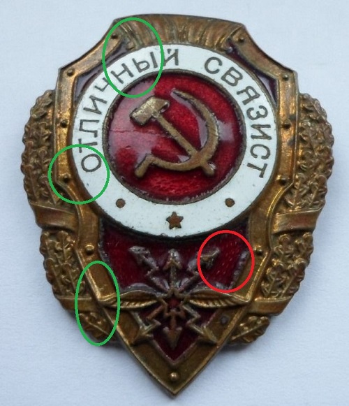

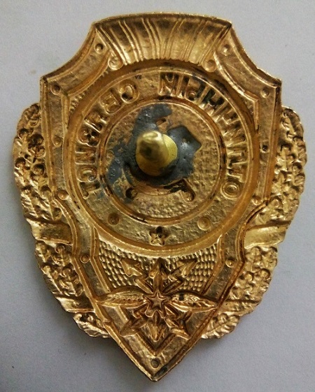

Отличный Связист.
Варил винт, попутно удалил часть эмали.
Нагревал знак газом и резко опускал в вводу.
Из-за резкого перепада температуры эмаль трескается и отлетает от основы.
После того как был вварен винт знак покрылся окислом
и стал выглядеть так.
Очищаем электролитом.
Пассируем хромпиком (золотим)
Следующий этап-удаление остатков эмали.
Возможны два варианта.
1. Механический при помощи штихелей, но для этого знака не годится.
Будут царапины на основе под рубиновой эмалью.
2. Химический.
Для удаления эмали применяю плавиковую кислоту.
Она разрушает эмаль.
Хочу отдельно обратить внимание на эту "чудную" жидкость.
ОЧЕНЬ ОПАСНА !!!
Если интересно , её свойства описаны в сети.
реставрация знаков
https://forum.faleristika.info/viewtopic.php?f=381&t=455328&start=90

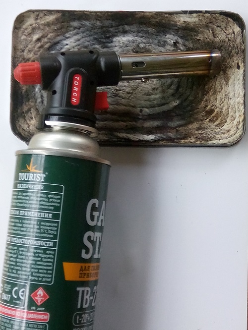

Скажите пожалуйста,а температура плавления припоя холодильщиков какова? тоже немного экспериментирую с ремонтом,эмаль переложил,все получилось,но при пайке винта она треснула. переложил опять,но при обжиге винт отошел..
с уважением дмитрий
Comrad 0543
Сообщения: 1734
Зарегистрирован: Пн, 25 апр 2016 07:05:48
Re: Опыты Базилио
Сообщение Comrad 0543 » Пт, 27 май 2016 18:53:19
шиномонтаж писал(а) :очень познавательно! особенно про золочение!
с уважением дмитрий
Добрый день.
Температура плавления в пределах 600 градусов.Естественно винт в муфеле отлетит, тк эмаль требует 800 и выше.
Но есть один фокус, который можно применить.
Чтобы винт не отлетел попробуйте сделать вот такое приспособление.
Винт у Вас отлетает потому, что он на весу и подвижен.
В этом же варианте знак, опирается на винт.
При нагревании припой расплавится, но не уйдет.
Если система знак-винт будет неподвижна, то после остывания винт останется на знаке.
Главное сильно не перетягивайте гайку.
Гайку можно взять ту , что не жалко.
Подставку нужно делать из металла не дающего окалину.
реставрация знаков

Добрый день! Как Вы паяете винт, чтобы не сгорела и потрескалась эмаль на аверсе? Заранее благодарю. С уважением, Андрей
Comrad 0543
Сообщения: 1734
Re: Опыты Базилио
Сообщение Comrad 0543 » Вт, 23 авг 2016 14:05:47
123saa123 писал(а) :Добрый день! Как Вы паяете винт, чтобы не сгорела и потрескалась эмаль на аверсе? Заранее благодарю. С уважением, Андрей
Добрый день.
Если эмаль должна быть сохранена, то применяю легкоплавкий припой ПОС-60.
На торец винта эл.паяльником наношу припой, на знак немного универсального флюса,
прижимаю винт к знаку и придерживая пинцетом нагреваю сам винт(только винт) газовой горелкой.
Вовремя пайки знак лежит на асбестовой подкладке.
Это позволяет производить пайку быстро и чисто.

Добрый день! Стал владельцем копаного Отличника РККА. Сам знак хорошо отмылся водой с мылом. Но пара винт-гайка представляет собой единый комок ржавчины. Что Вы посоветуете7 Заранее благодарен за помощь. С уважением, Андрей.
Comrad 0543
Сообщения: 1734
Re: Опыты Базилио
Сообщение Comrad 0543 » Вт, 30 авг 2016 17:52:57
123saa123 писал(а) :Добрый день! Стал владельцем копаного Отличника РККА. Сам знак хорошо отмылся водой с мылом. Но пара винт-гайка представляет собой единый комок ржавчины. Что Вы посоветуете7 Заранее благодарен за помощь. С уважением, Андрей.
Добрый день.
Замочите знак в WD-40 дня на два-три.
По сути это керосин, только запах приятный.
После этого осторожно удалите то, что отслоится.
Подойдет латунная щетка.
Вымойте с мылом.
Попробуйте нагревать винт и гайку паяльником, только(важно) удалите все олово с жала.
Потихонечку раскачивайте гайку на винте и она пойдет.
Пример на фото.
Буквально два дня назад проводил такую процедуру.
И все получится :hi:
