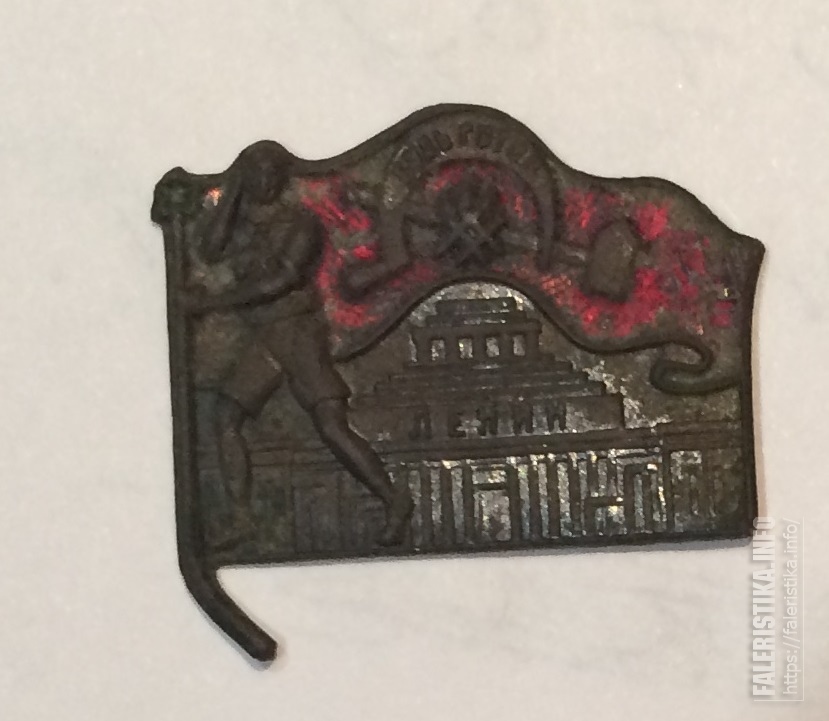

Сообщение semen__b » Вт, 11 окт 2016 20:00:38
Что делать со знаком? Буду благодарен за мудрые советы.

Сообщение semen__b » Пт, 14 окт 2016 01:23:24
отправил знак в мыльный раствор. жду результатов

Сообщение semen__b » Пт, 14 окт 2016 20:56:33
После первых суток купания знака в мыле меня ждал сюрприз. В верхней части стала проступать эмаль. Похоже, знак не копаный! Посмотрим, что будет дальше.

Сообщение semen__b » Сб, 15 окт 2016 20:04:23
Два дня купания в мыле... Процесс продолжается.

Сообщение Igor_872 » Вт, 18 окт 2016 20:02:53
При всей "безобидности" - мыльный раствор - это щелочной раствор. Не передержите.
Можете испортить знак. :hi:

Сообщение semen__b » Вт, 18 окт 2016 20:49:12
Igor_872 писал(а) :При всей "безобидности" - мыльный раствор - это щелочной раствор. Не передержите.
Несколько раз в день достаю и проверяю. :good2:

Сообщение semen__b » Вт, 18 окт 2016 21:38:53
Artek писал(а) :Удивительно превращается :good2: в вещь!!
Скоро будут новые фотки ) Сейчас главная интрига - откроется ли эмаль на маленькой звездочке.

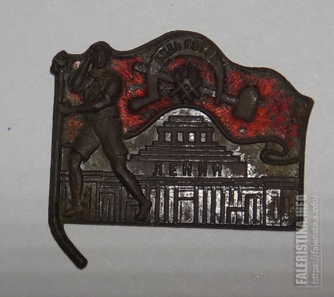

Сообщение Comrad 0543 » Ср, 19 окт 2016 19:10:23
Знаки в таком состоянии я чищу так:
беру металлическую емкость, опускаю знак, заливаю подсолнечным маслом и кипячу на медленном огне минут 5.
Далее, дав остыть, смываю масло теплой водой и зубной щеткой удаляю грязь и окислы меди.
Детское мыло Вам в помощь.
Побочный эффект-запах горящего масла.
Позаботьтесь о вентиляции.
Имея собственный дом я делаю это на свежем воздухе.
Использую газовую горелку.

Comrad 0543 писал(а) :Знаки в таком состоянии я чищу так:
А что будет с эмалью/лаком после такого кипячения?

Состояние знака на сегодняшний вечер )

Сообщение Comrad 0543 » Ср, 19 окт 2016 20:32:22
Ничего, но я бы их удалил совсем.
Если не останавливаться на полпути.
Удаляем остатки, за это время эмаль в любом случае превратилась в труху.
Окислы уже под ней.
Вымываем знак.
Определяемся с винтом(или заколкой), как правило -замена.
Далее любой наносим холодную эмаль, смотрим насколько сохранилась основа.
Убираем, пассируем(золотим).
Наносим эмали согласно каталога.
Старим.
И радуемся или начинаем все сначала с учетом ошибок.
Удачи! :hi:

Сообщение semen__b » Ср, 19 окт 2016 20:49:35
спасибо за идею, но я хочу сохранить старую эмаль. она на удивление в приличном состоянии

Сообщение Comrad 0543 » Ср, 26 окт 2016 20:37:57
Если хотите сохранить остатки эмали нужно знак законсервировать.
Иначе через год окислы под эмалью (малахит) отслоят то что осталось.
И реставрации не избежать.

Сообщение semen__b » Ср, 26 окт 2016 21:32:17
Comrad 0543 писал(а) :Если хотите сохранить остатки эмали нужно знак законсервировать.
Малахитовые окислы же зеленые. На знаке зеленки вообще не вижу. И там не оставтки эмали, а почти полностью сохранившаясь эмаль (или лак?) Там другая проблема - после того, как промоешь знак от мыльного раствора и высушишь, несколько секунд все нормально. А потом начинает проявляться белый налет, видимо соли какие.
А как законсервировать знак?

Сообщение Comrad 0543 » Чт, 27 окт 2016 09:10:41
Я консервирую церковным воском.
Очищенный и просушенный знак натираю теплым воском.
Полирую мягкой тряпочкой.
Воск забивает все поры.
Но только церковный, он натуральный без химии.
При необходимости воск легко удаляется сольвентом.

Сообщение Kuznetsus » Вс, 30 окт 2016 08:49:30
Чистить можно еще раствором Трилона-Б.

semen__b
Сообщения: 3242
Зарегистрирован: Сб, 10 мар 2012 17:40:34
Re: Копанина. Как привести интересный знак в порядок?
Сообщение semen__b » Вс, 30 окт 2016 13:55:35
Kuznetsus писал(а) :Льняное масло хорошо тем, что затечет даже в мельчайшую пору и трещинку. И там уже полимеризуется.
А как его снимать, если понадобится?
Меняю знаки ВЛКСМ на комсомол Ленинграда http://forum.faleristika.info/viewtopic.php?f=66&t=483022

Сообщение semen__b » Сб, 12 ноя 2016 00:09:08
Состояние знака на сегодняшний день. Думаю, что лучше уже не будет. Надо решить вопрос с креплением, законсервировать и оставить в покое.
