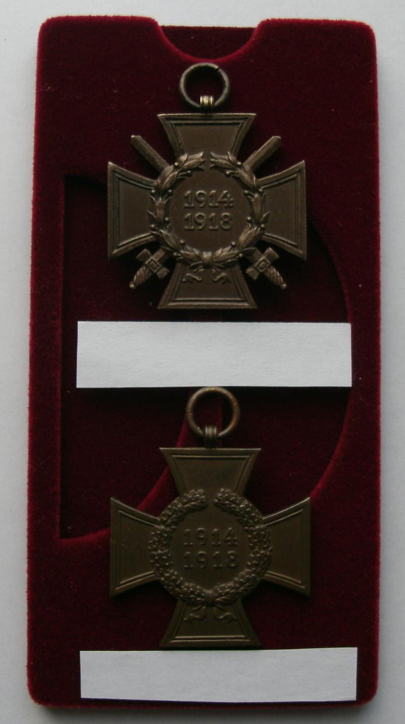

Всех приветствую.
Занимаюсь изготовлением палет под немецкие знаки.
Решил изготовить под кресты Гинденбурга.
Будет по два креста на вставку(фото под жк для общего вида)
Возникло несколько вопросов.
1.максимальная высота и ширина уха?
2.все кольца диаметром 10мм?
3.Мечи и сами знаки все стандартны?
4.не может быть на каких либо знаках разная длина мечей?

Свободного места с верху не будет(на фото выше палет под ек под один крест я его выставил чтобы было понятно какой сам палет)
Под гинденбурги планирую вставку на два креста(как на фото) тоесть один палет 6 вставок 12шт.
Кресты можно сместить ниже или выше и получить свободное место под бумажки с надписью.

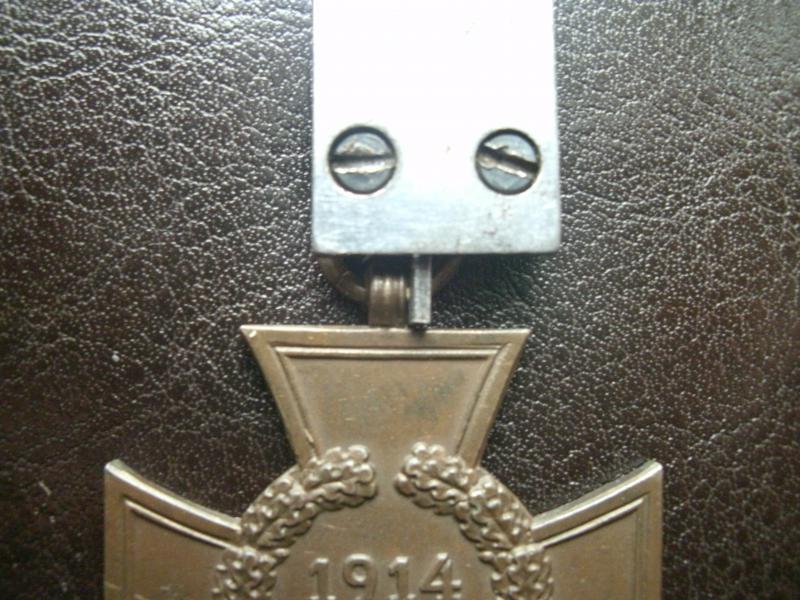

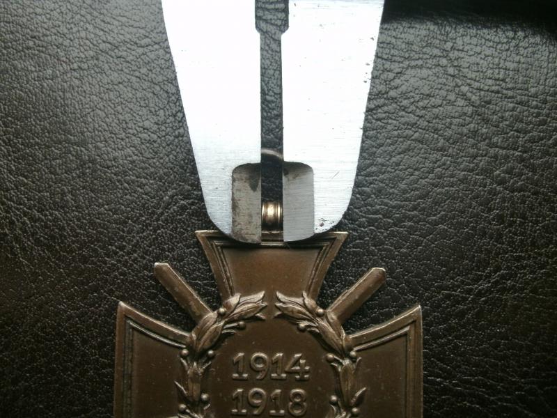

вечер добрый. Наконец сегодня замерил кресты в коллекции.
Размер знаков стандартный 37*37мм, максимальный диаметр кольца 11 мм, высота уха максимум 6 мм, ширина 3,5мм, толщина 5мм.
Не магнитные кресты размер 38*38, кольцо 16 мм, размер уха 5*3мм.
