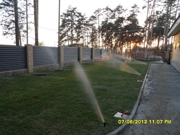

:hi: Очень красиво получилось у приятеля!!! :good2: :appl: :appl: :appl:

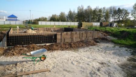

Здравствуйте! Такая вот проблема: при начале строительства дома был снят трактором плодородный слой сантиметров 40 и свален в кучу. Плодородка - целина, практически один дерн. За лето куча превратилась в бурно зеленеющую гору, из которой радостно перли все известные науке сорняки. Сейчас под зиму надо эту плодородку раскидать, дабы не расползалась песчаная подушка под отмосткой фундаментов. Но если из нее не выбирать сорняки, корни и прочую траву, то, я так думаю, они мне только спасибо скажут за пересадку и заколосятся на будущий год со страшной силой. Выбрать их вручную не в состоянии даже мои среднеазиатские друзья - помощники. Может, существует какое-нибудь чудо - средство для уничтожения сорняков без ущерба для экологии? Или не париться - класть травой вниз - перегниет?
Сама живописная куча земли
Место для засыпки плодородным грунтом толщиной прибл. 0,4 м

Сообщение gazony » Ср, 07 ноя 2012 07:30:34
Верно мыслите.
При перекопке и просеивании просто разобьете один корень бурьяна на множество мелких.
Мы всегда используем "Торнадо" или "Раундап".
Последний, правда, сняли с производства, но есть аналоги.
Хим. обработка участка по зеленому.
Нет смысла травить черную землю.
Принцип действия химии - через лист в корень.
Время действия две, три недели до полного омертвления. Химия распадается на естественные компоненты.
Успехов.

Сообщение топограф61 » Пт, 09 ноя 2012 17:55:54
Спасибо!
На выходные запланирована операция с привлечением погрузчика - планировщика JCB (если не утонет - вторую неделю дожди...)

Сообщение gazony » Пн, 01 июл 2013 16:45:20
Подниму тему.
Бонусом смогу помочь с системой полива.
