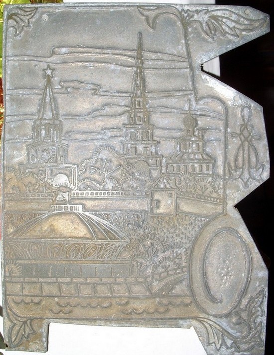

В принципе, на типографском оборудовании можно делать значки. но литейные машины мало где остались, а на офсете всё таки не то будет. а вот шелкография подойдёт, я на таком станке работал, реально можно до сотни слоёв положить на металл, и точность очень высокая.
Кстати - пример литья на старой типографской машине:

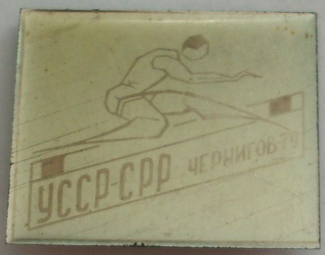

Здравствуйте!
Подскажите,как грамотно называется эта технология.
Заранее спасибо.

к сожалению по фото сказать трудно... :pardon:

А так?

Сообщение DETRIN » Пн, 03 авг 2009 21:51:58
может и фототравление быть и тампография? нужно печатнику в руки дать сразу скажет. :pardon:

Ясно. Спасибо. Буду считать,что фототравление.

Сообщение DETRIN » Ср, 05 авг 2009 09:13:38
очень трудно сказать по фотографии...
может быть шелкография (трафаретная печать) - распространённый способ нанесения изображения на металл. через сеть - матрицу краска ракелем выдавливается на металл. матрицу перед работой покрывают светочувствительным составом, потом сверху на неё кладут плёнку с изображением и засвечивают, после матрицу чистят, по окончании процесса на сети - матрице пустые участки остаются закрытыми эмульсией, а участки с изображением открытыми. через последние и выдавливается краска. пластины на электроприборах зачастую делают таким образом.
может быть "фототравление" - это когда пластину металла заранее покрытую светочувствительным слоем засвечивают, предварительно закрепив сверху плёнку или бумагу с изображением. потом омывают щелочью, засвеченные участки при этом оголяются, а изображение остаётся. потом закрепляют изображение и всё. но этот способ дорогостоящий.
тампография - это нанесение изображения "тампоном" который касается уже окрашеной формы и переносит его на изделие, благодаря тому что "тампон" достаточно мягкий изображение можно наносить и на неровные поверхности - ручки, зажигалки.

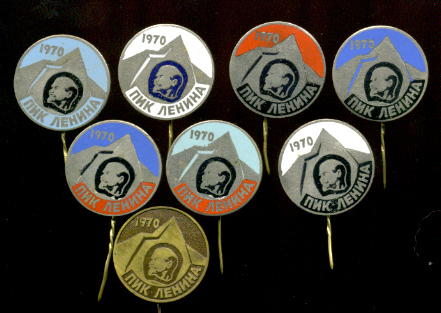

Картинка из темы "Альпинизм" только подтверждает Ваши слова:
