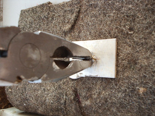

Иногда бывает обидно,хороший знак,а заколки нет или разболтана донельзя.Пытался плоскогубцами поджимать,не то...,
знак портится.Бывало,получаю знак заколка не родная,но сделано качественно или поджата,но "ловко".
Поделитесь способами повторного обжатия или замены(ремонта)заколок.

Я, их слегка подклёпываю на деревянном бруске. И при замене заколки, и при разболтывании родной - результат хороший. Если знак часто не тревожить, то прочности хватит и внукам :ded:

плоскогубцами нельзя поджимать, только круглогубцами. Потом - в нужном месте удар, по установленной отвертке.

Здравствуйте!!!! Лично я делаю так. Сейчас в магазинах "Эл...инструменты" продаётся такой замечательный прибор с разными комплектами (на любой вкус) СМ..ФОТО....
На знаке, которому надо заменить заколку, пассатижами аккуратно вытаскиваю старую (сломаную) заколку. В ДРЕМЕЛЬ ставлю насадку с обрезным (прорезным) диском, которые можно взять у знакомых ЗУБОТЕХНИКОВ или купить, хотя в наборе их 20 шт. -хватит надолго. Прорезаем место под заколку (толщины металла вполне хватает на любых значках) с хорошим углублением.
Готовим новую заколку: берём от любого подходящего значка, знак не нужный. Разгибаем пассатижами и освобождаем заколку, пинцетами и круглозубцами делаем малый бугорок (для хорошей фиксации от прокрутов), подгоняем под прорезь. Готовую заколку вставляем в прорезь и фиксируем как можно глубже клеем "Супер-Момент". После высыхания кладём на сукно и ровную поверхность, пасссатижами подводим губки под края крепления и сильным нажатием СВЕРХУ- Но плавно!!! сжимаем пассатижи до полного зажатия заколки. Знак готов -заколка навечно, пока не обломается.
Всё-таки попробуйте на старых знаках, чтобы набить руку (чтоб потом не набили М....). Делаю так для себя и своих друзей-довольны все. УДАЧИ ВАМ! ВСЁ У ВАС ПОЛУЧИТСЯ. С уваж...Леонид.

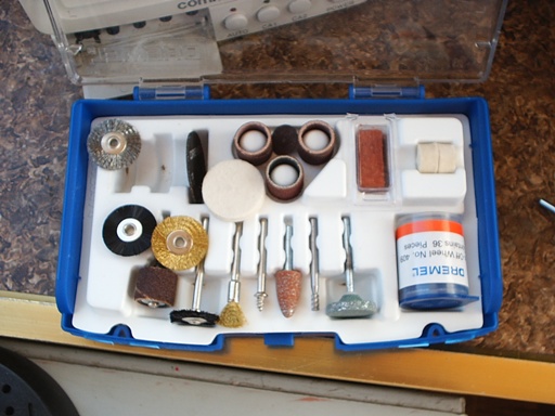

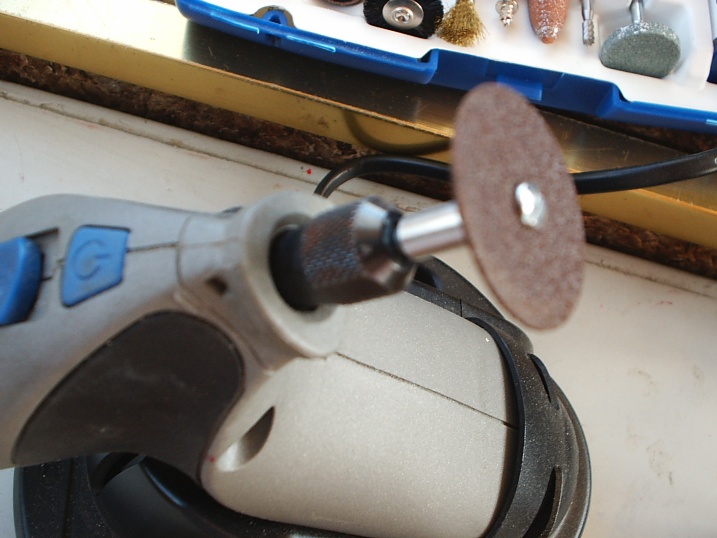

Леонид спасибо за такой наглядный пример!!А можете сказать как он точно называется и можно ли ним например с помощью специальной насадки отдрехтовать от ржавчины каску??
Заранее спасибо!! :hi:

Серёжа писал(а) :А можете сказать как он точно называется

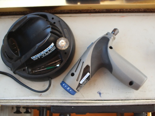

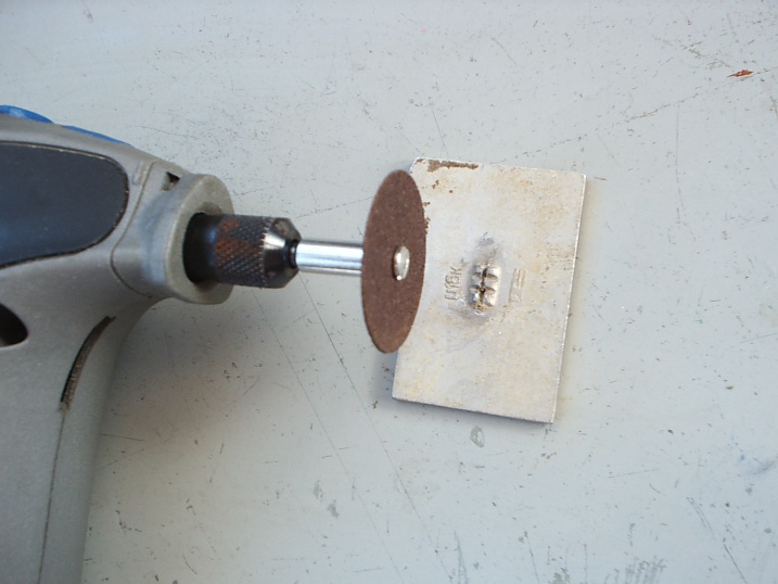

такой инструмент называется микродрель.многие её называют еще бормашиной в комплекте как правило идет порядка 10-20 различных насадок.цена вопроса 1000-3000 рублей

Здравствуйте друзья-фалеристы!Дрель-это хорошо,но есть такие наборы,в которых вместе с дрелью в комплект входит гибкий вал-удлиннитель (см 60),да и деталей там побольше!У меня есть фирмы Штерн (австрия),очень удобная!
Ostfront
Сообщения: 6952
Re: Ремонт заколки?
Сообщение Ostfront » Сб, 26 ноя 2011 18:43:01
ромашка48 писал(а) :Здравствуйте друзья-фалеристы!Дрель-это хорошо,но есть такие наборы,в которых вместе с дрелью в комплект входит гибкий вал-удлиннитель (см 60),да и деталей там побольше!У меня есть фирмы Штерн (австрия),очень удобная!
Если не тяжело - сфотографируйте, покажите :hi:

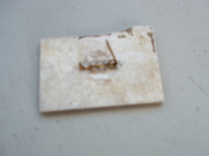

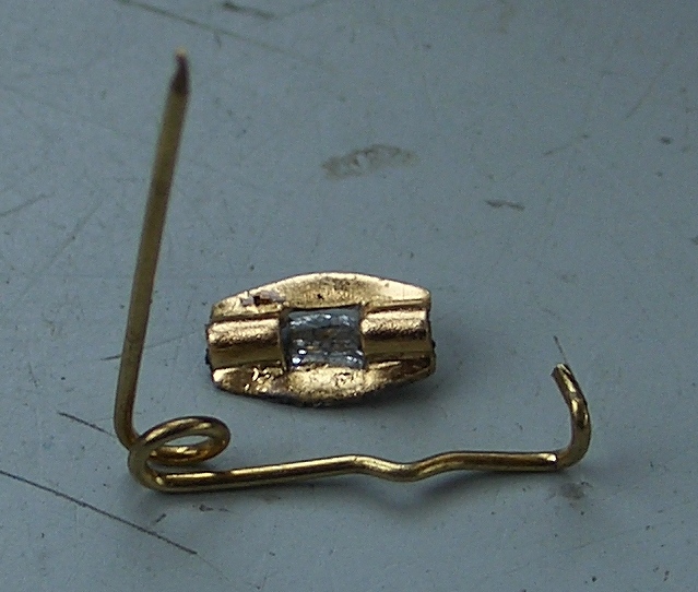

Сообщение Куинка » Сб, 28 июл 2012 21:19:39

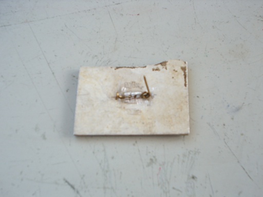

Сломалось заколка???? -так называемая с доп.площадкой :cry: или (безопасная булавка)-встречается часто и на современных значках и знаках.
НЕ БЕДА---починим :D и вполне доступным инструментом.
Покажу всё поэтапно в картинках.
Продолжение следует.... :wink:
С уваж..Леонид. :drinks:

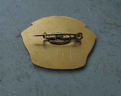

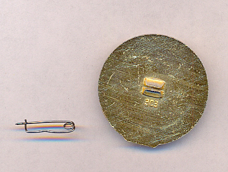

Сломанная заколка(булавка) значка
Сломанная заколка....JPG (63.52 КБ) 12676 просмотров

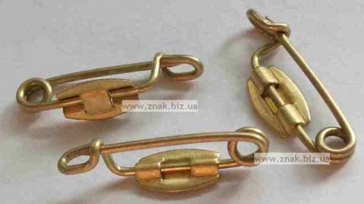

Вид крепления значков.
БЕЗОПАСНАЯ БУЛАВКА.jpg (10.59 КБ) 12676 просмотров

ПРОДОЛЖЕНИЕ

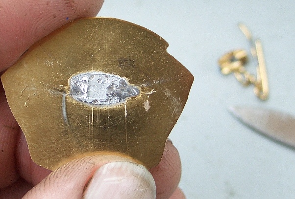

ЭТАП ПЕРВЫЙ.
Если знак с горячей эмалью-можно просто -ОТПАЯТЬ заколку(площадку). Эмаль при этом не пострадает.
А вот если знак покрыт-ХОЛОДНОЙ эмалью или Смоляной линзой. для удаления площадки -потребуется всего лишь ОСТРЫЙ СКАЛЬПЕЛЬ или Острый (крепкий) нож с тонким кончиком.
Далее --комментарии в файлах. :wink:

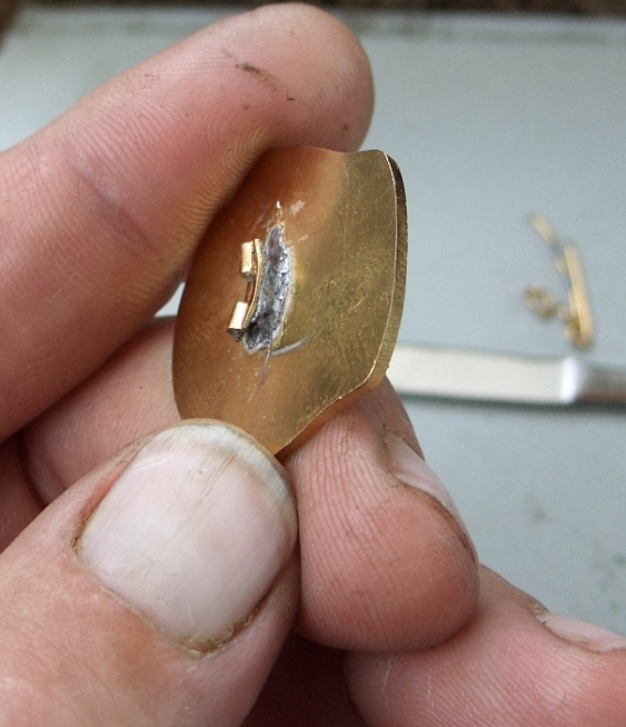

безопасные булавки с фиксирующей скобой

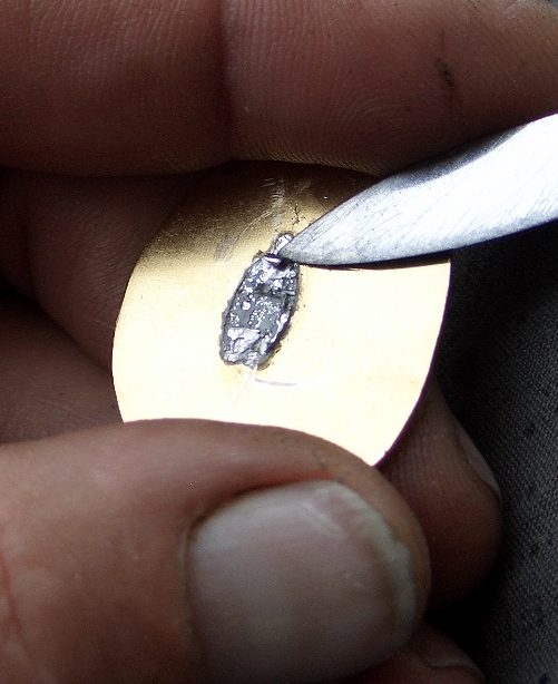

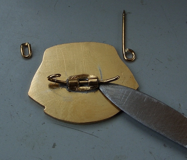

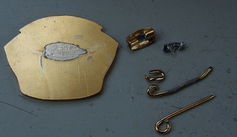

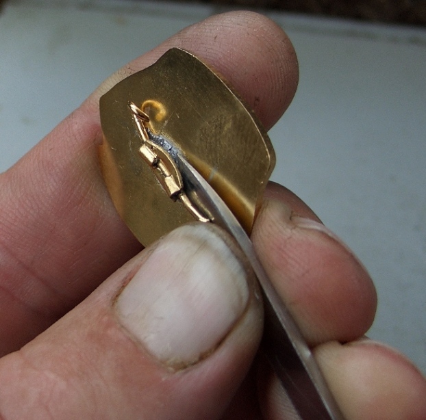

Кончиком скальпеля(или ножа)-поддеваем,приподнимая площадку от плоскости реверса знака.
И немного водя из стороны в сторону-как бы подрезая припой в месте соединения-с одной стороны.
Потом с другой..
С боку...

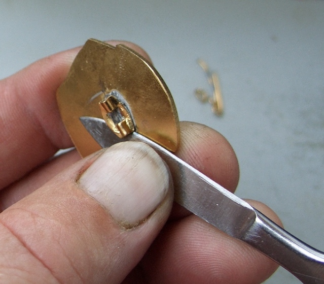

отгибаем площадку и освобождаем сломанную заколку
Далее с другой стороны-Кончиком скальпеля(или ножа)-поддеваем,приподнимая площадку от плоскости реверса знака....
И удаляем её полностью....

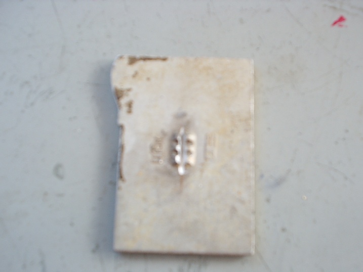

Далее-аккуратно срезаем(удаляем)остатки ОЛОВА( или клея ) в месте припоя.
Начинаем с краёв -к центру припоя, и так по всему периметру поверхности пайки.
Стараясь не царапать остальную поверхность реверса.
Остатки ОЛОВА(припоя)-удаленны.
Кончиком острого скальпеля (ножа)-производим полную очистку от остатков припоя -до чистого металла.Желательно не залазить за
периметр поверхности пайки.
Ну и если в наличии есть- такая но новая булавка.
Берём её и приклеиваем (на супер-момент) на подготовленную и обезжиренную (спиртом.водкой..)поверхность к реверсу знака.

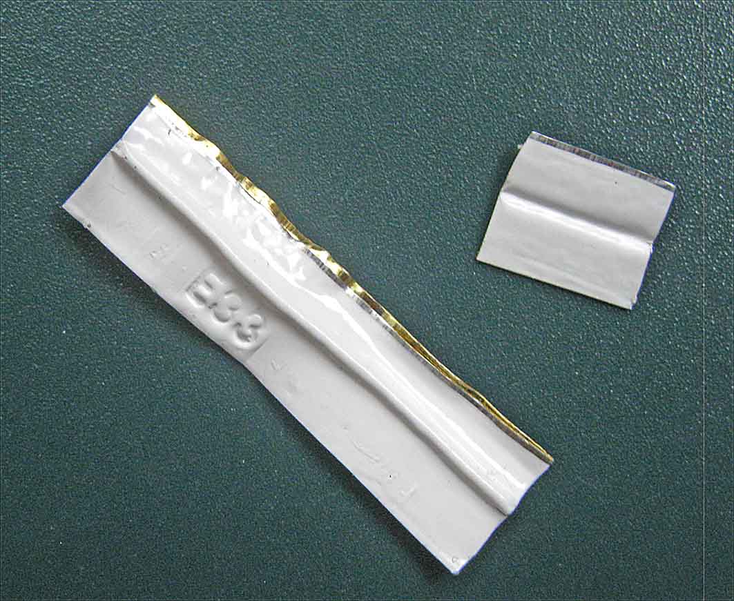

ЭТАП ВТОРОЙ--если НЕТ в наличии есть- новой булавки..реставрируем и приводим в порядок (старую)-снятую площадку от заколки....
Смотрим картинки и комментарии к ним....
С уваж.ЛЕОНИД. :drinks:

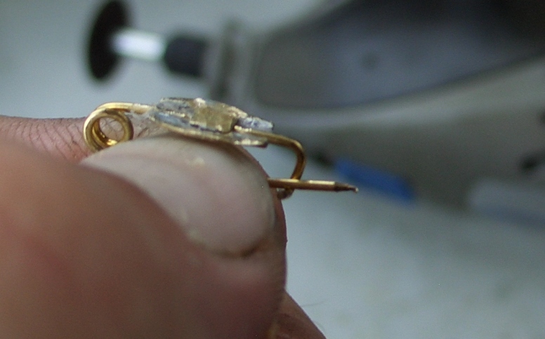

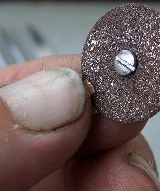

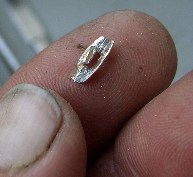

Берём снятую площадку от знака-выгибаем(выправляем) её плоскогубцами или пинцетом.
Вычищаем от остатков припоя -края поверхности площадки.

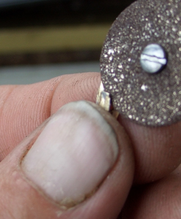

Удобнее диском от "БОРМАШИНКИ"-но в ручную, так же можно и надфилями"
Вычищаем от остатков припоя -прижимной язычок площадки.
Удобнее диском от "БОРМАШИНКИ" но в ручную, так же можно и надфилями"

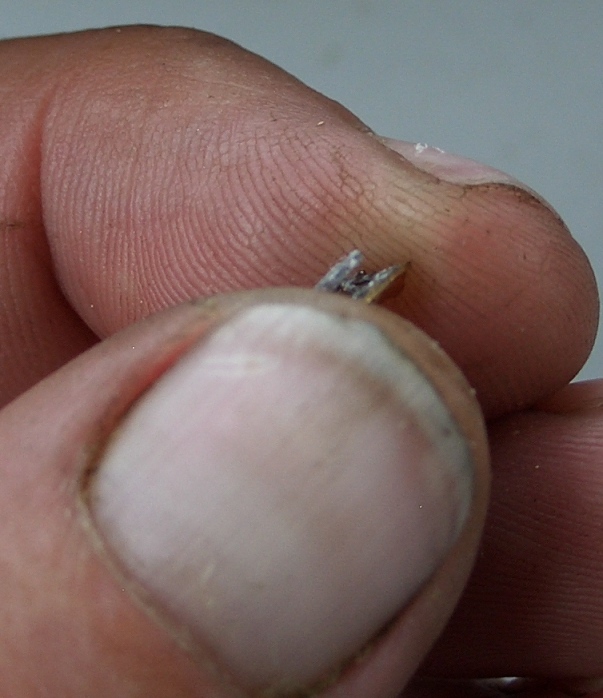

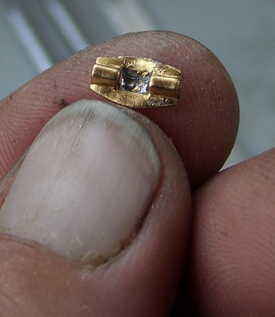

Вычистить от остатков припоя(олова) желобок для заколки.
Готовая и очищенная от припоя(олова) площадка для заколки.

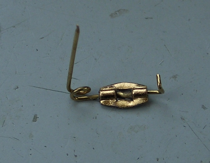

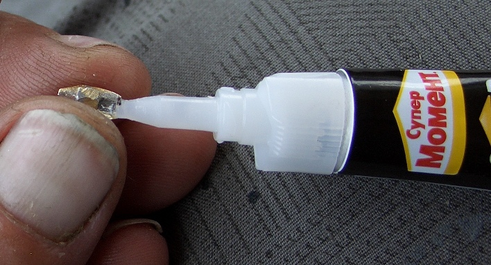

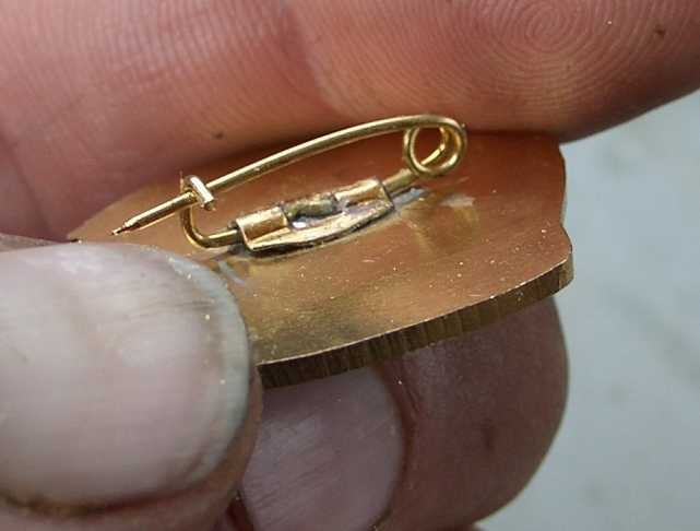

Готовая(подготовленная) старая площадка и новая заколка-можно взять от не нужного значка(нужного диаметра проволочки) или выгнуть и изготовить самому.
Несколько капелек клея.Вставляем новую заколку.Даём хорошо засохнуть клею и только после этого поджимаем -ПРИЖИМНОЙ язычок площадки.
Вклеенная заколка.
Можно конечно и припаять -но иногда это не имеет ни какого смысла.
так как клей "Супер -Момент" держит отлично.
Готовая заколка(с площадкой)

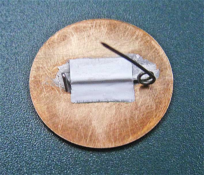

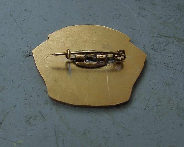

Вклеенную Новую заколку в старую площадку-обрабатываем(до водим до кондиции)
Выравниваем ПЛОСКОСТЬ (поверхность) площадки с заколкой -"БОРМАШИНКОЙ" или НАДФИЛЯМИ,,,и готовит для приклеивания.
На клей "СУПЕР-МОМЕНТ" -приклеиваем по старому и подготовленному месту на реверсе.
Готовый знак-(с восстановленной заколкой) и не хуже заводской пайки

Сообщение bigor » Чт, 25 июн 2015 18:03:01
Заклеил "Супер-клеем" - "Сила". Нанес клей, и приставил булавку на 10 секунд. Держит хорошо.

Сообщение bigor » Чт, 25 июн 2015 19:50:35
Еще один знак требовал "ремонта":
1. Очистил припой (наждачная бумага),
2. Нанес супер-клей,
3. Приставил булавку,
4. Выждал 10 минут, булавка сидела очень крепко.
5. Нажал на закрытие булавки.
И заменил, что клей отстает. Увы, не получилось. Площадь у булавки маленькая. Если бы была булавка с маленькой площадкой.
Надо подумать!
Смотри ниже.
Куплю знак "Заслуженный тренер СССР", № 379.
МС СССР, № 4136.
bigor
Сообщения: 7433
Зарегистрирован: Пт, 22 ноя 2013 16:05:05
Re: Ремонт заколки?
Сообщение bigor » Чт, 25 июн 2015 20:07:46
1. Отрезал ножницами нижнюю часть тюбика от геля,
2. Я обратил внимание, когда я развернул отрезанную часть - она имеет шов под булавку. Это плюс.
3. Отрезал от вырезанной части кусочек 10 мм,
4. Её выровнял,
5. Помазал супер-клеем,
6. И, осторожно, двумя руками, приложил булавку к площадку опустил на клей.
7. Получилось хорошо, булавка сидит как вкопанная. Правда, не соврем эстетично. Но для внутреннего пользования годится.
