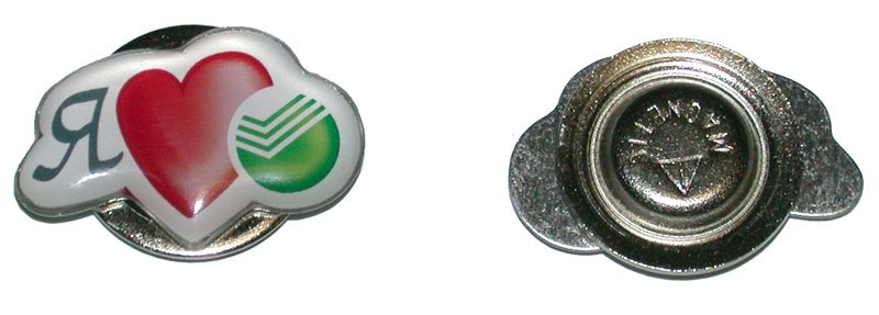

Сообщение Куинка » Ср, 05 апр 2017 14:28:06
Значки на магнитном креплении аналогичны заливным значкам на цанговом креплении, но изготовлены на основе из магнитно активного металла.
Под одежду кладется универсальное магнитное крепление и удерживает значок за счет силы магнита.
Таким образом не требуется производить прокол одежды и портить, например, дорогой костюм или нежную ткань женского платья.
Значки на магните могут быть изготовлены в различных технологиях, различной формы и размера и из различных металлов: латунь, алюминий, сталь, цинковый сплав.
Формы магнитов для значков - круглая и прямоугольная.
Среди всех магнитов, которые наиболее часто используются в качестве крепления к значкам, "серебристые" неодимовые магниты, которые хоть и дороже "черных" ферритовых магнитов, но имеют большую силу сцепления и надежно крепят значки или знаки к одежде.
Хороший сильный неодимовый магнит будет гарантировать достаточную силу сцепления и значки или бейджи будут надежно держаться практически на любой одежде.
Последняя разработка - пластина с двумя неодимовыми магнитами диаметром 10 мм каждый, позволяет удержать бейдж, шильд или значок большого размера на любой одежде.

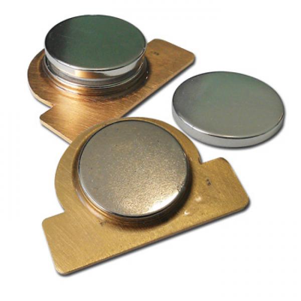

Магнитное крепление
Описание Застежка состоит из двух частей – ответной и основной.
Ответная часть снабжена клеевым слоем. Конструкцию можно закрепить на одежде, не повреждая её.
Крепление получается надежным, что обусловлено использованием неодимового магнита, из которого состоит основная часть.
Неодимовые магниты имеют большую силу притяжения, при малых собственных габаритах. Они созданы из сплава, куда входит железо, неодим и бор.
Сам сплав имеет непривлекательный экстерьер – серый тусклый его цвет вряд ли будет привлекателен для такого изделия, как магнитная застежка.
Она должна служить если не украшением, то иметь эстетичный внешний вид.
С этой целью её покрывают никелем, в результате чего получается красивое блестящее изделие......
