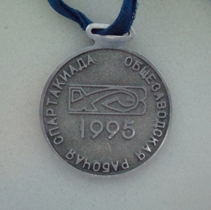

Технологии обработки металлов очень разнообразны.

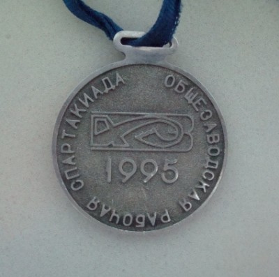

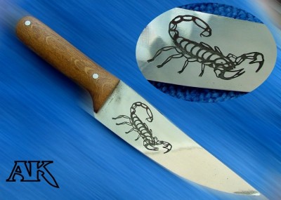

Травление (не обязательно кислотой) чаще применяется на клинках.
Есть ещё электроэрозионный способ, не уступающий, по возможностям детализации изображения, но это всё для штучного и мелкосерийного выпуска. Штамп и пресс-форма необоримы в больших и растянутых во времени тиражах.
Иное время — иное бремя.

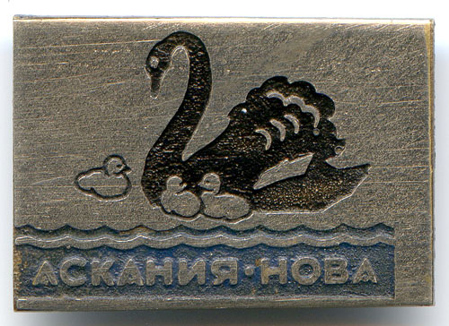

Хм..я всегда считал,что вот это фототравление. :shok:
Haron3
Сообщения: 899
Зарегистрирован: Сб, 08 дек 2007 00:40:09
Re: Знаки ,значки изготовленные методом "ФОТОТРАВЛЕНИЕМ".
Сообщение Haron3 » Вс, 18 дек 2011 22:52:10
FAN_AT писал(а) :Хм..я всегда считал,что вот это фототравление. :shok:
Это скорее шелкография.

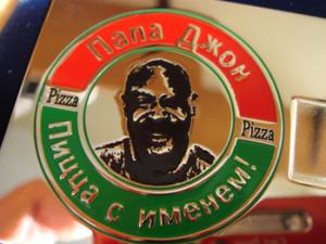

Определить, что металлический значок изготовлен по технологии фототравления, можно по остающейся, относительно широкой (0,8-1 мм) каемке на внешнем крае значка. При этом сам значок может быть толщиной порядка 0,9 мм.
Представленные значки изготовлены--Методом шелкографии.
Применение -шелкографии,возможно только в том случае, если значок имеет идеально ровную поверхность, так как с помощью этой технологии только и можно перенести печатное изображение на само изделие(ЗНАЧОК). Поэтому, чтобы использовать шелкографию при изготовлении значков, их сначала необходимо очень хорошо отшлифовать.
Отличительным признаком "шелкографических" значков можно считать идеально точную цветопередачу и наличие тонких и четких линий, не выделяющихся объемом на значке. Иногда, для прочности, после нанесения изображения, значки покрывают специальной искусственной смолой или техническим лаком.
(Этого метода изготовления мы коснёмся не много позже и в отдельной теме)

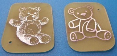

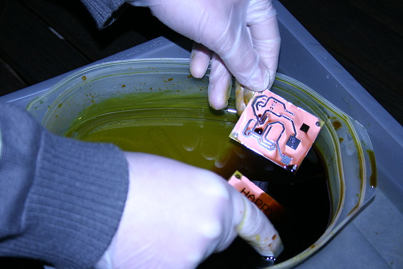

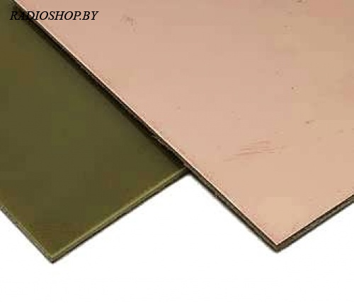

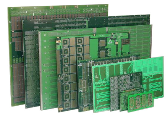

1-Фольгированный текстолит подвергают травлению в ванночке с раствором хлорида железа, для удаления открытой медной поверхности.

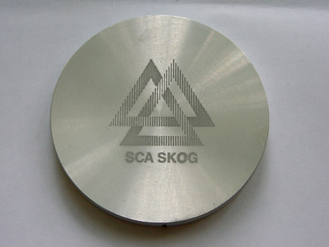

2-образец маркировки, изготовленный по технологии электрохимического травления..

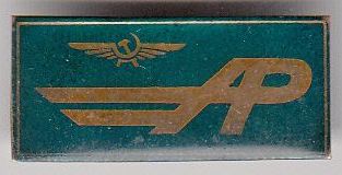

4-Технология - травление, с элементами искуственного старения.

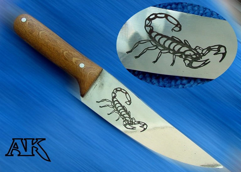

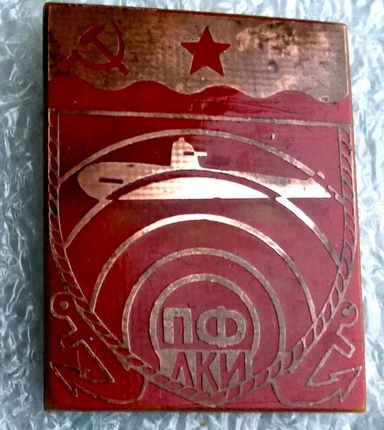

5-Травление ножей. (ОРУЖИЯ).

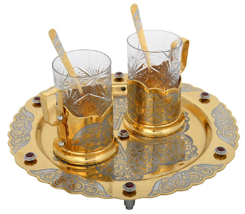

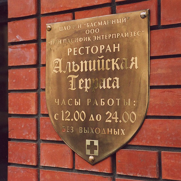

6-Блюдо-поднос, два стакана в украшенных подстаканниках и две чайные ложечки.
Технология: гравирование, травление, никелирование, золочение, синение.

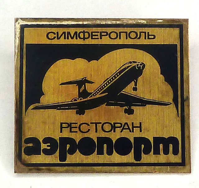

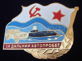

7- значок«Автопробег»,- металлический значк изготовлен методом травление, декоративное покрытие золото, значки окрашены цветными эмалями, фурнитура для значков - 2 бабочки(цанга)
Травление -7.jpg (16.77 КБ) 11826 просмотров

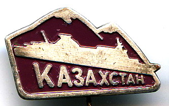

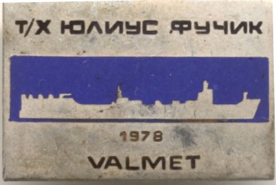

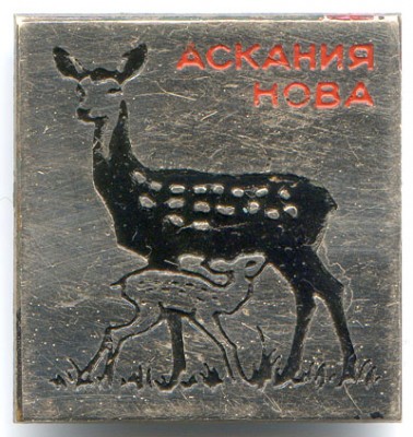

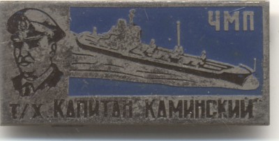

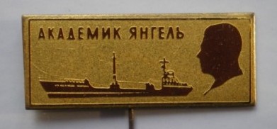

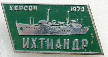

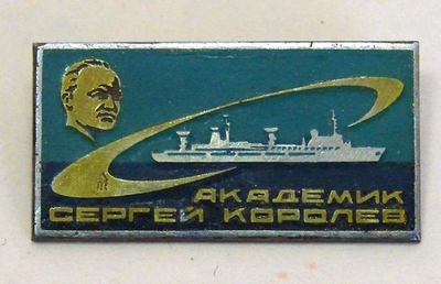

Представленные значки-как пример- выполненные в этой технологии(ТРАВЛЕНИЕ).
Значки с 1 по 4 -спусковые знаки кораблей -(изготовлены в ФИНЛЯНДИИ)-производителем использовался материал(сталь,бронза,медь.)
Качество знаков отменное.
Значки с 5 по 10--спусковые знаки кораблей -(изготовлены в ХЕРСОНЕ)-производителем использовался материал для знаков (Цинковый сплав с большим количеством свинца)-в результате чего после долгоко хранения этих значков в коллекциях,краска в них начала "высыпаться".Сказываться реакция “самопожертвования” цинка . Активный цинк реагирует с влагой воздуха и одновременно с содержащимся в нем углекислым газом и в этом случае цинковое покрытие разрушается намного быстрее.

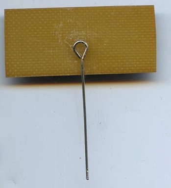

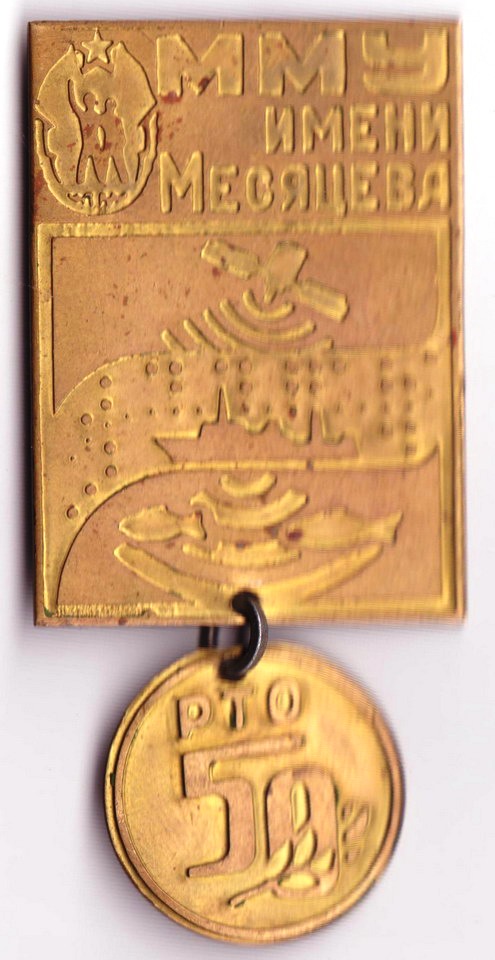

Очень ИНТЕРЕСНЫЙ -Юбилейный знак "ММУ им. И.И.Месяцева"-50 летие -РАДИОТЕХНИЧЕСКОМУ ОТДЕЛЕНИЮ,
Выполнен в технике "ТРАВЛЕНИЕ " на "радио плате"...
Haron3
Сообщения: 899
Re: Знаки, изготовленные методом "ФОТОТРАВЛЕНИЕ"- (ТРАВЛЕНИЕ
Сообщение Haron3 » Ср, 21 дек 2011 17:28:35
Куинка писал(а) :Очень ИНТЕРЕСНЫЙ -Юбилейный знак "ММУ им. И.И.Месяцева"-50 летие -РАДИОТЕХНИЧЕСКОМУ ОТДЕЛЕНИЮ,
А он что покрашен после этого? Цвет не слишком характерный для печатных плат... :nea:
Гетинакс темнее обычно, стеклотекстолит светлее, да и слой который стравливают всё-таки медный... А тут как-то одноцветно все.
А что там с обратной стороны, если не секрет?

Сообщение Куинка » Ср, 21 дек 2011 17:32:03
К сожалению знак на работе-позже сделаю хороший скан и выложу.(в замен этого)...
На реверсе(сетка текстолита)-заколка приклеена ЭПОКСИДНОЙ СМОЛОЙ,

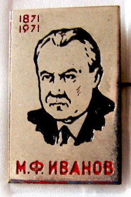

Сообщение Сергей68 » Сб, 11 фев 2012 11:32:43

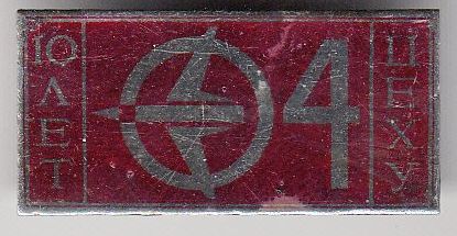

"Отличительной особенностью данной технологии является довольно широкая (0,8-1 мм) внешняя кромка значка" - совсем не обязательно. Все зависит от смекалки изготовителя:
Иванов М Ф.jpg (33.95 КБ) 11646 просмотров

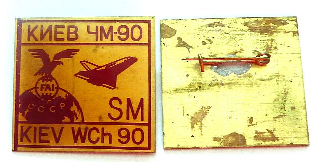

Сообщение Куинка » Ср, 26 дек 2012 18:43:03

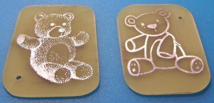

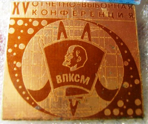

Несколько значков которые выполнены в технике "ТРАВЛЕНИЕ " на "радио-плате"...как правило изготавливались для собственных нужд в цехах Радио-электронных заводов и малыми тиражами к определённым событиям, из отходов основного производства....часто так же изготавливались брелки, номерки и.т.д -из текстолита с медным рисунком.
Сканы знаков взяты из сети и в рамках нашего форума -только для информационных целей.
15 отчетно-выборная конференция ВЛКСМ Радиозавода.
знак, сделан на радиозаводе из текстолита или гетинакса.

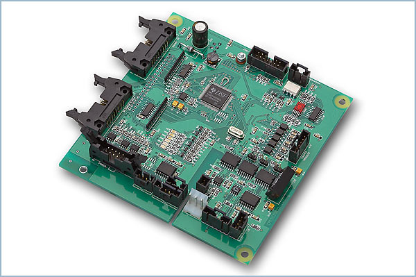

Куинка писал(а) :Несколько значков которые выполнены в технике "ТРАВЛЕНИЕ " на "радио-плате"...как правило изготавливались для собственных нужд в цехах Радио-электронных заводов и малыми тиражами к определённым событиям, из отходов основного производства....часто так же изготавливались брелки, номерки и.т.д -из текстолита с медным рисунком.
Позвольте все-таки поправить. Радиоплатой называется готовое изделие, а именно основание с установленными на ней радиолементами. Основание, с соответствующим рисунком медных проводников, но без элементов, называется печатной платой. А материалы из которого делают печатные платы, и соответственно указанные вами значки называются слоистыми фольгированными материалами. К ним относятся стеклотекстолит, гетинакс, текстолит, а современные платы иногда делают даже на керамике или полимерных материалах (лавсан, полиэтилен).
:teacher: Кстати, не всегда материалы должны быть со слоем меди, многие производства работают по технологии позволяющей наносить металл на чистый материал (технология электрохимического осаждения меди).
P. S. Фотографии взяты из интернета, для ознакомительных целей.
Радиоплата
Печатная плата
Стеклотестолит фольгированный

Куинка писал(а) : Благодаря фотопереносу этим способом можно с очень высокой точностью передать все линии и тексты эскиза (точность — 0,05 мм)
Немного позанудствую:
тонкость линии слишком преувеличены, даже при толщине 0,5 мм возникают проблемы - травящий раствор начинает заползать по защитную поверхность рисунка и линия становится покоцанной. Этого можно избежать если срок травления будет очень коротким, но тогда рисунок не успеет протравиться, будет бледным, а глубина очень незначительной и не пригодной для заполнения колером. :ded:
Собственно на представленных значках это видно, тонких линий нет.

Сашка писал(а) :
Куинка писал(а) : ...
Для старых значков это актуально. Сейчас уже заводы делают толщину линии 0,1-0,15 мм.

Куинка
Отличник гауптвахты
Сообщения: 13674
Re: Знаки, изготовленные методом "ФОТОТРАВЛЕНИЕ"- (ТРАВЛЕНИЕ)
Сообщение Куинка » Вт, 01 дек 2015 17:41:00
Скан знака взят в рамках нашего форума -только для информационных целей.
С уважением,Леонид. :drinks:
30 лет в.ч 99795.jpg (28.96 КБ) 7735 просмотров
