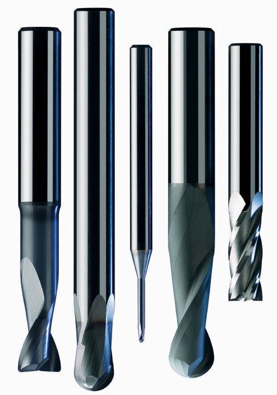

Основным материалом при изготовлении различных медалей, знаков и значков были и остаются различные металлы. А значит, рассматривая методы фрезерования необходимо остановиться именно на фрезеровании металлов.

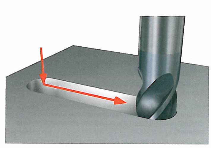

Согласно БСЭ фрезерованием в металлообработке, называется процесс резания металлов и др. твёрдых материалов фрезой (рис.1). При огромном разнообразии методов фрезерования, (периферийное, концевое, фасонное, торцевое и т.д.) при получении рисунка на поверхности заготовки используют как правило только один – метод торцевого фрезерования (рис.2). Суть метода заключается в том, что вращающаяся фреза при движении вдоль заготовки снимает слой металла, оставляя за собой некоторое углубление (рис. 3). Именно система подобных углублении и позволяет получить рисунок на поверхности материала. Примеры изделий полученных таким образом приведены на соответствующих рисунках (рис.4 и рис.5).

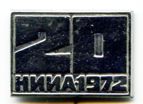

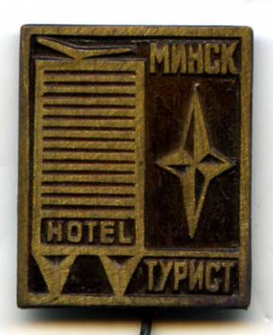

В основном такими методами изготавливают знаки, небольших тиражей, редко больше пары сотен единиц. Изготовителями являются, как правило, небольшие производственные предприятия, или отдельные цеха заводов. Примеры знаков приведены на рис.8 , рис.9 и рис.10.
Еще одной особенностью знаков изготовленных фрезерованием является обратная сторона. Как правило в целях экономии времени и материала, обратная стороне не обрабатывается, а для крепления используют иглу, паяную или закрепленную эпоксидной смолой.

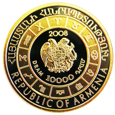

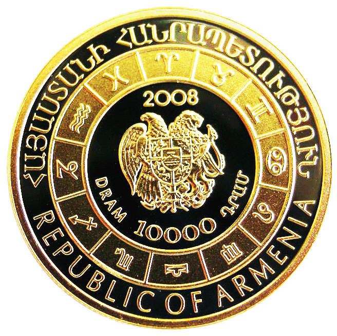

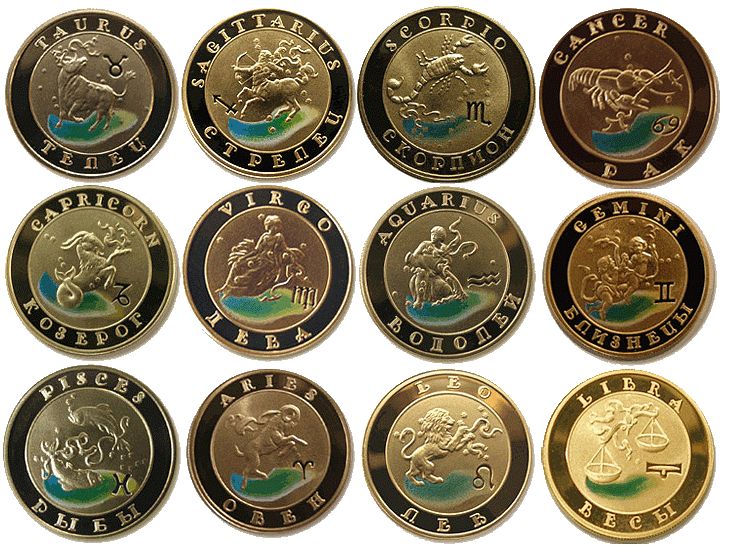

Методом ФРЕЗЕРОВКИ и 3D фрезеровки-изготавливают не только знаки и значки но и "инвестиционные" монеты...
Например ---Знаки зодиака выпуск:республики АРМЕНИЯ.
Номинал: 10000 драмов
Металл золота 900
Вес (г) 8,6
Диаметр (мм) 22,0
Качество анциркулейтед
"Edge"- фрезерованные.
"edge"> перевод--- острие, лезвие; режущая кромка (инструмента)

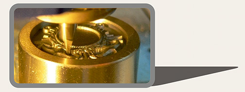

СОВРЕМЕННАЯ ТЕХНОЛОГИЯ-3D фрезеровка
Объемная фрезеровка на станках с числовым программным управлением (ЧПУ) применяется для обработки изделий, как из металла, так и неметаллических заготовок (дерево, пластики). Обработка изделий из металла применяется в основном при производстве мастер-моделей или заготовок для единичных изделий с последующей ювелирной доработкой. 3D обработка неметаллических материалов применяется при изготовлении мастер-моделей из модельного воска, а так же для изготовления конечной продукции из твердых сортов древесины, пластиков и других материалов мелкими сериями. Достоинством данной технологии является то, что конечное изделие можно получить напрямую с компьютерной модели без изготовления дополнительной технологической оснастки.

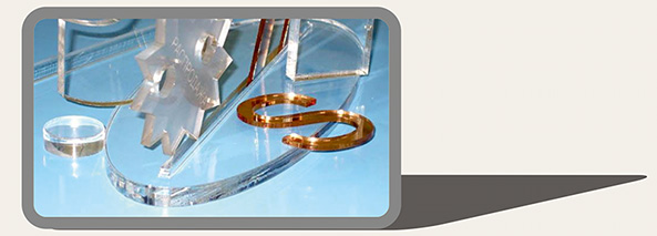

Фрезеровка пластика и фрезеровка оргстекла (акрила)
В услуги по фрезеровке пластика и оргстекла (акрила) входит раскрой этих материалов при помощи фрезерного инструмента согласно намеченному фронту работ.
Раскрой пластика, оргстекла и ПВХ больших форматов, включая финишную обработку кромок. В качестве инструментов при фрезеровке оргстекла используются фрезы и полироли высокого качества, а при финишной отделке ПВХ применяются мелкозернистые шлифовальные шкурки.

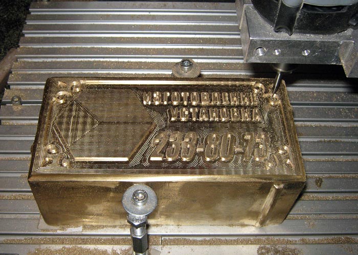

Фрезеровка металла Al, дюраль, латунь, медь
Для фрезеровки металлов в настоящее время используется самое современное оборудование. Мощные и универсальные станки дают возможность решать самые разные задачи при фигурном и фасонном раскрое металла. Широкие возможности ЧПУ повышают точность и надежность фрезеровки металлов, позволяя резать даже самые прочные и толстые материалы. При этом точно соблюдаются все заданные параметры, а поставленные цели достигаются с минимальными затратами времени.

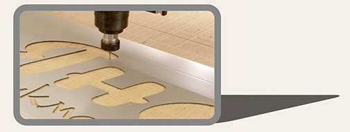

Фрезеровка дерева, фанеры, МДФ, ДСП
Столярные изделия из дерева, фанеры, МДФ и ДСП поддаются фрезеровке легче, чем изделия из других материалов. За счет этой легкости есть возможность вырезать из дерева более сложные элементы. Например, их изготовление часто заказывают для реставрации старинных построек (резные наличники, карнизы и коньки).
Выполняют фрезеровку дерева, фанеры, МДФ и ДСП для самых разных целей.

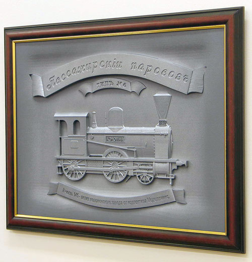

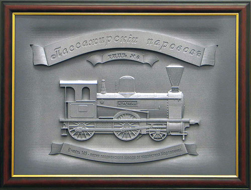

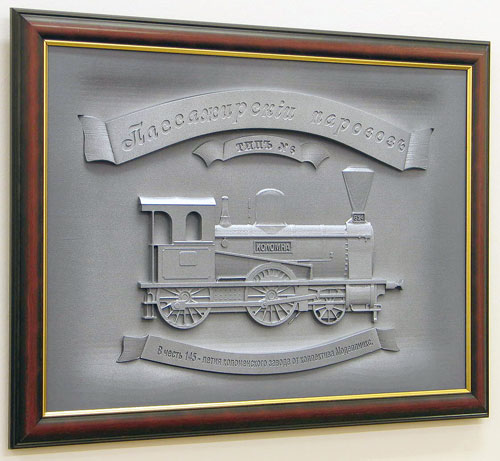

Картина-барельеф с изображением паровоза Коломенского завода
Картина-барельеф, демонстрирующая внешний вид одного из первых российских паровозов производства Коломенского завода, изготовлена к 145-летию этого легендарного предприятия России. Подобные барельефы могут выполняться из металла, пластика и любых других материалов благодаря использованию технологии (ФРЕЗЕРОВАНИЯ)-трехмерного фрезерования.
