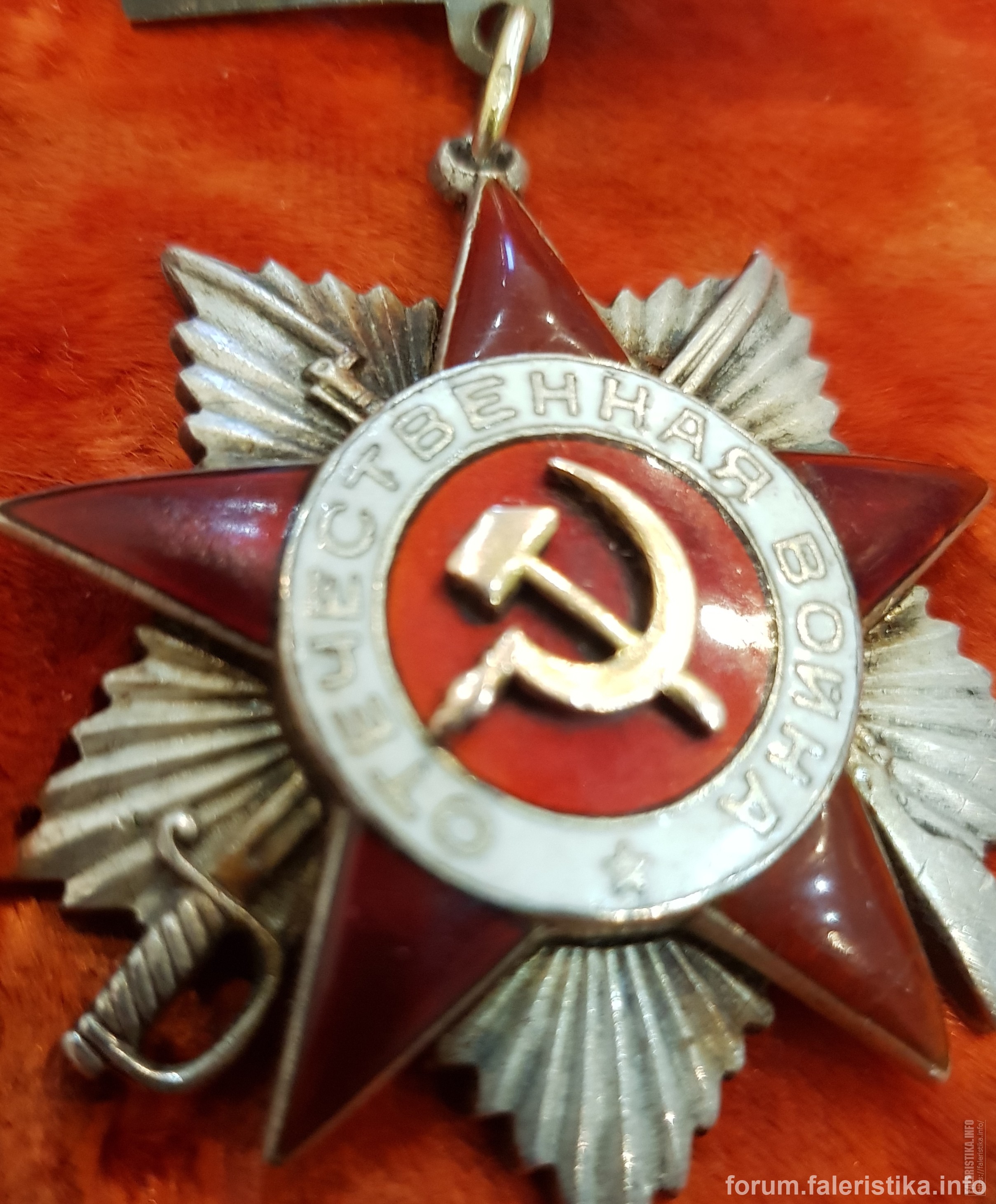

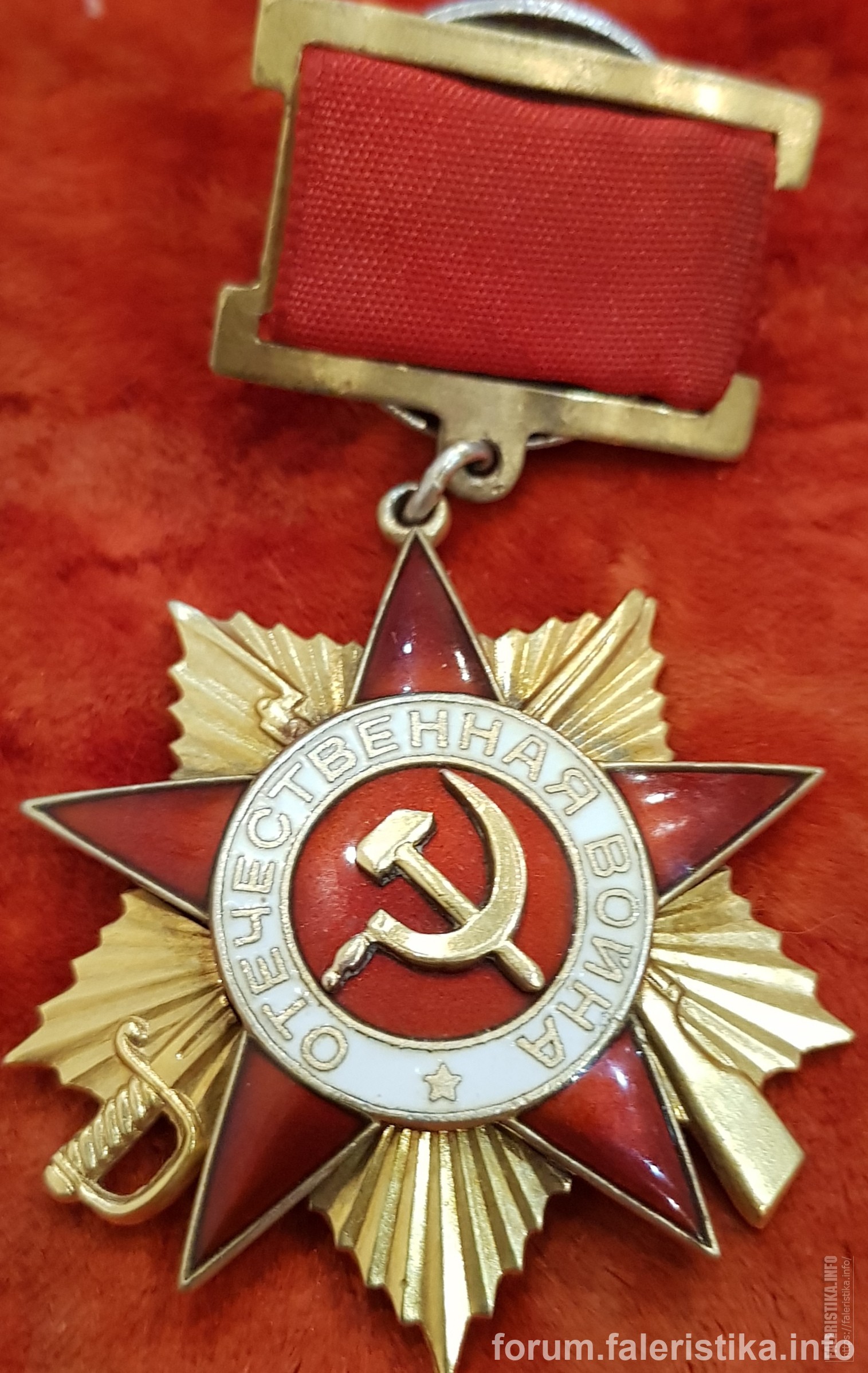

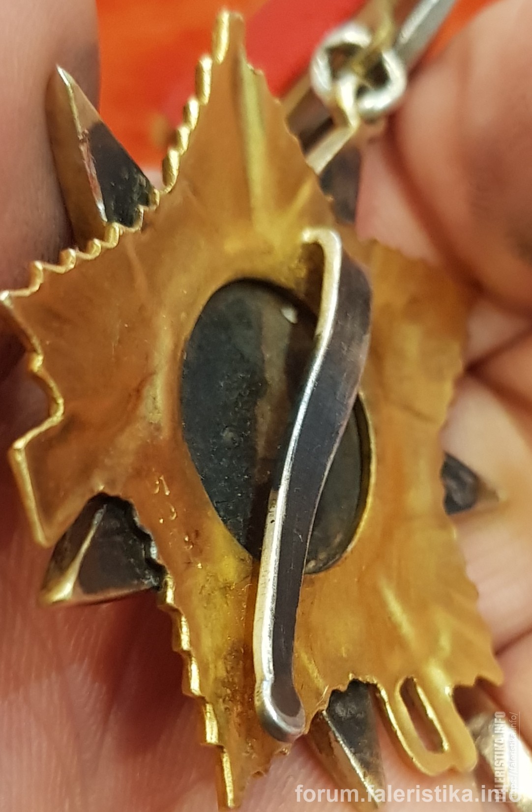

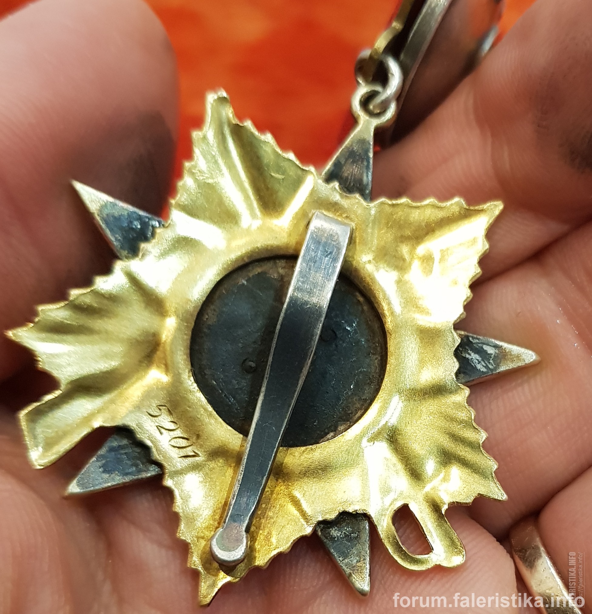

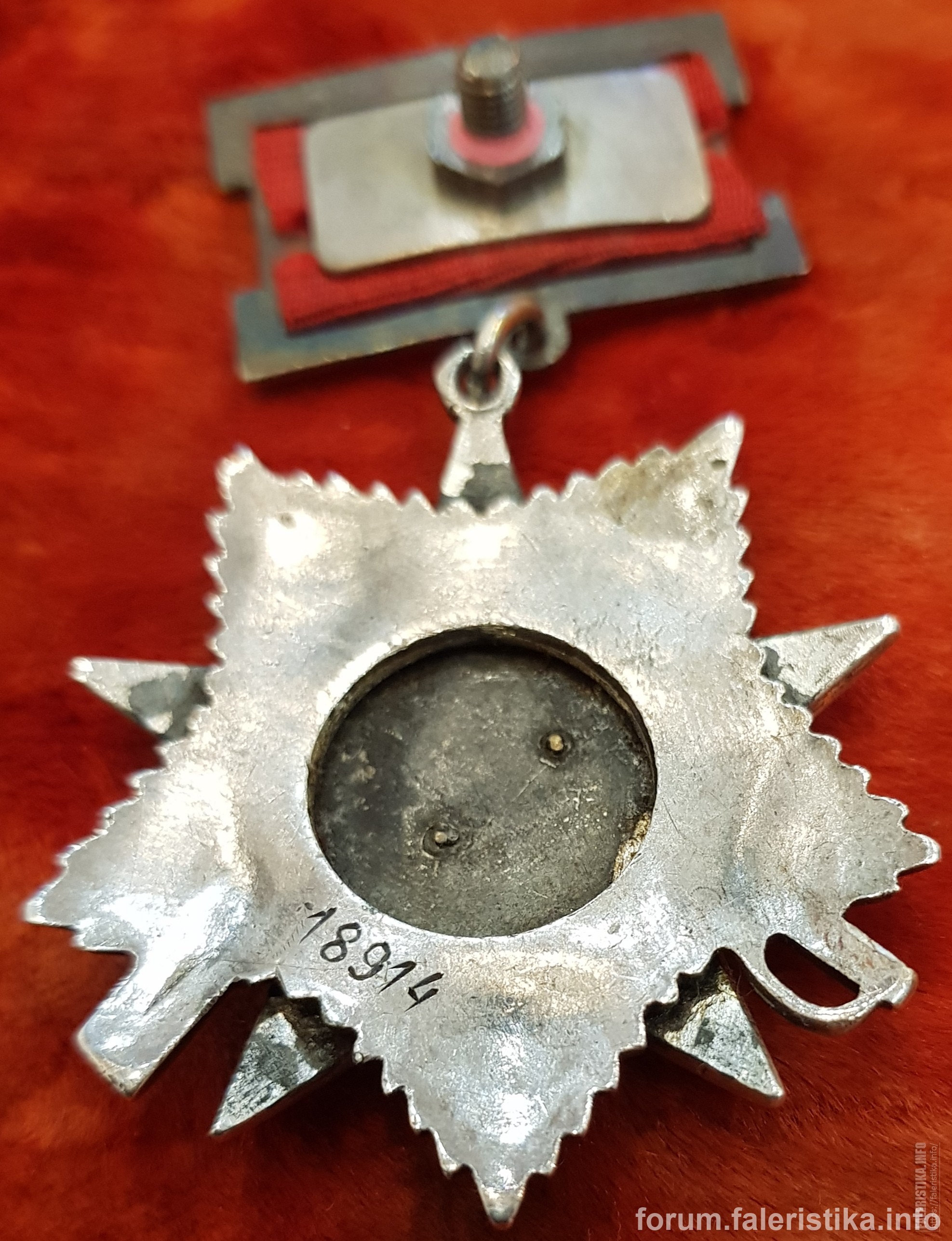

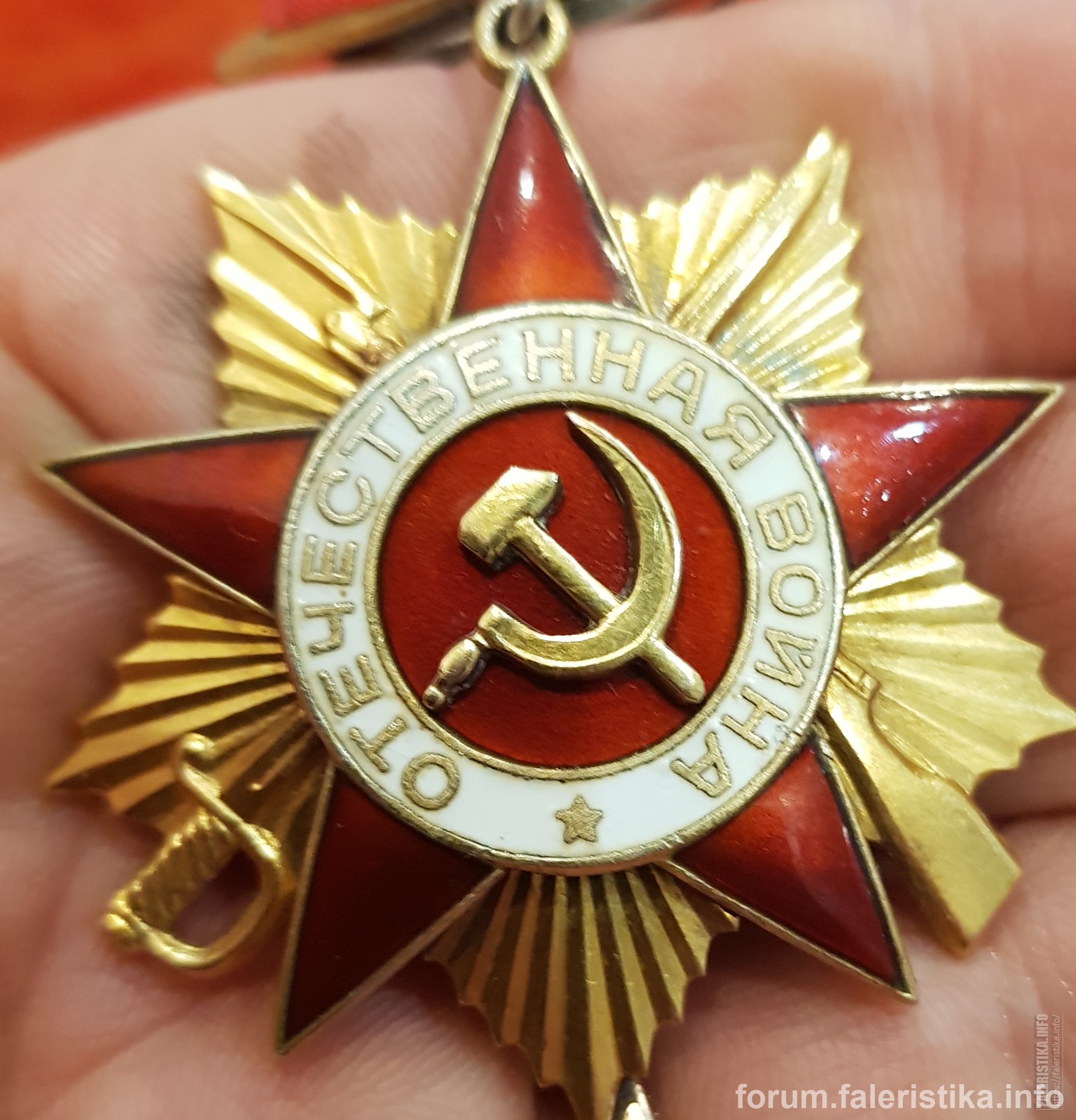

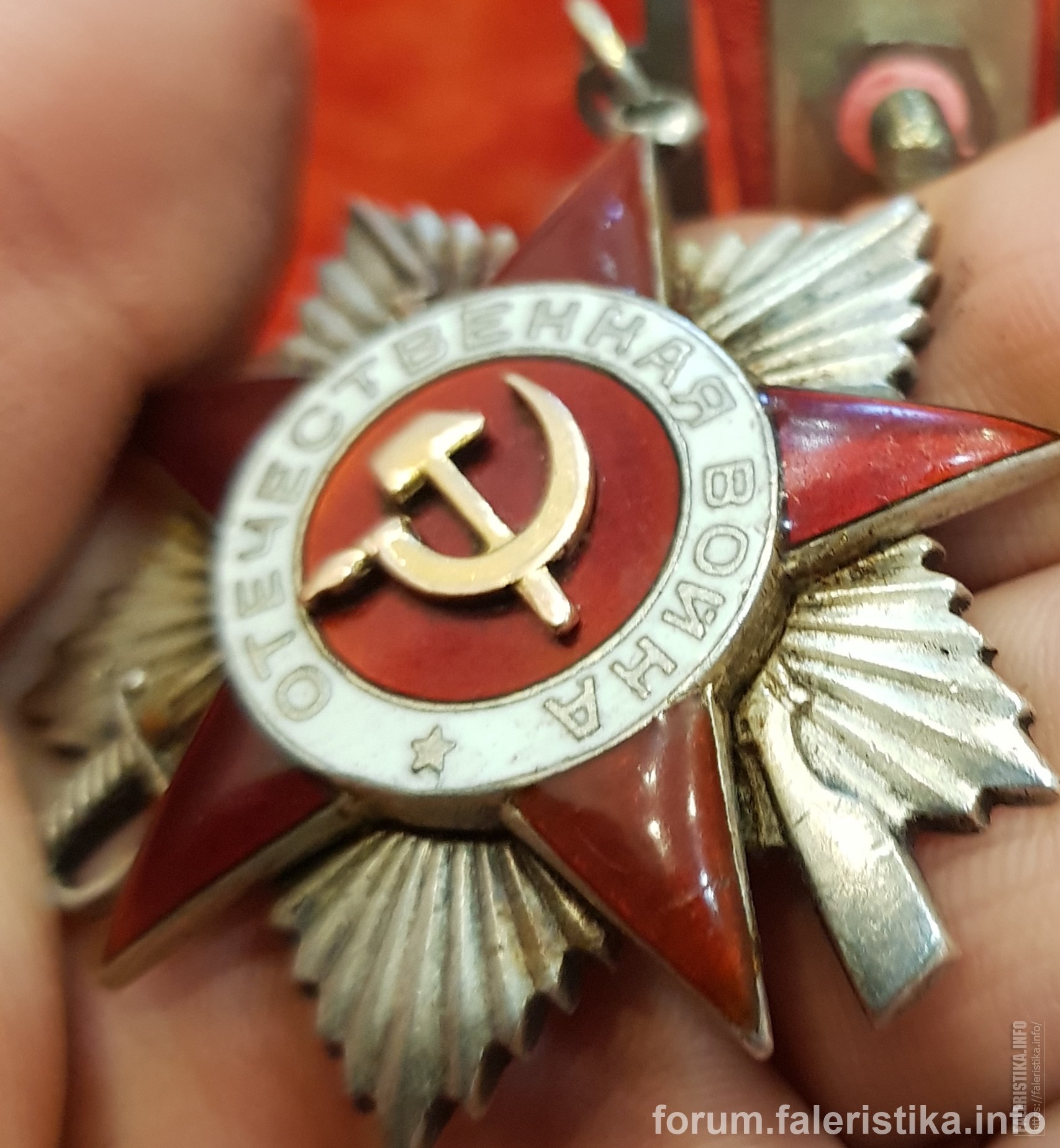

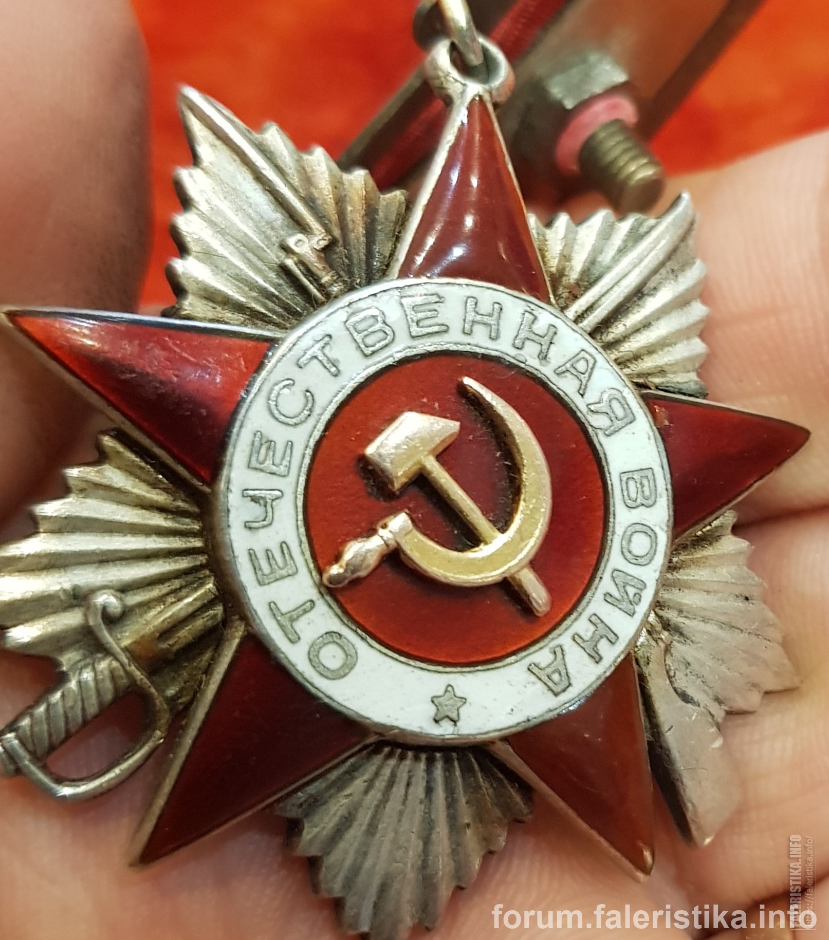

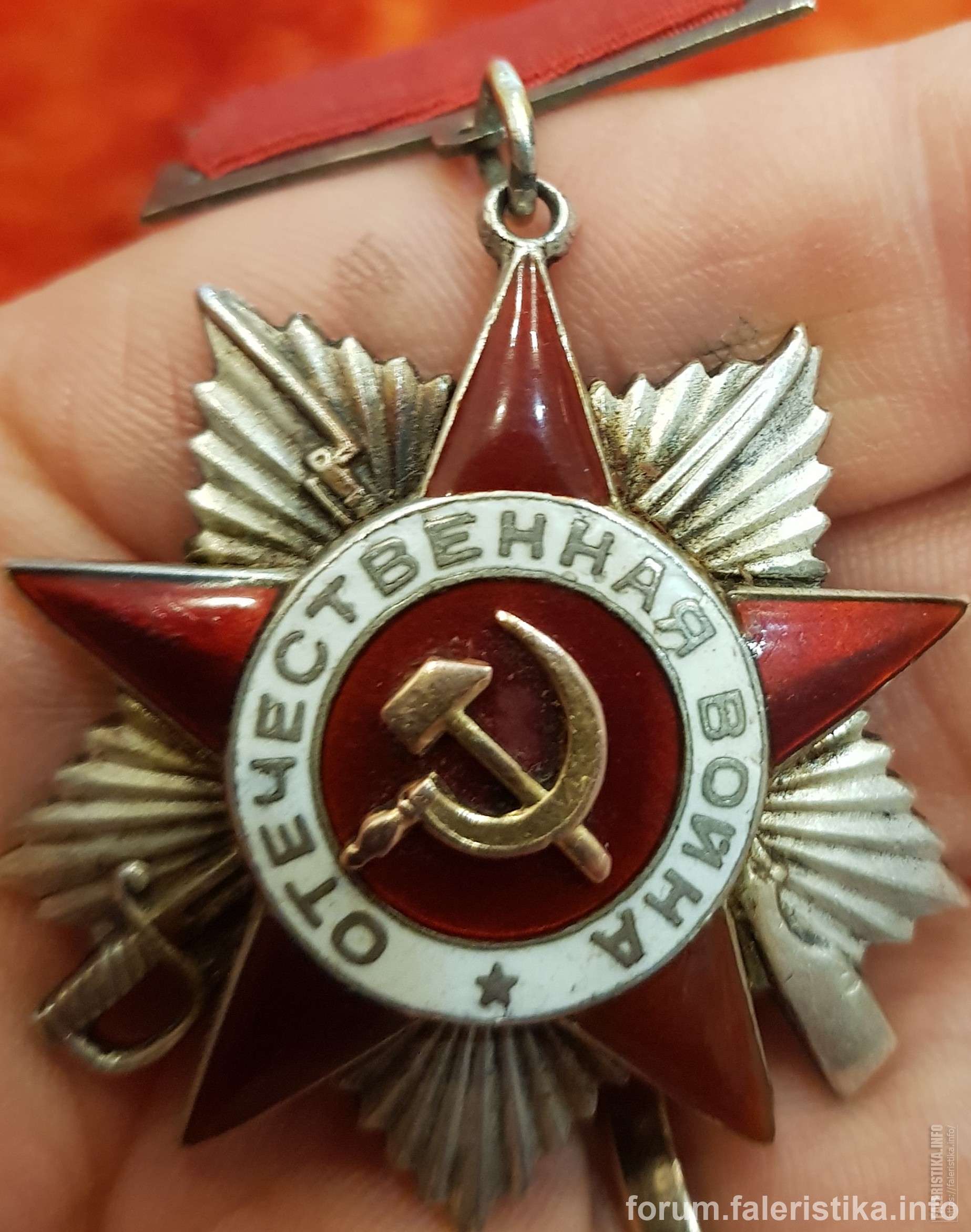

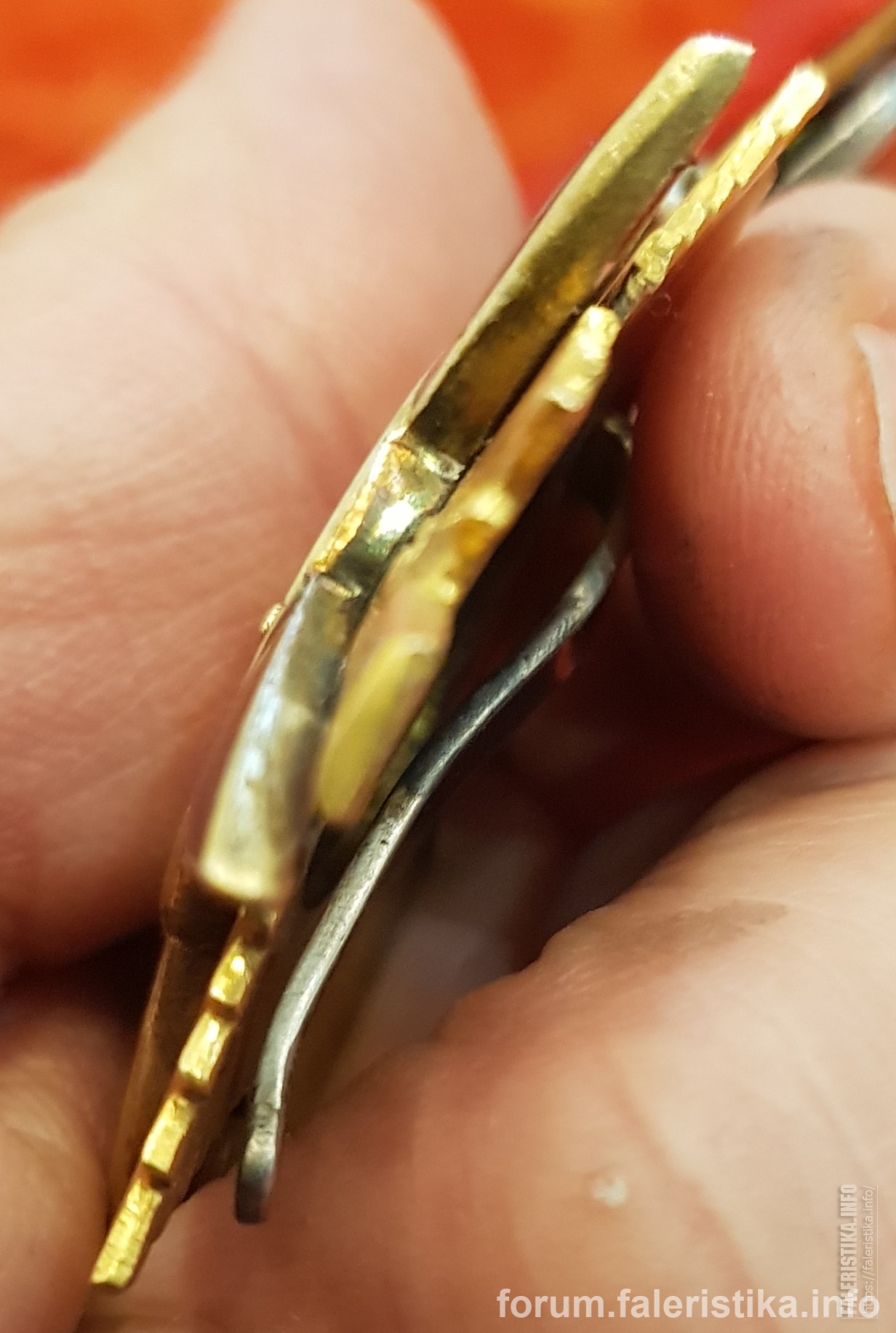

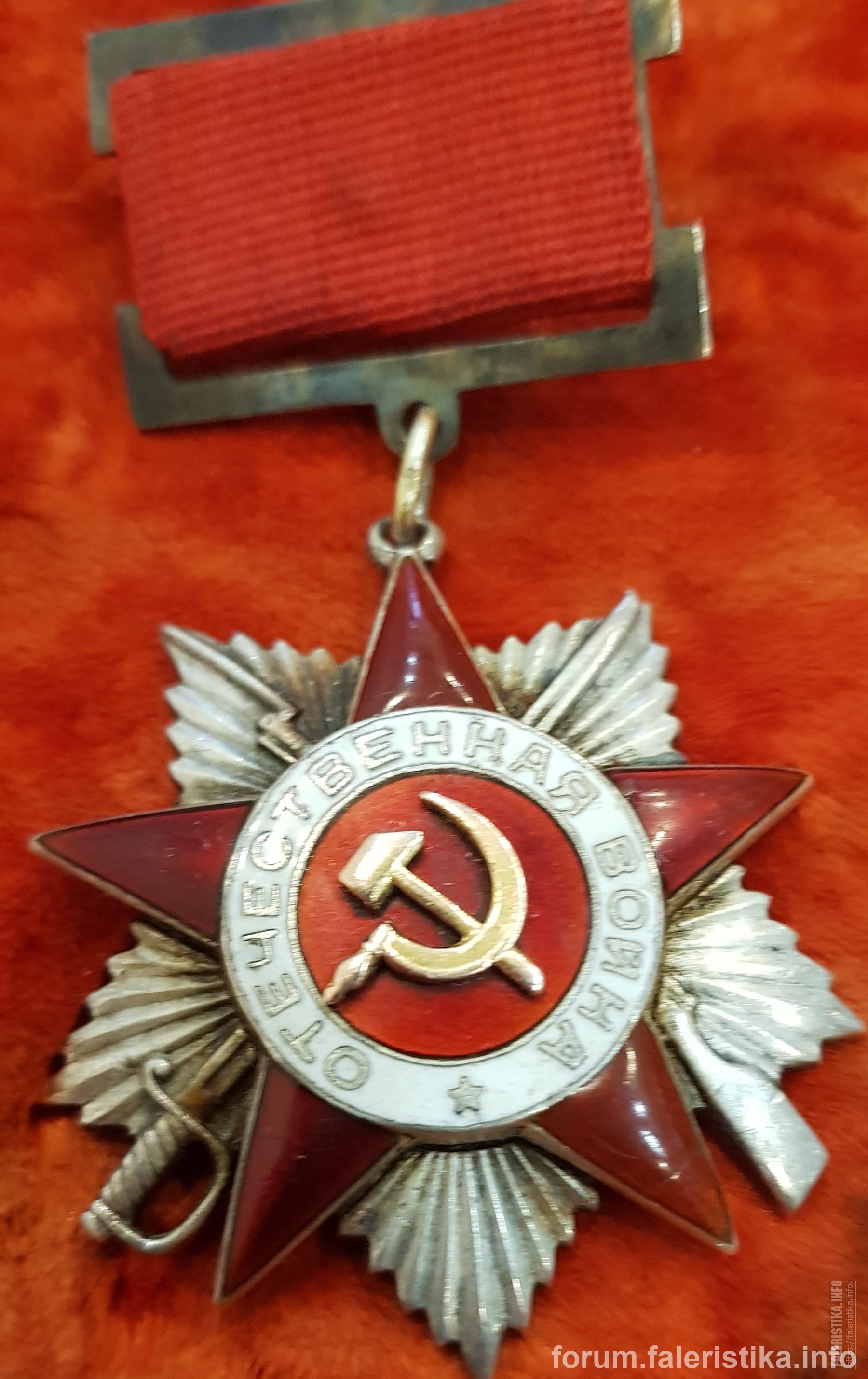

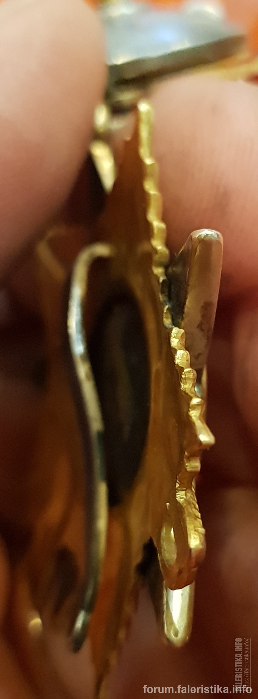

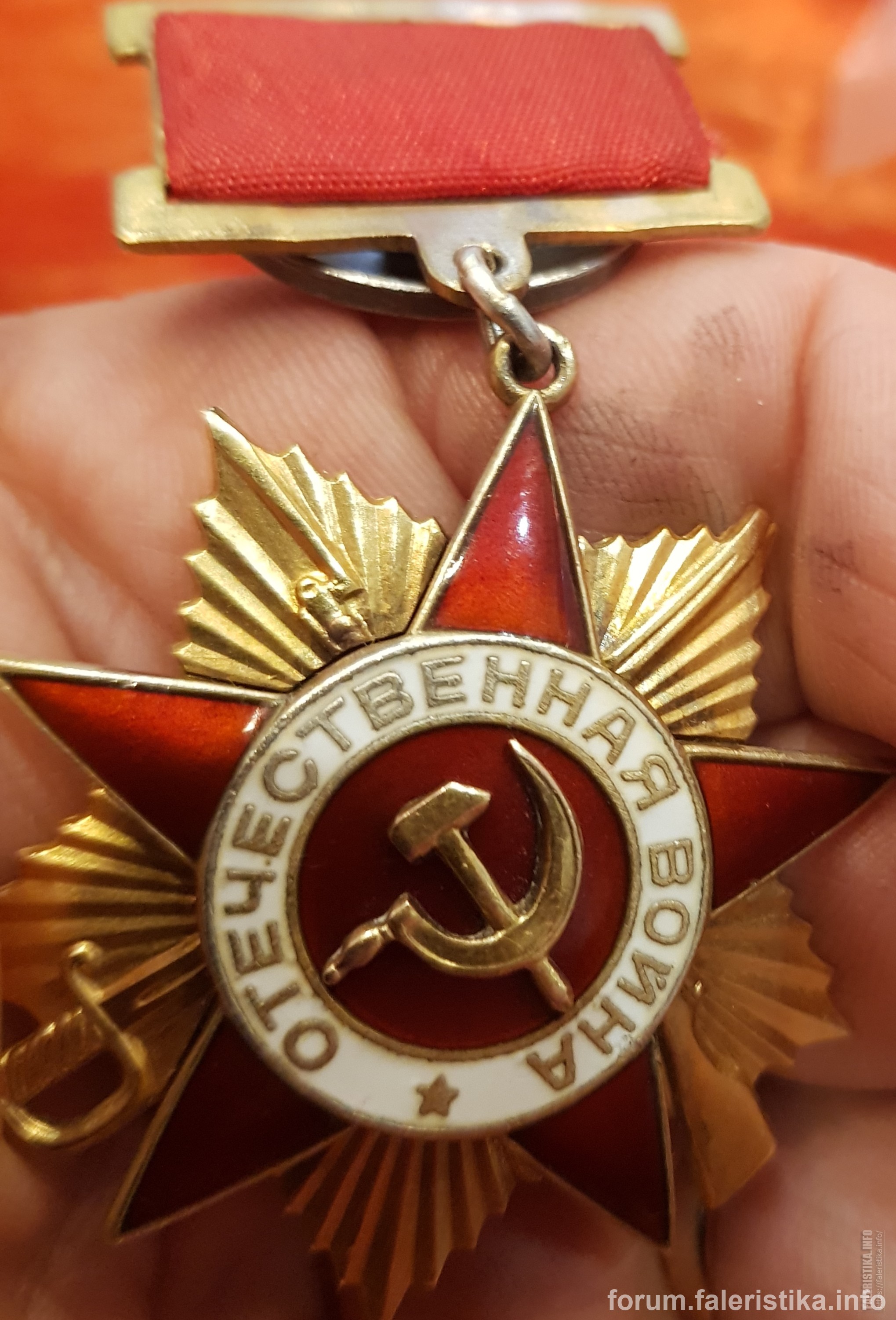

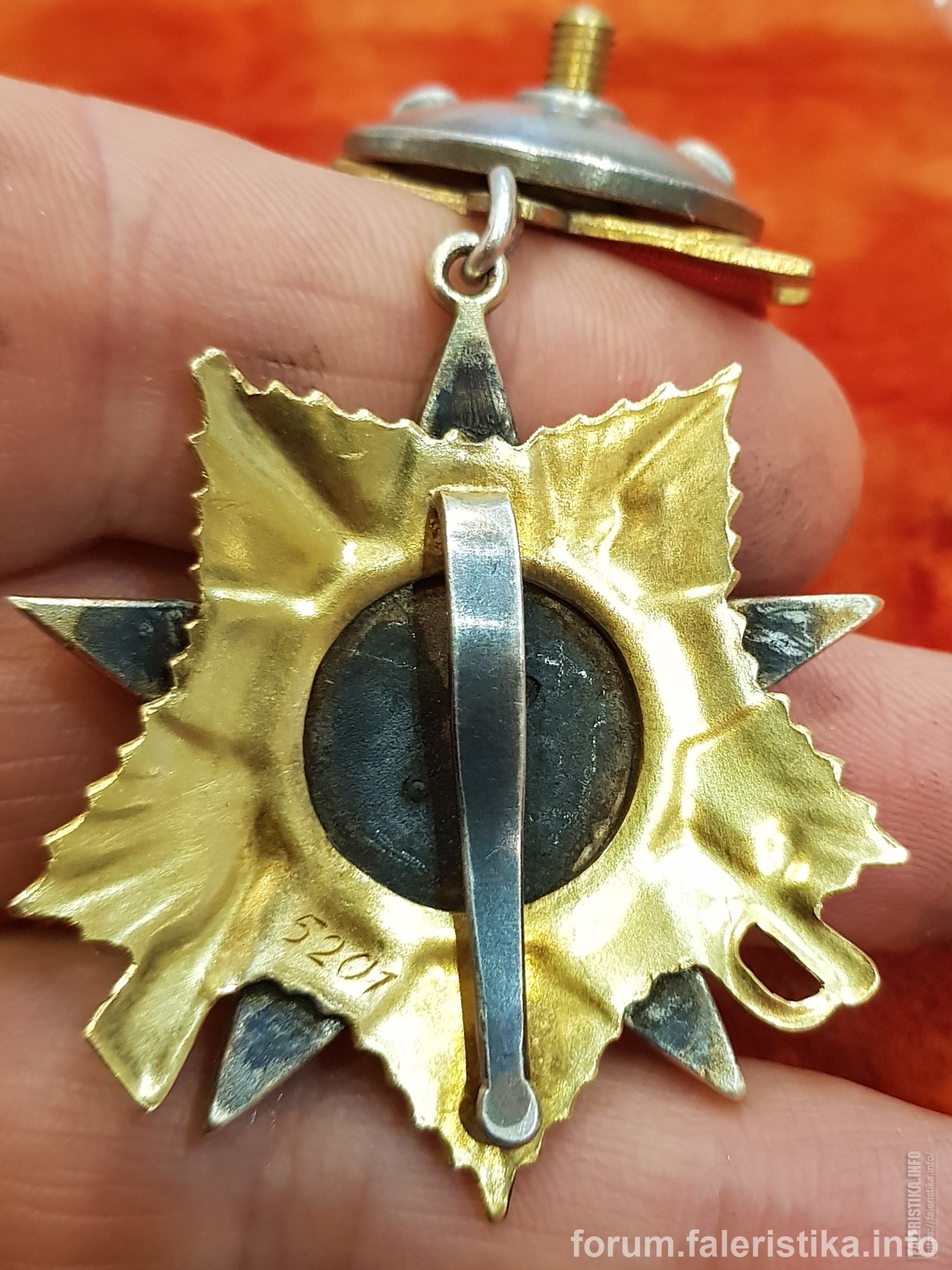

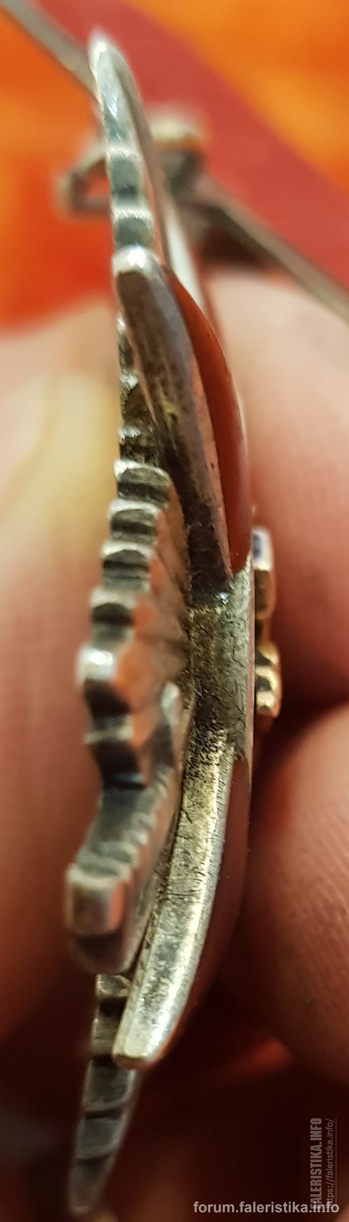

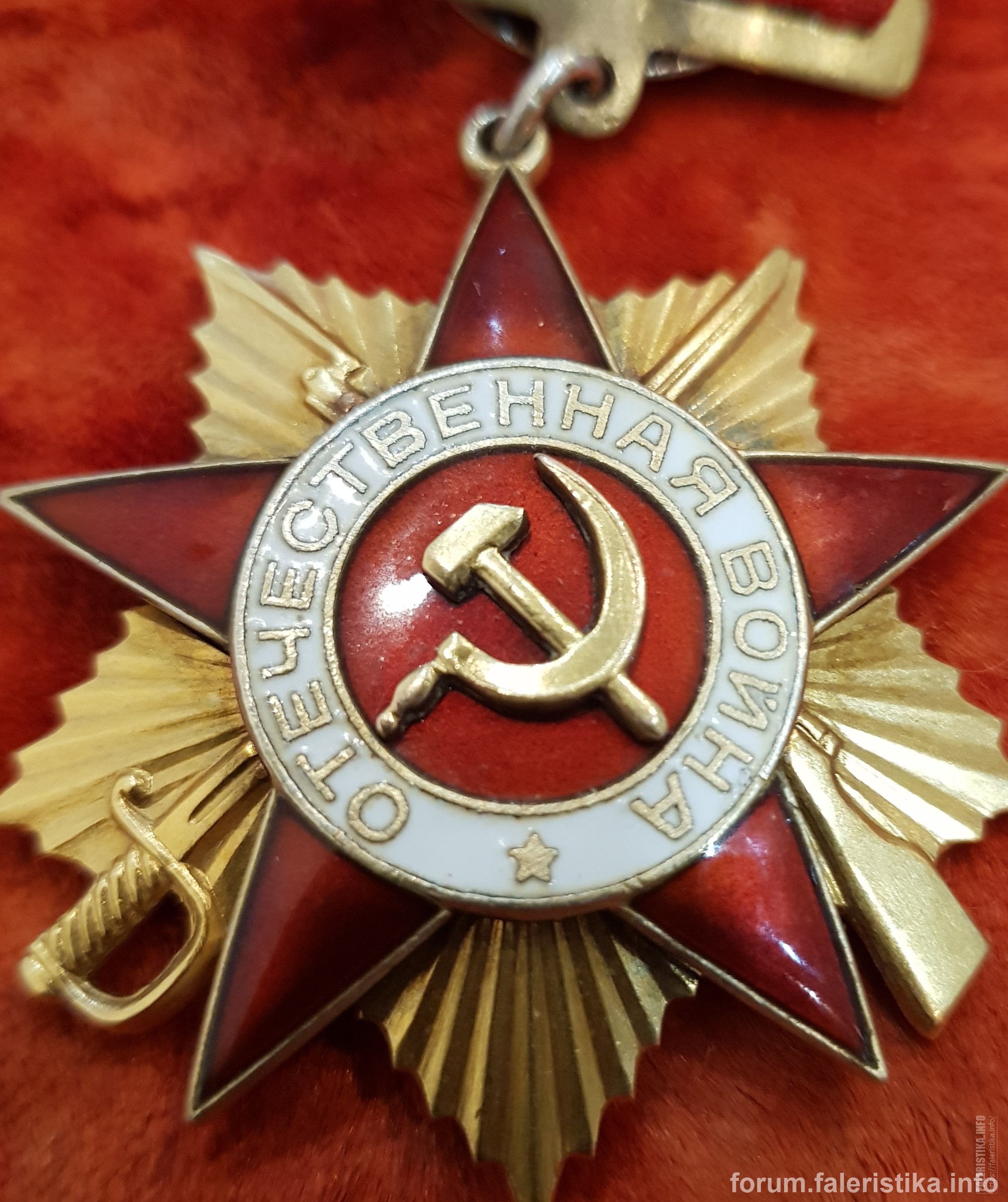

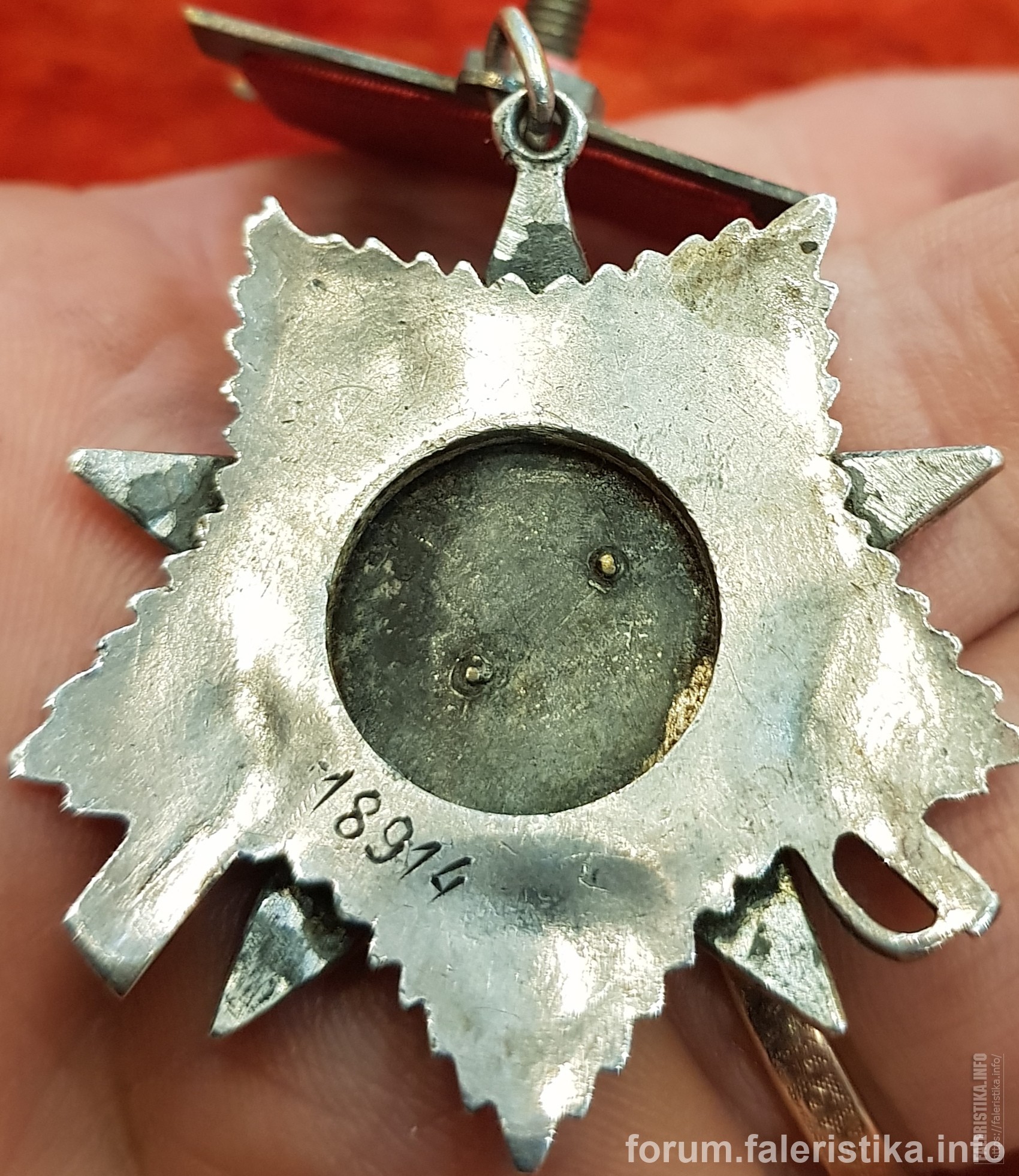

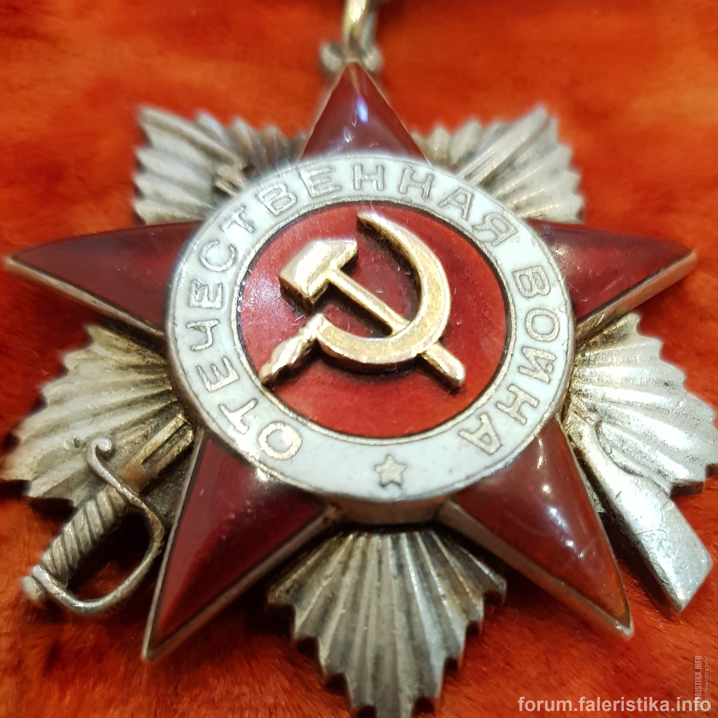

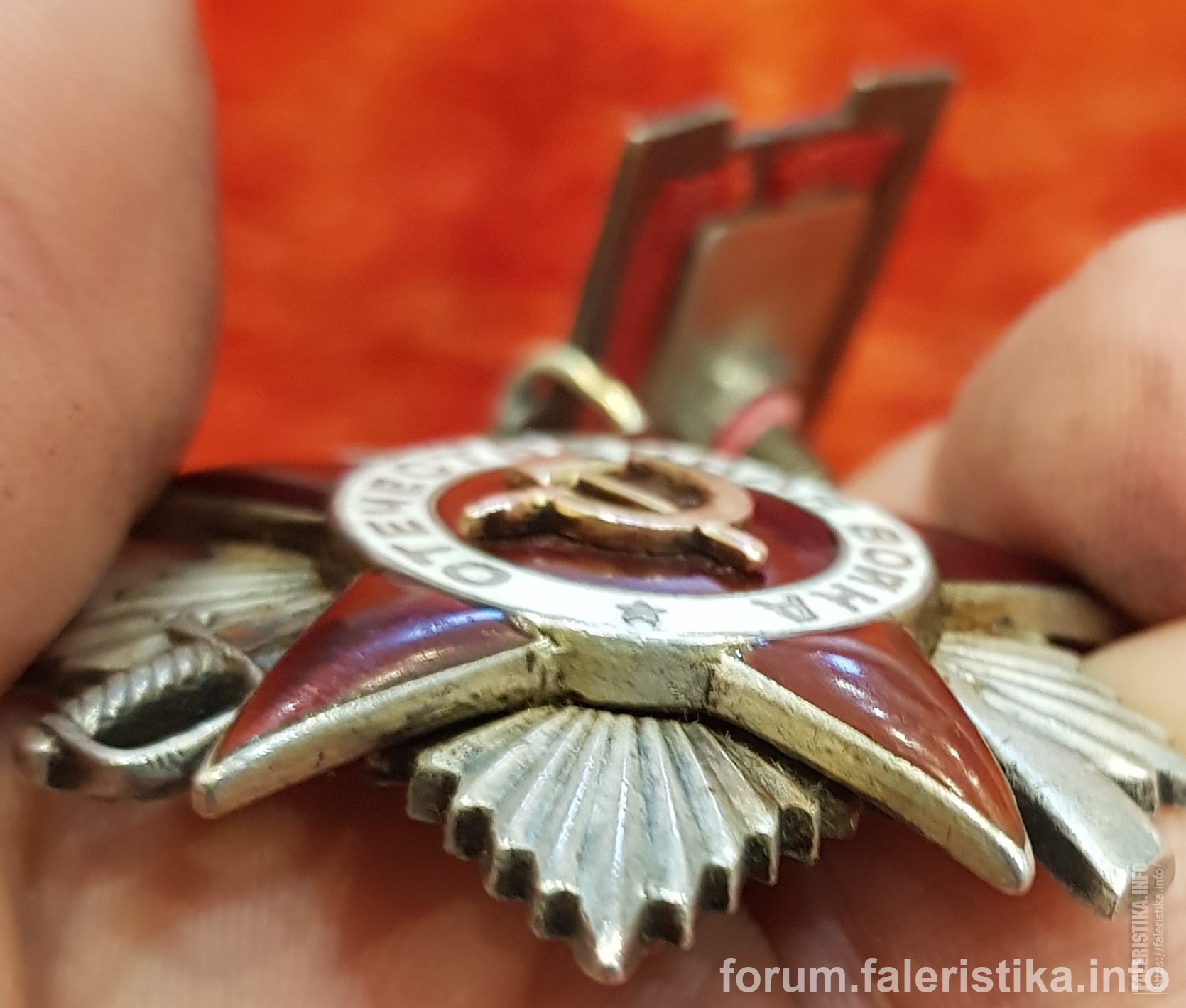

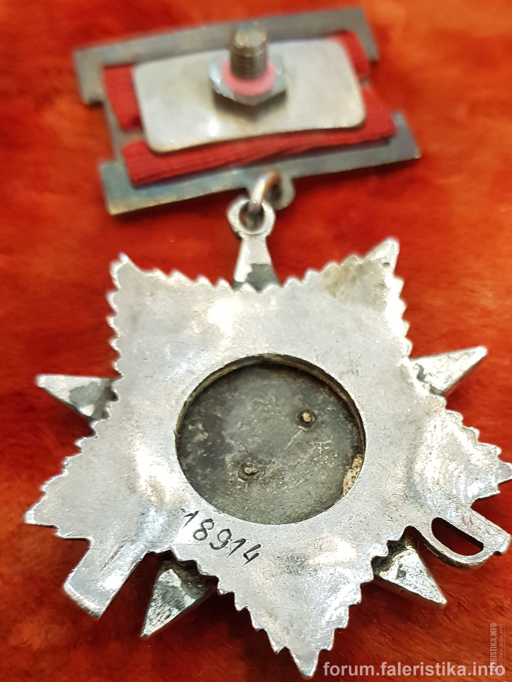

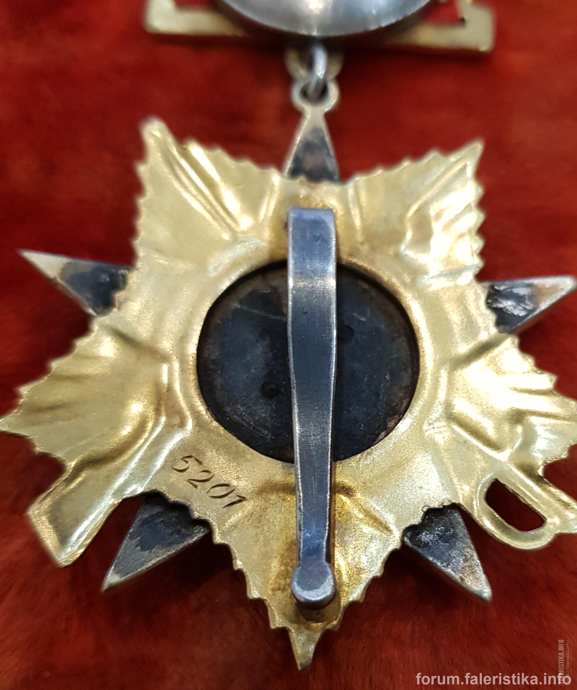

Помогите определить поддлинность орденов. Колодки не обсуждаем , они на орденах точно копии. На ОВ 1 штрал золотой ( ходил в ломбард, там проверили). Звёзды серебро, похожи на оригинальные, на ОВ 2 лучи на 12 час и на 5 час переложены каким то лаком или смолой, остальные имеют следы ношения как на оригинальных орденах, на ОВ 1 лучи без изъянов.
Если не трудно посмотрите и выскажите своё мнение. Буду весьма признателен.

Звезда настоящая на ОВ-2 с новым ухом. Все остальное народное творчество.

ОВ-1 не нравится вообще :nea:
ОВ-2 Низ подлинный видится,штрал норм,на звезде новое ухо,эмаль переложена на 12 и 5 часов,СИМ похож на родной,колодка не оригинал. :hi:

ООВ-2 конструктор, звезда подлинная, но возможно от 1 ст. штрал вызывает сомнения.
