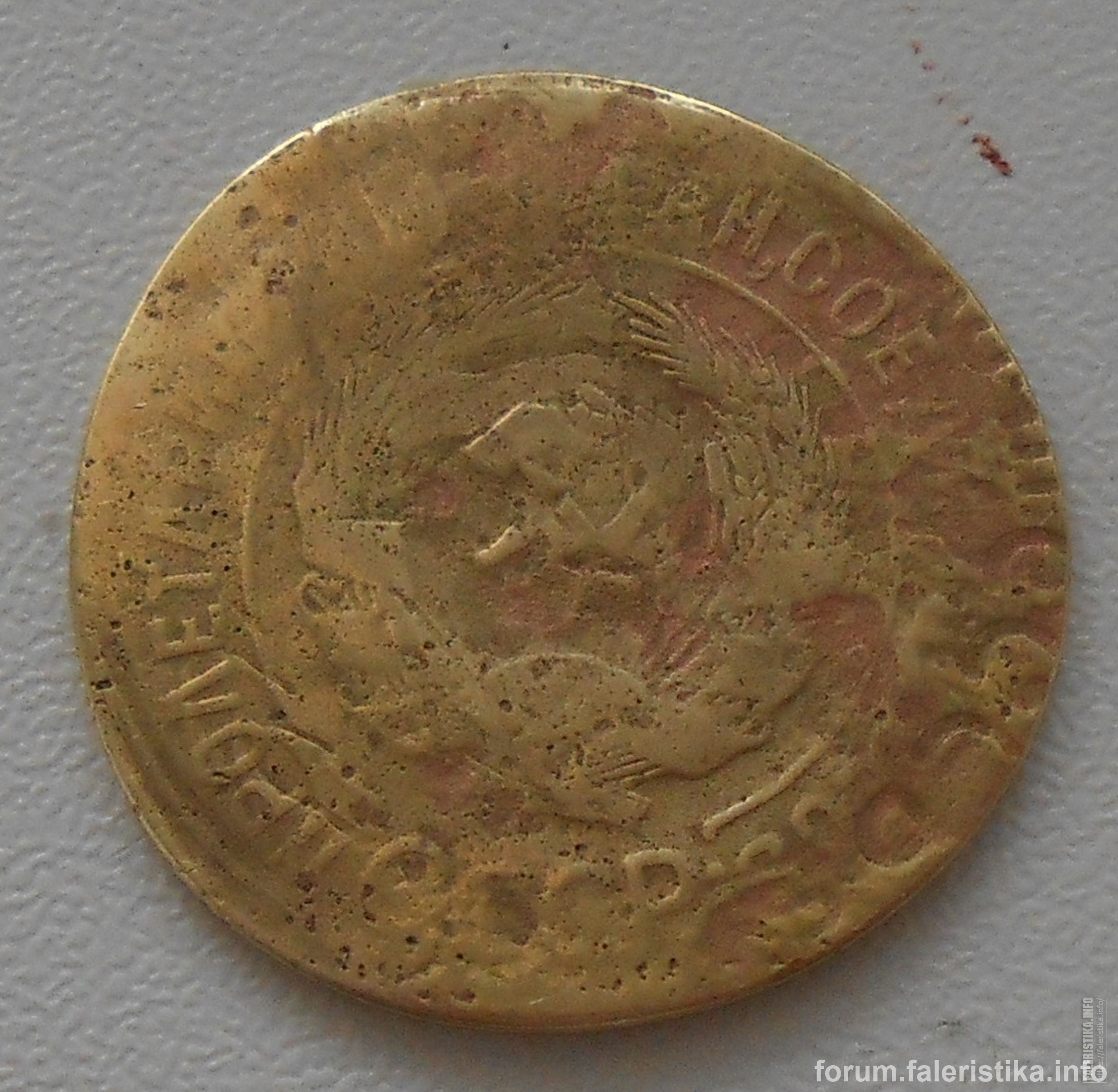

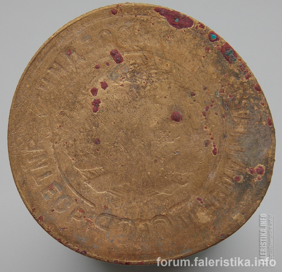

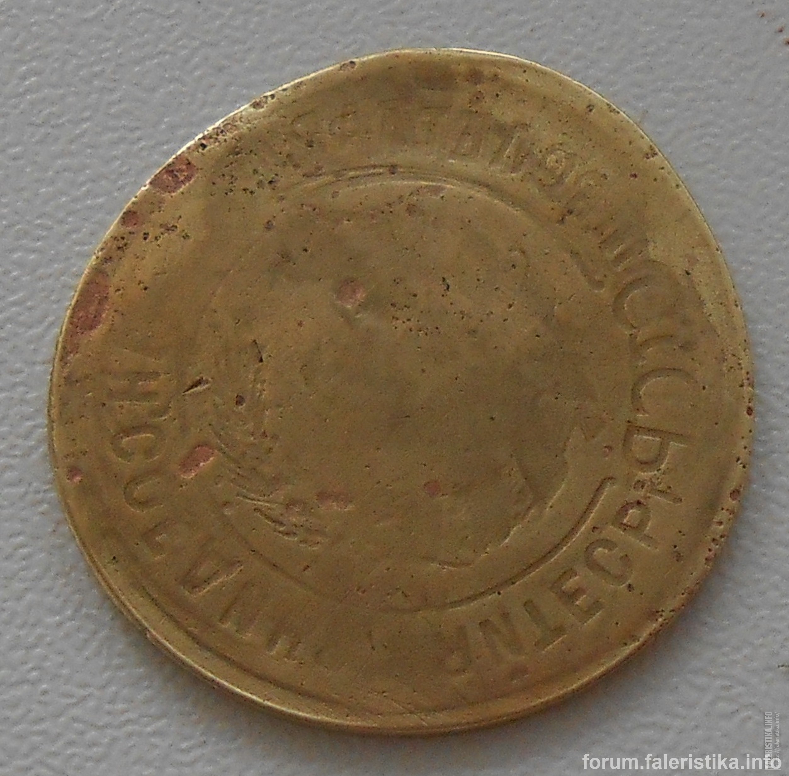

Ранний трюльник. Брак или рукоблуб? Или и то и другое?
Здравствуйте!
Кто, что думает?
Первые два фото - это как он выглядел после земли и небольшой чистки.
Третье и четвертое фото - после капитальной чистки..
Заранее спасибо.
С уважением, Сергей.
Изображение-Изображение-Изображение-Изображение

Инкузный брак, или "залипуха" - монета застряла в станке и сама отчеканила изображение на другой монете.

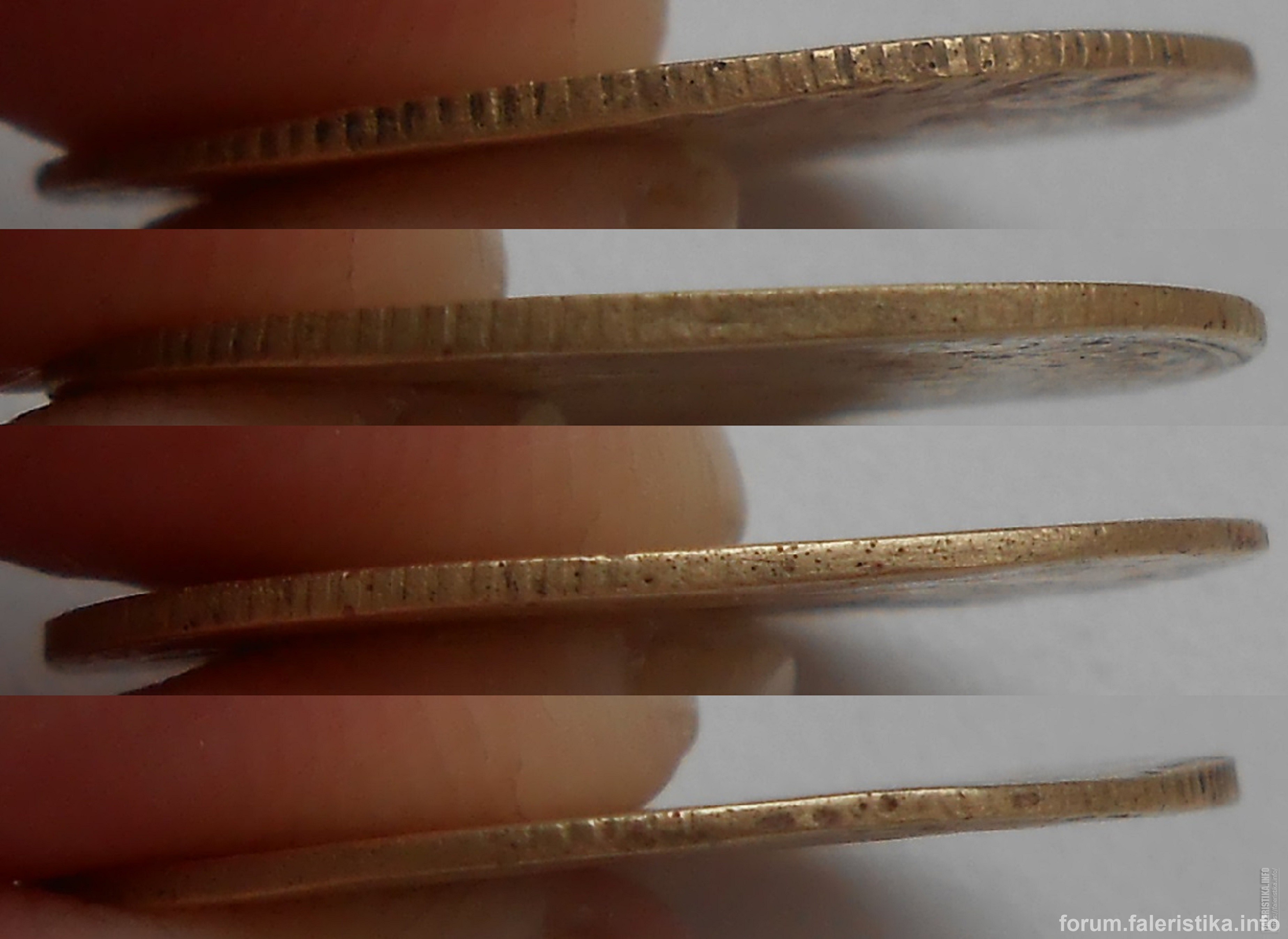

Горяйнов писал(а) Вт, 30 май 2023 21:26:11: Гурт как выглядит?... фото надо со всех сторон, чтобы понять происхождение дефектов.
Фото гурта

Я не вижу тут никакого застревания монеты и инкуза.
Эти монеты чеканились в гуртильном кольце, одновременно с чеканкой. Монета прогурчена полностью, значит, чеканка прошла одновременно с гурчением. Следовательно, монета при чеканке такую продолговатую форму приобрести не могла, т.к. она ограничена кольцом. При этом та часть, что вытянута к краю, должна, по идее, прогуртиться четче. А она, как я понял, наоборот, лысая.
Монета прилично деформирована и гурт разной толщины - это видно на снимках гурта. Значит, удар наносился неравномерно, давление на разные участки монеты разное.
Кроме того, инкузное изображение и на аверсе, с краю. По идее, это должно быть так: монета застряла, ударила по следующей монете, та перевернулась, и по её краю снова ударил штемпель, но с переворотом. Причем по другой стороне монету еще что-то ударило. Хорошо бы еще понять точную соосность. Можете ниточкой показать? Если есть отличие, то объяснить ударом застрявшей монеты вообще не получится.
Мне кажется, что это невероятно. Думаю, рукоблуд.

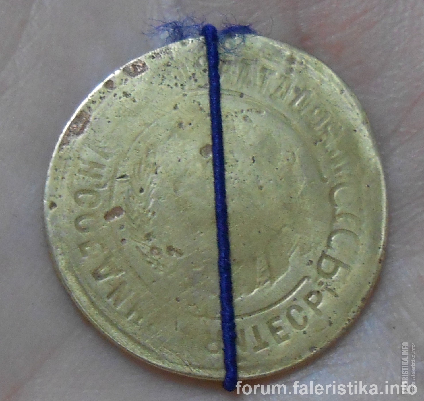

Инкуз с поворотом не такое уж редкое явление, вот пример...
Ну и фото с ниткой...
Изображение-Изображение---Изображение

Инкуз с поворотом теоретически, наверно, может быть, хотя это и странно. По идее, монета не должна менять положение - ведь она застряла. Браки 1989-1993 гг., на мой взгляд, не показательны - тогда делались на заказ "коммерческие браки".
Но спорить не буду, возможно, вы правы. В старых монетах до начала 19 в. мне такое встречалось. Но там и технология была иной.
Я не беру даже в расчет совершенно верное замечание Советчика о том, как монета без номинала (!) могла так долго ходить, дело в другом.
Ну, допустим, инкуз с переворотом. Как монета, чеканенная в кольце, может иметь такую форму, разную толщину кружка, при том, что она явно вся прогурчена? Как объяснить второй инкуз на аверсе? Он, видимо, сделан под углом. Как это возможно? У вас есть детальное объяснение, как это могло получиться при чеканке?

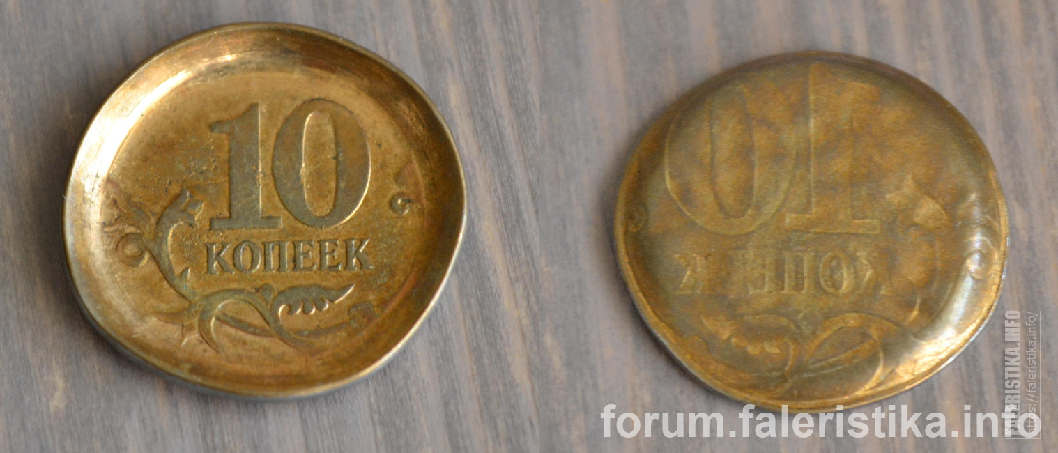

Если бы я знал ответы на Ваши вопросы, я бы не выставлял монету на обсуждение...
Залипухи разные бывают...
Вот еще один пример...
Я не утверждаю, что все свои особенности монета получила на монетном дворе...
Возможно её потом решили положить под трамвай и сделать из нее заточку или еще что-то..
Или она просто попала под груз с другой монетой...
Не знаю. Вот и спрашиваю мнение...
Но с другой стороны я допустим не понимаю, чтобы в те времена кто-то пытался сделать фуфло...
Для чего?
Случайно такое тоже наверное получится не могло..

Ну, я, к примеру, высказал свое мнение. Если я правильно понимаю технологию чеканки советских монет этого периода, то, в моем понимании, браком чекана такие дефекты обусловлены быть не могут.
Сергей1 писал(а) Ср, 31 май 2023 20:34:06: Залипухи разные бывают...
А где на этом фото вы залипуху увидели? Инкузы там нет. Похоже, что между монетой и штемпелем попал посторонний предмет, раздавивший металл. Изображение номинала не зеркальное. И то еще надо подумать, почему металл выдавлен таким странным образом - получилось подобие скефатника. Современные гривенники разве не в кольце чеканят?

Горяйнов писал(а) Ср, 31 май 2023 13:54:47: Я не вижу тут никакого застревания монеты и инкуза.
Абсолютно верное, единственно правильное объяснение! :hi:
