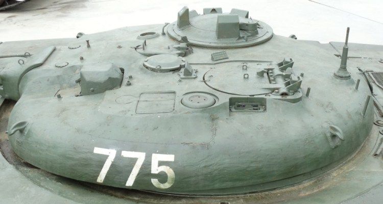

Объект 775» имел полноценную башню из литой стали, которая была оснащена 125-мм нарезной пусковой ракетной установкой, которая могла стрелять как управляемыми, так и неуправляемыми ракетами.
125-мм орудие-пусковая установка Д-126 / Фото: armor.kiev.ua

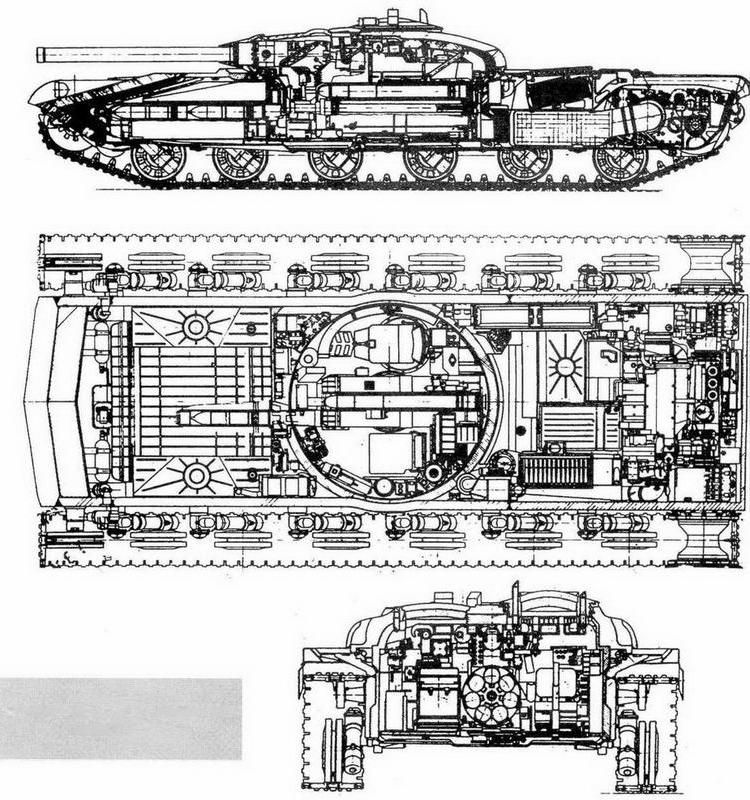

В передней части башни располагались единая пусковая установка для управляемых ракет и неуправляемых реактивных снарядов 125-мм орудие-пусковая установка Д-126и спаренный с ней 7.62-мм пулемет ПКТ Пусковая установка - безоткатная, закрытого типа. При использовании ПТРК «Рубин» в трубе были выполнены винтовые нарезы для пуска НУPC, из которых четыре более глубоких нареза использовались для пуска управляемой ракеты. При использовании ПТРК «Астра» в трубе имелись аналогичные винтовые нарезы для НУPC и два продольных паза для пуска управляемой ракеты.
На торцевой стороне казенника пусковой установки располагался механизм выброса поддонов, через люк в крыше башни после приведения системы на угол заряжания и открытия клина затвора. В соответствии с требованиями в боекомплект танка должны были входить 24 управляемых ракеты или 48 НУPC, которые предполагалось разместить в механизме заряжания. В одной и той же ячейке (трубе) конвейера укладывалась или одна управляемая ракета, или два НУРС, поскольку длина НУРС была равна половине длины ракеты.
Разрезы ракетного танка танка «Объект 775». Проект / Изображение: arsenal-info.ru

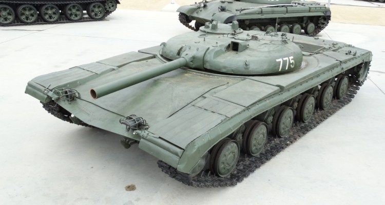

Башня танка изготавливалась или цельнолитой, или сварной крышей. Был разработан вариант башни с комбинированной броневой преградой и вариант опоры башни из алюминиевого сплава с пластмассовыми шарами. Защита механика-водителя и командира-оператора была выполнена по принципу конструкции замкнутых кабин. Полиэтиленовая защита отделения управления образовывала герметизированную кабину, сообщавшуюся с боевым отделением через раскрывавшийся проем. Кратность ослабления проникающей радиации была равна 70, наведенной радиации - 36. На танке предполагалось установить унифицированное автоматическое противопожарное оборудование «Роса», систему ПАЗ с прибором радиационной и химической разведки «Электрон-2» и кондиционер.
Моторно-трансмиссионное отделение размещалось в кормовой части. Проект МТО также был представлен в двух вариантах: с двухтактным дизелем 5ТДФ [8] мощностью 515 кВт (700 л.с.) и с восьмицилиндровым V-образньтм дизелем 28П с турбонаддувом мощностью 515 кВт (700 л.с.) [9]. МТО с двигателем 5ТДФ но узлам и агрегатам и их расположению было таким же, как у танка «Объект 432», но отличалось наличием автоматической системы управления. Эта система обеспечивала автоматическое переключение передач, а также полуавтоматическое дистанционное управление золотниками включения фрикционов и тормозов в БКП при повороте танка. Задающими параметрами автоматической системы являлись скорость машины и положение педали подачи топлива. Перевод системы в автоматический режим производился механиком-водителем с помощью клавишного переключателя, встроенного в пульт управления, который располагался перед ним. Поворот танка как в автоматическом, так и в полуавтоматическом режиме осуществлялся включением передачи в коробке передач отстающего борта на одну ступень ниже. Изменение радиуса поворота достигалось за счет подачи напряжения на обмотку электромагнита бортового регулятора давления в зависимости от угла поворота руля.
Танк «Объект 775» при минимальном клиренсе / Фото: topwar.ru

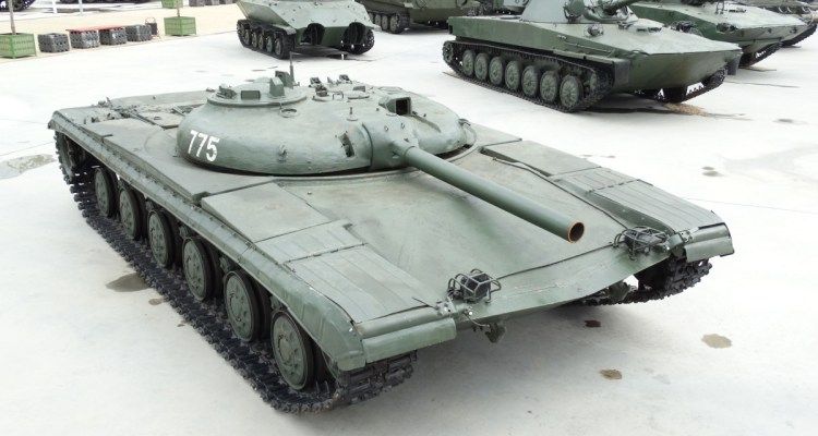

На данный момент (2013 год) сохранившийся экземпляр танк «Объект 775» находится в Танковом музее в городе Кубинка
Постановлением CM СССР от 3 сентября 1968 года в связи с разработкой для танка «Объект 434» комплекса вооружения в составе 125-мм гладкоствольной пушки Д-81 и управляемой ракеты, выстреливаемой через ствол пушки, дальнейшие работы по танку «Объект 775» были прекращены. На базе танка «Объект 775» в 1965-1967 годах был разработан опытный танк «Объект 775Т», который отличался от базовой машины установкой газотурбинного двигателя ГТД-700 - первого отечественного ГТД с теплообменником. Танк не был принят на вооружение по тем же причинам, что и танк «Объект 775».
