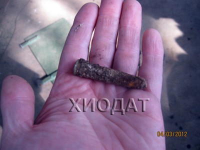

В Луганском краеведческом музее мне подарили копию этой листовки (фото 1).
Края листовки изрядно потрепаны, посредине видна линия сгиба, в верхней части некоторые буквы совсем не видны. На первый взгляд просто исторический документ, которому 92 года. Но посмотрим внимательнее.

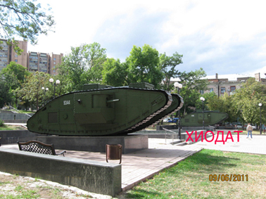

3) Теперь переходим к трофейному танку. Надпись на листовке гласит: «Английский танк, захваченный у Врангеля в Крыму». Сначала узнаем, сколько танков было у Врангеля для обороны полуострова. В энциклопедии черным по белому написано:
«Войска Врангеля насчитывали около 41 тысячи штыков и сабель..., 20 бронеавтомобилей, 3 танка, 5 бронепоездов». Вот так да! Для обороны полуострова площадью 26 860 км. кв. (это площадь такого государства как Израиль) три танка! Не густо. Если верить листовке то 31 октября красные захватили английский танк «Рикардо», уже успели нарисовать на нем красную звезду, сфотографировать и 1 ноября напечатать листовки. Остается только удивляться такой оперативности! Я бы сказал, что 31 октября красные только стояли на пороге полуострова, основные бои еще не начались, а уже написано «Врангелю пришел конец»?
В книге «Разгром Врангеля» написано: «в 1 час 11 ноября (красные) заняли почтовую станцию Юшунь, захватив кроме пленных 18 орудий, 1 танк, 3 броневика, много обозов, снаряды и 12 миллионов патронов». Но танк, захваченный 11 ноября, не мог быть изображен на листовке выпущенной 1 ноября.
Может быть, это танк захваченный ранее? Например, в боях за Каховский плацдарм 14, 15 и 16 октября, когда красные захватили 10 танков. Цитирую книгу «Разгром Врангеля»:
«19 октября выпущен из ремонта и приведен в боевой порядок захваченный 14 октября у противника танк, наименованный «Москвич – Пролетарий». Так может быть этот танк изображен на листовке?

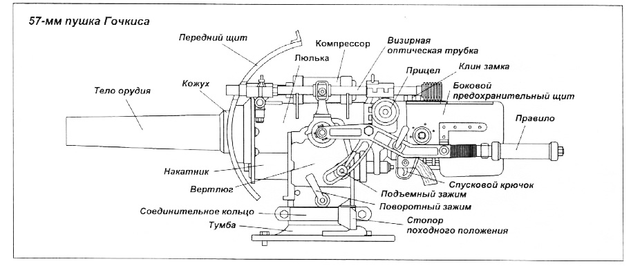

Наш танк «Рикардо» был оснащен морской 57 мм скорострельной пушкой «Гочкис». (Фото 1)
Вот её основные характеристики:
калибр 57 мм (6 фунтов)
длина ствола 920 мм (23 калибра)
скорострельность 15-20 выстрелов/мин
эффективная дальность стрельбы до 1800 метров.
Замечу что на танках Mk I, Mk II и Mk III длина ствола пушки была 1600 мм (40 калибров).
В танке размещалось 207 снарядов (выстрелов) для пушки. Вес снаряда около 2,7 кг, длина снаряда 480 мм.
Пушка монтировалась в спонсоне на тумбовой установке. её вращающаяся часть опиралась на неподвижное основание боевым штырем и фиксировалась соединительным кольцом. Для наводки служил рычаг-правило, управление огнем осуществлялось пистолетной рукояткой со спусковым крючком, от движущегося казенника наводчика защищал боковой щит. Амбразуру спонсона перекрывал цилиндрический щит, связанный с вращающейся частью и имевший вертикальные вырезы для пушки и оптического прицела. Вырез для пушки закрывал щиток, прикрепленный к люльке. Стрельбу из пушки наводчик вел стоя на коленях на деревянном настиле – фальш полу спонсона.

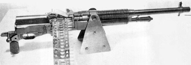

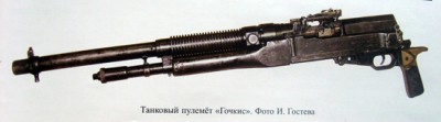

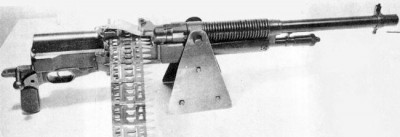

Кроме пушки танк Mk V композит оснащался пятью пулеметами «Гочкис Mk I». (Фото 2)
Основные характеристики пулемета:
калибр 7,7 мм,
длина ствола 597 мм,
скорострельность 500 выстрелов/мин,
эффективная дальность стрельбы до 2000 метров,
патрон .303 "бритиш" (7,71x56),
питание: патронная обойма на 30 патронов,
начальная скорость пули 744 м/с,
масса пулемета 12,2 кг,
В боекомплекте танка было 5700 патронов.
Автоматика пулемета работала по обычной схеме с отводом пороховых газов из канала ствола. Газы двигали назад газовый поршень, который соединялся с затвором. При движении вперед под действием возвратной пружины затвор поворачивался и запирал ствол.
Рукоятка заряжания представляла собой длинный стержень. Эта рукоятка отводилась назад на длину 152 мм, а затем возвращалась в прежнее положение. После этого её поворачивали вправо до тех пор, пока линия на ней не совпадала с буквами A, R или S на ствольной коробке, которые обозначали, соответственно, «автоматический огонь», «только одиночные выстрелы» или «предохранительный режим».

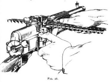

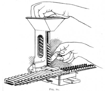

В Интернете я даже нашел руководство к пулемету «Гочкис». Выставляю из него пару рисунков.
Первый - пулемет с заряженным магазином (Фото 3)
и второй - нехитрое устройство для заполнения магазина патронами. (Фото 4)

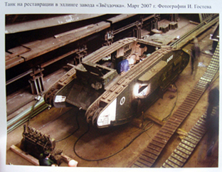

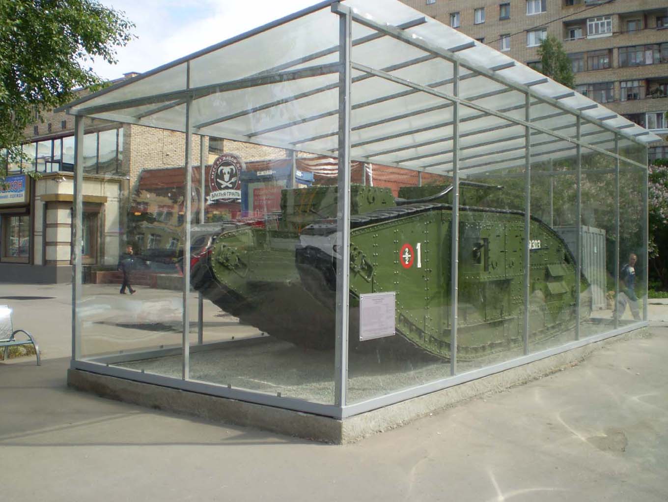

КАК ЭТО БЫЛО В АРХАНГЕЛЬСКЕ?

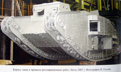

Танк Mk V (самка) в Архангельске отремонтировали за 4 с половиной года (с 18 декабря 2006 года по 17 июня 2011 года). Вы можете спросить: Почему так долго? Но ведь там была проведена ПОЛНАЯ РЕСТАВРАЦИЯ танка. Цитирую книгу И. Гостева: «В процессе реставрации были применены новейшие, не имеющие аналогов технологии проведения работ: без применения электро- или газосварки северодвинцы ликвидировали трещины корпуса, восстановили многие утраченные детали. Восстановлены и гусеницы грозной боевой машины. Внутренний объем приведен в состояние, доступное для осмотра, восстановлена часть утраченных элементов интерьера, изготовлены и установлены на штатные места боевого оружия муляжи пулеметов...Окраска танка и тактические обозначения на нем приведены в соответствие с принятыми в Красной армии в 1929 – 1932 гг».
Обратите внимание, броню на крыше танка снимали полностью. Это обеспечило свободный доступ для реставрации и естественное освещение (Фото 1).
Гусеницы с танка снимали, корпус очищали и грунтовали полностью снаружи и внутри (Фото 2).

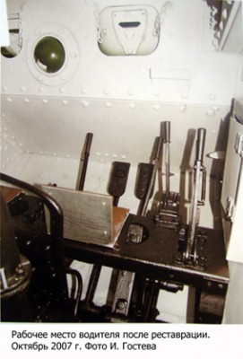

Посмотрите, как отреставрировали танк внутри – место водителя (Фото 3).
Кроме того, после реставрации танк поставили под стеклянный футляр, для защиты памятника от дождя, снега и некоторых хомо сапиенсов (Фото 4).

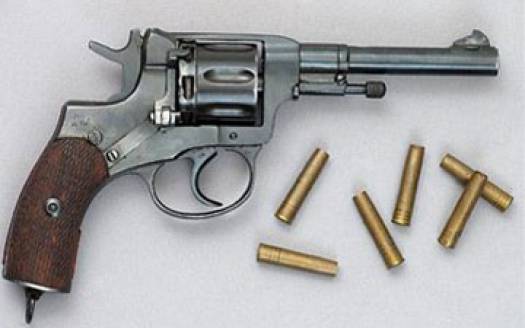

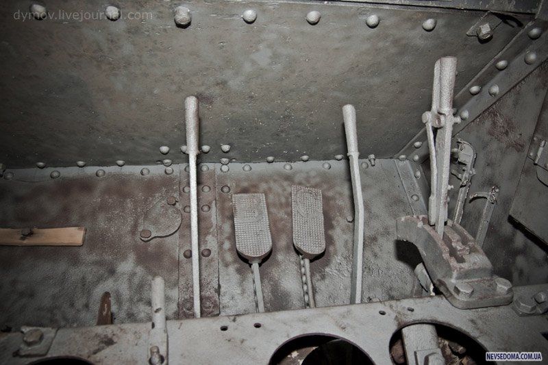

Чертежная документация действительно была разработана (и в Архангельске тоже) (Фото 4)
Внутренние поверхности танков были очищены до белого металла, перед грунтовкой и покраской (Фото 5,6)
Результат получился вполне пристойный. О поездке в Луганск я уже писал. (Фото 7). Смотрите так же мой видеофильм о луганских танках «Рикардо».

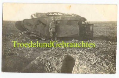

Сообщение Андрей Пустоваров » Пт, 27 апр 2012 12:08:12
для разнообразия иллюстрационной составляющей. 1917 год, западный фронт, уничтоженный английский танк.

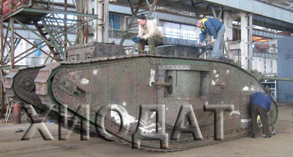

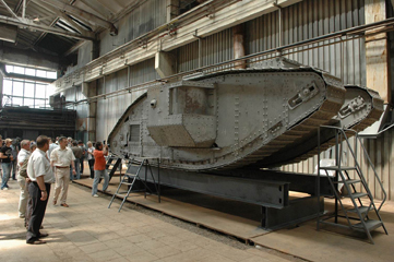

Танк Mk V забрали на ремонт 11 ноября 2011 года, а начали ремонтировать 19 марта 2012 года. То есть более 4-х месяцев английский танк просто простоял на заводе!
Срок окончания работ был объявлен сразу - 9 мая 2012 года. То есть ремонт теперь нужно сделать за полтора месяца. Но нужно учесть, что воды в цеху нет, отопления нет, свет включают только на несколько часов, и Харьковский бронетанковый ремонтный завод (ХБТРЗ) работает на двух дневке (по понедельникам и вторникам). Значит, для ремонта остается 16 рабочих дней! Понятно, что за такой срок можно сделать только косметический ремонт танка.
ПЕРВЫЙ ВИЗИТ НА ЗАВОД
3 апреля 2012 года, вторник

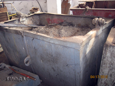

О том, что ремонт «Рикардо» начался, я узнал из Интернета. Как только представилась возможность, я отправился на ХБТРЗ. Пригодились связи наработанные год назад. В 8.30 я уже был на заводской проходной. (Фото 1)

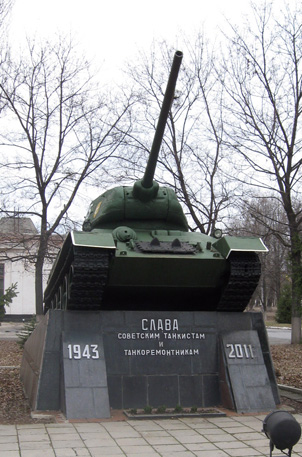

Ко мне вышел А.В. и повел меня в цех. Мы прошли мимо танка - памятника Т-34, кстати, этот танк въехал на пьедестал своим ходом! (Фото 2)

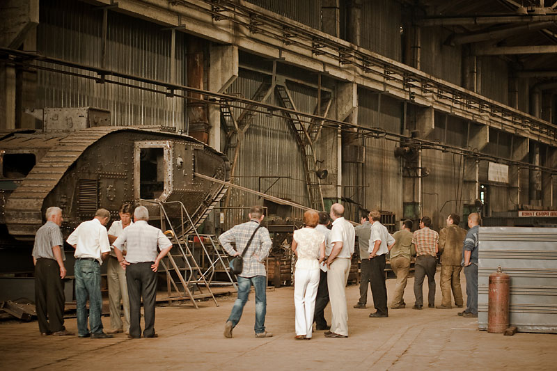

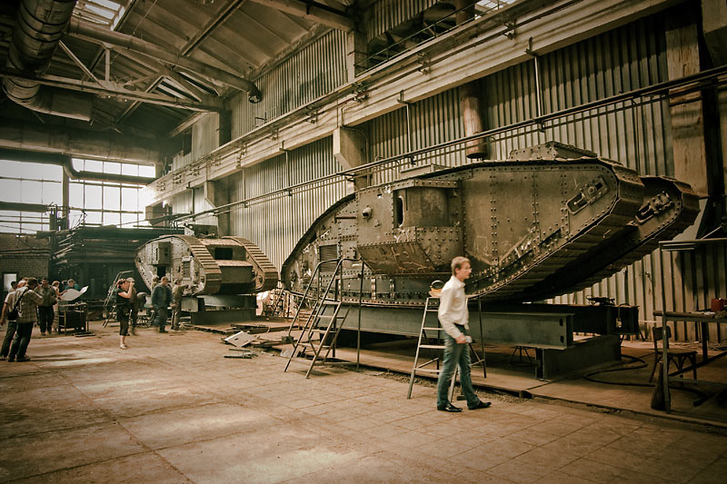

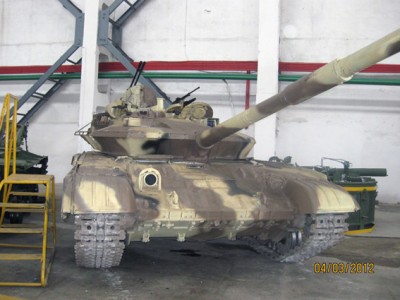

Вот и цех № 1 - высокий, просторный. Я увидел выстроенные как на выставке образцы современной боевой техники. Невольно остановился возле танка (Фото 3).
Да, за 90 лет танкостроение шагнуло далеко. Хотя мне кажется, что золотой век танков уже прошел. Опыт последних войн показал, что сейчас все решает авиация, ракеты и космическая разведка.

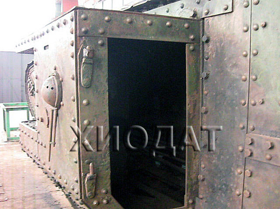

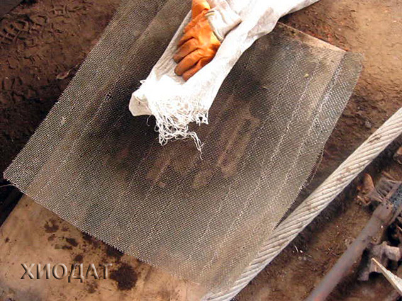

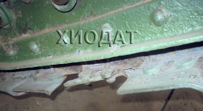

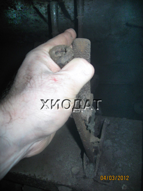

Мы проходим почти через весь цех и сворачиваем налево. Вот он «Рикардо». Знакомлюсь с рабочими. Сначала они приняли меня настороженно, подумали, что я какой-то контролер – проверяющий. Но когда я рассказал им о себе и моем интересе к английскому танку рабочие начали оказывать мне содействие. Они стали приносить мне куски отколовшейся брони, полусгнившие доски от лавочки или сиденья, которое было в танке и т.п.
Понимая, что я непременно захочу залезть в танк, А.В. любезно дал мне свою рабочую куртку. Дверь на пушечном спонсоне была открыта и я с волнением залез внутрь. Побывать внутри «Рикардо» моя заветная мечта. И вот сегодня она осуществилась.
В танке темно и тесно. Как на зло я не взял фонарик. В журнале «Бронеколлекция» написано, что по танку можно было ходить в полный рост. Можно, если у вас рост 150 см. А у меня 180 см и я постоянно цеплялся головой за потолок и это притом что на полу не было никакого настила. Внутри танк выглядит совсем некрасиво, он весь изъеден ржавчиной. Металл постепенно превращается в труху и расслаивается.

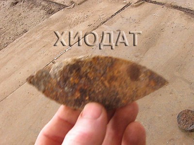

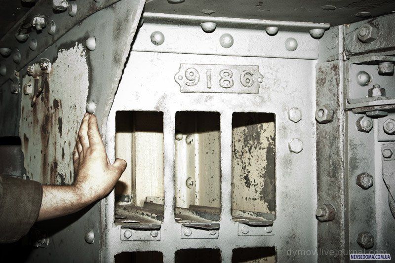

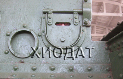

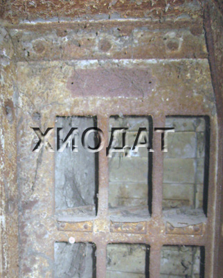

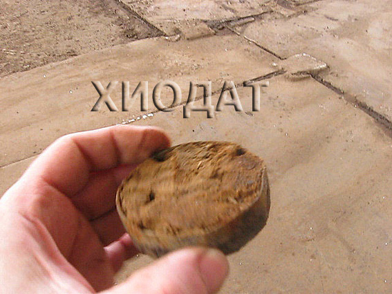

О табличках
Как я уже писал, основной целью ХИОДАТ является установление номера харьковского танка «Рикардо». Поэтому я сразу осмотрел места, где когда-то были таблички с заводским номером танка. (Фото 4)
Каждая табличка крепилась при помощи двух винтов. Табличек нет, крепежных винтов нет, резьба в отверстиях не испорчена. Можно сделать вывод, что обе таблички когда-то аккуратно открутили. Размышляя на эту тему, я выдвинул три версии, хотя их, конечно, может быть гораздо больше.
Версия первая – оптимистическая.
Возможно когда-то, кто-то из работников ХИМа аккуратно открутил таблички и сдал их в музейное хранилище, где они успешно затерялись и лежат по сей день. В этом случае рано или поздно, при очередной инвентаризации, таблички будут найдены и мы, наконец, узнаем номер нашего «Рикардо».
Версия вторая – сдержанно оптимистическая.
Таблички открутил некий историк - любитель и отнес к себе домой. Там он мог их просто хранить где-нибудь в шкафу, прикрутить к двери гаража или, например, туалета. В этом случае таблички могут «всплыть» но шансы я расцениваю как 50 на 50.
Версия третья – пессимистическая.
Таблички сдали на металлолом, и они безвозвратно утеряны. В период «развитого социализма» таблички могли открутить пионеры – сдача металлолома была важным делом.
Причем нет точных свидетельств, а были ли таблички в танке во время его ремонта в 1998 году?
Но есть еще один способ как определить номер нашего «Рикардо». Для этого нужно узнать номер его двигателя. Если танк хранился на складах Красной армии, то на него был заведен специальный формуляр. В нем указывался номер танка и номер двигателя. Способ этот весьма трудный. А кто говорил, что будет легко?

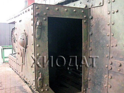

Прохожу к месту водителя. Сидения тут не осталось. С волнением берусь за рычаг управления. Когда-то к этому рычагу прикасалась рука британского рабочего, потом британского военного, белогвардейского водителя (возможно офицера), потом рука красного танкиста и вот, наконец, моя рука историка - любителя. (Фото 5)
Посмотрел я и в единственную еще не заваренную смотровую щель на месте командира танка. (Фото 6)
Рабочие уже выкинули из танка основной мусор в находящийся неподалеку контейнер. (Фото 7). С мусором они особо не церемонились, никто его внимательно не просматривал, и мелкие исторические артефакты, которые вполне могли там быть, были попросту выброшены.
НЕКУЛЬТУРНЫЙ СЛОЙ
У археологов есть такое понятие «культурный слой». Но этот мусор накопившейся внутри танка за несколько десятков лет, я назвал бы «некультурным слоем». Некультурный слой процентов на 80 состоял из сырой земли рыжего цвета. (Фото 8)
У меня сложилось впечатление, что каждый, кто докурил, бросал в танк окурок, а каждый, кто открыл пиво - бросал в танк пробку от бутылки. В танке были: битые стекла, пачки из-под сигарет, много кусков красного кирпича, смятые пивные банки, каштаны, еловая шишка, алюминиевая вилка, кусок засвеченной фотопленки, оторванная часть мягкой игрушки. Кто-то бросил даже пачку визиток!

Ремонт харьковского танка «Рикардо» 2012
Рабочие вырезали болгаркой куски разрушенной брони, ставили латки и приваривали их. Без света в танке делать нечего. «Переноски» не было. Наконец я выпросил у В.Ф. маленький фонарик и снова полез в танк. По правому борту в канале на полу осталось еще около 10-15 см «некультурного слоя» и я начал копать его палкой. Через полчаса этой утомительной и пыльной работы я нашел 4 крупных металлических предмета. Два куска трубопровода, отломанный кронштейн и непонятный предмет, напоминающий крупную гильзу. (Фото 9)
Тем временем рабочие обжигали старую краску при помощи газовой горелки. Воздух в танке наполнился дымом. И я почувствовал себя настоящим танкистом. Нужно было срочно выходить. Горелка нагрела броню возле выхода, и я слегка ожог правую руку, когда вылезал из танка.
Прямо на моих глазах рабочий нашел гильзу от патрона. И к моей неописуемой радости подарил её мне. Гильза была вся покрыта ржавчиной, и рассмотреть её не представлялось возможным. (Фото 10)
Рабочие показали мне отломанные фрагменты гусениц (Фото 11) и сказали, что эти повреждения танк получил при неграмотной погрузке и (или) выгрузке. Тут нужно заметить, что любая неумелая транспортировка наносит этому уникальному танку непоправимый вред, в его корпусе появляются новые трещины.

Ровно через неделю я снова отправился на ХБТРЗ. Бригада, ремонтирующая английский танк, перешла на ежедневный режим работы (кроме субботы и воскресенья). На этот раз я основательно подготовился. Взял с собой детский пластмассовый совок, два фонаря, мешок, рабочие перчатки, спецовку. В 8.03 я уже был на проходной, и сразу пошел в цех. Переоделся и полез в танк. (Фото 12)

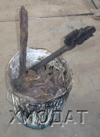

Один из рабочих нашел в танке ёрш-банник для мойки ствола пушки! Но главный итог то, что я нашел три гильзы от патронов. И еще одна загадка. В танке я нашел камень округлой формы, а потом еще 5 маленьких мраморных камушков явно морского происхождения. Подробнее о находках я расскажу позже.

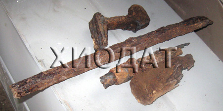

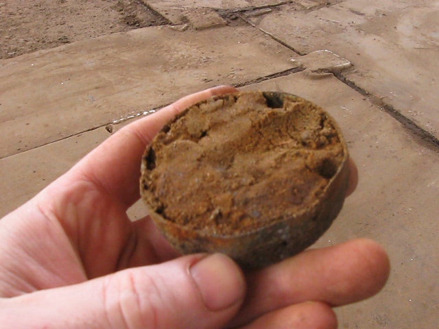

ЖЕЛЕЗО
Различных крепежных деталей (болтов, гаек), кусков брони набралось полведра. (Фото 16)
Среди этих находок мое внимание привлекла круглая металлическая коробочка (Фото 17) и кусок металла удивительной формы, который я назвал «лодочкой». (Фото 18)
С круглой коробочкой связана интересная история. Когда я показал её рабочим, кто-то из них сказал: «Давайте её откроем. Вдруг в ней золото?». Эта идея всем сразу понравилась. Коробочку вскрыли. Но к общему разочарованию в ней оказалась какая-то влажная, коричневая, зернистая масса. (Фото 19)

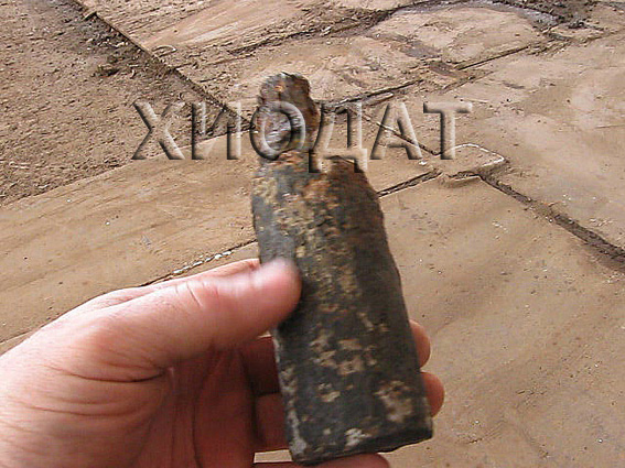

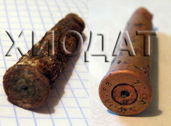

А этот предмет я сначала принял за гильзу от пушечного снаряда. Но после очистки выяснилось, что никакой маркировки на донце нет. (Фото 20 и 21)

ДЕРЕВО

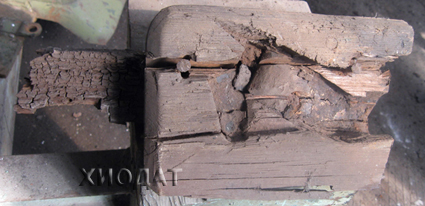

Деревянный фрагмент найденный в танке выглядим неказисто и это не удивительно. (Фото 22)
Дерево в таких условиях не сохраняется, тем более что уже прошло более 90 лет. Если бы такой фрагмент был бы найден в Великобритании, то ученые провели бы все необходимые экспертизы и выяснили бы и возраст находки, и породу древесины, и фрагментом какой конструкции является этот кусок и даже местность, в которой это дерево было срублено.
У нас же его просто выбросили. И только благодаря мне утилизацию этого деревянного артефакта удалось отсрочить. Если работников ХИМа это фрагмент не заинтересует, то его ждет мусорная свалка.
(Продолжение следует)

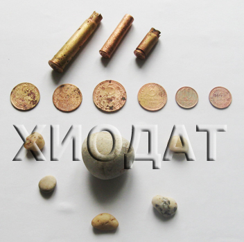

Как я уже писал, в танке я нашел 6 морских камушков. (Фото 23).
Один камушек серого цвета, пористый, размеры 37 х 32 х 26 мм и пять камушков каждый длиной от 13 до 18 мм, шириной 12-14 мм и толщиной от 5 до 9 мм.
Морские камни в английском танке это очень интересная, и совершенно неизученная тема. Как эти камни оказались в танке? Выдвину несколько версий:
Версия первая – банальная. Некто отдыхал на море и взял на память несколько красивых разноцветных морских камушков и привез их в Харьков. Это вполне возможно я сам так в детстве делал. Потом этот индивидуум принес камушки из дома и бросил их в танк. Это, на мой взгляд маловероятно и нелогично. (Фото 24)
Версия вторая – близость к морю. Танки Mk V изготавливали в Олдбери (Великобритания), потом везли по железной дороге в какой-то порт. Вот и первое место, где в танк могли попасть морские камушки. Потом танки на пароходах доставляли в Новороссийск. Вот и второе место, где в танк могли попасть морские камушки.
Кстати в книге «Танки гражданской войны» описан такой интересный факт: «Некоторые танки даже не покинули территорию Новороссийского порта. В октябре 1919 года шесть танков были оставлены на волнорезе мола из-за отсутствия нужных железнодорожных платформ. Начавшийся сильный шторм смыл танки в море. Правда, вскоре они были подняты, однако простояли без ремонта на пристани вплоть до взятия Новороссийска красными 27 марта 1920 года».
Таким образом, камушки могли попасть в танк вместе с водой.

Нужно сказать хоть танк и не фонтан, но монеты в него бросали во все времена. Я нашел 6 монет советского периода. (Фото 25)
Кроме монет СССР в танке было несколько современных украинских 5-ти и 10-ти копеечных монет. Но исторической ценности они сейчас не представляют.
Теперь о монетах подробнее:
За долгие годы, проведенные в танке, монеты превратились в коричневые кружочки, на которых невозможно было ничего прочитать. Пришлось заняться очисткой монет. Чистить монеты оказалось гораздо трудней, чем гильзы. Однако мне не нужно было выполнить предпродажную подготовку. Мне нужно было очистить монеты ровно настолько, чтобы прочитать их номинал и год выпуска. С этой задачей я успешно справился.
3 копейки 1928 года
Алюминиевая бронза. Диаметр 22 мм. Масса 3 г. Гурт рубчатый.
На гербовой стороне в середине герб СССР с семью витками перевязывающей ленты. Если предположить, что этот танк состоял на службе в Красной Армии до 1930 года, то эту монету вполне мог обронить кто-нибудь из танкистов. Напомню основные события 1928 года: состоялся 8-й съезд ВЛКСМ, учрежден орден Трудового Красного Знамени (СССР), отпраздновали 10-летие РККА. Этой монете не повезло. Сторона, на которой написан номинал, практически стерлась. Только год можно разобрать.
5 копеек 1936 года
Алюминиевая бронза. Диаметр 25 мм. Масса 5 г. Гурт рубчатый.
На гербовой стороне в середине герб СССР с семью витками перевязывающей ленты. Напомню основные события 1936 года: состоялись 10-й съезд ВЛКСМ и Чрезвычайный 7-й Всесоюзный съезд Советов. Кстати такой пятак у коллекционеров стоит до 240 гривен.
3 копейки 1938 года
На гербовой стороне в середине герб СССР с одиннадцатью витками перевязывающей ленты. Напомню основные события 1938 года: части Красной Армии разгромили японские войска у озера Хасан, учреждено звание Героя Социалистического Труда, отметили 20-летие РККА. На всю заработала сталинская репрессивная машина. Были расстреляны сотни героев гражданской войны и большевиков «ленинской гвардии». Коллекционная цена такой монеты до 15 гривен.
10 копеек 1939 года
Никелевый сплав. Диаметр 17 мм. Масса 1,8 г Гурт рубчатый
На гербовой стороне в середине герб СССР с одиннадцатью витками перевязывающей ленты. Напомню основные события 1939 года: состоялся 18-й съезд ВКП (б), началась вторая мировая война. Коллекционная цена такой монеты до 50 гривен.
3 копейки 1951 года
На гербовой стороне в середине герб СССР с шестнадцатью витками перевязывающей ленты. Напомню основные события 1951 года: Верховный Совет СССР принял Закон о защите мира. Коллекционная цена такой монеты до 120 гривен.
10 копеек 1982 года
Никелевый сплав. Диаметр 17 мм. Масса 1,8 г. Гурт рубчатый
На гербовой стороне в середине герб СССР с пятнадцатью витками перевязывающей ленты. Напомню основные события 1982 года: умер Леонид Ильич Брежнев. Я как сейчас помню этот день.. За долгие годы мы привыкли к Ильичу и он казался нам бессмертным как Дункан Мак Лауд и вот вдруг умер. Мы были потрясены. Новым Генеральным секретарем СССР стал Ю.В. Андропов. Коллекционная цена такой монеты до 2 гривен.
Немного порассуждаю о коллекционной стоимости найденных монет. Представьте себе, например, красивую серебряную вилку, изготовленную более 100 лет назад. Конечно, она будет дорого стоить. А теперь подумайте, сколько будет стоить такая же точно вилка (пусть даже погнутая) но поднятая с глубины 3750 метров, с затонувшего «Титаника»? Я думаю, что она будет стоить на несколько порядков дороже. Согласны? Так же и с этими шестью монетами, которые я назвал «танковым набором».

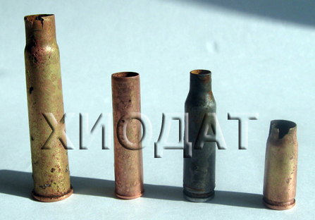

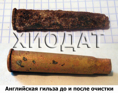

ГИЛЬЗЫ
Для того, чтобы гильзы «заговорили» их нужно было очистить и прочитать маркировку на донцах. Очистка оказалась не трудным и интересным занятием. Я просто подержал гильзы в лимонной кислоте. Результат был впечатляющий. Посмотрите на английскую гильзу до и после очистки. (Фото 26 и 27).
Когда маркировка была прочитана и записана, встал вопрос о том, как её расшифровать? Я не являюсь специалистом в этой области, поэтому пришлось зарегистрироваться на соответствующем сайте (форуме).
Найденные в танке гильзы (Фото 28 и 29)

А пока немного сменю тему
ЗАГАДКА «АТАМАНА ЕРМАКА»
Году, этак, в 2009, когда я только начинал заниматься этой темой, на книжном ранке, я разговорился с одним из продавцов. Оказалось, что он краевед и интересуется историей Харькова и области. Так вот он рассказал, что в детстве видел журнал «Нива» на обложке которого было большое фото: английский танк провалился в яму и красноармейцы добивают его из ружей и гранатами «как мамонта»!
Я сразу вспомнил любимую картинку из детской энциклопедии (Фото)
Разговор этот мне запомнился. Сначала я решил выяснить, был ли такой эпизод действительно или это просто игра детской фантазии?
Известно, что 14 октября 1920 года возле Каховки состоялась крупнейшая танковая атака в истории гражданской войны в России. Одним из очень ярких эпизодов этого сражения является гибель танка «Атаман Ермак».

Вот что мне удалось узнать о гильзах (нумерация гильз с лева на право).
1. Название патрона - Бритиш 303
Маркировка донце гильзы C-18. F3 VII. Z
Страна – Великобритания
Город - Блэкпол (Blackpole).
Завод - Government Cartridge Factory Factory Nº 3.
Год изготовления – 1918
Используемое оружие - винтовки и карабины Мартини-Метфорд, Мартини-Энфильд, Ли-Метфорд, Ли-Энфильд, Росс, самозарядные винтовки Чарльтон, Ховэл, пулеметы Льюис, Виккерс-Бертье, Мадсен, Брен, Норденфельд, Максим-Норденфельд, Виккерс-Максим, Виккерс, Гочкис, Дарн и тд.
Гильза изготовлена из латуни.
В данном случае нам важно, что такими патронами стреляли из пулемета Гочкис (Фото 30)
2. Название патрона «револьверный патрон 7,62 мм»
Маркировка на донце гильзы - 38 52
Страна - СССР
Город – г.Юрюзань
Завод – Юрюзанский механический завод
Год изготовления - 1952
Используемое оружие – револьвер «Наган»
отстрелян - вероятно "Наган" (Фото 31)
материал гильзы - вероятно латунь.
Так как эта гильза была изготовлена в 1952 году, то она не имеет никакого отношения ни к гражданской войне, ни к Великой отечественной войне. Когда она попала в английский танк? Какой шутник её туда бросил? Об этом мы, вероятно, не узнаем никогда.

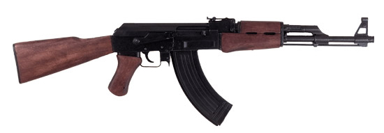

3. Название патрона «5,45 х 39 мм»
Маркировка на донце гильзы – 3 82
Страна - СССР
Город – Ульяновск
Завод – Ульяновский патронный завод
Год изготовления - 1982
Используемое оружие – автомат Калашникова (Фото 32)
Сталь, покрытая лаком.
Стреляна из АК-74 или РПК-74.
Ситуация такая же как гильзой от нагана, но шутка посвежее, патрон был изготовлен в 1982 году.

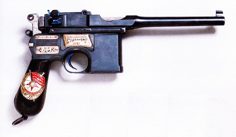

Наградной маузер С.М. Буденного (Фото 37)

ЕРШ-БАННИК
10 апреля 2012 года на моих глазах один из рабочих нашел в танке ёрш-банник для мойки ствола пушки! (Фото 38)
Эту находку я вообще считаю уникальной. Ерш-банник для танка Mk V (на сколько я знаю) на территории бывшего СССР нигде не сохранился! Удивительно хорошо сохранилась деревянная ручка, хотя она должна была сгнить в первую очередь. Не известно так же изготовлен этот артефакт в Великобритании или в СССР? Надеюсь, что он будет тщательно изучен и займет достойное место в экспозиции Харьковского исторического музея.

С. Федосеев "Первые германские танки. "Тевтонский ответ."" Немцы так же использовали трофейные английские танки (Mk-lV) в боях.
Агроном
Сообщения: 3364
Re: Харьковский танк "Рикардо" 1
Сообщение Агроном » Пн, 30 июл 2012 09:27:34
Фото - 1 - М. Коломиец С. Федосеев "Рено FT-17". Фото - 2 - фотография из книги на странице 62. Фото - 3 - подпись к фотографии.
