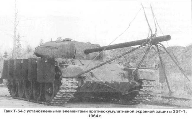

В 1964 г. на НИИБТ полигоне для средних танков, в том числе и Т-54, была разработана и прошла испытания комплексная противокумулятивная экранная защита ЗЭТ-1.
ЗЭТ-1 состояла из металлического сетчатого лобового экрана, установленного на стволе пушки, и секционных бортовых противокумулятивных экранов из дюралюминия. Она предназначалась для защиты танка в направлении стрельбы и бортов корпуса в диапазоне курсовых углов ±23° от поражения кумулятивными снарядами калибра 100-115 мм и в диапазоне ±30° - от 85-мм кумулятивных снарядов. Минимальное расстояние между сетчатым экраном и броней равнялось 1800 мм. Масса экрана составляла 15 кг, для его уравновешивания на пушке вместе со штатными противовесами устанавливались дополнительные противовесы массой 45 кг. Время установки экрана и дополнительных противовесов на пушке составляло 15 мин, а время перевода экрана из походного положения в боевое - 2-3 мин.
Комплект секционных бортовых экранов (со стороны каждого борта танка устанавливалось по шесть съемных дюралюминиевых секций противокумулятивного экрана, имевших пружинное крепление) имел массу 200 кг. Время установки комплекта бортовых экранов на подготовленный танк составляло 3 мин, а время перевода из походного положения в боевое - не более 1 мин. Вне боевой обстановки секции экранов располагались вдоль борта корпуса танка. В боевой обстановке они устанавливались перпендикулярно борту корпуса машины и защищали танк от кумулятивных противотанковых средств противника при курсовых углах обстрела в секторе ±30°. Минимальное расстояние между бортом корпуса и секцией экрана в последнем случае составляло 1500 мм. В боевой обстановке специальные рычажно-пружинные устройства позволяли танку двигаться без повреждения экранов среди кустарников и по мелколесью, давая возможность экрану возвращаться в исходное положение после прохождения препятствия.
Испытания ЗЭТ-1, проведенные на НИИБТ полигоне, показали повышение уровня противокумулятивной защиты танка, и она была рекомендована к принятию на вооружение. По приказу начальника ГБТУ их использование предусматривалось только в «угрожаемый период, непосредственно перед началом боевых действий».

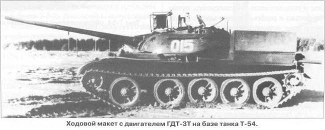

В 1952 г. в КБ Ч КЗ по танковым двигателям началась НИОКР по увеличению мощности дизеля В-54 до 441 кВт (600 л.с.) без наддува. Дальнейшие усилия в этом направлении привели к созданию дизеля А-137Б-6 мощностью426,5кВт(580л.с), который прошел испытания в опытном танке Т-54М обр. 1957 г., и его серийной модификации -дизеля В-55, устанавливавшегося на серийных танках Т-55 и Т-54М при проведении мероприятий по модернизации на ремонтных заводах Министерства обороны.
В 1959 г. в НИИД под руководством А.И. Толстова развернулись НИР по изысканию возможности перевода танкового дизеля В-54 на различные сорта топлива (кроме дизельного). В результате была доказана возможность использования в двигателе В-54 бензина Б-70 и авиационного керосина ТС-1. Кроме того, для ЧТЗ были подготовлены и выданы рекомендации по переводу дизеля В-54 в его многотопливную модификацию.
В 1960 г. в КБ заводов №183 и №174 начались предварительные проработки по установке в танк газотурбинного двигателя. Этим занималось ОКБ-29 Министерства авиационной промышленности СССР в Омске, запустившее в то время в серийное производство вертолетный газотурбинный двигатель ГТД-3. Эту силовую установку и взяли за основу будущего танкового ГТД, получившего наименование ГТД-ЗТ. Работы велись омскими специалистами под руководством главного конструктора В.А. Глушенкова, а в КБ заводов №183 и №174 параллельно началось конструирование систем, узлов и агрегатов силовой установки.
В 1960-1962 гг. на заводе № 174 для отработки систем обеспечения работы ГТД двигатель ГТД-ЗТ установили в ходовом макете на базе танка Т-54.
ГТД-ЗТ представлял собой двухвальный газотурбинный двигатель, имевший мощность 515 кВт (700 л.с), но для установки в танк его мощность была снижена до 318 кВт (432 л.с.).
Ходовой макет прошел заводские испытания, результаты которых в последствии использовались при создании совместно с ВНИИ-100 ходового макета танка Т-55 с двумя вариантами трансмиссий.
Результаты НИОКР по исследованию возможности установки ГТД в среднем танке, выполненные в эти же годы в КБ завода №183, были использованы в дальнейшем при создании в 1962-1963 гг. первого отечественного газотурбинного танка «Объект 167Т».

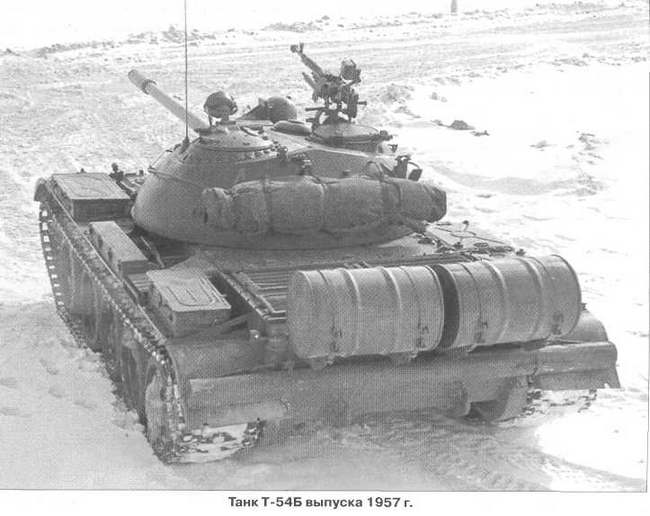

Для повышения проходимости танка Т-54 с 1947 г. велись работы по установке на анк Т-54 оборудования для подводного вождения (ОПВТ). Первоначально этим занимался завод №112 «Красное Сормово», в КБ которого проектировался танк подводного хождения ТПХ-54. Хотя вопросы герметизации ряда узлов машины удалось решить, в 1948 г. это направление закрыли в связи с началом работ по легкому плавающему танку.
В 1949-1954 гг. работы по оснащению танков ОПВТ продолжились на заводах №183, №75 и №174. Это привело к созданию ОПВТ, перевозимого непосредственно на машине и состоявшего из двух частей - постоянно установленной на танке и съемной, монтировавшейся непосредственно перед преодолением водной преграды. Так, например, в КБ завода №75 в 1954-1955 гг. спроектировали и изготовили опытный образец танка Т-54 с ОПВТ, получивший заводское обозначение «Объект 486». В сентябре 1955 г. три таких машины были сданы ГБТУ.
В 1956 г. три танка Т-54 («Объект 486») прошли войсковые испытания. В том же году завод №75 изготовил 65 комплектов оборудования для подводного вождения. Это оборудование под маркой ОПВТ-А (с 1958 г. -ОПВТ-54) стало монтироваться на серийных танках Т-54Б. Для серийно выпускавшихся машин оборудование для подводного вождения в соответствии с постановлением Совета Министров СССР №250-122 от 3 марта 1958 г. производилось непосредственно на заводах-изготовителях: №183, №75 и №174.
Для ранних модификаций танка Т-54 обр. 1949-1951 гг. и Т-54А, которые не имели ОПВТ, в 1957-1958 гг. наХГЗ под руководством инженера-конструктора Г.И. Столярова были разработаны комплекты ОПВТ-Д и ОПВТ-В. Осенью 1959 г. они прошли испытания на НИИБТ полигоне.
Комплект ОПВТ-Д (с 1958 г. -ОПВТ-54Д), созданный для танка Т-54 обр. 1949 г., предназначался для преодоления водных преград глубиной до 6 м. Конструктивные отличия этого ОПВТ от серийного комплекта ОПВТ-А диктовались наличием у башни танка Т-54 обр. 1949 г. кормового замана. Это послужило причиной уменьшения размера по периметру резиновой камеры уплотнения опоры башни и уплотнения передней части чехла над МТО. Остальные узлы ОПВТ были заимствованы из серийного комплекта ОПВТ-А.
С целью преодоления водных преград глубиной до 6 м в комплект ОПВТ-Д придавалась вставка для воздухопитающей трубы и удлиненная на 1800 мм труба-лаз с переходником.
Время, необходимое на монтаж съемных узлов комплекта ОПВТ-Д и полную герметизацию танка, а также время, необходимое на демонтаж съемных узлов, составляло, соответственно, 1 ч 40 мин и 20 мин. Подготовка танка к ведению боевых действий после преодоления водной преграды требовала выхода из танка одного члена экипажа, что являлось одним из серьезных недостатков ОПВТ-Д.
Для танков Т-54А и Т-54Б выпуска до 1958 г. был разработан комплект ОП ВТ-В (с 1958 г. - ОПВТ-54В), который служил для преодоления водных преград глубиной до 7 м и шириной до 1000 м. По сравнению с серийным комплектом ОПВТ-А этот комплект включал в себя ряд новых узлов, повышавших эксплуатационные качества танка при преодолении водной преграды.
На подготовку танка Т-54Б к преодолению водной преграды под водой силами натренированного экипажа требовалось 1 ч 30 мин - 1 ч 40 мин, для снятия съемных частей комплекта ОПВТ-В - около 25 мин. Время, необходимое для подготовки танка к ведению огня после преодоления водной преграды, не превышало 1 мин, при этом не требовался выход членов экипажа из машины.
После доработки конструкции ОПВТ и организации серийного производства эти комплекты стали поставляться в войска и на ремонтные заводы Министерства обороны, где при проведении капитального ремонта ранее выпущенные танки оснащались ОПВТ.
Для преодоления средними танками Т-54 водных преград глубиной свыше 5 м и значительной протяженности совместными усилиями КБ заводов №342, №75, №174 и ВНИИ-100 в середине 1950-х гг. были разработаны и в 1957 г. приняты на вооружение индивидульные средства ПСТ-54.
Работы по оснащению танков индивидуальными плавсредствами велись и на НИИБТ полигоне, где еще в 1947 г. подготовили проект по оснащению танка Т-54 каркасным плавсредством - ПДП-54. Приспособление для плава состояло из специального водонепроницаемого огнестойкого тента, крепившегося к корпусу танка по его периметру, и складывающегося металлического каркаса с упорными кронштейнами. Запас плавучести танка с приспособлением для плава составлял
10% от массы танка. Для откачки просочившейся воды в танке предполагалось установить откачивающий насос. На герметизацию танка и установку каркаса с тентом силами экипажа отводилось не более одного часа, на демонтаж приспособления после преодоления водной преграды - не более 25 мин. Передвижение танка с ПДП-54 на плаву осуществлялось с помощью буксира или лебедок с тросами. Однако работы по оснащению танка Т-54 приспособлением для плава ПДП-54 так и остались на уровне проекта.

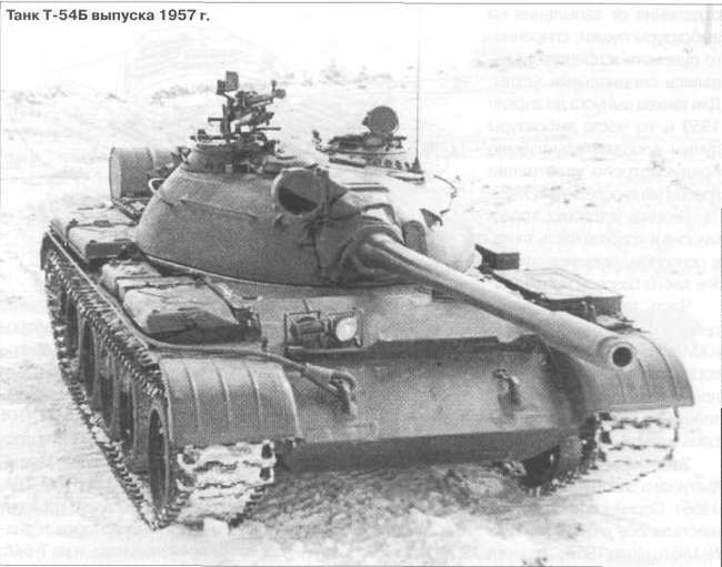

Модернизированные серийные танки
ТанкТ-54А

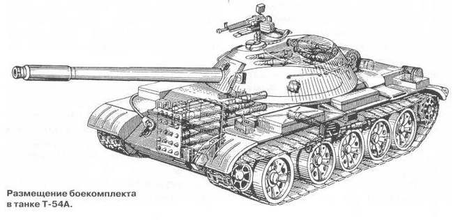

Танк Т-54А отличался от Т-54 установкой 100-мм нарезной пушки Д-10ТГ со стабилизатором СТП-1 «Горизонт» в вертикальной плоскости и эжектором на стволе пушки для удаления пороховых газов из канала ствола при выстреле и уменьшения загазованности боевого отделения. В конструкцию силовой установки, агрегатов трансмиссии и узлов ходовой части были внесены некоторые изменения, направленные на повышение надежности их работы, а также связанные с совершенствованием технологии изготовления. Основные боевые и технические характеристики сохранились на уровне характеристик танка Т-54.
Компоновка танка Т-54А предусматривала размещение трех отделений. Отделение управления располагалось слева в носовой части корпуса танка. В нем размещались: сиденье механика-водителя, органы управления танком, контрольно-измерительные приборы, аппарат №3 танкового переговорного устройства, баллоны воздушного пуска двигателя, реле-регулятор, пулемет СГМТ. Над сиденьем механика-водителя в крыше корпуса имелся люк, закрывавшийся поворотной броневой крышкой. Для вентиляции отделения управления при стрельбе из курсового пулемета в крышке люка механика-водителя имелся лючок, закрывавшийся крышкой. При срабатывании баллонов ППО механик-водитель, располагавшийся ниже остальных членов экипажа, должен был дышать через вентиляционный лючок. Впереди люка устанавливались два призменных смотровых прибора. При движении танка с открытым люком над головой механика-водителя мог устанавливаться колпак со смотровым стеклом с электрическим обогревом и стеклоочистителем с ручным приводом. При вождении танка ночью в боевых условиях вместо левого смотрового прибора монтировался прибор ночного видения ТВН-1 (ТВН-2). Подсветка местности производилась фарой ФГ-10 с ИК-фильтром. В носовой части танка правее отделения управления были размещены передние топливные баки и основная часть боекомплекта к пушке.
Боевое отделение занимало среднюю часть корпуса и внутреннюю часть башни. В нем размещалось основное и вспомогательное оружие танка, сиденья наводчика, командира танка и заряжающего, прицел, приборы наблюдения, агрегаты стабилизатора и электропривода башни, механизм поворота башни, радиостанция, три аппарата ТПУ, часть боекомплекта и ЗИП.
На днище боевого отделения слева по ходу танка располагались форсуночный подогреватель и люк запасного выхода, а справа в заднем углу - баллоны ППО. На бортах корпуса в нише башни и на днище боевого отделения размещалась часть боекомплекта.
На крыше башни, над рабочим местом командира, устанавливалась командирская башенка с входным люком, над рабочим местом заряжающего - входной люк. Оба люка закрывались откидными броневыми крышками, для облегчения открывания которых в их петлях устанавливались пучковые торсионы.
В передней части командирской башенки монтировался прибор наблюдения командира ТПК-1, а по периметру крышки люка - четыре призменных прибора. Для наводчика и заряжающего в боевом отделении танка в крыше башни устанавливались по одному смотровому прибору МК-4.
МТО располагалось в кормовой части корпуса, и было отделено от боевого отделения перегородкой. В нем размещались двигатель с обеспечивавшими его работу системами и агрегаты трансмиссии.
В башне танка справа от пушки Д-10ТГ монтировался спаренный 7,62-мм пулемет СГМТ. Второй пулемет СГМТ - курсовой, находился справа от механика-водителя. На башне танка, на вращающейся турели люка заряжающего, монтировался 12,7-мм зенитный пулемет ДШКобр. 1938/46 гг. (с 1956 г. -ДШКМ). Установка стабилизатора пушки в вертикальной плоскости позволила увеличить кучность и меткость стрельбы при ведении огня сходу, а применение эжектора - улучшило условия работы экипажа.

ТанкТ-54Б
Танк Т-54Б отличался от среднего танка Т-54А в основном введением конструктивных изменений, связанных с повышением эффективности стрельбы с ходу и ведением боевых действий ночью. Впервые серийный танк был оснащен оборудованием для подводного вождения, которое обеспечивало ему преодоление водных преград глубиной до 5 м и максимальной шириной 700-1000 м (устанавливалось с апреля 1958 г.).
При вождении танка ночью в боевых условиях у механика-водителя вместо левого смотрового прибора монтировался ночной прибор ТВН-2; две фары ФГ-10: одна с инфракрасным фильтром, другая - со светомаскировочной насадкой. Для работы с прибором ТВН-2 во вторую фару также устанавливался ИК-фильтр. В процессе серийного производства фары ФГ-10 были заменены фарами ФГ-125 с И К- фильтром и ФГ-127 со светомаскировочным устройством (СМУ).
Для выдерживания заданного направляе-ния при движении танка в условиях ограниченной видимости и при подводном вождении у механика-водителя устанавливался гирополукомпас ГПК-48 с преобразователем ПАГ-1Ф.
В боевом отделении танка для обеспечения безопасной работы заряжающего устанавливался вращающийся полик.
В передней части командирской башенки размещались прибор ТПКУБ (на части машин выпуска 1957 г. еще монтировался прибор ТПК-1) и два призменных смотровых прибора. Еще два аналогичных призменных смотровых прибора располагались в крышке люка. С 1959 г. вместо прибора ТПКУБ устанавливался прибор ТПКУ-2Б.
В ночных условиях на место прибора ТПКУБ (ТПКУ-2Б) монтировался ночной прибор наблюдения ТКН-1 с дальностью видения ночью до 450 м. Вместо ночного прибора ТКН-1 мог использоваться ночной прибор ТКН-1 С, который отличался от предыдущего встроенным блоком питания. При установке ночного прибора для подсветки местности использовался осветитель ОУ-3 или ОУ-ЗГК с ИК-фильтром, устанавливавшийся на крыше командирской башенки.
В качестве основного оружия использовалась 100-мм нарезная пушка Д-10Т2С с двухплоскостным стабилизатором СТП-2 «Циклон». В связи с введением двухплоскостного стабилизатора пушка Д-10Т2С отличалась от пушки Д-10ТГ исполнением отдельных узлов.
При стрельбе прямой наводкой в дневных условиях использовался телескопический прицел ТШ2А-22 (впоследствии устанавливался прицел ТШ2Б-22 или ТШ2Б-22П). При стрельбе с закрытых огневых позиций применялись боковой уровень и азимутальный указатель, монтировавшийся на картере механизма поворота башни; при стрельбе ночью - ночной электронно-оптический, монокулярный, перископический прицел ТПН-1 с прицельной дальностью стрельбы 800 м. Для подсветки целей применялся ИК-прожектор Л-2.
Стабилизатор «Циклон» обеспечивал: автоматическое удержание пушки и спаренного с ней пулемета в заданном (стабилизированном) положении в вертикальной и горизонтальной плоскостях при движении танка; наводку пушки и спаренного с ней пулемета в двух плоскостях с плавным регулированием скоростей наводки; целеуказание от командира танка наводчику в горизонтальной плоскости. Стабилизатор надежно работал при температурах окружающего воздуха от -40 до +50°С и допускал продолжительность непрерывной работы в течение 4 ч.

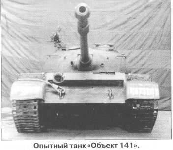

Танк «Объект 141»
Танк «Объект 141» был разработан в КБ завода №183 в 1952-1954 гг. на базе Т-54. Опытный образец машины, изготовленный в 1954 г., в конце того же года прошел заводские испытания.
Опытная машина отличалась от серийного Т-54 только установкой 100-мм танковой пушки Д-54Т, нарезкой шкал в телескопическом прицеле ТШ-22А и креплениями выстрелов в боеукладке. В боекомплект к пушке входили 34 выстрела. В 1955 г. на танке был установлен стабилизатор оружия «Радуга» в вертикальной плоскости. Масса танка возросла до 36,6 т. Запас хода танка по шоссе достигал 360 км.
В процессе заводских испытаний танка обнаружились неполадки в оборудовании стабилизатора. Дальнейшие работы по стабилизатору «Радуга» были прекращены.
В 1958 г. танк «Объект 141» использовался на НИИБТ полигоне для испытаний по проверке предложений командования Белорусского военного округа и руководства завода №183, предусматривавших увеличение запаса хода танка за счет установки дополнительных емкостей для топлива.
Весной 1959 г. танк «Объект 141» использовался в качестве макетного образца для отработки установки в башне 115-мм гладкоствольной танковой пушки, разрабатывавшейся для истребителя танков «Объект 166». На танке смонтировали баллистическая установка опытной 115-мм пушки У-5Б с телескопическим прицелом типа ТШ.
Применение пушки большего калибра потребовало предпринять меры для снижения уровня загазованности боевого отделения танка при выстреле. Для дополнительной продувки канала ствола после выстрела (в помощь эжектору пушки) в боевом отделении танка были установлены два пятилитровых воздушных баллона с понижающим редуктором и трассой трубопроводов, что повлекло за собой уменьшение боекомплекта танка до 28 выстрелов.
Однако в ходе проведения испытаний на Павлоградском полигоне обнаружилось, что из-за большого расхода воздуха, необходимого для продувки канала ствола пушки при расстреле всего боекомплекта, емкости двух установленных воздушных баллонов не хватало. Таким образом, запас сжатого воздуха определял возможность стрельбы из пушки. Требовалась непрерывная подзарядка баллонов сжатым воздухом, которая оказалась невозможной. Это обстоятельство потребовало доработки выстрелов к пушке, конструкция которых в сочетании с эжекционной продувкой канала ствола обеспечила бы нормальные условия стрельбы без обратного пламени.
Кроме того, при проведении испытаний пушки в объеме 25 выстрелов была обнаружена неудовлетворительная кучность при стрельбе бронебойными снарядами на дальности 2000 м.

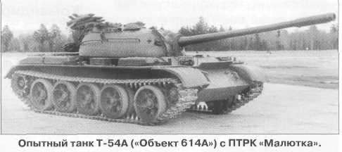

Танк «Объект 614А»
Танк «Объект 614А» представлял собой Т-54А с ПТРК ЭММ «Малютка». Он был разработан КБ завода № 174 в Омске под руководством А.А. Морова в 1962 г. Опытный образец был изготовлен в 1963 г. В период с октября по декабрь 1964 г. опытный образец танка с дополнительным оружием прошел испытания на НИИБТ полигоне. На вооружение танк не принимался в связи с недостаточной защитой расположенной снаружи пусковой установки от огня стрелкового оружия противника и невозможности ведения стрельбы ракетой сходу.
Стрельба ПТРК «Малютка» велась с места на дальностях от 500 м до 3000 м. Углы наведения пусковой установки в вертикальной плоскости находились в пределах от -5 до +10°. Аппаратура управления, блок питания, распределительная коробка и две ракеты размещались в корме башни вместе пяти выстрелов к пушке.
Аналогичная установка ПТРК 9М14 «Малютка» была разработана, изготовлена и испытана на опытном образце танка Т-54Б, который имел заводское обозначение «Объект 614Б».
Кроме того, в 1957 г. база танка Т-54 использовалась для проверки ходовой части нового среднего танка «Объект 430», разрабатывавшегося КБ завода им. Малышева в Харькове. С использованием корпуса танка Т-54 на заводе №75 был изготовлен действующий макет, на котором в мае-июне 1957 г. совместно с представителями НИИБТ полигона были проведены испытания двух вариантов подвески - одноторсионной и двухторсионной. В результате проведения испытаний был выбран вариант одноторсионной подвески, как более простой и удобный в эксплуатации.
В 1960 г. в танке Т-54 («Объект 605») была установлена и прошла заводские испытания опытная система электропитания. Эту систему разработали в КБ завода № 174 в ходе НИОКР, которые развернулись из-за возросшего энергопотребления в средних танках и в связи с созданием новых систем электропитания для перспективного танка. В результате была разработана система питания на переменном токе. Номинальная мощность - 16 кВт, напряжение питания - 208 В.

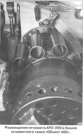

В декабре 1958 г. на заводе им. Малышева (до 1957 г. - завод №75) огнемет АТО-200 был установлен в опытном танке Т-54Б («Объект 482»), который в период со 2 марта по 15 июля 1959 г. прошел испытания на НИИБТ полигоне. Однако небольшая партия нового огнеметного танка в количестве 10 машин, выпущенная в 1961 г., была изготовлена на базе танка Т-55, который стал базовой машиной при серийном производстве нового огнеметного танка ТО-55.
Огнеметный танк «Объект 482» отличался от серийного Т-54Б установкой огнеметного оборудования с размещением огнемета АТО-200 в башне вместо спаренного пулемета СГМТ. Зенитный пулемет ДШК на танке не устанавливался.
Устройство и компоновка огнеметного оборудования в опытном танке Т-54Б по сравнению с огнеметным танком ТО-54 значительных изменений не претерпели, за исключением расположения и внесения ряда конструктивных изменений, связанных с конструкцией АТО-200 и оборудованием стабилизатора вооружения «Циклон». Возимый запас огнесмеси на 12 огневых выстрелов находился в специальном баке емкостью460 л, который располагался в носовой части корпуса.
В связи с установкой огнеметного оборудования боекомплект танка был сокращено 20 выстрелов к пушке и до 1500 патронов к курсовому пулемету СГМТ. В боекомплект к огнемету входили 12 пороховых патронов и 12 зажигательных патронов ЗП-2.
Огнемет АТО-200 относился к пороховым огнеметам многократного действия с пиротехническим зажиганием струи огнесмеси. Для выброса огнесмеси из цилиндра огнемета использовалась энергия пороховых газов, получаемых при сгорании заряда порохового патрона. Углы наводки насадки огнемета в вертикальной плоскости составляли от-5 до+18°.
Наводка огнемета на цель производилась с помощью стабилизатора «Циклон», а также ручных механизмов наводки пушки с использованием штатного прицела ТШ2-22. Максимальная дальность огнеметания составляла 200 м. Прицельное огнеметание было возможно не только с места, но и сходу одиночными выстрелами со скорострельностью до 8 выстр./мин или автоматически очередями по 3-5 выстрелов. Для огнеметания использовались огнесмеси марки СКС-0 (СКС-15), ББЦ (ББЦ-3) и опытная огнесмесь на основе порошка НК, изготовленная ЦНИВТИ.
Для удобства работы в боевом отделении был введен вращающийся полик, который имел привод от вращающегося жидкостного контактного устройства (ВЖКУ), располагавшегося в центре боевого отделения.
