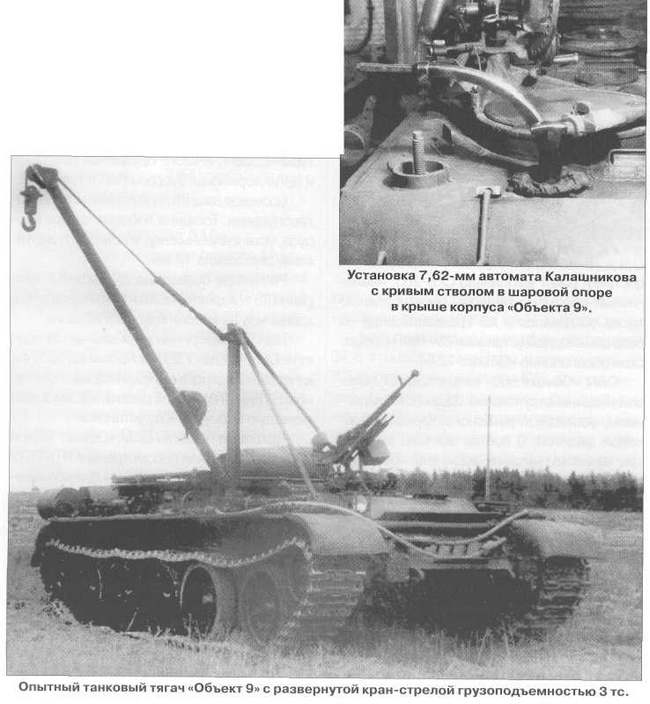

Танковые тягачи, БРЭМ и машины технической помощи, созданные на базе Т-54
Создание танкового тягача на базе Т-54 было поручено КБ завода №183 еще в июле 1947 г. Но завод из-за доработки конструкции базовой машины и организации её серийного производства приступил к этой работе только в ноябре 1957 г. Технический проект тягача был закончен в декабре того же года, после чего его направили на рассмотрение в Министерство транспортного машиностроения. До июля 1948 г. велась доработка проекта.
Однако в связи с изменением Научно-техническим комитетом БТ и MB ВС величины тягового усилия лебедки проект машины пришлось вновь перерабатывать. В октябре 1948 г. представленный на повторное рассмотрение в НТК БТ и MB проект тягача, получивший заводское обозначение «Объект 9», был одобрен для изготовления опытного образца. Изготовленный в конце сентября 1950 г. опытный образец успешно прошел в полном объеме заводские испытания, которые завершились 6 декабря.
Танковый тягач «Объект 9» являлся быстроходной бронированной гусеничной машиной, предназначенной для эвакуации аварийных боевых машин массой до 40 т из зоны огневого воздействия противника, вытаскивания застрявших машин, погрузочно-разгрузочных работ и транспортировки грузов.
«Объект 9» был вооружен 12,7-мм пулеметом ДШК, который находился на наружной турельной установке, закрепленной на основании люка стрелка-радиста, а также 7,62-мм автоматом Калашникова с кривым стволом, смонтированным в шаровой опоре в крыше корпуса. Установка зенитного пулемета ДШК испытаний не выдержала из-за плохой кучности боя и ограниченных углов вертикального обстрела.
Боекомплект к пулемету ДШК составлял 400 патронов, к автомату Калашникова - 1350.
Тягач боевой массой 31,6 т мог выполнять следующие операции:
- буксировать средние танки и самоходные установки в различных дорожных условиях, а также тяжелые танки и самоходные в
зависимости от условий одним или двумя тягачами в сцепе;
- вытаскивать средние и тяжелые танки при различных видах застревания, требовавших для вытаскивания усилия до 75 т;
- снятие и установку с помощью крана-стрелы танковых агрегатов массой до 3 т.
К концу 1951 г. три доработанных опытных образца тягача «Объект 9» отправились на длительные полигонные испытания, которые продолжались до 30 мая 1952 г. До конца 1952 г. совершенствовалась конструкция тяговой лебедки и буксирного устройства.
Окончательные полигонные испытания, по результатам которых «Объект 9» был рекомендован к принятию на вооружение, прошли в 1954 г. В феврале 1955 г. под маркой БТС-2 его приняли на вооружение Советской Армии. В течение 1956 г. завод изготовил и сдал 10 машин.
БТС-2 собирались с использованием корпусов танка Т-54 выпуска 1948 г. Кроме того, в КБ завода №183 выпустили чертежи для изготовления тягачей на базе серийного корпуса танка Т-54А выпуска 1956 г., а также провели работы по улучшению отдельных узлов и механизмов (установка новых средств связи Р-113 и ТПУ-120, доработка буксирного устройства). Ведущим инженером по тягачу БТС-2 («Объект 9») был Н.А. Шомин.
Танковый тягач БТС-2 отличался от опытного образца тягача «Объект 9» отсутствием установки 12,7-мм пулемета ДШК и автомата Калашникова с кривым стволом (автомат Калашникова с кривым стволом был установлен только на партии из 10 машин выпуска 1956 г.), а также отдельными конструктивными изменениями, связанными с подготовкой к серийному производству. В состав экипажа входили три человека: механик-водитель (он же командир машины), радист и сцепщик-такелажник, которые размещались в отделении управления (в носовой части машины).
Силовое отделение располагалось в средней и кормовой частях корпуса машины. В нем размещались: тяговая лебедка,
двигатель с обслуживающими системами, входной редуктор с отбором мощности на привод тяговой лебедки, остальные агрегаты трансмиссии и часть электрооборудования.
Над крышей тяговой лебедки и двигателя размещалась грузовая платформа с четырьмя откидными бортами. В кормовой части корпуса на кронштейнах крепился откидной анкер-сошник для самозакрепления на местности и устанавливались выходные ролики троса лебедки и буксирное устройство.
Броневая защита корпуса была сохранена на уровне базовой машины. Двигатель с обслуживающими его системами, главный фрикцион, коробка передач, ПМП, бортовые редукторы и ходовая часть тягача также остались без изменений. Запас хода тягача не превышал 290 км, так как по сравнению с базовой машиной на тягаче отсутствовали наружные топливные баки. Максимальная скорость тягача по шоссе составляла 51,5 км/ч.
Средние скорости при буксировке среднего танка составляли 6-18 км/ч, тяжелого (двумя тягачами в сцепе) - 8-14 км/ч в зависимости от дорожно-грунтовых условий.
Для выполнения демонтажно-монтажных и погрузочно-разгрузочных работ в полевых условиях в переднем правом углу крыши корпуса устанавливалась разборная кран-стрела с ручным приводом.
С 1959 г. тягач БТС-2 выпускался полностью подготовленным к монтажу съемного оборудования для подводного вождения, в состав которого входила воздухопитающая труба-лаз, устанавливавшаяся на основании люка сцепщика-такелажника.
Это был первый серийный бронетягач, приспособленный для преодоления водных преград по дну.
Серийное производство тягача БТС-2 было организовано на заводе №183 в 1957 г. на базе танка Т-54А и продолжалось до 1963 г. Всего выпустили около 260 таких машин. В ходе производства БТС-2 модернизировался за счет установки агрегатов трансмиссии и узлов ходовой части танка Т-55, атакже ИК-приборов ночного видения.
Одновременно в 1951-1955 гг. вКБ Харьковского завода №75 с использованием узлов ходовой части среднего танка Т-54 и моторной установки тяжелого танка Т-10 был разработан тягач особой мощности ТОМ («Объект 415»). В 1955 г. были изготовлены и прошли заводские испытания опытные образцы тягача, на которых использовались дизели мощностью 551 кВт (750 л.с). Дальнейшую работу по машине прекратили.

Тягач БТС-600 был разработан харьковским ремонтным заводом Министерства обороны в 1971 г. на базе самоходной артиллерийской установки СУ-122 («Объект 600»). Опытный образец, изготовленный львовским ремонтным заводом Министерства обороны, в период с 16 ноября 1971 г. по 28 июня 1972 г. прошел полигонные испытания. Он имел неофициальное название БТС-5 и на вооружение не принимался. БТС-600 имел равноценные тактико-технические характеристики с БТС-4.
От базовой машины БТС-600 отличался перекомпонованным боевым отделением и установкой оборудования, предназначавшегося для выполнения грузоподъемных работ. В состав экипажа входили два человека.
Броневая защита сохранялась на уровне базовой машины, амбразура под установку пушки была закрыта приваренным накладным броневым листом, равноценным по толщине лобовому листу броневой рубки. Машина оборудовалась полуавтоматической уг-лекислотной установкой ППО, системами ТДА и ОПВТ.
Силовая установка с обслуживающими системами, агрегаты трансмиссии (за исключением входного редуктора) и ходовая часть были заимствованы у базовой машины. Запас хода по шоссе достигал 400 км, по грунтовой дороге - 300 км.
Тягач обеспечивал буксировку среднего танка по заснеженной грунтовой дороге со скоростью 11-13 км/ч, а по грязной танковой трассе - 6-8 км/ч.
Одним из недостатков тягача БТС-600 было то, что он не имел в достаточном количестве инструмента и приспособлений для устранения неисправностей и повреждений в ходовой части танков, что создавало определенные трудности при их подготовке к буксировке и при самой буксировке.

Бронированная ремонтно-эвакуационная машина БРЭМ-3 являлась подвижным средством технического обеспечения боевых подразделений, на вооружении которых находились танки Т-54, Т-55, Т-62 и их модификации. её разработали в 1979 г. в киевском 482-м конструкторско-технологическом центре на базе танка Т-54 обр. 1949 г. Первый опытный образец БРЭМ-3 был изготовлен львовским ремонтным заводом Министерства обороны в 1979 г.
БРЭМ-3 предназначалась для выполнения в полевых условиях работ, обеспечивавших подготовку поврежденных и неисправных танков к эвакуации, вытаскивания танков при различных видах застреваний, требовавших для вытаскивания усилий до 100 тс, буксирования неисправных и поврежденных танков на поле боя в зоне действия огня противника, ведения технического наблюдения за танками на поле боя, проведения в полевых условиях демонтаж-но-монтажных работ по замене узлов и агрегатов массой до 12 т, оказания помощи экипажам при войсковом ремонте и техническом обслуживании средних танков Т-54, Т-55 и Т-62, для транспортировки на грузовой платформе запасных частей и материалов общей массой до 1,5 т, производства землеройных работ по отрывке танковых окопов и укрытий.
В состав экипажа входили три человека, которые располагались в носовой части корпуса в отделении управления.
В качестве вооружения на машине использовалась зенитно-пулеметная установка с 1 2,7-мм пулеметом ДШКМ и боекомплектом 300 патронов, монтировавшаяся на поворотном основании люка командира машины, располагавшегося в специальной броневой надстройке на крыше отделения управления.
Броневая защита БРЭМ была сохранена на уровне базовой машины. её оснастили системами ПАЗ, ТДА и ОПВТ, заимствованными у танка Т-55. Для подводного вождения на машине устанавливалась трубалаз.
Силовая установка, отдельные агрегаты трансмиссии и ходовая часть были заимствованы у базовой машины. Конструкция входного редуктора трансмиссии была аналогична конструкции входного редуктора трансмиссии тягачей БТС-2 и БТС-4, а бортовые редукторы были заимствованы у танка Т-55. Запас хода на основных топливных баках по грунтовой дороге достигал 220 км, средняя скорость по грунтовой дороге составляла 19 км/ч.
Специальное оборудование включало кран грузоподъемностью 12 тс, электросварочное оборудование, оборудование для вытаскивания и эвакуации, грузовую платформу, бульдозерный отвал для нивелирования местности, оборудование для специальной обработки техники, возимый комплект запасных частей, инструмента и приспособлений. При установке механизмов блокировки подвески БРЭМ могла перемещаться по ремонтной площадке с грузом на крюке массой до 10 т.
Для вытаскивания застрявшей техники на машине устанавливалась тяговая лебедка, заимствованная у серийного тягача БТС-4, и анкер-сошник.
При буксировке среднего танка запас хода по грунтовой дороге достигал 195 км, средняя скорость буксирования составляла 14 км/ч.
При проведении полигонных испытаний выявили, что опытный образец БРЭМ-3 по ряду параметров не соответствовал ТТЗ на его разработку, и машина была отправлена на доработку с последующим представлением на повторные приемочные испытания. Доработанный образец БРЭМ-3 изготовили в 1980 г., и он успешно прошел полигонные испытания. Чертежно-техническая документация по машине была утверждена для серийного производства, которое предполагалось на ремонтных заводах Министерства обороны. Однако серийно БРЭМ-3 не выпускалась.
Доработанная БРЭМ-3 отличалась от опытного образца конструкцией корпуса в части размещения крановой установки, входных люков членов экипажа, установленным вооружением и размещением специального оборудования, а также использованием силовой установки и электрооборудования, заимствованных у танка Т-55 (Т-62). Масса машины возросла до 38 т.
В отделении управления, помимо трех рабочих мест членов экипажа, имелось еще одно место для размещения ремонтника из состава ремонтного подразделения части.
В качестве вооружения на вращающемся основании командирской башенки монтировалась зенитно-пулеметная установка с 12,7-мм пулеметом НСВ- 12,7с боекомплектом 800 патронов.

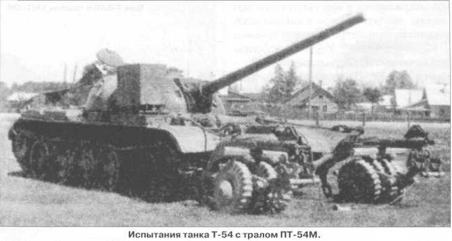

Параллельно с созданием мостоопорного танка на заводе №75 летом 1947 г. развернулись работы по созданию для танка Т-54 минного трала, получившего заводское обозначение «0бъект412». Уже в октябре 1948г. первый опытный образец трала был отправлен на заводские испытания, которые завершились с удовлетворительными результатами. По результатам испытаний в мае 1949 г. завод изготовил два доработанных трала «Объект 412», а в июне - еще восемь образцов, которые в июле-августе того же года прошли заводские и войсковые испытания. Постановлением Совета Министров СССР №3169-1323сс от 14 июля 1950 г. трал «Объект 412» был принят на вооружение Советской Армии под маркой ПТ-54. ПТ-54 являлся колейно-катковым тралом нажимного действия. Он предназначался для протраливания проходов в противотанковых и противопехотных минных полях, находящихся в зоне возможного обстрела противником, а также для разминирования дорог, разведывания мест нахождения минных полей и полного их разминирования.
Масса трала составляла 8,75 т, ширина полосы траления одной секцией - 1,3 м, скорость траления - до 18 км/ч. При движении по дорогам допускалась скорость до 30 км/ч. Время установки трала на танк -10-15 мин.
Трал выдерживал 20 взрывов противотанковых мин ТМ-46 (или 40 подрывов на минах с зарядом 5,7 кг плавленого тола) и 60 км пробега. Большая масса трала ухудшала маневренность танка и снижала скорость движения при тралении мин.
Выпускалась модификация этого трала - ПТ-54М, которая отличалась установкой дополнительного устройства для траления противоднищевых штыревых мин, находившихся в полосе между протраливаемыми колеями.

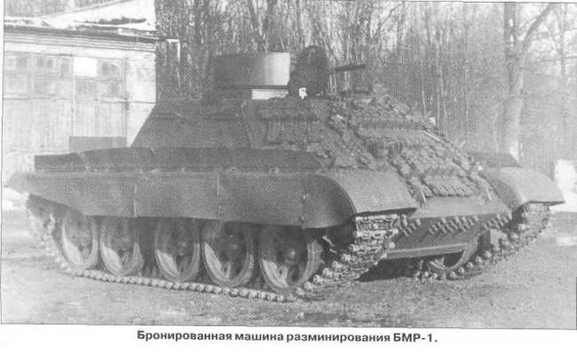

Кроме того, в 1960-х гг. в СКБ-200 на базе танкового тягача БТС-2 разработали проект тральщика с бойковым тралящим оборудованием. Для реализации этого проекта базовая машина должна была иметь достаточно мощный двигатель. В это время на заводе №183 выполнили проект механизма отбора мощности только на 300 л.с. (большей мощности с двигателя тягача БТС-2 снять было нельзя). Таким образом, в случае создания на базе танкового тягача БТС-2 тральщика с бойковым тралом на нем пришлось бы устанавливать дополнительный двигатель для привода трала.
В 1985-1986 гг. в 482-м конструкторс-ко-технологическом центре в Киеве на базе самоходно-артиллерийской установки СУ-122 была разработана бронированная машина разминирования БМР-1.
Опытные образцы машин изготовили на ремонтном заводе Министерства обороны.
БМР-1 представляла собой специальную гусеничную машину, на которой устанавливалось навесное оборудование - минный трал, пулеметное вооружение и усиленная броневая защита под обитаемым отделением. Масса машины без навесного оборудования составляла 36,5 т. В состав экипажа БМР-1 входили три человека.
На крыше броневой рубки устанавливалась пулеметная башенка со спаренной установкой 14,5-мм пулемета КПВТ и 7,62-мм пулемета ПКТ, заимствованая у БТР-60. В боекомплект входили 600 патронов к КПВТ и 200 патронов к ПКТ.
Броневая защита машины была сохранена на уровне базовой машины за исключением усиления днища боевого отделения, дополнительного экрана вокруг пулеметной башенки и навески запасных траков на бортах и лобовом листе рубки. Машина оснащалась системами УА ППО и ТДА.
Силовая установка, трансмиссия, ходовая часть и электрооборудование практически без изменений были заимствованы у базовой машины. Запас хода по шоссе без установленного навесного оборудования достигал 250-300 км, средняя скорость по шоссе составляла 30-35 км/ч.
