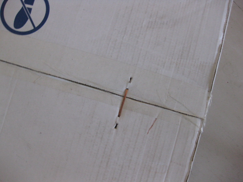

И про кламмеры.
На коробках с бытовой техникой попадаются вот такие скрепки.
Хорошо подходят.
