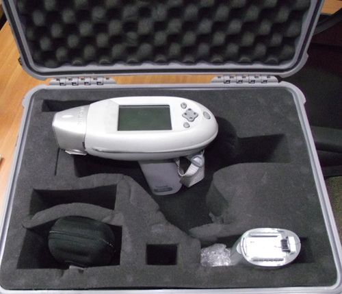

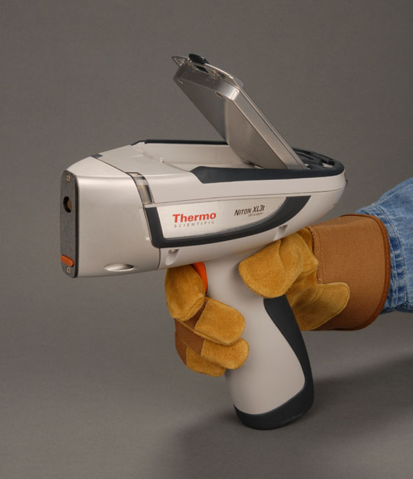

Если нужна более точная информация, то только с помощью недорогих приборов.
В любом металлоприёмнике есть специальные приборы-измерители типа ВЭ-27НЦ (видов много, но принцип один), которые позволяют производить идентификацию чистых немагнитных (цветных) металлов (по показателю уд. эл. проводимости, сверяясь со значениями прилагаемых к прибору таблицам)... Можно, если очень нужно, подъехать к мужикам в пункт приёма металла, за 10-20 руб определят без проблем и быстро... На предприятиях, где требуется высокая степень точности идентификации металла и определения в нём процентов примесей, используют рентгено-флюоресцентные спектрометры, например, типа NITON XLT898...

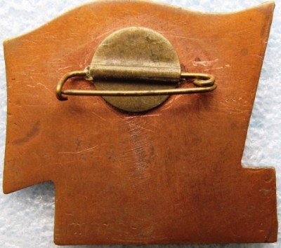

МЕДЬ (Си)—металл красновато-розового цвета, мягкий и пластичный, обладает высокими показателями тепло- и электропроводности. Легко паяется. Хорошо полируется. Из-за своей мягкости плохо обрабатывается режущим инструментом. Имеет плохие литейные свойства.
Плотность 8,96; температура плавления 1083°С; твердость по Бриннелю 35 (по Моосу 3).
Химически малоактивна. Во влажной среде покрывается зеленоватым налетом закиси меди (медной патиной), который сохраняет её от дальнейшего разрушения. Медь легко растворяется в азотной и концентрированной соляной кислотах при нагревании. В разбавленной соляной кислоте растворяется в присутствии кислорода. Медь широко применяется во всех отраслях промышленности. В художественной промышленности её используют для изделий под эмаль и других поделок.
Медь входит в состав почти всех сплавов драгоценных металлов. Служит основой медных сплавов — латуней, бронз, мельхиора, нейзильбера.
Медь и медные значки (ЗНАКИ) легко отличить по внешним признакам. Она имеет красновато-розовый цвет и очень пластичная.

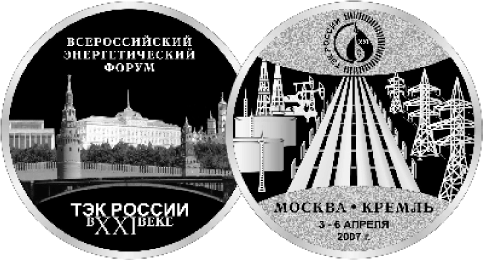

- Для участников Всероссийского форума 2007 года-«ТЭК России в XXI веке» были изготовлены медали диаметром 50 мм.
С одной стороны медали изображена панорама Кремля. На обороте — стилизованное изображение энергетической отрасли: нефтяные установки, нефтехранилища, опоры линии электропередач. Автор медали — Владимир Ананьин, советник директора по дизайну и художественному оформлению продукции.
Медаль выпущена в трех металлах — серебро, серебро с золочением и нейзильбер. Тираж медали — 300 штук.

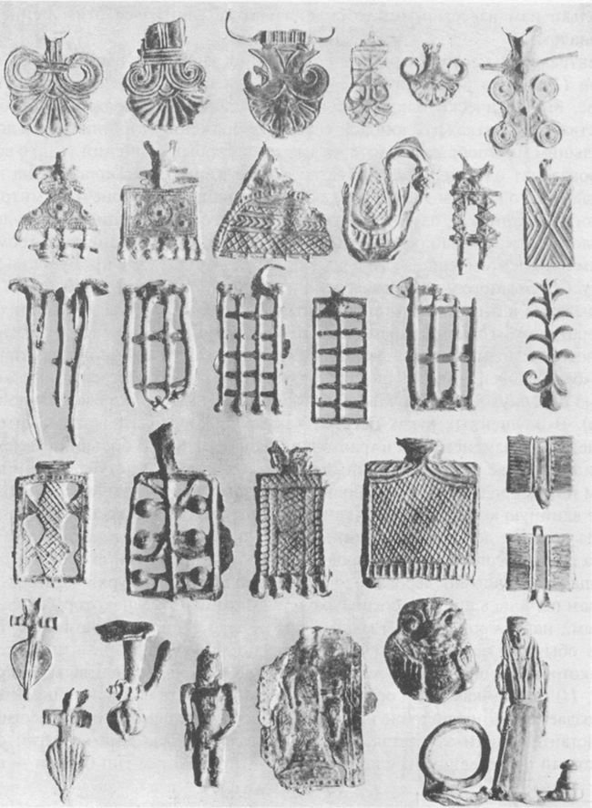

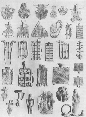

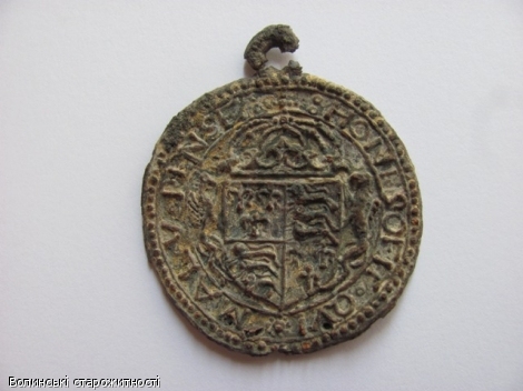

С подобной коллекцией значков из ЦИНКА и ОЛОВА- можно ознакомиться в Национальном музее средневековья (монастырское подворье Клюни в Париже).
Позднее религиозная символика исчезает со значков, уступая место эмблемам политического характера. В частности, в эпоху Великой французской революции гулянье по улицам Парижа без трехцветной <революционной> кокарды на груди было крайне небезопасным. То же самое можно сказать и о пешеходах на петроградских проспектах и улицах в бурные февральские дни 1917 года. Вплоть до лета этого года в городах России были крайне популярны всевозможные памятные значки и жетоны, демонстрировавшие разные виды демократической символики. <Значковые эпидемии>, как правило, сопровождают в городах Европы все социальные потрясения.
И как правило массовые значки (ТИРАЖИ) были именно из ЦИНКА и ОЛОВА в связи со своей дешевизной и простоте изготовления.

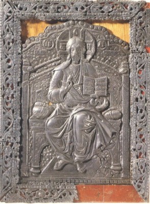

- "СПАС НА ПРЕСТОЛЕ" — эта икона имеет много общих черт с образом "Спаса Вседержителя" (Пантократора) (закрытое или раскрытое Евангелие, благословляющая рука). Только Господь Иисус Христос всегда изображается восседающим на престоле, в полный рост. По слову Евангелия от Матфея: "Когда же приидет Сын Человеческий во славе Своей и все святые Ангелы с Ним, тогда сядет на престоле славы Своей..."
Спас на престоле
Россия, XVII век.
Материал: Олово.
Частное собрание.

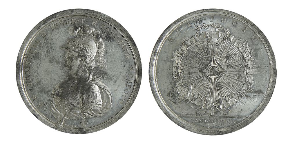

- Настольная медаль “В память учреждения Ордена Св. Георгия Победоносца. 26 ноября 1769 г.” Л.ст.: “Подпись медальера под портретом «I. B. Gass F.(И.Б. Гасс исполнил)”.
Оловянно-свинцовый сплав, 132,19 гр.
Диаметр 79 мм. Состояние ХF-. Смирнов№262, Diakov#143.1.
Очень редкая.
Оттиск оригинальных штемпелей ХVIII в. На подписи медальера хорошо заметен след разрушения штемпеля.

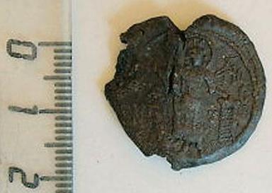

- Папская булла(ПЕЧАТЬ) - круглая по форме, диаметром около 4 см, толщиной около 0,5 см. Она крепилась на документе на конопляной или шелковой нити (красной или желтой). Оттиски папской печати ставятся на обе стороны буллы.
- 6.jpg (20.49 КБ) 25396 просмотров
- Национальный архив г. Парижа.
Свинцовый оттиск гербовой печати X века. - nadpisi18.jpg (19.84 КБ) 25396 просмотров

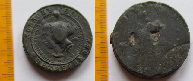

- Свинцово-оловянный пробный оттиск с инициалами «ПС» в рукаве
На пробном оттиске стояли инициалы Стадницкого в рукаве – «ПС», но затем их срезали со штемпеля. - rouble(1).jpg (26.57 КБ) 25396 просмотров

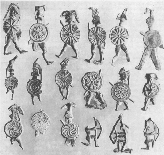

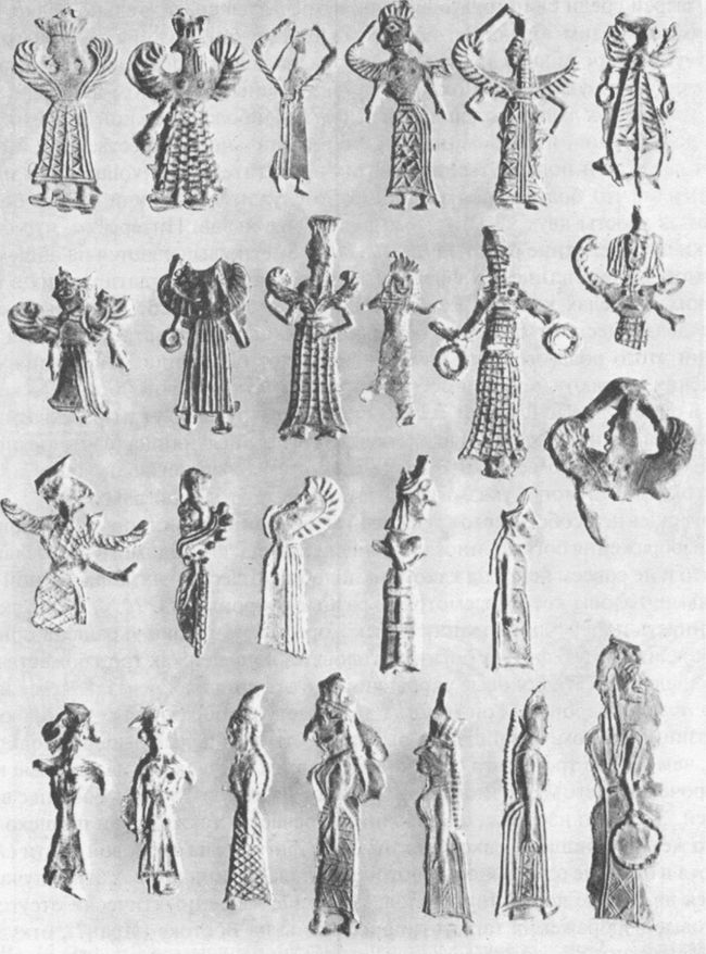

Свинцовые вотивы
Наиболее массовым видом художественных изделий из металла в лаконском искусстве второй половины VII и в еще большей степени для следующего за ним
VI вв. должны быть признаны, безусловно, вотивные фигурки из свинца. Подавляющее их большинство (свыше 100 тыс. фигурок, датируемых разными периодами) было найдено во время раскопок в святилище Орфии, хотя еще до этого их находили в довольно большом количестве в Менелайоне и в других местах, где могли располагаться еще нераскопанные спартанские святилища28. Два первых больших класса этих фигурок (их общая численность составляет свыше 15 тыс. экземпляров) — Lead I и II согласно периодизации Уэйса, должны охватывать все VII столетие, синхронизируясь соответственно с двумя первыми стилями лаконской расписной керамики29. Бордмэн, снижая на полстолетия датировку самых ранних изделий этого рода, тем самым ограничивает общую продолжительность первых двух классов, установленных Уэйсом, второй половиной VII в. и, видимо, еще двумя или тремя первыми десятилетиями VI в., если следовать предложенной им новой периодизации керамического материала из святилища Орфии30. В целом эта хронологическая передвижка как будто в достаточной мере оправдана стилистическими особенностями древнейших свинцовых фигурок, сближающими их с датируемыми временем около середины
VII в. изделиями из слоновой кости, о чем уже говорилось выше, хотя дальнейшее разграничение их первых двух классов так же, как и отделение этих классов от более поздних (Lead III—IV) представляется в значительной мере условным, если учитывать ярко выраженный художественный консерватизм, характерный для всей этой огромной группы вотивов.
Как отмечает Уэйс, среди ранних свинцовых вотивов из святилища Орфии видное место занимают заменители (substitutes) изделий из различных более ценных материалов таких, как золото, серебро, слоновая кость и т. п.
Действительно, в следующие далее перечни их основных видов, входящих в состав классов Lead О, I, II- включены различные типы украшений, в том числе кольца простые и с печатями, подвески, плакетки, булавки, всевозможные орнаментальные мотивы (Ил. 8), которые могли и сами по себе служить украшениями, и входить в состав более сложных композиций (среди них встречаются изображения загадочных предметов, не находящие никаких аналогий ни в лаконском, ни вообще в греческом искусстве, например, так называемые решетки — grids).
В этой связи Уэйс обращает внимание на то немаловажное обстоятельство, что ранние вотивы в целом превосходят более поздние размерами, массивностью и также качеством отливки. Он даже высказывает предположение, что в этот период, т. е. если следовать периодизации Бордмэна, от середины VII до 80-х гг. VI вв., свинцовые украшения отливались в тех же самых формах, в которых изготавливались и настоящие ювелирные изделия из золота и серебра. Вполне вероятно, что не менее характерные для классов Lead I—II изображения божеств, людей, различных животных и фантастических существ также должны были служить заменой для более дорогостоящих фигурок из бронзы, слоновой кости и других ценных материалов.
Эти наблюдения английского археолога вплотную подводят нас к вопросу о том, в какой мере эта археологическая ситуация, зафиксированная в святилище Орфии и, по-видимому, характерная также и для других спартанских святилищ, отражает структуру спартанского общества, т. е. свойственный ему уровень имущественного расслоения в период II Мессенской войны и непосредственно следующие за ней десятилетия. Если предположить, что свинцовые вотивы запечатлели систематически предпринимавшиеся как беднейшими, так, вероятно, и более состоятельными спартиатами попытки обмануть божество, а вместе с ним, вероятно, и государство, в чьем ведении находился храм Орфии, хотя совершенно ясно и жрицы богини, и государственные власти смотрели на этот ставший массовым вид мошенничества «сквозь пальцы» и, видимо, не пытались с ним бороться, то само собой напрашивается следующий не менее важный вопрос: почему такой незамысловатый способ урегулирования отношений с божеством был изобретен именно в Спарте и остался практически неизвестен другим грекам? Небольшие группы свинцовых фигурок, найденные за пределами Лаконии, но, скорее всего, изготовленные по лаконским образцам или же просто вывезенные оттуда, как говорится, не делают погоды. Гораздо более часто встречающиеся терракотовые статуэтки, если не всегда, то, вероятно, во многих случаях также заменявшие аналогичные фигуры, изготовленные из бронзы, слоновой кости и других ценных материалов, не дают здесь полной аналогии, так как глиняная бижутерия грекам была, по всей видимости, неизвестна. Не следует ли видеть в столь широкой популярности свинцовых вотивов, еще более усилившейся в последующие десятилетия VI в., свидетельство того, что основная в то время, несомненно, по преимуществу крестьянская масса спартанского гражданства сознательно подражала аристократии в совершаемых ею «ритуальных жестах», конечно, лишь в той мере, в которой ей позволяли это делать её весьма скромные материальные средства?
Сосуществование (видимо, достаточно длительное) древнейших групп свинцовых фигурок с, конечно, не столь многочисленными, но все же достаточно хорошо представленными в святилище Орфии изделиями из слоновой кости, а также сравнительно редко встречающимися предметами из драгоценных металлов (Даукинс относит большую их часть к VII в., в основном к первой его половине, хотя эта датировка, вероятно, завышена, как и все остальные), фаянса (в основном это — либо вывезенные из стран Востока, либо изготовленные по восточным образцам скарабеи, небольшие статуэтки, сосуды, бусы и т. д.) и, может быть, янтаря, пожалуй, говорит в пользу этой догадки, возможно, свидетельствуя о противостоянии не просто двух «социальных классов», но двух систем жизненных ценностей и соответствующих им бытовых стандартов — аристократической любви к роскоши и крестьянской умеренности. Интерпретированный таким образом археологический материал из святилища Орфии позволяет представить, разумеется, лишь в самых общих чертах социальную обстановку в Спарте в период, предшествующий «ликургову законодательству».

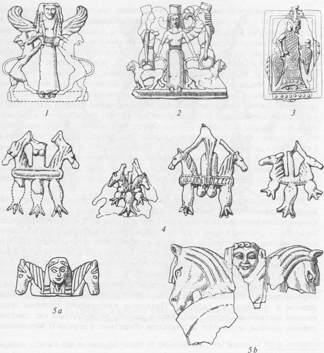

Чрезвычайный интерес представляют фигурные свинцовые вотивы, изображающие божеств, людей и животных. Систематическое их изучение, несомненно, могло бы быть весьма плодотворным как с точки зрения истории греческого искусства, так и с точки зрения истории религии (странно, что до сих пор,насколько нам известно, никто специально не занимался этим ценнейшим материалом).
Центральное место среди них естественно занимают изображения самой Орфии (Ил. 9), в большинстве своем выполненные в крайне примитивной манере, стилистически близкой к наиболее ранним изображениям этого же божества на плакетках из слоновой кости. Изображения эти отличаются довольно большим многообразием, хотя не вызывает особых сомнений то, что все они воспроизводят одно и то же божество в виде женщины с короной на голове (иногда вместо короны мы видим какое-то подобие остроконечной митры или русского кокошника), одетой в короткий хитон, открывающий ноги вплоть до щиколоток39. Как и на костяных плакетках, одежда богини покрыта геометрическим орнаментом чаще всего в виде простой штриховки в прямую или косую клетку. Среди многочисленных версий изображения богини различаются фигуры крылатые и бескрылые, с опущенными (нередко согнутыми в локтях) или, наоборот, как бы заломленными над головой руками (возможно, эта последняя поза воспроизводит древний, восходящий еще к микенской эпохе иератический жест «благословения»), с корпусом, развернутым на три четверти или же полностью повернутым в профиль (фигуры, данные en face, встречаются довольно редко). В опущенных руках богиня, как правило, держит венки. Интересно проследить за изменениями в трактовке головы богини. В большинстве случаев мы видим тот же резко очерченный профиль с сильно выступающими вперед носом и подбородком и одним большим глазом. Волосы, чаще всего заплетенные в длинную косу, падают на спину. Подчеркнутая заостренность черт лица иногда доходит до гротеска. Длинный нос превращается в какое-то подобие клюва и свисает почти до подбородка. Но гротескность эта, скорее всего лишь кажущаяся. Довольно вероятно, что изготовлявшие фигурки мастера таким образом пытались придать богине сходство с птицей. И у некоторых экземпляров (см., например, Ил. 9, 2) мы и в самом деле видим птичью голову вместо более обычной человеческой, что невольно вызывает в памяти микенские терракотовые изображения женщин-птиц.
В отдельных случаях (например, Ил. 9, 11) голова, как и вся остальная фигура, покрыта сплошной штриховкой, что создает странное подобие капюшона, как бы скрывающего лицо богини, но в действительности эта деталь, конечно, должна была иметь другой смысл. Известный по изделиям из слоновой кости и терракотам тип Орфии — владычицы зверей среди свинцовых фигурок встречается сравнительно редко. В двух случаях мы видим крылатую богиню (в одном с головой, повернутой в профиль, в другом вся фигура, включая голову, дана фронтально), сжимающую в руках на одном изображении лапы, на другом шеи или, может быть, гривы двух львов, вставших на дыбы. В наиболее сложной из композиций этого рода богиня, изображенная строго фронтально в обществе двух вытянувшихся перед ней повернутых в профиль посвятительниц (votaries, по мнению Уэйса) или, что более вероятно, каких-то служительниц или малых божеств, держит за хвосты двух как бы уходящих от нее львов. Интересно, что стилистически две последние работы (Ил. 10, 1—2) заметно выделяются на общем фоне основной массы свинцовых фигурок этого периода (Уэйс датирует их в весьма широких пределах классов Lead I-II). Они несут на себе ясно выраженные черты дедалического стиля, в остальном очень редко встречающиеся среди изделий этого рода, что сильно отличает их от более или менее синхронных лаконских терракот, бронз и образцов резьбы по слоновой кости. По крайней мере, в одном случае (Ил. 10, 3) Орфия держит в руках двух птиц, схватив их за шеи, как на ранних костяных плакетках из того же святилища (свинцовый вотив в данном случае, по всей видимости, как раз и воспроизводит одну из таких плакеток, на что могут указывать остатки прямоугольной рамки).
Совершенно особое место среди всей серии ранних свинцовых вотивов занимают изображения богини, иногда стоящей, иногда, по-видимому, восседающей, хотя это и не совсем ясно, на каком-то подобии колесницы, запряженной двумя лошадьми, головы которых смотрят в разные стороны (Ил. 10, 4). Уэйс склонен расценивать поперечную планку (в некоторых случаях она украшена орнаментом), соединяющую фигуру богини с головами лошадей как трон божества, а самих лошадей как его боковые украшения, но эта догадка представляется не особенно правдоподобной. Три (иногда два) выступа, образующих нижнюю часть композиции, напоминают скорее рыбьи хвосты или целые рыбьи туловища без голов, чем ножки трона (это особенно ясно в тех случаях, когда боковые выступы короче среднего) и, возможно, указывают на какую-то связь богини с водной стихией. Этот тип изображения богини встречается также среди происходящих из того же святилища терракот (Ил. 10, 5а) и фигурок из слоновой кости (Ил. 10, 5b), хотя в отличие от свинцовых вотивов голова богини во всех этих случаях находится на уровне лошадиных голов, туловище же её практически отсутствует. Культовые изображения такого типа известны на Востоке (Иран?), откуда они могли быть заимствованы мастерами, работавшими в святилище Орфии.
В целом выполненные из свинца изображения богини отличаются удивительной стабильностью основных форм и типов.
Все они при всем их примитивизме и крайнем несовершенстве технических приемов изготовлявших их мастеров явно подчинены устойчивому художественному стандарту, который с определенными оговорками может быть назван каноном. Почти никаких признаков сколько-нибудь существенной эволюции или видоизменения этого канона в рамках хронологического отрезка, соответствующего двум первым выделенным Уэйсом классам свинцовых фигурок, условно обозначенным им Lead I и Lead II, обнаружить не удается. Особняком, как было уже замечено, стоят среди общей массы этого материала немногочисленные изображения богини, выполненные в явно дедалической манере и по своим художественным качествам заметно возвышающиеся над общим уровнем изделий этого рода. У нас, однако, нет никаких оснований для того, чтобы поставить эти изображения в самом конце всей серии фигурок Орфии, признав их наиболее поздними, так как гораздо более примитивные версии этих фигурок вновь появляются и в следующих далее классах Lead III—IV. Очевидно, речь может идти в каждом из этих случаев только о работе особенно даровитого мастера, ориентировавшегося на какие-то иные произведения мелкой или, может быть, монументальной пластики, которых остальные его собратья по цеху просто не хотели замечать.
В еще большей степени тенденция к максимальной стандартизации изображения проявляет себя в фигурках гоплитов, занимающих второе по степени популярности место среди вотивов как I, так и II классов40. Все они лишь слегка варьируют в сущности один и тот же изображенный в профиль тип марширующего воина, верхняя часть туловища которого полностью скрыта круглым щитом, а голова надежно упакована в шлем с султаном (Ил. 11). В руках каждый гоплит держит одно копье, верхний и нижний концы которого торчат из-за щита (конечно, там, где они не были отломаны)41. Фигурки этого типа различаются между собой в основном размерами, а также формами шлемов и их султанов и формой рисунка, украшающего щит (чаще всего используются различные виды розеток и «крутящегося солнца»). Появление изображений гоплитов среди вотивов святилища Орфии, несомненно, должно расцениваться как симптом важных сдвигов, пережитых спартанским обществом в период II Мессенской войны или же где-то вскоре после её окончания. Мы имеем в виду введение тактики фаланги и тесно связанное с этим военным новшеством зарождение особой социальной прослойки гоплитов, вероятно, оформленной как цензовый класс. Свинцовые фигурки гоплитов появляются намного раньше, чем известная серия бронзовых статуэток воинов лаконского происхождения, датируемая исключительно VI в. Более или менее синхронны с ними только плакетки из слоновой кости также с изображениями гоплитов, найденные в святилище Орфии и в Димитсане.
Объяснение, возможно, следует искать в сравнительной замедленности развития спартанской бронзовой пластики, которая по-настоящему раскрыла свои возможности лишь в VI в. до н. э. Это сопоставление наводит на мысль о том, что сама прослойка, или «класс» гоплитов в архаической Спарте была не вполне однородной по своему составу, охватывая как крупных землевладельцев-аристократов, так и зажиточных крестьян (ср. пентакосиомедимнов и всадников, с одной стороны, и зевгитов, с другой, в солоновской цензовой системе — и те, и другие привлекались на военную службу в качестве гоплитов). Чтобы подчеркнуть дистанцию, отделяющую их от рядовых граждан, первые посвящали в храмы свои изображения, вырезанные из слоновой кости или позже отлитые из бронзы, тогда как вторые вынуждены были довольствоваться примитивными свинцовыми фигурками.
Наряду с гоплитами, среди ранних вотивов святилища Орфии довольно часто встречаются изображения лучников, стреляющих с колена и кроме лука не имеющих никакого другого вооружения (даже колчан со стрелами обычно не виден). Эта группа свинцовых фигурок (см. Ил. 11) ставит перед нами еще одну проблему социального характера. Мы не знаем, кто были эти лучники — граждане самой Спарты или же жители каких-то иных, вероятно, периекских полисов или, наконец, илоты, которые, как это известно из поздних источников, участвовали в военных кампаниях, как правило (до похода Брасида), в качестве легковооруженных. Учитывая, что святилище Орфии находилось в «городской черте» Спарты и, судя по всему, принадлежало к числу важнейших средоточий государственного культа, первое предположение следует признать наиболее правдоподобным. В этом случае, фигурки лучников могут быть интерпретированы как прямое указание на социальную неоднородность гражданского коллектива Спарты во второй половине VII — начале VI вв. Очевидно, в это время «община равных» в её классическом варианте еще не существовала и социальный статус каждого спартиата так же, как и его военные функции, зависел прежде всего от имущественного положения и принадлежности к одному из цензовых классов. Эта догадка кажется тем более вероятной, что с переходом к более поздним и вместе с тем наиболее многочисленным классам свинцовых вотивов III—IV фигурки лучников почти совершенно исчезают.
Среди фигурок, изображающих людей, обращают на себя внимание также музыканты, играющие на лирах и флейтах (последние могут быть как мужского, так и женского пола), танцоры типа комастов (Ил. 12) и т. д.
Для обоих первых классов вотивов характерны также изображения различных животных, как диких, так и домашних, в том числе лошадей, быков, вепрей, львов, идущих и лежащих, петухов и других птиц, дельфинов и рыб. Все эти фигурки выполнены в довольно примитивной манере, выдающей так же, как и изображение богов и людей, довольно слабое знание анатомии и неумение изображать фигуру в движении. Стилистически эти фигурки, пожалуй, ближе напоминают изображение львов, козлов, быков, баранов и пр. на керамике лаконского II стиля. Среди фантастических существ, представленных в ранних сериях свинцовых вотивов, особенно много сфинксов, сидящих или идущих. Их коронообразные головные уборы, резко очерченные профили и закручивающиеся крылья явно повторяют некоторые характерные особенности синхронных фигурок Орфии, из чего, пожалуй, можно заключить, что в репертуаре мастеров, изготовлявших эти фигурки, сфинксу принадлежало особо почетное место как существу, близко родственному богине или, может быть, даже являющему собой одно из её воплощений (Ил. 13). Из других мифических созданий, вошедших в этот репертуар уже в VII в., можно упомянуть только изредка встречающихся пегасов и кентавров. Любопытно почти полное отсутствие горгон, столь популярных в искусстве этого времени, не исключая и лаконского, если не считать таковыми фигурки, воспроизведенные в АО на fig. 122, g и h и на Pl. 185, 30 43.
Взятые в своей совокупности основные серии свинцовых вотивных фигурок, происходящие из святилища Орфии и других мест, могут восприниматься как свидетельство чрезвычайной устойчивости и преобладающего консерватизма не только религиозных верований, но и художественных вкусов основной массы населения Спарты. Доминирующий среди всего этого комплекса вотивов тип изображений Орфии так же, как и другие сопутствующие ему изображения божеств, людей и животных, за редкими исключениями (фигурки, выполненные в дедалическом стиле) в течение весьма длительного времени оставался на крайне низком художественном уровне, характерном для росписей лаконской ориентализируюшей керамики и наиболее ранних образцов резьбы по слоновой кости. В известном смысле можно, пожалуй, говорить о выживании в этой отрасли лаконского искусства традиций силуэтной графики геометрического или субгеометрического стиля.

- Ил. 10. Орфия — владычица зверей: 1 — Держащая львов за шеи; 2— Со львами и адорантками (?); 3— С птицами; 4 — С конной упряжкой. Свинцовые вотивы классов I и II; 5— Голова Орфии между голов двух коней — терракота (о). Спарта. Музей, рельеф на слоновой кости (b). Афины. Национальный музей. Святилище Артемиды Орфии

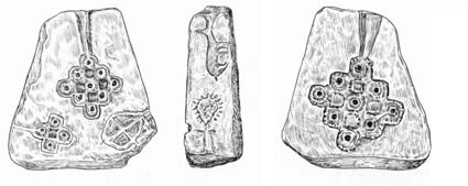

Рис. 10: Каменная форма для отливки изделий из металла (вид с разных сторон). Пос. Зеленый Яр.В 2002 г. в пос. Зеленый Яр один из информаторов показал мне каменную форму для отливки металлических изделий. Она хранилась в "святом" сундучке, оставшемся от деда. Размеры изделия 7 х 7 см. По мнению Н.В. Федоровой, высказанному в беседе с автором статьи, данная форма для отливки может относится к усть-полуйской культуре. На одной стороне вырезаны формы для ромбической и крестообразной розеток, а также для украшения грушевидной формы с двумя перекрещивающимися полосками внутри. На другой стороне - форма для крупной ромбической розетки. На одной из торцевых сторон вырезаны формы для фигуры собаки (?) и украшения в виде грушевидной подвески с кантом из ворсинок (рис. 10).

В ходе экспедиций последних лет в домашних святилищах хантов встречены: в Тутлейме - в белом платке небольшие (длиной 2 - 3 см) свинцовые фигурки собаки, ящерицы и утки [Бауло, 2002, рис. 9], в Юхан-курте - три свинцовые фигурки (каждая в отдельном кусочке материи): гагары и двух зооморфных существ (выдры?) [Там же, рис. 38, 43], в Оволынгорте - свинцовая лягушка в тряпице, в Евригорте - свинцовая фигурка лебедя длиной 8 см [ПМА, 2001], и т.д.
Хранение в составе культовой атрибутики домашних святилищ данных свинцовых фигурок один из информаторов объяснил следующим образом: значит, человек убил зверька или птицу, которых нельзя убивать. Надо восстановить, воскресить его. Чтобы болезни не было. Делают из дерева форму, заливают свинец, получается фигурка. У меня еще так было: выстрелил в утку, а попал в поганку (маленькую гагару). Сделал форму и из свинца отлил гагарку. Потом на святое место увозят и под лабаз бросают. Если этого не сделаешь, ребятишки твои могут заболеть (А.Г. Неттин, пос. Теги, 1999 г.).
Украшения из олова часто применяли для оформления не только бытовой одежды (в середине XIX в. северные остяки приделывали к рубашкам “твердые откладные воротники, вылитые из олова и унизанные цветными бусами” [Заметки..., 1859, с. 8]), но и одежды духов-покровителей. По сообщению У.Д. Сирелиуса, форму вырезали из коры тополя. При отливке её покрывали берестой, которую прижимали гладким деревянным бруском. В бересте оставляли небольшое отверстие, через него вливали в форму расплавленное олово [1907, с. 59].
Подведем итоги. В XVIII - XX вв. обские угры занимались обработкой легкоплавких металлов - олова и свинца. При этом изготовление культовой атрибутики происходило с соблюдением техники, форм и образов, истоки которых уходят в средневековое бронзолитейное производство. Разделение отлитых образцов на готовые (при котором основным считался сам процессе отливки) и требующие дальнейшей доработки ножом одинаково характерно как для бронзовых, так и свинцовых изделий. Включение вновь изготовленных принадлежностей (бронзовых и свинцовых) в состав духов-покровителей также происходило одинаково - приложением серебряной монеты или приданием антропоморфного облика с помощью одежд. Свинцовые фигурки духов – антропоморфов и животных повторяют ассортимент древней бронзы. По мнению Н.В. Федоровой, свинцовые поделки из Мужевского музея по сюжетам и способам их передачи более всего напоминают отливки VII - IV вв. до н.э. [Федорова, 2000, с. 56]. В числе предметов угорского литья, имеющих прототипами древние образцы, можно назвать свинцовых ящериц из многих мансийских и хантыйских святилищ, прямые аналоги которым обнаруживаются в находках с Гляденовского костища [Гемуев, Сагалаев, 1986, с. 172 - 173].
Думается, что совпадение стилистики древних бронзовых и поздних свинцовых / оловянных изображений не случайно. Причиной этого является, с одной стороны, “копирование” находившихся в составе культовой атрибутики обских угров образцов древнего бронзолитейного производства ("как было раньше"), с другой стороны, сохранявшаяся устойчивость на протяжении длительного времени иконографических образов многих мифологических персонажей.

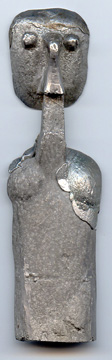

- Фигурка духа-покровителя. Пос. Тутлейм.
- ba7_1.jpg (32.99 КБ) 25377 просмотров
- ba7_2.jpg (28.34 КБ) 25377 просмотров
- Фигурки иттарма. Пос. Тутлейм.
- ba7_4b.jpg (30.36 КБ) 25377 просмотров
- Свинцовая фигурка иттерма. Пос. Ясунт.
- ba7_5.jpg (27.44 КБ) 25377 просмотров

Изделия из свинца и олова .

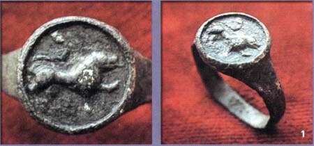

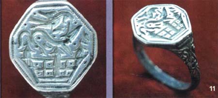

ПЕЧАТИ И ПЕЧАТКИ. ПЛОМБЫ
Символика русских средневековых перстней
Автор: Сергей Нелюбов
Отрывок....
Появление древнерусских средневековых печатных перстней как предметов, имеющих самостоятельное прикладное значение и художественную целостность, связано, в первую очередь, с широким распространением самих печатей и расширением их функционального использования. Для удобства и сбережения княжеские, боярские, святительские печати, печати областей, присутственных мест и частных лиц «обыкновенно вделывались в кольца в виде перстней».
Более массивный перстень, надеваемый на большой палец, назывался «напалком», а имевший резную вставку из камня - «жуковиною»2 (слово это часто встречается в грамотах XV и XVI вв.). Подобные перстни в древнерусских духовных завещаниях указывались в качестве родового наследства. Возможно, это связано с тем, что на протяжении веков оттиск печати, превратившейся со временем в перстень-печать, играл роль часто используемого и известного факсимиле.
Достаточно часто на средневековых русских печатных перстнях встречаются изображения зверей и птиц.
Как и в случае с изображениями ратников (см. «Цейхгауз», № 15), в зооморфных сюжетах обнаруживается некая смысловая упорядоченность. Можно даже проследить единство стиля, графического языка, порой даже сходство почерка мастеров, изготавливавших перстни с изображениями воинов и зверей. Основой для построения композиции последних являлись представления наших далеких предков об окружающем их мире, где «царство людей» и «царство зверей» существовали в единстве и взаимопроникновении. Такое мировосприятие позволяло людям общаться через животное-символ с высшим духовным началом, видеть в животных посланников и проводников его воли.
Образы животных оказали большое влияние на развитие языка символов и иносказаний, превратившегося в важный элемент национальной культуры. Классическим примером могут служить случаи, когда за боевые качества воин получал прозвища связанные с характерными чертами каких-либо животных. Причем в процессе рождения прозвища значение имело не только простое ассоциативное сопоставление, но и подсознательное значение слова. Так, прозвище Курско-Трубчевского князя Всеволода Святославича «Буй Тур Всеволод» включало «Буй» - дикий, сильный, храбрый, гордый, и «Тур» - бык, вол как символ мужества, отваги и силы. Вместе эти определения князя Всеволода характеризуют его силу и храбрость.
Многие из животных (существовавших или вымышленных) описаны с качественными характеристиками в древнерусском трактате «Физиолог», известном по спискам XV в. и восходящем к сборнику рассказов о природе, возникшему в Александрии во II-III вв. н.э. на основе античных и восточных источников. Упоминаемые в нем животные в соответствии с традицией христианской литературы уподоблялись образам и понятиям религии и морали. Сегодня эти определения помогают расшифровать смысл зооморфных изображений на печатных перстнях......
....Выделение воинской символики в декоре средневековых русских перстней является делом довольно трудным и во многом новаторским. Сложность подобного исследования, с одной стороны, предопределена большой условностью и схематизмом изображений на перстнях, а с другой, - их иносказательным характером. Наиболее важной группой мотивов в декоре таких перстней являются изображения, отражающие в средневековом понимании власть, силу власти и воинскую доблесть. С целью создания общей целостной картины бытования разнообразных изображений и символов как части национальной художественной культуры необходимо систематическое накопление, изучение и сопоставление исследуемого материала. Результатом этого процесса должен стать каталог «Свод русских сюжетных перстней», в том числе и в электронной версии.
Важным этапом в изучении русских средневековых перстней-матриц является сбор информации и научное описание находок. Эта работа осложняется приобретающими все большие масштабы несанкционированными раскопками и незаконным вывозом археологических памятников за рубеж. Тем не менее, работа по сбору и публикации материалов для общего национального издания ведется автором этой статьи в Калуге, а также другими исследователями в Твери, Владимире, Новгороде и Пскове.
Быстрое накопление информации позволяет надеяться, что ситуация неравномерного изучения русской средневековой сфрагистики будет преодолена. Существенно дополнит «Свод русских сюжетных перстней» уже имеющийся Свод актовых печатей вместе с опубликованными восково-мастичными оттисками печатей и матриц. В итоге в России должен появиться уникальный банк данных по важному, малоисследованному направлению средневековой сфрагистики и отечественной истории в целом, и тогда старинные изображения на перстнях по-настоящему «заговорят».
Вообще, встретившись с разнообразием зооморфных изображений на перстнях, исследователь не может не задаться вопросом: к какому сословию принадлежали их обладатели, какие они имели должности и положение? Ответить на это частично позволяет перечень рисунков личных печатей или перстней-печаток, которые были описаны в 1858 г. директором Московского архива Министерства юстиции П.Ивановым21. Из людей, имевших отношение к воинской службе, личные перстни-печати прикладывали люди высших сословий: царь, великий князь, князь-воевода, боярин, боярин-воевода, дети боярские, ближний стольник-воевода, думный воевода, осадный голова, ближний окольничий-воевода, окольничий-воевода, дворянин, дворянин-воевода.
Необходимо также сказать несколько слов и о материалах, из которых изготавливались перстни. Сведения такого рода в старых публикациях обычно скупы. Так, в энциклопедическом словаре Брокгауза и Ефрона упоминается лишь, что «перстни делались из золота, серебра, меди, булата, железа, олова».
Более детально и основательно изучить представленные в этой статье перстни, понять возможности средневековых и древнерусских мастеров-ювелиров позволяют современные методы анализа металлических сплавов. С их помощью по процентному соотношению примесей к основному металлу сплава можно выявить специально сделанные (либо случайные) добавки, обеспечивающие преобладание тех или иных качеств материала изделия: прочность, вязкость, гибкость, оттенки цвета и др. Сплавы, использовавшиеся для изготовления перстней в средневековый период, в основном были медными, серебряными или оловянисто-свинцовыми (старое название олова и его сплавов - «спруда»).

Она представляет собой небольшой кружок из свинца, который крепился к документу. Сами документы не сохранились. По словам представителей экспедиции, подобные находки на территории бывшей Северо-Восточной Руси редки, так как князья не издавали большое количество документов, которые скреплялись печатями.
Князь Всеволод правил в Ярославле с 1218 года, получив удел от своего отца, великого князя Владимирского Константина Всеволодовича. Погиб в 1238 году в битве на реке Сить. - file.jpg (15.94 КБ) 25326 просмотров
- В Волынской области археологи нашли уникальный медальон конца XVI века
29 Апреля 2011 15:19 | Культура | Источник: Зеркало недели .
Во время раскопок возле села Крупа Луцкого района археологи обнаружили уникальный медальон конца XVI века, сообщается на сайте ГП «Волынские древности».
«Медальон был изготовлен из свинца и позолочен, — рассказал научный сотрудник ГП „Волынские древности“ Виктор Баюк. - Это был своеобразный знак, который удостоверял право купца вести торговлю и подтверждал уплату им налогов. Медальон имеет ушки, чтобы его можно было носить на шее. Кроме того, владелец проколол его, чтобы пришить к одежде. Это лишний раз подчеркивает важность этого медальона для купца, который настолько боялся его потерять, что даже пришил».
Находка прекрасно сохранилась. На лицевой стороне хорошо виден герб и надпись латынью, которая еще требуют расшифровки. На оборотной стороне — две дырочки для пришивания.
Археологи обнаружили на окраине села Крупа остатки каменной постройки XVI века. Вероятно, именно здесь была расположена таможня, упомянутая в описаниях имений князей Острожских в 1545 году. Очевидно, эта таможня была уничтожена во время татарских набегов 1577 или 1578 годов.

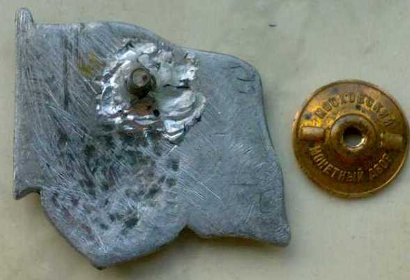

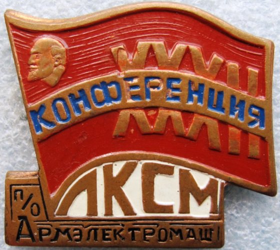

Алюминий (А1) —легкий металл серебристо-голубовато-белого цвета, ковкий и пластичный. Хорошо полируется. Имеет высокие показатели электро- и теплопроводности. В обычных условиях не паяется ни контактной, ни газопламенной пайкой.
Плотность 2,70; температура плавления 660 °С; твердость по Бринеллю 26 (по Моосу 2,5).
На воздухе мгновенно покрывается тонкой и очень стойкой оксидной пленкой, предохраняющей его от разрушения. В воде разрушается. Устойчив к действию на него концентрированной азотной и органических кислот. Быстро растворяется в соляной и концентрированной серной кислотах.
Алюминий используется для изготовления не дорогих значков,знаков и дешевой ювелирной галантереи (броши, браслеты, кольца, диадемы и др.) с дешевыми вставками и без них. Изделия из алюминиевых сплавов часто украшают эмалевыми красками, анодируют под золото и в другие цвета.
Самыми массовыми во времена СССР -были простые алюминиевые (анодированные) значки;такие как - Октябрятская звёздочка, Пионерский, Комсомольский, ЮДПД , Юный Друг природы, Охрана природы, и.т.д Ударник коммунистического труда и и многие многие другие---Такие значки достигали МИЛЛИОННЫХ тиражей.
Сувенирные и юбилейные значки получают массовое распространение в обществе в конце 1950-х – 1960-х годов. Если ранее для их изготовления применяли латунь, мельхиор и драгоценные металлы, теперь основным материалом становится алюминий.
«Родословная массовой фалеристики в нашей стране начинается с советских времен,— По сути, вольно или невольно, но база для коллекционирования значков была создана серьезными промышленными предприятиями бывшего СССР с подачи или при поддержке на самом высоком государственном и политическом уровне. Плюс надежное посредничество широчайшей сети распространения товара через киоски «Союзпечати».
Поэтому в среде "коллекционеров"такие значки и носят названия -ЗНАЧКИ ИЗ КИОСКА.
Правда, в те времена для мощных предприятий тяжелой индустрии значки зачастую представляли собой пустяк, всего лишь побочное производство, а вот в условиях Горбачевской конверсии, наряду с ложками, вилками и мисками, превратились в некое подспорье.
Основную часть этой сувенирной продукции все же выпускали специализированные предприятия, от мелких фабрик и заводов до Московского,Ленинградского монетного двора.
Продающиеся практически по символической цене 10-15 коп. яркие значки, выполненные преимущественно из алюминиевых сплавов или пластмасс, отзывались на каждое событие в жизни советского государства и общества, от сугубо пропагандистских — с изображениями Ленина или Маркса-Энгельса, сувенирных, с памятниками и архитектурными сооружениями, до мемориальных. Они охотно раскупались не только состоявшимися коллекционерами-фалеристами всех возрастов, начиная от школьников и заканчивая пенсионерами, но и туристами».
С точки зрения вложения капитала коллекционирование алюминиевых значков массового советского производства лишено смысла. Как правило, они выпускались колоссальными тиражами, да и в своем большинстве не представляют собой особой художественной ценности. Не особо ценились и, понятно, практически не уважаются и сейчас неряшливо-неказистые значки «с видами». Их простецкие незамысловатые сюжеты, перенасыщенные коммунистическим пропагандистским контекстом, болтающиеся или сразу отваливающиеся застежки- СЕЙЧАС мало кого привлекают. Такие алюминиевые значки сейчас можно отнести к разряду фалеристического утиля (МУСОРА)-но как говориться в народе-«НА КАЖДЫЙ ЗНАЧЁЧЕК-НАЙДЁТЬСЯ СВОЙ ДУРАЧЁЧЕК» -ведь тематики и направления коллекционировании в Фалеристике- ОГРОМНЫ.
И каждый Коллекционер или Собиратель –сам выбирает концепцию своего хобби на свой вкус и «кошелёк»
Известно, что когда-то юные советские фалеристы просто гонялись за значками из серий «Гербы городов», «Древняя Русь» или «Золотое кольцо», методично обшаривая городские киоски. Ныне же эти раритеты находятся примерно в том же разряде, что и вышеупомянутые (Членские,. Ленин , Маркс-Энгельс, ТРУД-МИР-МАЙ,Октябрь и.т.д.)
Отдельное место занимают подборки(тематически наборы) значков, специально выпущенные в коллекционных целях для продажи в художественных салонах. Они производились с четко фиксированным тиражом, причем на специальной упаковке были обозначены не только реквизиты предприятия-изготовителя, но также и имя художника или автора концепции. В качестве примера можно назвать высококачественную продукцию московского завода ЩЗ; такие тематические подборки значков, как: «Истоия Мирового парусного флота» «Мосты Москвы», «Государственный Эрмитаж», посвященные юбилею полета Чкалова, Белякова и Байдукова на Северный полюс и другие тематические наборы , на прилавках не задерживались, безусловно, привлекали к себе внимание своей необычностью,и сразу же становились раритетами, и сейчас коллекционеры с такими наборами расстаются крайне неохотно.
Главный фактор, определяющий ценность значка,— в первую очередь его редкость. Таковы значки и памятные знаки, выпущенные различными предприятиями в честь своего юбилея, нередко с использованием никеля, бронзы или серебра с применением горячей эмали. Художественные достоинства их высоки, а тиражи, как правило, ограничены сотней-тысячей экземпляров. Важна принадлежность экземпляра к определенному историческому периоду или событию.
У многих сограждан и сейчас имеются в наличии различные значки времен СССР. У кого-то их просто неизвестно откуда взявшиеся несколько штук, у других остатки от детской коллекции, у третьих хорошая коллекция, доставшаяся от отца, а у четвертых просто где-то специально куплены с целью перепродать подороже-типа "антиквариат".
Почему то абсолютное большинство из этих людей думают, что алюминиевые значки СССР имеют стоимость соизмеримую с первыми моделями Порше. Может быть, эта такая российская любовь к халяве.
Посудите сами – как может предмет, который можно было в свое время купить за десять копеек, начал бы стоить миллионы.Как говориться "СОСТОЯНИЯ на продаже таких значков -не сколотить"
А именно такие значки и составляют большинство «коллекций» простых обывателей.
Запомните главное правило – если значок алюминиевый, то он ПРАКТИЧЕСКИ ничего не стоит.
За них может быть в лучшем случае вам дадут 5-20 рублей.(на сегодняшний день)
За ИСКЛЮЧЕНИЕМ не которых экземпляров—как правило это ПАМЯТНЫЕ ,ЮБИЛЕЙНЫЕ или наградные значки, которые выпускались заводами, предприятиями. почтовыми(закрытыми ящиками),заводами или КБ военной промышленности, и.т.д.--.
ограниченными .малыми тиражами.......
