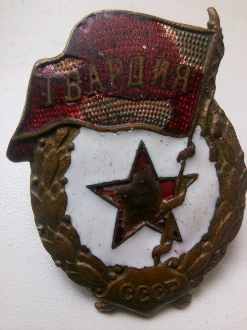

Пока знаки в пути.
Пример работы из архива.
Гвардия ШМЗ НКПС.
Копаная, горевшая, без винта. После осмотра выяснилось, основа сохранилась не плохо
для копаного знака.
Для начала привариваем винт.
В зависимости от знака берем подходящие винты.
Паяю тугоплавким припоем, его используют холодилщики для пайки медных трубок. Окислы после перегрева и нагрева снимаю химическим способом.
Механическая расчистка не годится вообще. Рисунок уже пострадал и лишние царапины не нужны.
Использую автомобильный электролит (раствор воды и серной кислоты).
ВАЖНО!!! Жидкость опасна как и все кислоты. Работать нужно на открытом воздухе, желательно когда дует легкий ветерок.
Пары жидкости ядовиты. На руках обязательно резиновые перчатки, очки для защиты глаз.
Следите , чтобы электролит не попал на одежду, будут дыры.
Всегда рядом пачка соды, утащил у супруги, для нейтрализации кислоты. Понадобится длинный пинцет и малярная щетка с укороченной щетиной для повышения жесткости.
Кистью наносим электролит на знак и быстрыми движениями очищаем окисел.
Процесс идет достаточно быстро, время каждый раз разное.
Задача снять черный налет, но не допустить разъедания основы знака.
Лучше вначале потренироваться на ненужных знаках.
Когда окислы уйдут промываем знак проточной водой, для верности опускаем в раствор пищевой соды.
Опять промываем и сушим.
Получим знак медного цвета. Пусть Вас это не смущает из металла вымылся цинк, потом мы его восстановим. продолжение следует...
Гвардия ШМЗ НКПС.
для копаного знака.

Re: Опыты Базилио
Отличный Связист.
Варил винт, попутно удалил часть эмали.
Нагревал знак газом и резко опускал в вводу.
Из-за резкого перепада температуры эмаль трескается и отлетает от основы.
После того как был вварен винт знак покрылся окислом
и стал выглядеть так. Очищаем электролитом. Пассируем хромпиком (золотим) Следующий этап-удаление остатков эмали.
Возможны два варианта.
1. Механический при помощи штихелей, но для этого знака не годится.
Будут царапины на основе под рубиновой эмалью.
2. Химический.
Для удаления эмали применяю плавиковую кислоту.
Она разрушает эмаль.
Хочу отдельно обратить внимание на эту "чудную" жидкость.
ОЧЕНЬ ОПАСНА !!!
Если интересно , её свойства описаны в сети.
2. Химический.
ОЧЕНЬ ОПАСНА !!!

Re: Опыты Базилио
На выходные, от нечего делать,
нанес краску и залил смолой.
Делаю это для проверки как основа будет разделять эмали.
Результат -видно, что при наложении эмали не будут перетекать в соседние поля.
Естественно вся эта "красота" будет удалена.

Re: Опыты Базилио
Добрый день. Спасибо за отзыв.
Винты делаю сам.
Латунные еще можно найти в радиоаппаратуре,
а медные не встречал.
Да собственно и не искал.
Винты делаю сам.

Re: Опыты Базилио
Спасибо за оценку.NIK333333 писал(а) :достойно

Re: Опыты Базилио
Сегодня получил такую красавицу.
Давно хотел заполучить знак с вертикальной насечкой на знамени. Винт из стали заменил на латунный,
подчистил олово от старой пайки.
Отмыл, пассировал.
Рубиновую эмаль убрал,
белую оставил т.к. несет в себе отпечаток времени.
Теперь ожидает эмаль.
Пока на планшет.
Отмыл, пассировал.
Пока на планшет.

Re: Опыты Базилио
Спасибо за оценку.
Буду периодически, по мере поступления знаков или
появления новых технологий, поддерживать тему.
Хотелось бы, пользуясь случаем, пригласить желающих
поделиться своим опытом.
Не Боги эмаль обжигают!

Re: Опыты Базилио
Добрый день.шиномонтаж писал(а) :очень познавательно! особенно про золочение!
Скажите пожалуйста,а температура плавления припоя холодильщиков какова? тоже немного экспериментирую с ремонтом,эмаль переложил,все получилось,но при пайке винта она треснула. переложил опять,но при обжиге винт отошел..
с уважением дмитрий
Температура плавления в пределах 600 градусов.Естественно винт в муфеле отлетит, тк эмаль требует 800 и выше.
Но есть один фокус, который можно применить.
Чтобы винт не отлетел попробуйте сделать вот такое приспособление.
Винт у Вас отлетает потому, что он на весу и подвижен.
В этом же варианте знак, опирается на винт.
При нагревании припой расплавится, но не уйдет.
Если система знак-винт будет неподвижна, то после остывания винт останется на знаке.
Главное сильно не перетягивайте гайку.
Гайку можно взять ту , что не жалко.
Подставку нужно делать из металла не дающего окалину.

Добрый день.123saa123 писал(а) :Добрый день! Как Вы паяете винт, чтобы не сгорела и потрескалась эмаль на аверсе? Заранее благодарю. С уважением, Андрей
Если эмаль должна быть сохранена, то применяю легкоплавкий припой ПОС-60.
На торец винта эл.паяльником наношу припой, на знак немного универсального флюса,
прижимаю винт к знаку и придерживая пинцетом нагреваю сам винт(только винт) газовой горелкой.
Вовремя пайки знак лежит на асбестовой подкладке.
Это позволяет производить пайку быстро и чисто.

Re: Опыты Базилио
Добрый день.123saa123 писал(а) :Добрый день! Стал владельцем копаного Отличника РККА. Сам знак хорошо отмылся водой с мылом. Но пара винт-гайка представляет собой единый комок ржавчины. Что Вы посоветуете7 Заранее благодарен за помощь. С уважением, Андрей.
Замочите знак в WD-40 дня на два-три.
По сути это керосин, только запах приятный.
После этого осторожно удалите то, что отслоится.
Подойдет латунная щетка.
Вымойте с мылом.
Попробуйте нагревать винт и гайку паяльником, только(важно) удалите все олово с жала.
Потихонечку раскачивайте гайку на винте и она пойдет.
Пример на фото.
Буквально два дня назад проводил такую процедуру.
И все получится
