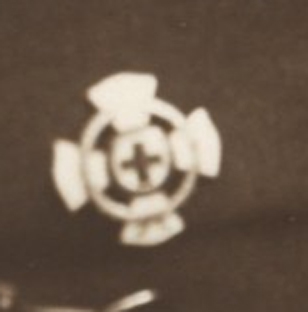

Знак 25-летнего членства в земельном обществе Красного Креста. Скорее всего прусского, как самого многочисленного. Единственно, есть отличия в медальоне, так что надо поискать более похожий знак, если это не игра теней на фотографии. :drinks:
фото креста.jpg (47.78 КБ) 4446 просмотров

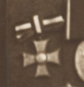

Крест на банте это членский знак какого то городского ветеранского общества. Точнее сказать невозможно, так как только надписи на кресте могли бы внести какую то ясность и определенность. Вот просто, к примеру, в чем то схожий крест.
крест с фото.jpg (47.46 КБ) 4445 просмотров

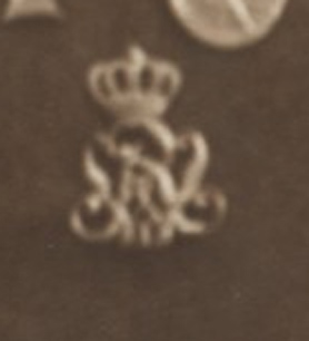

Знак с вензелем кайзера Вильгельма скорее всего имеет отношение к какому то полковому ветеранскому обществу, где шефом полка был Вильгельм.
вензель вильгельма.jpg (33.75 КБ) 4421 просмотр

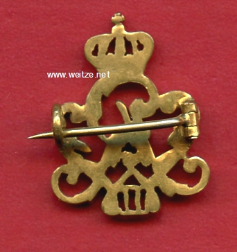

вот к примеру такой знак (правда вензель Вильгельма Второго) Вайце продает как
Preußen Zivilnadel für Angehörige im Königs-Ulanen-Regiment (1. Hannoversches) Nr. 13
163382Preußen Zivilnadel für Angehörige im Königs-Ulanen-Regiment (1. Hannoversches) Nr. 13.jpg
163382Preußen Zivilnadel für Angehörige im Königs-Ulanen-Regiment (1. Hannoversches) Nr. 13.jpg (71.4 КБ) 4391 просмотр

Андрей Пустоваров писал(а) :Знак с вензелем кайзера Вильгельма скорее всего имеет отношение к какому то полковому ветеранскому обществу, где шефом полка был Вильгельм.
вполне возможно, что это знак ветеранов второго вюртембергского пехотного полка № 120. Думаю вас удивит, что это общество существовало и в 1970 году...
