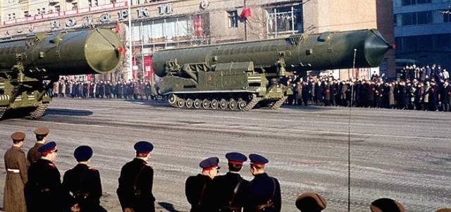

Подвижный боевой ракетный комплекс 15П696 должен был обеспечивать автономное боевое дежурство, автоматизированную предстартовую подготовку и залповый пуск шести ракет в любое время года и суток, без специальной подготовки боевой позиции. В комплексе был заложен принцип кратковременного боевого дежурства на одной из боевых позиций с последующим перебазированием на новую боевую позицию, полной автономией и автоматизацией процессов электроснабжения, прицеливания и пуска из постоянной или полной боевой готовностей.
В состав подвижного боевого ракетного комплекса 15П696 входили:
6 самоходных пусковых установок 15У59 с ракетами 8К96 в транспортно-пусковых контейнерах 15Я25;
машина боевого управления 15Н809;
две машины связи «А» и «Б»;
передвижные дизель-электростанции 15Н964.
Наземное оборудование, входящее в состав технической позиции:
перегрузочный агрегат 15Т81;
агрегат загрузки контейнера 15Т79;
транспортный агрегат 15Т84;
изотермическая стыковочная машина 15Т21П;
машины регламентных испытаний системы управления и системы прицеливания.
Двухступенчатая твердотопливная баллистическая ракета средней дальности 8К96 была оснащена моноблочной отделяемой в полёте ядерной головной частью (ГЧ) мощностью 600 кт. Двигатели ступеней были выполнены в разных диаметрах, сопловые блоки имели по четыре разрезных управляющих сопла, состоящих из неподвижной и подвижной частей. Для стыковки ступней применен соединительный отсек ферменной конструкции, аналогичный ракете 8К98. Такая конструкция позволяла свободно выходить газам от работающего двигателя второй ступени при разделении ступеней. Двигатели первой и второй ступеней имели моноблочные заряды на смесевом твердом топливе ПАЛ-17/7,скреплённые с корпусом двигателя и изготовленные методом литья под давлением непосредственно в корпус двигателя. Заряды двигателей на основе бутилкаучука и перхлората аммония с добавлением порошкообразного алюминия были разработаны Алтайским НИИ химической технологии. Сопловой блок ДУ-1, рулевые приводы и часть приборов системы управления размещались в хвостовом отсеке первой ступени, имевшей форму усеченного конуса. Для повышения устойчивости ракеты на начальном этапе полета, на хвостовом отсеке первой ступени устанавливались четыре решетчатых стабилизатора.
Управление дальностью полёта ракеты осуществлялось устройством отсечки тяги двигателя второй ступени: вскрывались с помощью пирозарядов узлы отсечки на верхнем днище двигателя, которые создавали необходимую противотягу. Для уменьшения разброса импульса последействия выключение двигателя ступени проводилось в два этапа: сначала вскрывались два узла отсечки из четырёх, после чего двигатель переходил на пониженную тягу, а затем, с некоторой временной задержкой, - два оставшихся узла отсечки обнуляли тягу окончательно. После этого происходило отделение головной части со спецзарядом, и она продолжала самостоятельный полёт к цели по баллистической траектории.
На ракете устанавливалась автономная инерциальная система управления, осуществлявшая управление полетом ракеты с момента пуска и до перехода к неуправляемому полету головной части. В системе управления были применены счетно-решающие приборы. Большая часть устройств СУ размещалась в приборном отсеке.
Самоходная пусковая установка 15У59 была выполнена на базе тяжелого танка Т-10. ПУ обладала достаточно высокой проходимостью, однако могла эксплуатироваться только вне дорог с твердым покрытием. Недостатками комплекса являлись также небольшой ресурс хода - около 3000-5000км и сложность эксплуатации (затруднен доступ к многим элементам шасси, замена одних специальных систем требовала демонтажа смежных систем и т. д.). Транспортно-пусковые стеклопластиковые контейнеры, обеспечивающие транспортировку, хранение в период всего срока эксплуатации, термостатирование и пуск ракеты, проектировались в ЦКБ-34 с привлечением СКТБ (г. Хотьково Московской области) в части технологии изготовления стеклопластиковых конструкций.
Наземное оборудование, входящее в состав технической позиции было разработано конструкторским бюро "Мотор", (главный конструктор В.А.Рождов). Для транспортировки контейнера КБ Калининского вагоностроительного завода (главный конструктор Л.Д.Новиков) был создан изотермический вагон 15Т83 и вагон сопровождения 15Т89.
Все погрузочно-разгрузочные работы проводились безкрановым способом, что положительно сказывалось на удобстве и безопасности эксплуатации.

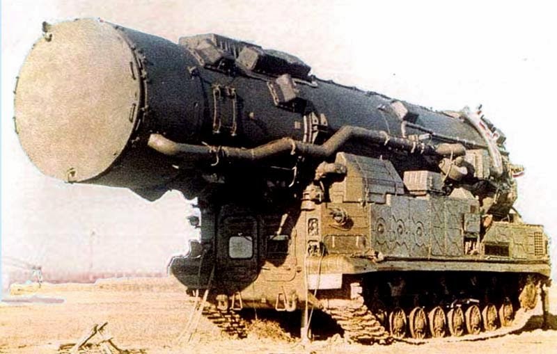

Камера и сопло двигателя 15Д12 ракеты РТ-20П. Музей РВСН, г.Первомайск, Украина / Фото: rvsn.com.ua
В декабре 1963 г. приказом №778 ГКОТ на базе филиала № 2 ОКБ-586 образован специализированный производственный объект завода №586 по изготовлению двигателей на твердом топливе, огневым стендовым испытаниям РДТТ. Конструкторские подразделения бывшего филиала оставались в составе ОКБ-586.
Приказом №2 Главного конструктора ОКБ-586 от 24 января 1964 г. производится реорганизация проектно-конструкторских подразделений, работающих по твердотопливной тематике. Для разработки РДТТ 1-й ступени создается специализированный комплекс № 9 под руководством заместителя Главного конструктора М.Б.Двинина. В состав комплекса вошел проектный отдел №31 (начальник - Б.Е.Андреев, одновременно заместитель начальника комплекса) и конструкторское бюро №5 (КБ-5), организованное на базе конструкторского отдела бывшего филиала №2. Начальником КБ-5 назначался Г.Д.Хорольский. На базе конструкторского отдела, находящегося на павлоградской территории, были организованы два отдела - №551 - по конструкции двигателей (Н.Д.Модестов) и №552 - по стендовым испытаниям (А.А.Спивак). Общая численность КБ-5 на момент создания составляла 130 человек.
В январе 1964 г. разработан предэскизный проект комплекса РТ-20П - 8К99. Устное одобрение ВПК подкреплено решением ВПК №113 от 15 апреля 1964 г. о проведении работ первого этапа по комплексу 8К99 с двигателем первой ступени на твердом смесевом топливе и ЖРД на второй ступени, на реально достигнутом уровне характеристик по твердому топливу, системе управления и спецзаряду.

Ракета 8К99 предполагалось использовать в двух вариантах: с легкой (см.схему 1) и тяжелой (см.схему 2) головными частями.
В состав комплекса 15П699 входило:
- шесть самоходных ПУ СМ-СП21 с ракетами РТ-20П(8К99);
- машина боевого управления 15Н809;
- две машины подготовки позиции 15Н1034;
- две дизель-электростанции 15П694;
- узел связи "Рельеф".

Схема СПУ 15У51 с ракетой РТ-20 / Изображение: f-picture.net
