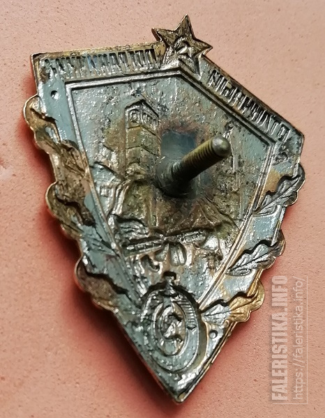

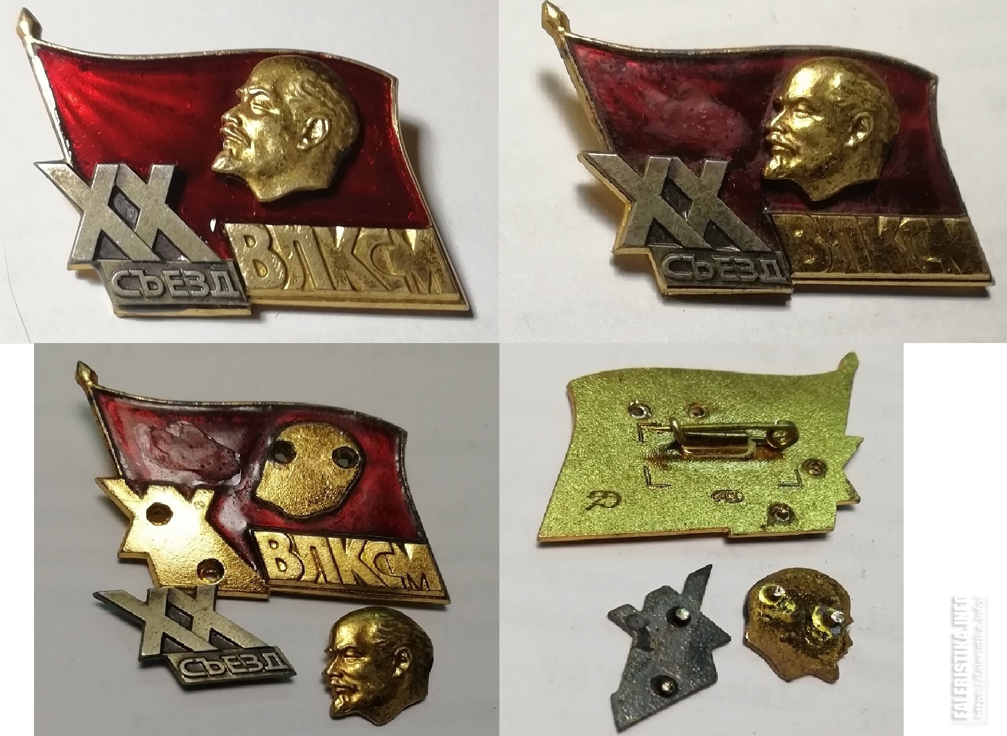

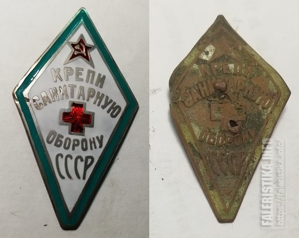

У меня такой же знак. Могу обратиться с просьбой о реставрации?Comrad 0543 писал(а) Пт, 14 фев 2020 18:09:23: ↑ Очень "благодарный " для работы знак.
Проблемы : эмали разрушены, винт родной, но припаян криво.
Убрана эмаль, очищена основа.
Отпаян, очищен и установлен на штатное место винт.
Знак готов

Без проблемlindego писал(а) Ср, 08 апр 2020 09:04:18: ↑У меня такой же знак. Могу обратиться с просьбой о реставрации?Comrad 0543 писал(а) Пт, 14 фев 2020 18:09:23: ↑ Очень "благодарный " для работы знак.
Знак готов
Жду в лс.

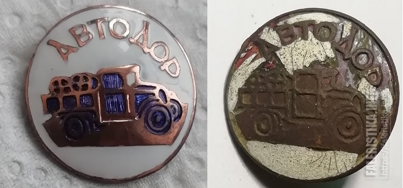

Уважаемый Базилио, а можно мне похвастаться своим первым опытом по реставрации в Вашей теме и получить порцию Ваших замечаний на будущее!?

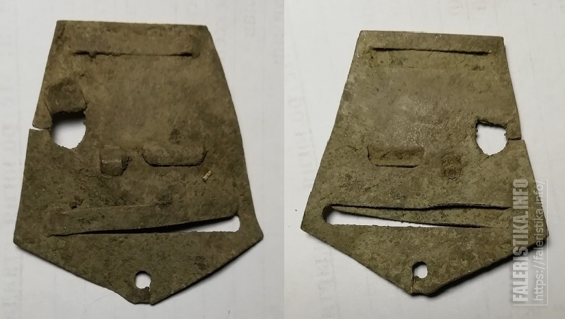

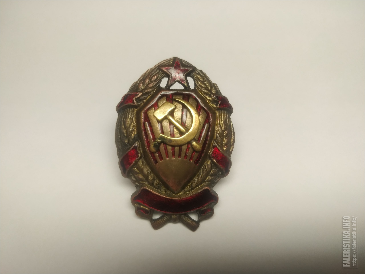

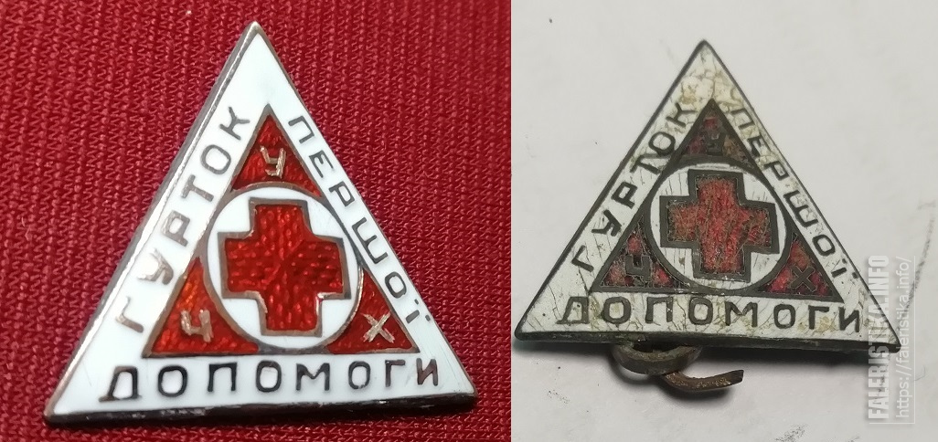

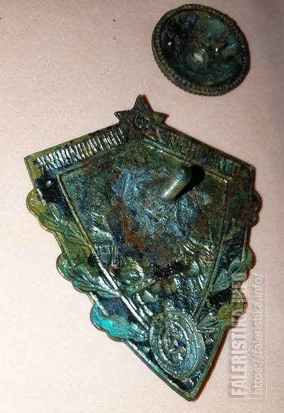

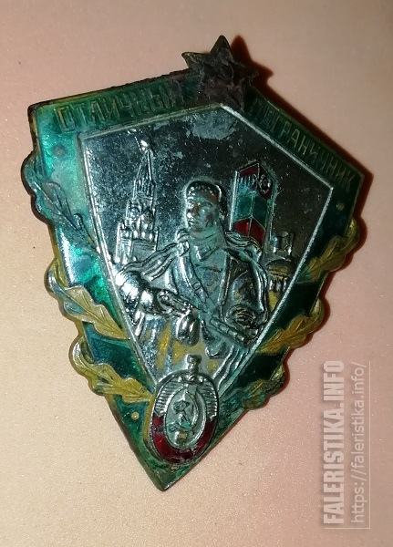

Ну тогда пред история, был поднят знак на старом урочище. Вот в таком виде
Так как несколько элементов не хватало, а так же один элемент (винт) был благополучно сломан моими умелыми ручонками, было принято решения все таки восстановить знак и я перешел к поиску деталей. Винт и гайку нашел быстро (отдельное спасибо Уважаемому Базилио), а вот с СИМ пришлось повозиться, но.... поиски увенчались успехом и с просторов нашей необъятной, а именно Волгограда был доставлен вожделенный серп и молот. Вот после этого началось, расчистил знак механически и потом раствором аммиака убраны остатки окислов и органики, за тем перед латунированием провел электролиз в течении 10 минут (практика показала, после данной процедуры покрытие из латуни пристает намертво). Ну вот итог. Не кидайте тапками
Ну и фото в фотоальбом находок

Отличная работа.
Что-то мне подсказывает, что это не первый знак
в вашем исполнении.
Если есть еще архив, то показывайте,
всегда интересно .Можно, что -то
почерпнуть для себя.
в вашем исполнении.

Я серьезно, это первый опыт. Просто имел опыт работы с авто-покраской на полупрофессиональном уровне (автотюнинг), а в фотоальбом я собираю значимые для меня находки. Вот как то так. Спасибо за оценку
, ах да забыл сказать прежде чем начинать на оригинале чистил и латунировал 3 монеты на пробу, теперь у меня 3 "золотых" Николая II двух копеечных монеты. + одна из них в эмалях

Смело, взяться сразу за знак и не запороть намертво.Дмитрий С писал(а) Чт, 09 апр 2020 21:08:10: ↑ Я серьезно, это первый опыт. Просто имел опыт работы с авто-покраской на полупрофессиональном уровне (автотюнинг), а в фотоальбом я собираю значимые для меня находки. Вот как то так. Спасибо за оценку, ах да забыл сказать прежде чем начинать на оригинале чистил и латунировал 3 монеты на пробу, теперь у меня 3 "золотых" Николая II двух копеечных монеты. + одна из них в эмалях
Я когда начинал, то угробил с десяток знаков,правда простых.
Особенно трудно давалась пайка винта
Ждем новых работ .

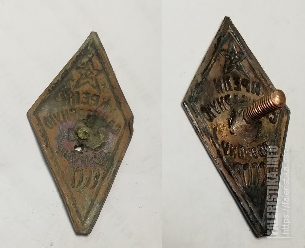

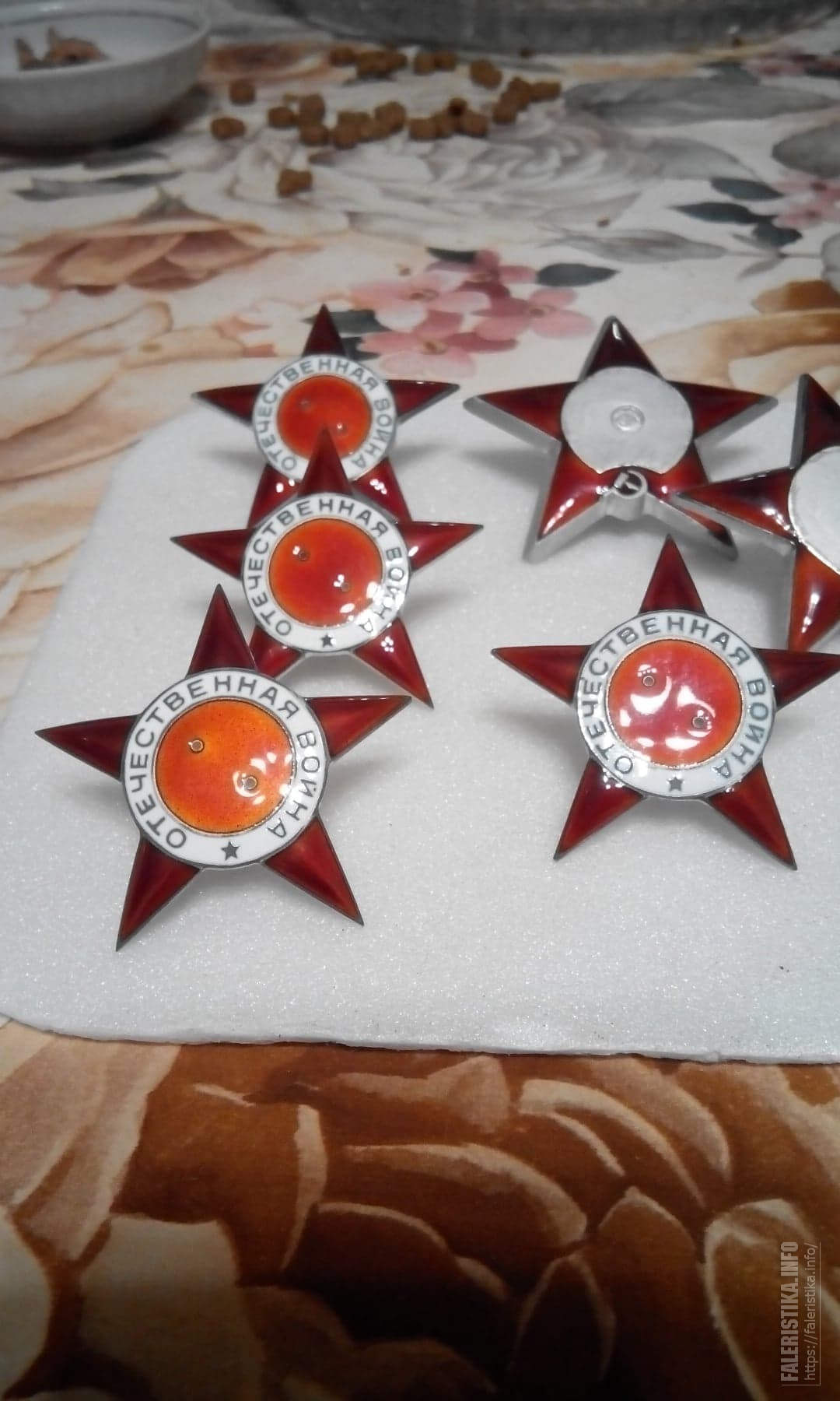

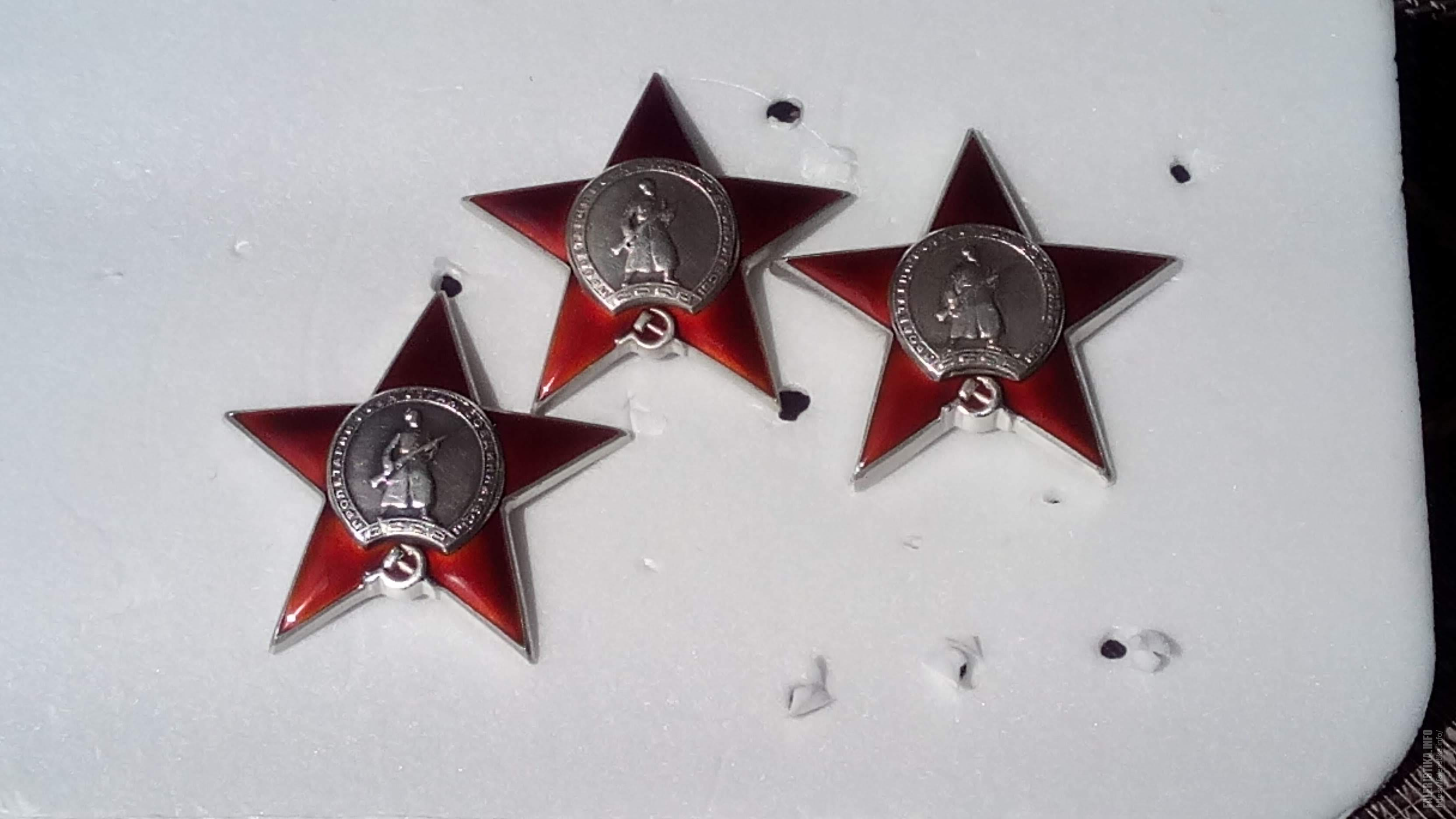

Доброго вечера Уважаемые форумчане. Приобрел два ордена КЗ с неудачной восстановлением эмали на луче прошу помощи в восстановлении . Оплату гарантирую . С Уважением Донбас.

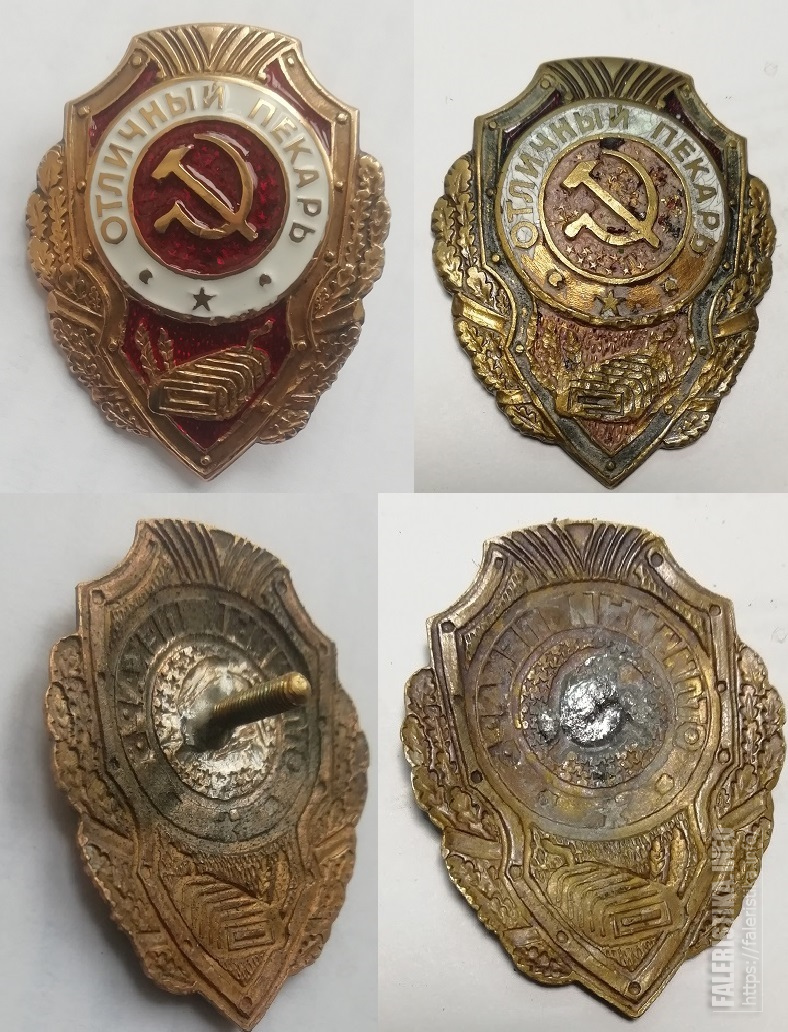

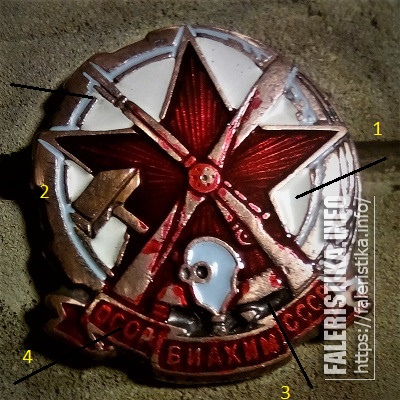

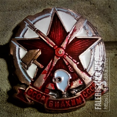

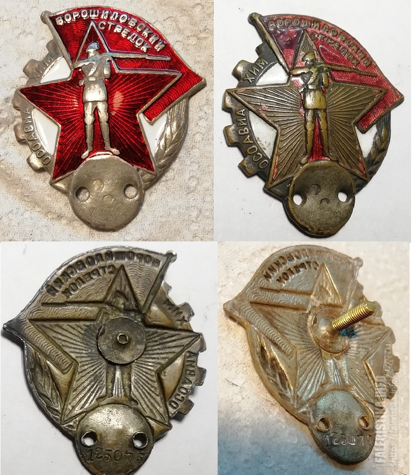

Михаил Здравствуйте! Просто прекрасные работы, спасибо Вам за подробные объяснения по восстановлению знаков, это наша история и так приятно видеть отлично восстановленный знак, который не доживает, ржавея, последние дни, а займет после восстановления, достойное место в чьей то коллекции.
Вы не могли бы объяснить, на примере своего уже сделанного знака "Осоавиахим", прикрепляю фото. Знак очень мелкий, не сильно рельефный, 4 разных цвета при покрытии его эмалью (восстанавливал такой для себя, исключительно для своей коллекции), старался чтобы эмаль не перетекала, через перегородки, растягивал, сразу же старался убрать излишки, замучился с мелкими буквами, обводить их эмалью.
У вас другой, более правильный принцип, рассматриваю знак на этапе восстановления, рубиновая эмаль местами зашла и на пропеллер и на винтовку, залиты мелкие буквы внизу, покрыты полностью и находятся под эмалью. Ну потом после подчистки, в конечном варианте, знак выглядит просто идеально. Как Вы это делаете??
Могу только предположить, что после полного высыхания эмали, день-два, аккуратно убираются излишки эмали, счищаются с букв и т.д., но как при этом не поцарапать, чтобы не остались неровности, на свежей, только нанесенной эмали?! Непонимаю
Объясните пожалуйста как это правильно делается..
И очень хотел узнать, этот вопрос, почему то не затрагивался, как состарить знак, чтобы он не выглядел, при своем, уже почтенном возрасте, притом что это оригинал, каким то блестящим новоделом. У Вас получаются такие красивые знаки на выходе, и после их состаривания, даже и не скажешь что их восстанавливали, посоветуйте, как можно добиться такого эффекта?
Спасибо! Буду признателен, если найдете время ответить на мои вопросы, возможно ответы на них, будут интересны, далеко, не только мне...

Добрый час !
Вы первый кто задал этот вопрос
Постараюсь ответить подробно на примере моей же работы.
Эмали наношу не сразу, а по одной , интервал сушки 3 дня зимой (лежит на батарее отопления).
После того как высохла белая эмаль зачистка в два захода.
1й знак под микроскоп и легкими движениями штихеля убираю
большие наплывы
2й обработка наждачной бумагой, зернистость 1500 (автомагазин)
Вид будет не очень, грязновато потому что поверх эмали ляжет пыль от латуни.
Не обращаем внимания.
Промываю под струей воды. Сушу.
Далее так же накладываю остальные цвета.
Каждый раз сушка 2-3 дня.
Важно-эмаль нужно наливать "горкой", пусть накроет сверху "свой "рисунок, не страшно.
Главное не перелить на другой цвет.
Сохнет, зачищаем как и первую эмаль.
Когда все 4 эмали уже наложены и подчищены.
Вид у знака будет не приятный, грязненький
не нужно бояться , что наждачная бумага испортит знак,
хорошая эмаль такую процедуру переносит спокойно.
И финишная полировка.
Закрепляю знак (брусочек с отверстием под винт)
на мягкую тряпочку наношу немного ОКСИДА ЦЕРИЯ.
Применяется для финишной полировки стекла.
Капелька воды придаст оксиду состояние сметаны.
И легкими движениями полирую знака.
Грязь постепенно уйдет, заполируются царапки на латуни.
Да и эмаль очень хорошо воспринимает такую полировку.
Но этот знак ушло около часа.
Оксид церия продается на Али.
Бывает два вида.
Кремовая -зерно крупней, белая зерно самое мелкое.
для горячих эмалей применяю сначала кремовую, а потом белую.
Для синтетики можно любую, но с белой время на полировку увеличивается в двое,
очень мелкое зерно.
Моем под струей воды, мягкой кисточкой (белка, упер у дочери )
вычищаем все углубления.
Сушим.
Важно.
Какой бы не был знак, рубин наношу в последнюю очередь.
Самый капризный цвет, поэтому он всегда финишный.
Старить можно по разному.
Самое простое-серная мазь.
Но не все знаки с ней дружат.
Второй способ, сероводород.
А если без хитростей, варится яйцо куриное.
Остужается. Обязательно, иначе на знак выпаде троса и будут пятна.
Разрезается на мелкие кусочки.
Насыпается на дно баночки из под майонеза,
под крышечку подвешиваю знак,
закрываю и в теплое место.
За ночь знак стареет лет на 20-30.
Процесс контролируем,
может так почернеть, что смотреть будет страшно
пастами для патинирования не пользуюсь.
Пока так.
Если что-то упустил, спрашивайте.
С ув Михаил

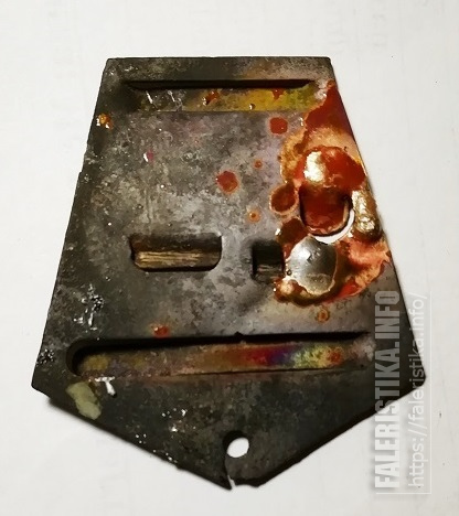

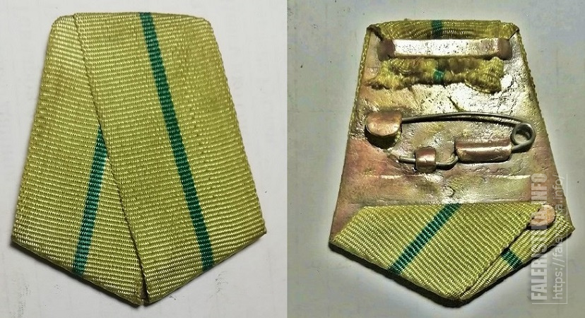

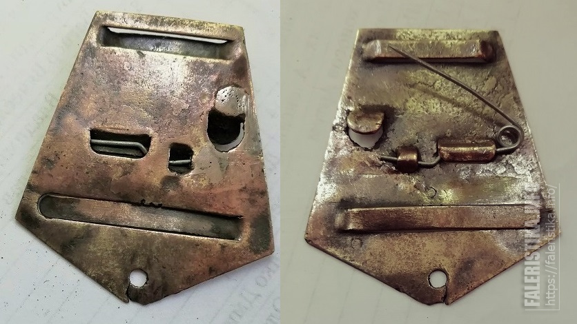

Карантин немного изменил нашу жизнь,
но когда-то все начинает приходить в норму.
Послабление режима и я выехал на коп.
Ничего особенного не нашел,
но одна приятная находка была.
Колодка времен ВОВ.
Состояние грустное, битая , крученая с трещинами.
Проще говоря-убитая.
Но выбрасывать не стал.
Очищена, выпрямлена, трещины запаяны и укреплен верхний зацеп.
Далее зачистка, убрал лишний припой, установил новую заколку.
Ленточка из закромов дополнила результат.
Поживет еще , а там и медальку найдем
Колодка времен ВОВ.

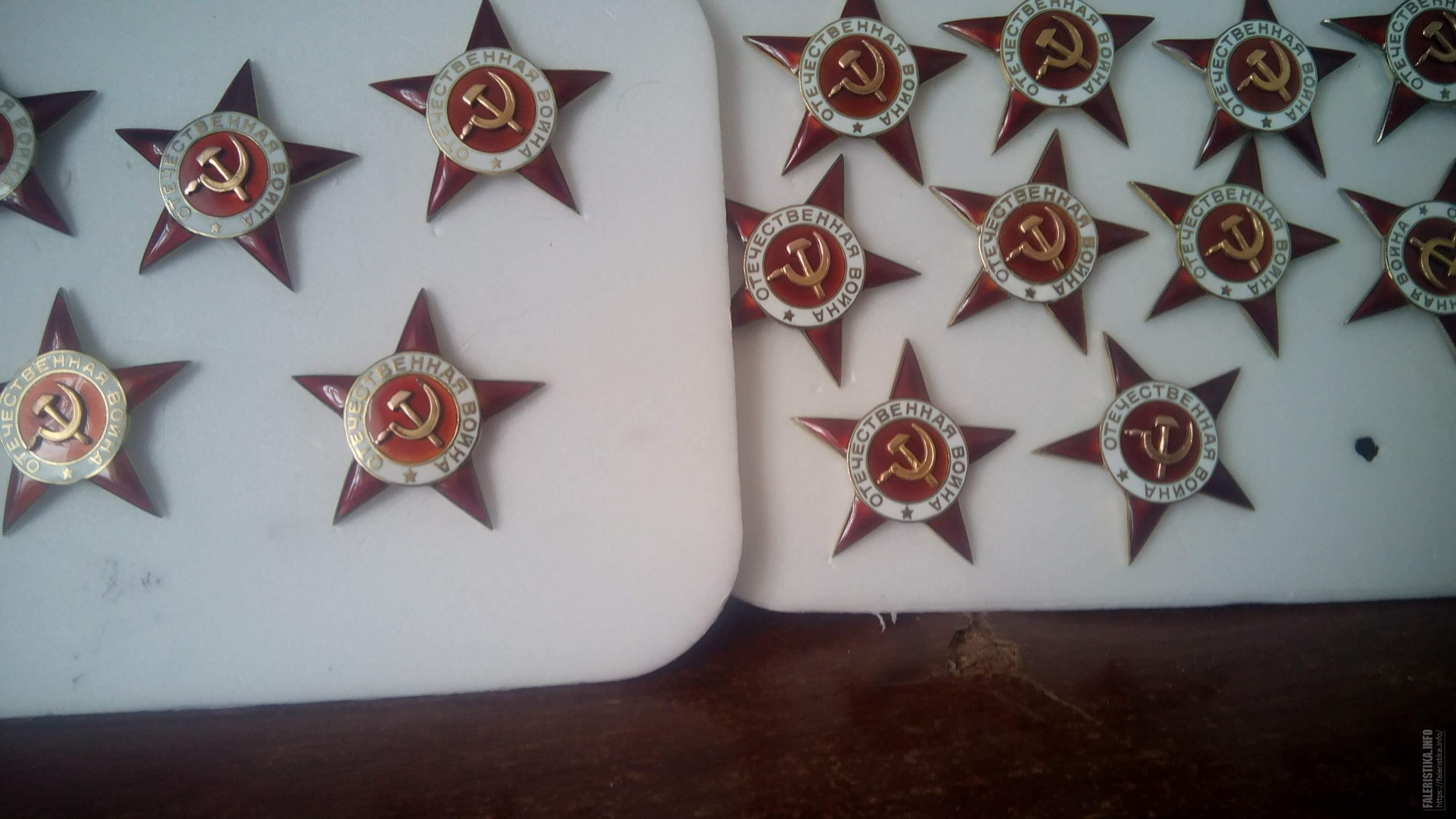

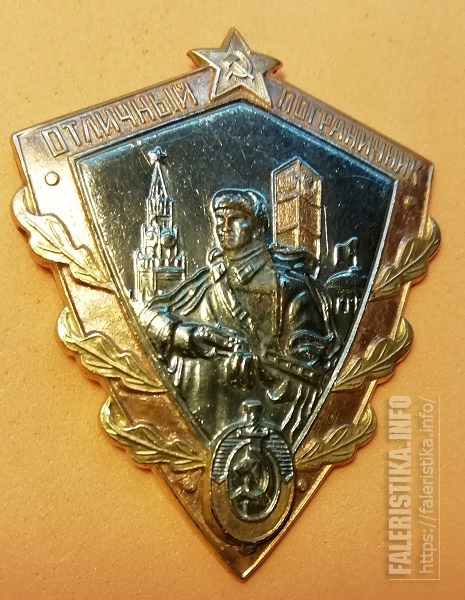

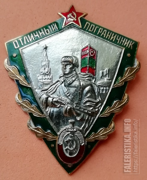

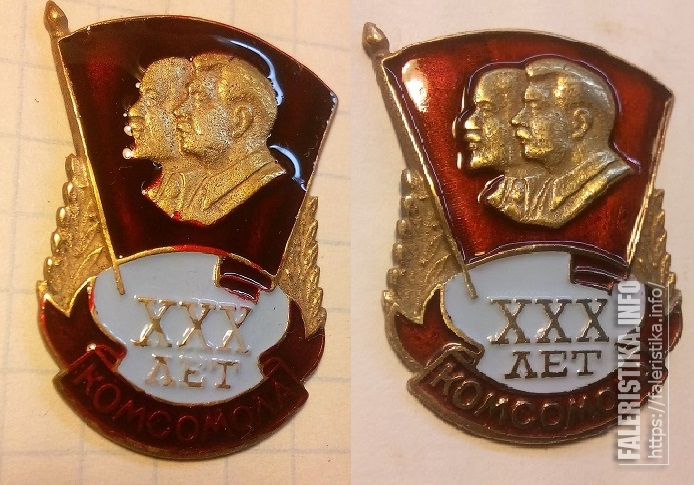

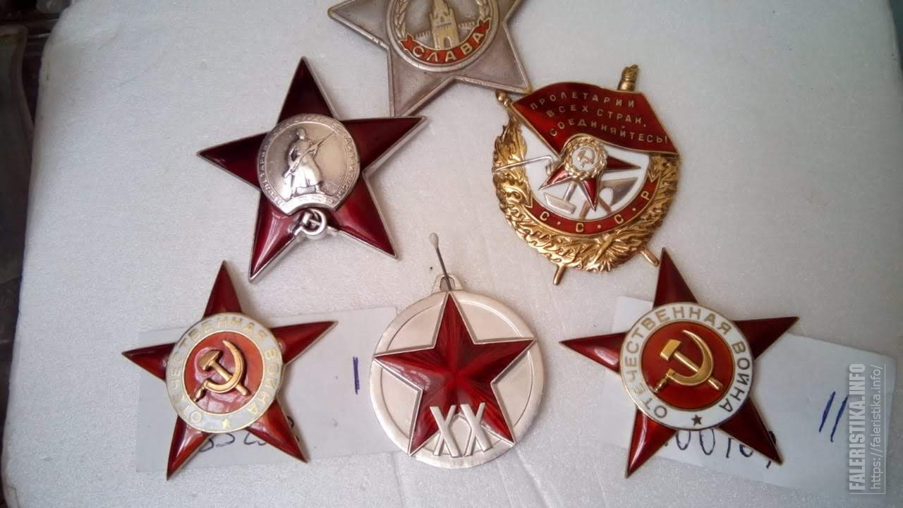

Давненько ничего не показывал.
Крайние работы.
Поехали
разборка, чистка, эмали
Классика жанра
Чистка, рихтовка, эмали, серебрение
не хотел браться, но решил попробовать, терять нечего
Крайние работы.
Поехали
Классика жанра

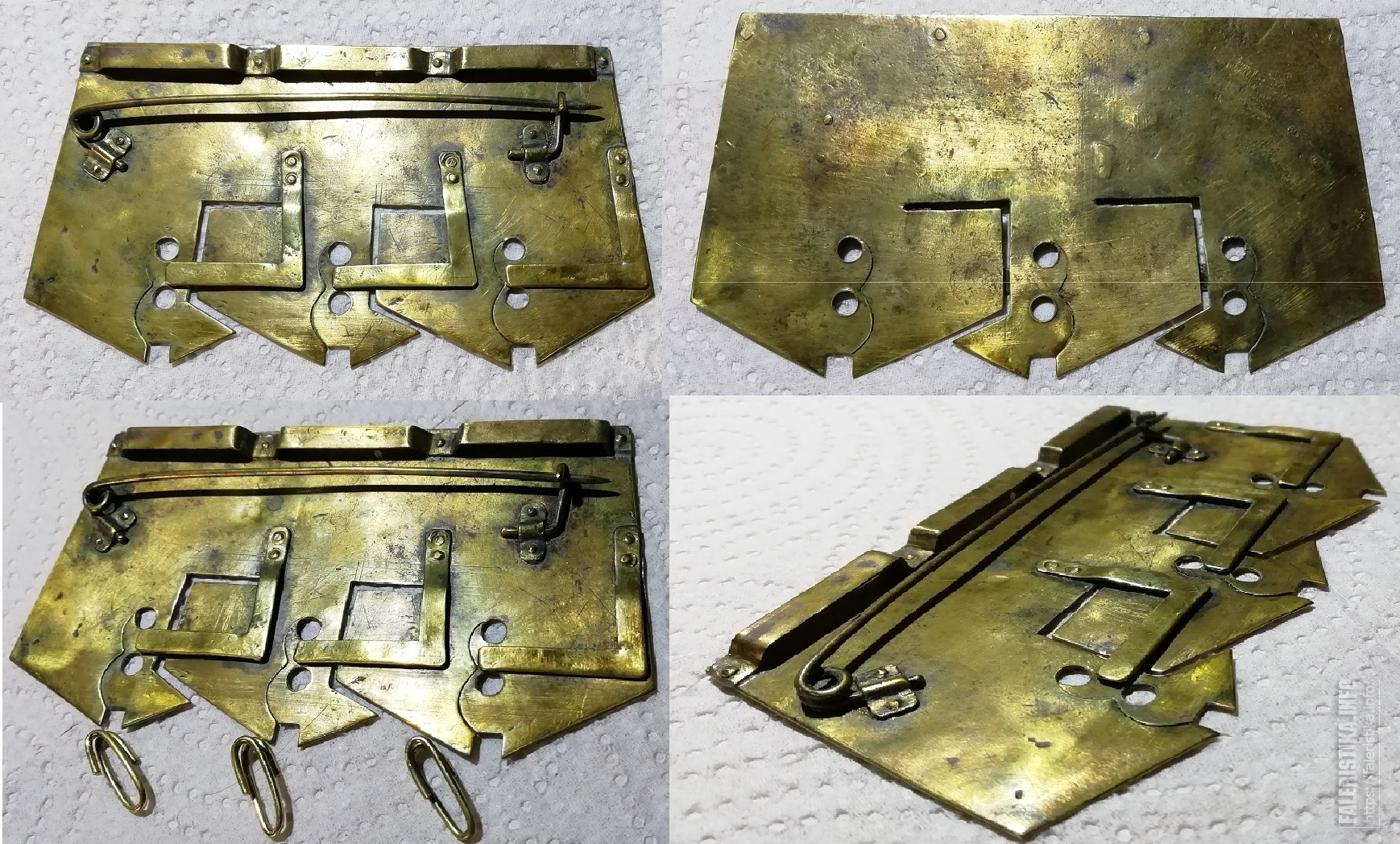

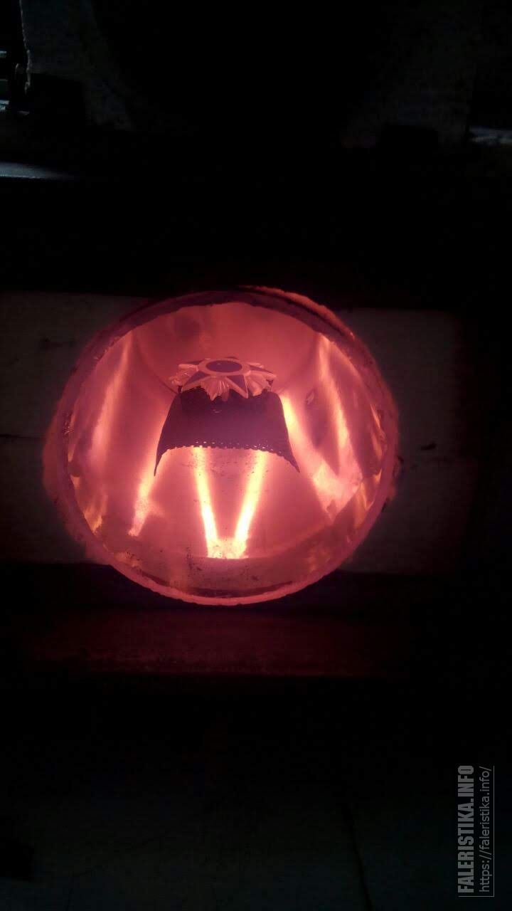

Изготовил две тройные колодки для наград РИ.
Одна уже улетела .
Латунь. Все элементы припаяны и закреплены клепками.
Одна уже улетела .
