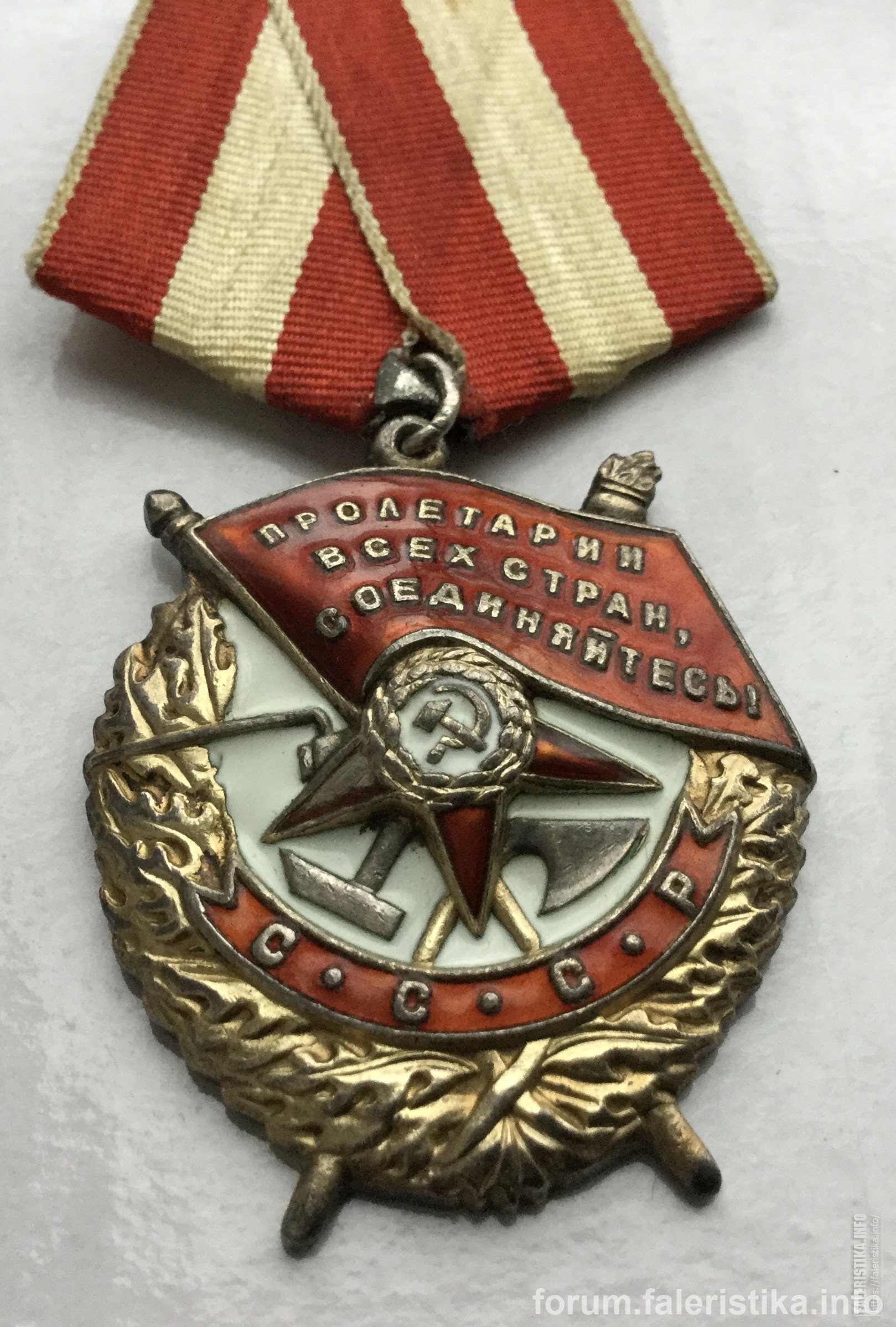

Помогите с реставрацией ордена дедушки

Alex23rus писал(а) Ср, 28 апр 2021 08:11:15: ↑ Помогите с реставрацией ордена дедушки
Добрый день.
Как вижу, утраты эмали значительные и есть достаточно свежие. Да, имеет смысл восстановить знак. Напишите в личку, помогу.
С уважением, Елена.
«Я не волшебник, я только учусь» (С)

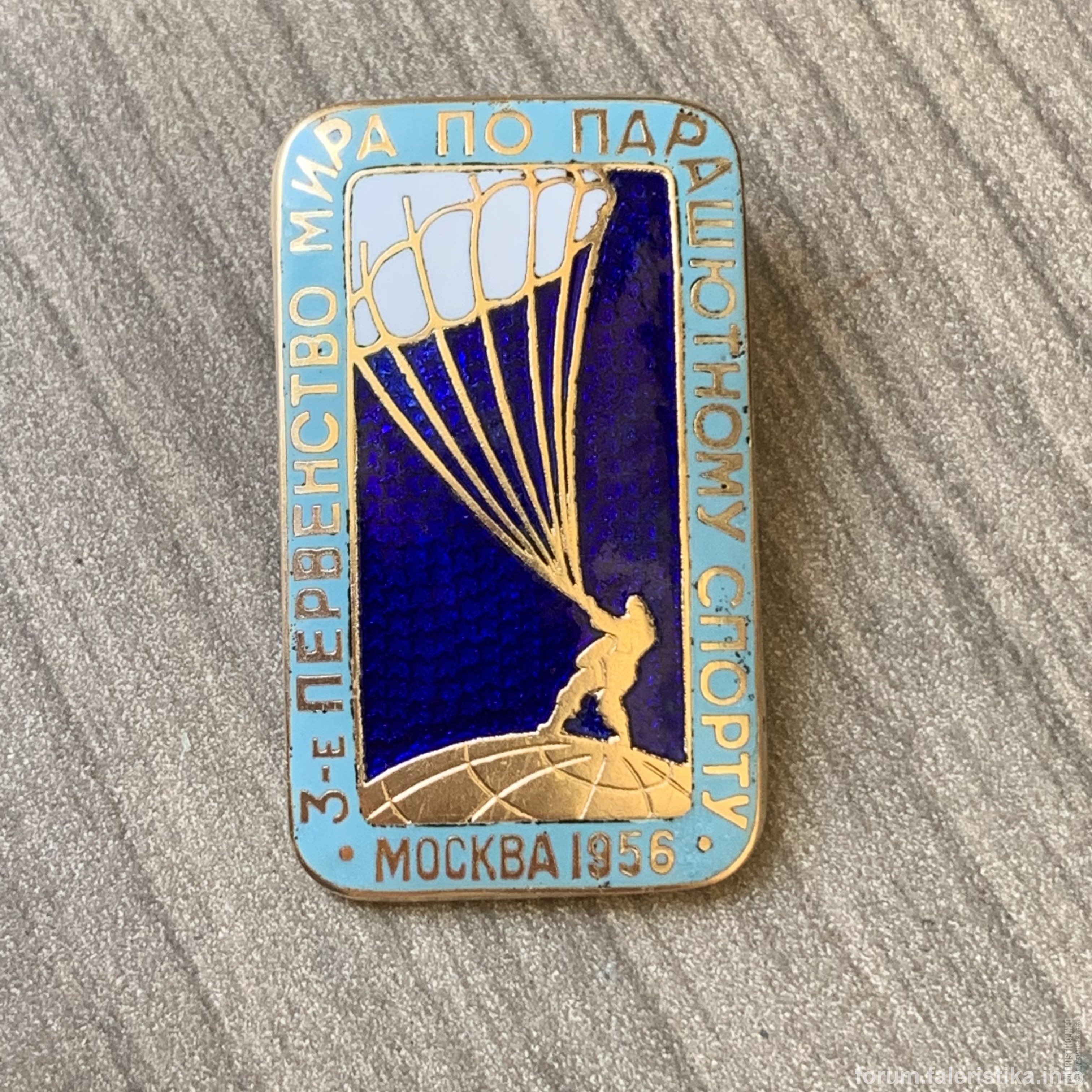

Сообщение enamel_elena » Сб, 08 май 2021 15:12:04
Добрый день , форумчане .
Многих коллекционеров волнует вопрос : можно ли отреставрировать утраченные фрагменты , не снимая родную эмаль ?
Этот вопрос меня тоже интересует . Поэтому пробую , отрабатываю технологию «щадящей» реставрации , с сохранением родной эмали .
Пока могу сказать точно : это в некоторых случаях возможно . Но должны быть соблюдены некоторые условия : металл в хорошем состоянии , определенные цвета эмалей , сколы не до металла или с незначительной утратой .
На этом знаке были незначительные утраты эмали и царапины , не до металла.
После подготовки знака и обжига эмаль по границе с металлом изменила цвет , черная эмаль на ленте местами выгорела :
Потребовалось несколько дополнительных обжигов с зачисткой окислов и обновлением черной эмали :
Финальное состояние :
Вывод : в некоторых случаях щадящая реставрация возможна , хотя и трудоёмка .
Всем хорошего настроения в праздник Великой Победы !
С уважением , Елена .

enamel_elena
Сообщения: 110
Зарегистрирован: Вт, 25 апр 2017 11:39:43
Re: Реставрация эмалевого покрытия на знаках
Сообщение enamel_elena » Чт, 27 май 2021 15:28:53
Продолжу тему реставрации мелких повреждений с сохранением родной эмали.
Владелец знака попросил сохранить родную эмаль на этом знаке :
Ущерб : глубокие царапины , поверхностные сколы на углах .
При очном осмотре : состояние эмали в целом хорошее , эмаль без микротрещин .
enamel_elena
Сообщения: 110
Сообщение enamel_elena » Чт, 27 май 2021 15:34:33
Проведены расчистка металла , эмали , докладка эмали в проблемные зоны , обжиг.
Результат : проблемные зоны выровнены , но проявились скрытые дефекты (пузыри) :
enamel_elena
Сообщения: 110
Сообщение enamel_elena » Чт, 27 май 2021 15:39:35
Устанение вскрывшихся дефектов увеличивает количество обжигов . А каждый обжиг чреват проявлением новых и новых дефектов .
В данном случае результат владельца знака устроил , хотя и вскрылись мелкие поры на бирюзовой эмали :

enamel_elena
Сообщения: 110
Сообщение enamel_elena » Чт, 27 май 2021 16:42:20
Да , эти поры вполне аутентичны .
Но проанализировав техпроцесс , теперь понимаю , как можно было минимизировать этот изъян .

enamel_elena писал(а) Чт, 27 май 2021 15:34:33: ↑ Проведены расчистка металла , эмали , докладка эмали в проблемные зоны , обжиг.
За работу Почты РФ ,Ответственность не несу!

enamel_elena писал(а) Чт, 27 май 2021 15:39:35: ↑ Устанение вскрывшихся дефектов увеличивает количество обжигов . А каждый обжиг чреват проявлением новых и новых дефектов .
Отличная работа! :good2:
