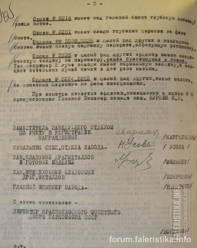

ОДНАКО!!!!
Гладко было на бумаге, но забыли про овраги :D

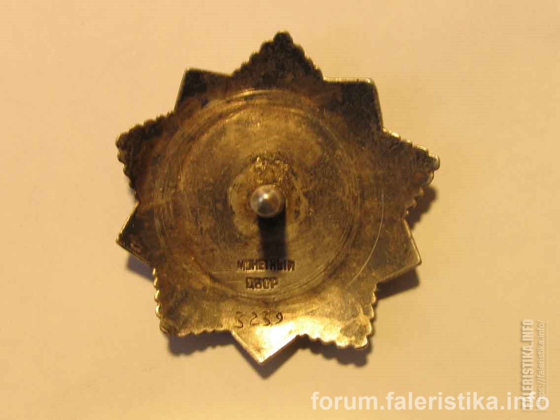

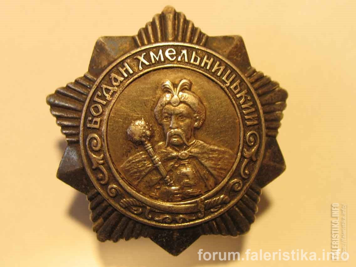

Вот акт о проверке одного из ящиков готовой продукции с орденами Богдана Хмельницкого. Четко прописаны все "косяки" упаковки.
Изображение---Изображение
Кстати, в акте упомянут орден № 3239. Вы думаете они исправили "косяк"? Да ни фига подобного, времени не было, сержантам нужны их ордена, и так сойдет. Вот картинки этого ордена, полюбуйтесь на огромный зазор по краю медальона на 5-6 часов.
