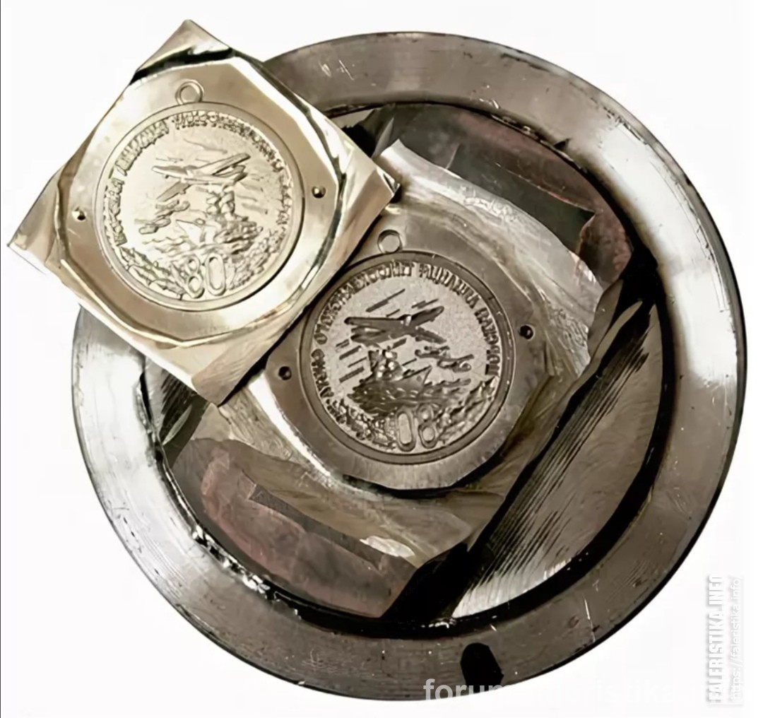

Прочитал, и честно говоря так и не понял, что Вы пытаетесь найти, какие заготовки для букв? При производстве штапованных значков изготавливается пуансон и матрица. На них уже все изображение значка с буквами и цифрами, если они есть в рисунке. Это отдельное целое и рисунок и буквы с цифрами на нем. Ни каких наборных букв и цифр для производства значков нет (за исключением, конечно, если эта буква или цифра не является отдельной накладкой на знаке, для штамповки которой делается отдельный штамп).
Другими словами ни каких отдельных шрифтов для штампов на значках и медалях не существует. Всё это в единой матрице, все шрифты в соответствии с картинкой конкретного значка, как единое целое.

Сейчас для производства, как правило, используют специальные фрезерные станки 3Д. По рисунку делается 3Д модель где сразу все изображение вместе с картинкой, буквами и цифрами. С помощью специальной программы станок вырезает все изображение в металле. На матрице, в единой "болванке", весь рисунок значка, без разницы, картинка это, буквы, цифры, что угодно. Ну а с матрицы цельно отбивается все изображение, и с картинками и буквами, и цифрами. Без разницы, что там изображено.
Еще раз повторюсь, нет ни каких наборных отбивок буковок и цифорок отдельно, если это не отдельные части значков, на которых бывают отдельными накладками буква или цифра, но это крупные детали.
На Вашем примере.
Все эти буквы уже были в матрице, как единое целое, аналогично надписи по кругу на этом примере.
Как объяснить по другому, я не знаю.
Поищите в Интернете по запросу изготовление штампов и матриц для производства значков и медалей, может даже видео есть, как они вырезаются.
