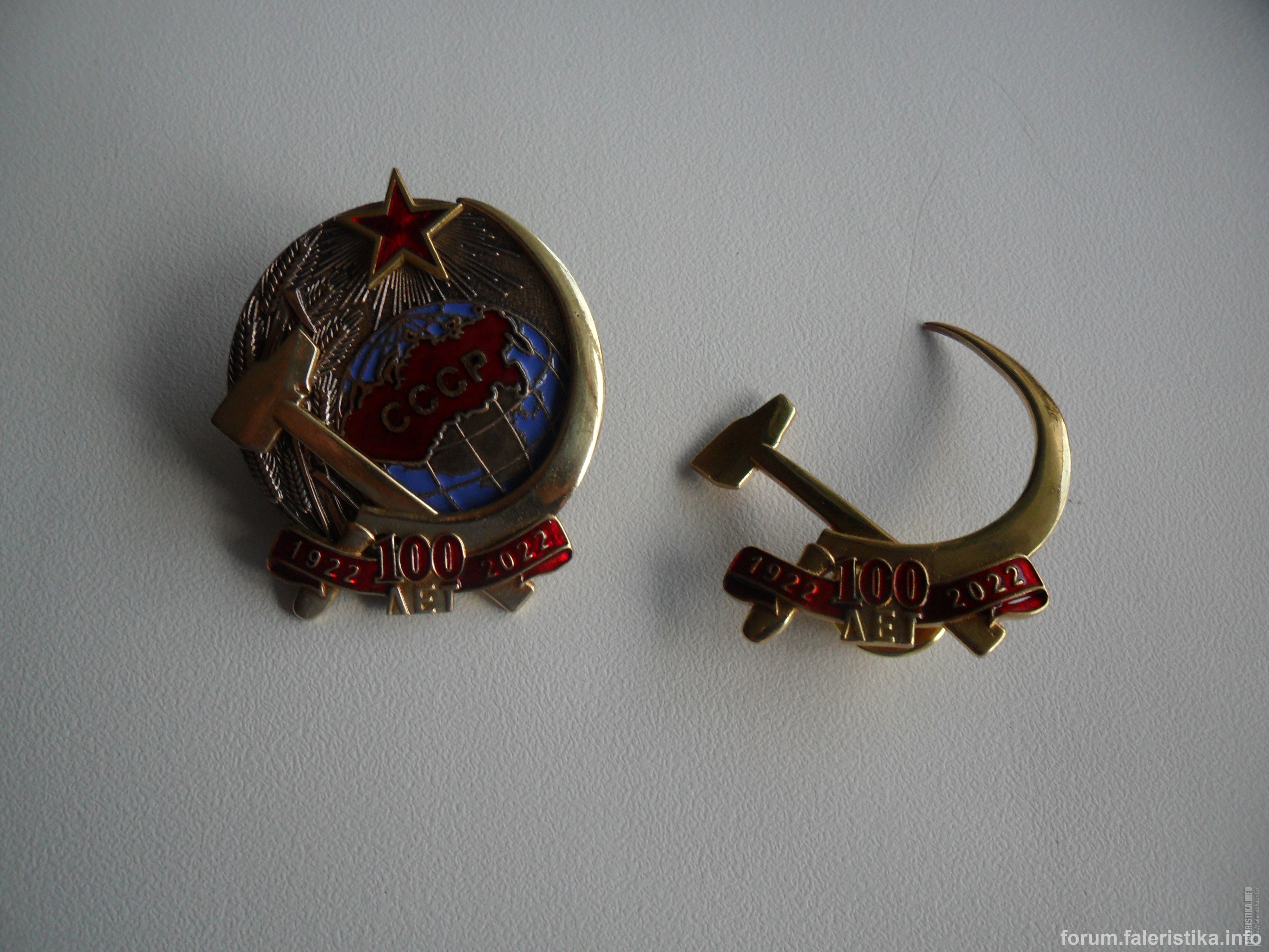

Информация по изготовлению.проведена доработка штемпеля гравером, закалка штемпеля.
Подготовлен инструмент для изготовления накладок:звезды, серпа и молота с лентой. :hi:

Информация по изготовлению. Начинается штапм основ. Идет изготовление накладок "звезда". Готовится к литью накладок "серп и молот с лентой". :hi:

Информация по изготовлению. Накладки "звезда" готовы без эмали. Основы и накладка "серп и молот с лентой" изготавливаются. Далее- образец знака. :hi:
Готов образец знака. Предложено изготовителю по контрастнее зачернить накладку "серп и молот".
Штампуются основы, накладываются эмали на накладку "звезда" :hi:

Пеленгас писал(а) Чт, 23 июн 2022 18:22:49: Информация по изготовлению.
Пока не как образец!!! Где позолота на лучах и серпе?
С уважением, Вадим

Беспокоится не стоит. Позолота на месте,это фото,как всегда в световой гамме "крадет " красоту знака. :hi:
Красивенный знак! Жаль его тоже не заказал. :unknw:

А вам не кажется, что рукоятка молота кривая?

Гео23 писал(а) Сб, 25 июн 2022 19:58:13: А вам не кажется, что рукоятка молота кривая?
Это визуальный (оптический) обман при фотографировании

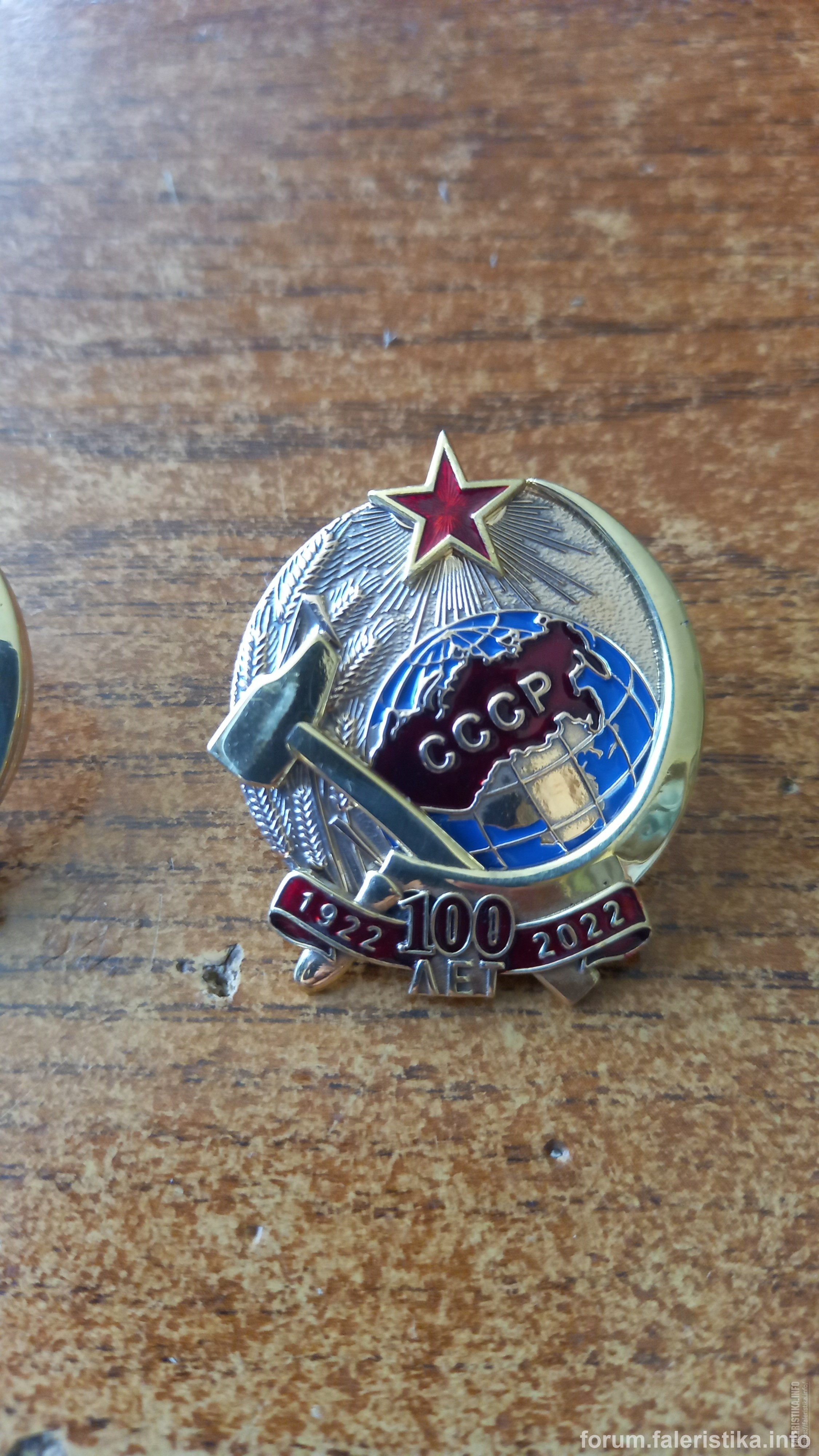

:hi: Из--под звезды торчат какие-то круглые контуры (слева и справа). Сама звезда в 3D модели граненая, на образце --лучистая. А в каком месте на образце горячая эмаль? Или горячая эмаль не накладывалась?

Информация по изготовлению. Продолжается изготовление основ, изготовлены накладки "серп и молот с лентой", далее их обработка.
На знаках всегда присутствует горячая эмаль.На накладках из литья (в данном знаке литье серп и молот с лентой),на ленте холодная эмаль.
Звезда будет на знаке расположена так, что под лучами не будет никаких "шероховатостей", будет опущена на 1 мм.
После изготовления основ и их доработки начнется наложение эмалей. :hi:

Если звезду опустить на 1 мм. на мой взгляд, знак будет в целом смотреться хуже (не гармонично). Уж пусть лучше там торчит что-то из под звезды, что рассмотреть можно только через лупу, чем будут нарушены пропорции знака (при смещении звезды вниз). Левый и правый лучи звезды не должны быть ниже уровня основы (круга).

Сейчас на образце правый луч звезды находится в уровень с кончиком серпа и смотрится как его продолжение. И это гармонично. Если звезда уйдет вниз будет хуже смотреться, по мне.

И не понятно почему звезда "лучистая", когда мы заказывали граненую. Лучистая звезда в лучах (масло масляное получается). Размер звезды в модели был по-моему больше. Да и форма была другая. Более интересная я-бы сказал. Сейчас верхняя линия левого и правого луча находятся на одном уровне (на одной прямой линии) -напоминает звезду другого рода. В модели-же эти линии были немного опущены вниз (находились под углом относительно друг-друга).

Когда знак готов и находится на Ваших ладонях, все смотрится по другому. :hi:

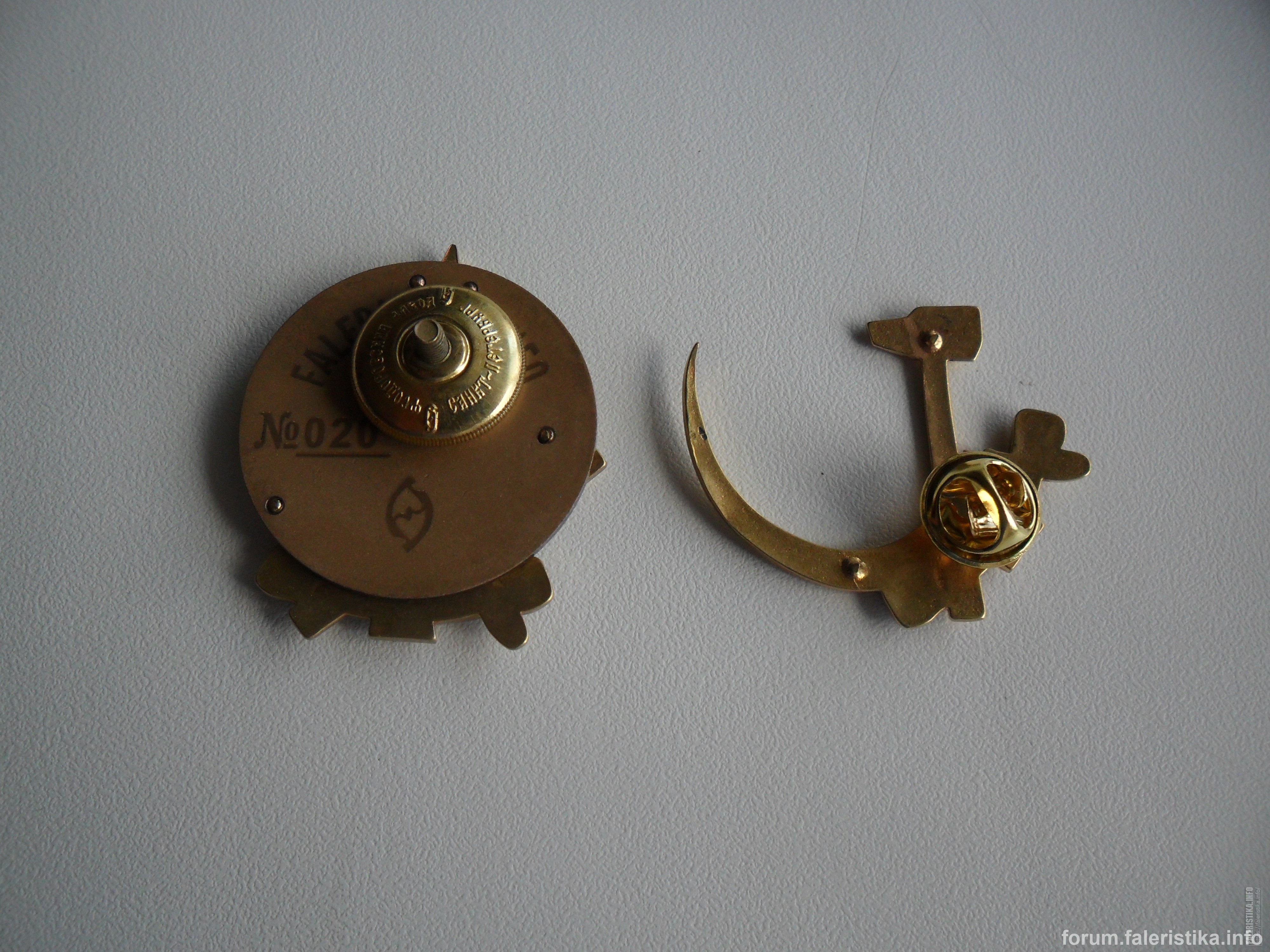

Информация по изготовлению.Продолжается нанесение эмалей. Далее нанесение №№ и текста "Faleristika....". Планируемая готовность знаков 2-3 августа.Далее упаковка и отправка.Если кто из коллег будет в данное время в отъездах, просба сообщить в л/с. :hi:

Информация по изготовлению. Знаки готовы, гравируются №№ и текст "Faleristika...." на реверсах.Готовность 3 -4 августа. :hi:

Граверные работы на реверсах знаков выполнены.Далее упаковка и отправка.Отправка будет производиться партиями в 10-15 шт.После отправки №№ треков будут сообщены в л/с.
