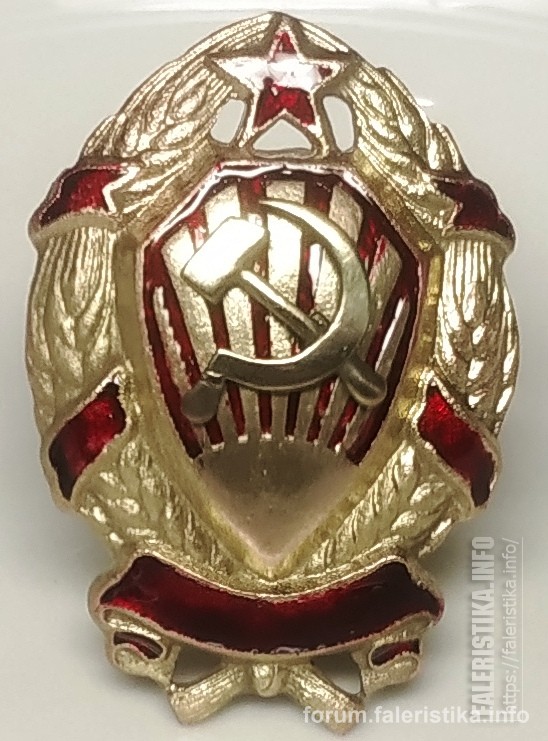

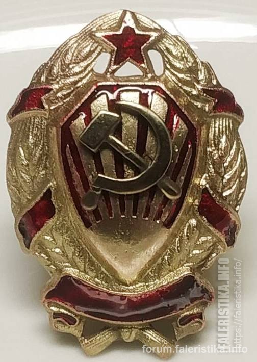

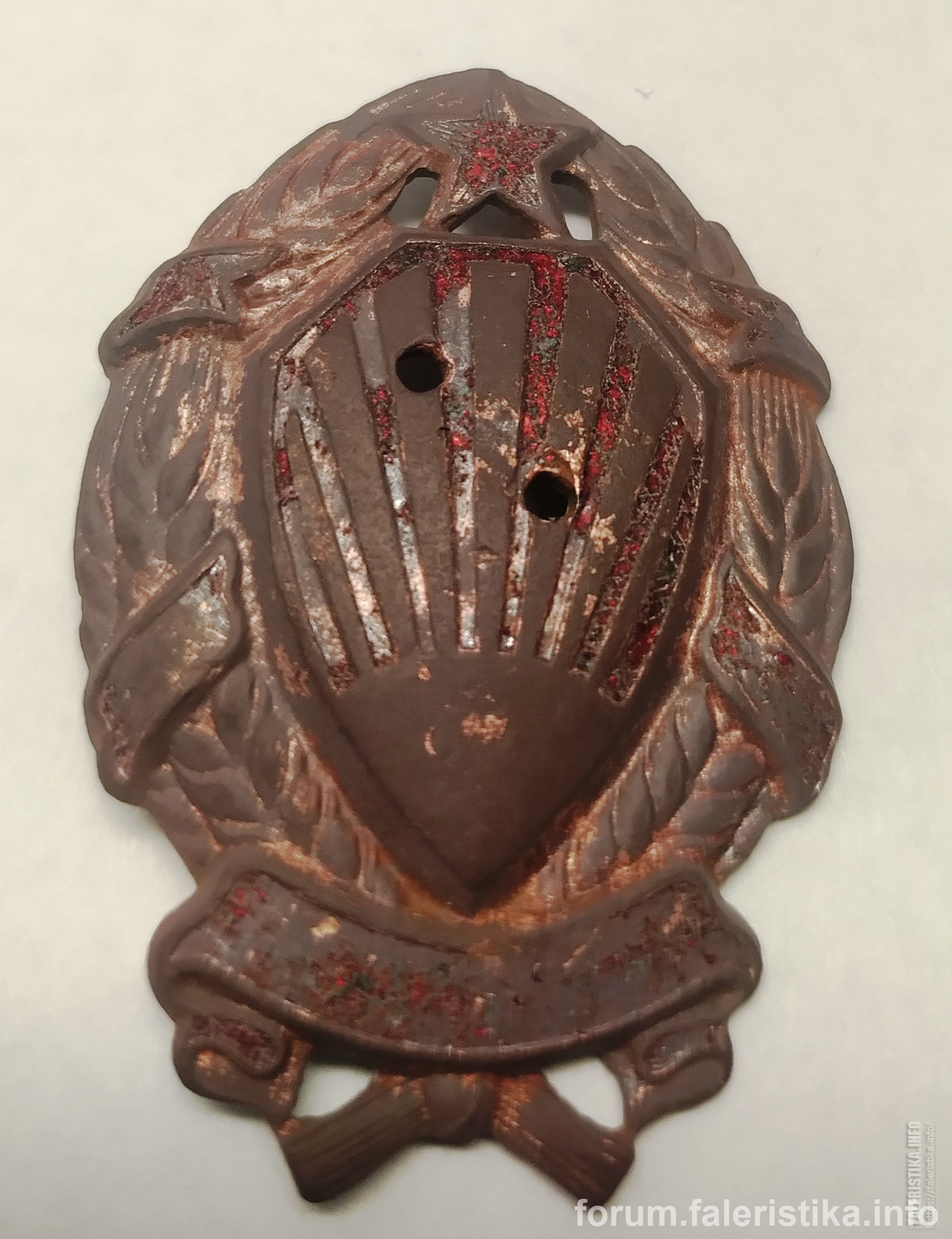

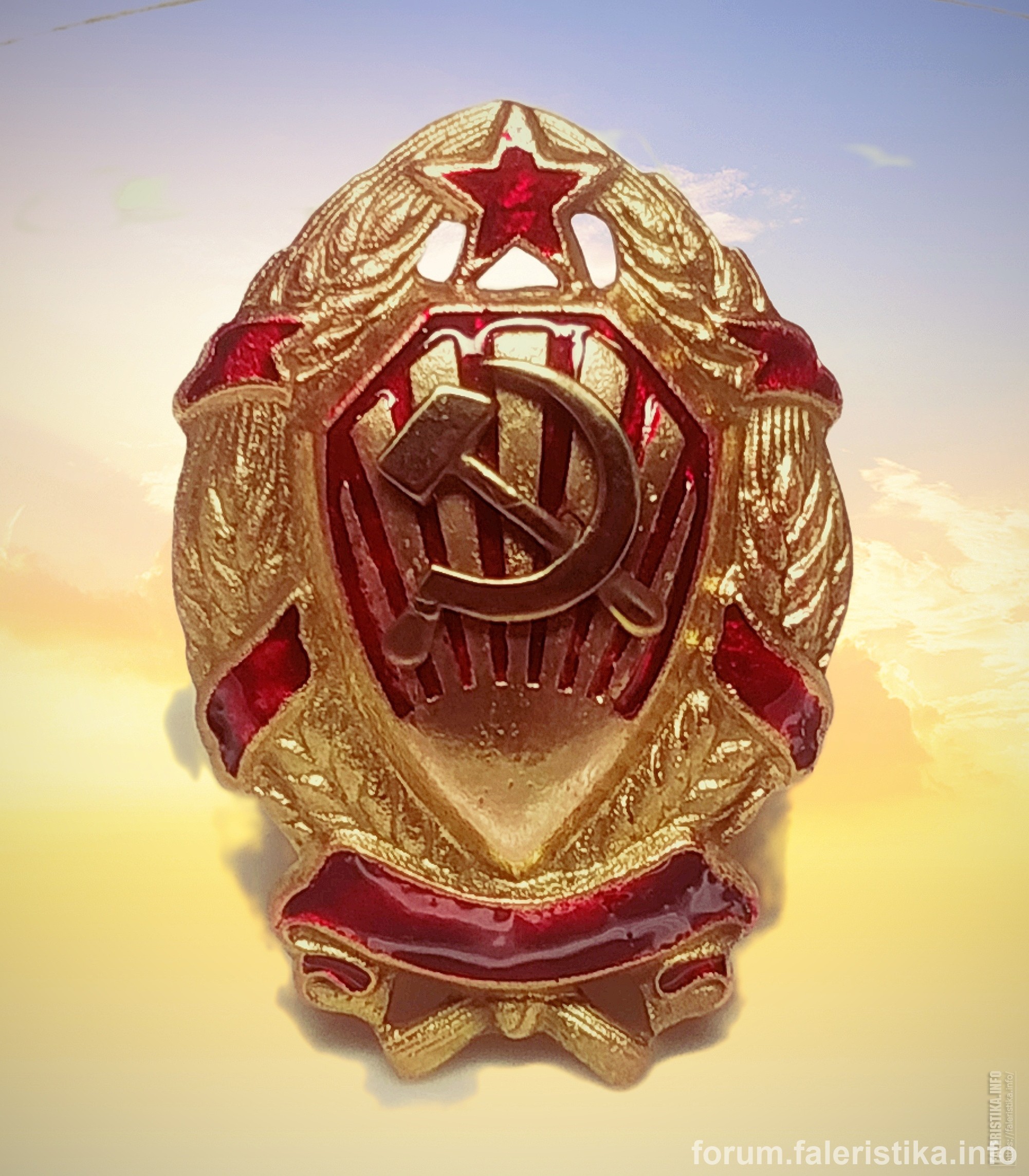

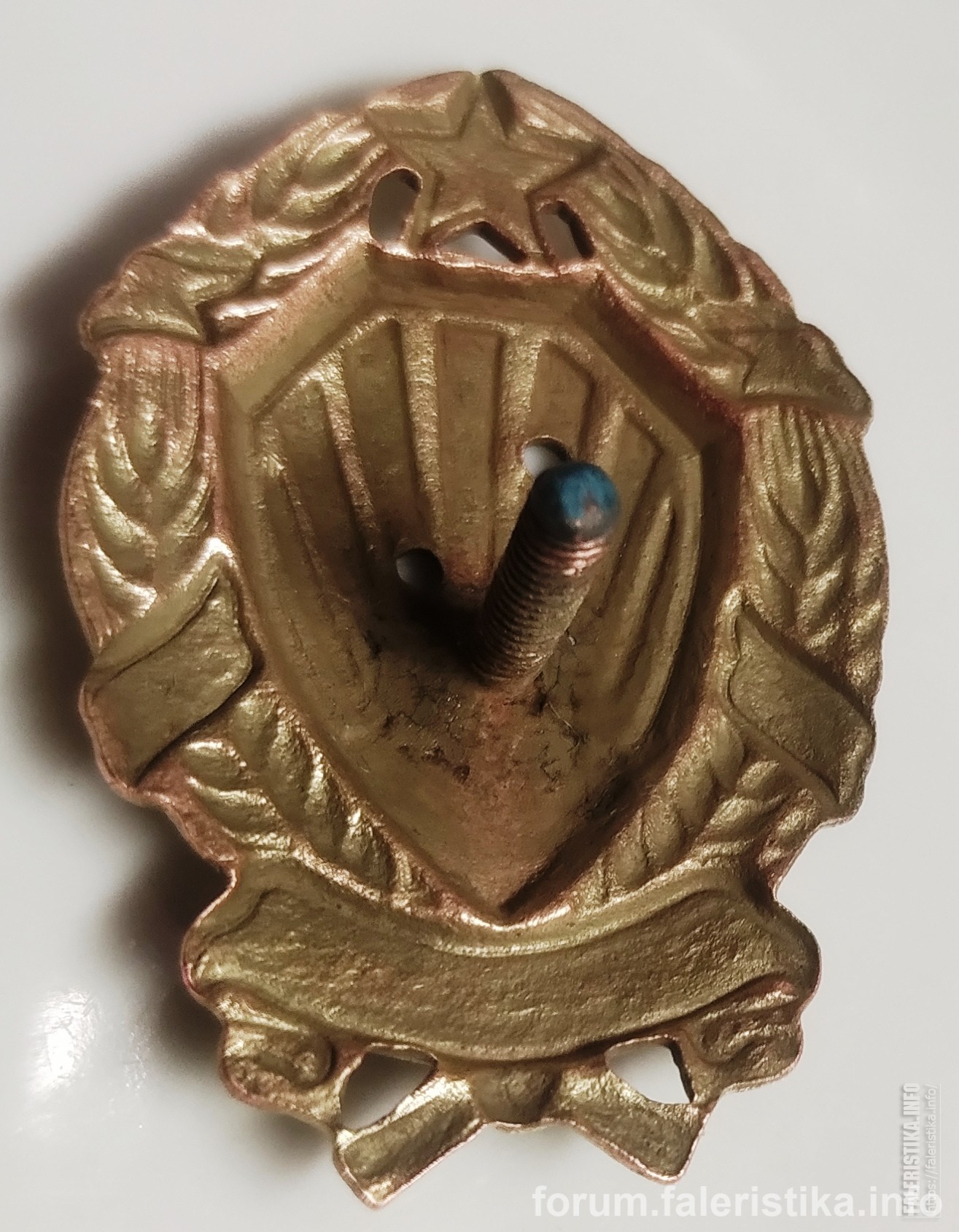

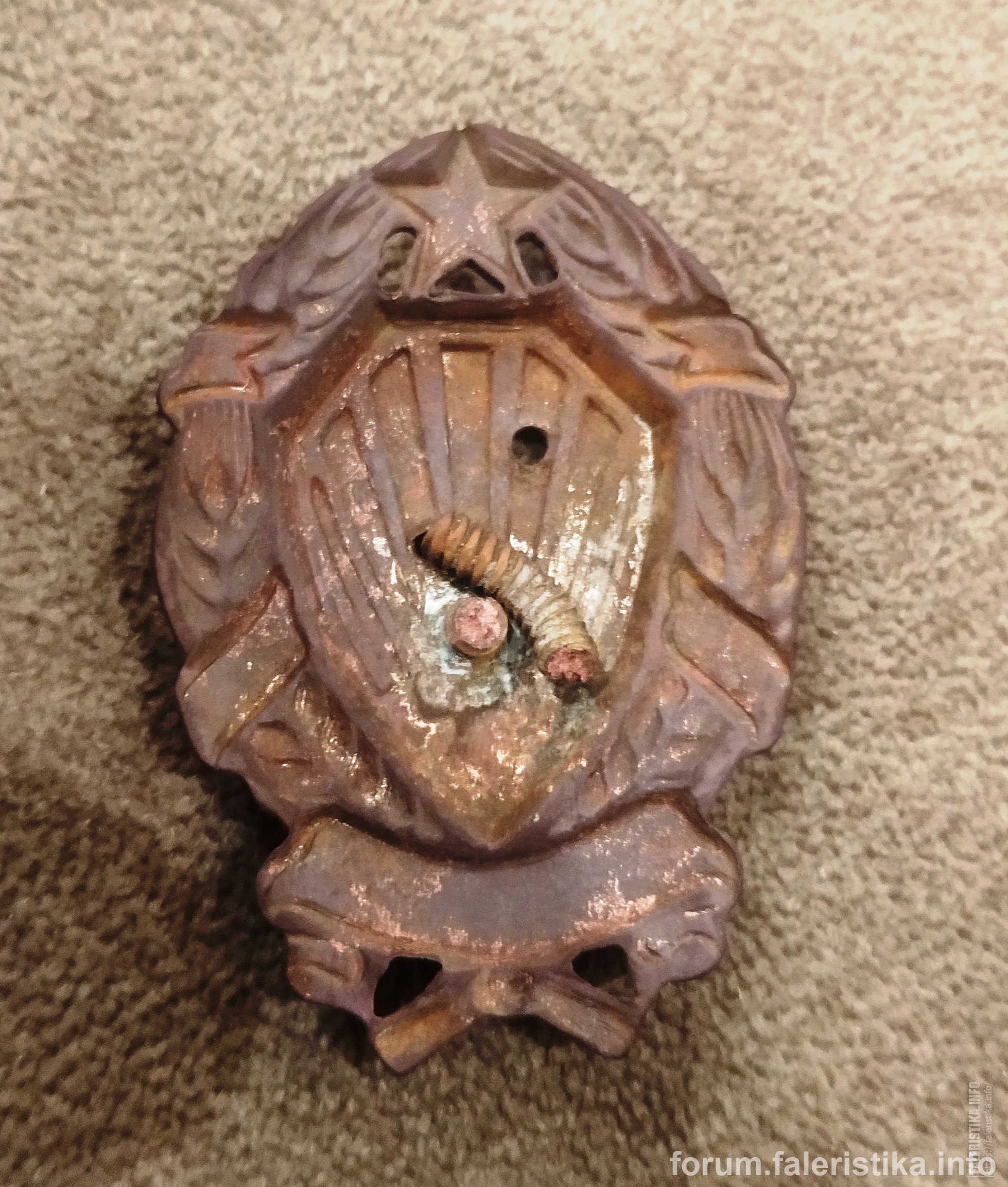

Можно поподробнее рассказать про процесс латунирования? В каком электролите происходит латунирование? Может есть где нибудь описание процесса?Дмитрий С писал(а) Чт, 09 апр 2020 20:22:50: ↑ Ну тогда пред история, был поднят знак на старом урочище. Вот в таком виде
Так как несколько элементов не хватало, а так же один элемент (винт) был благополучно сломан моими умелыми ручонками, было принято решения все таки восстановить знак и я перешел к поиску деталей. Винт и гайку нашел быстро (отдельное спасибо Уважаемому Базилио), а вот с СИМ пришлось повозиться, но.... поиски увенчались успехом и с просторов нашей необъятной, а именно Волгограда был доставлен вожделенный серп и молот. Вот после этого началось, расчистил знак механически и потом раствором аммиака убраны остатки окислов и органики, за тем перед латунированием провел электролиз в течении 10 минут (практика показала, после данной процедуры покрытие из латуни пристает намертво). Ну вот итог. Не кидайте тапками.
