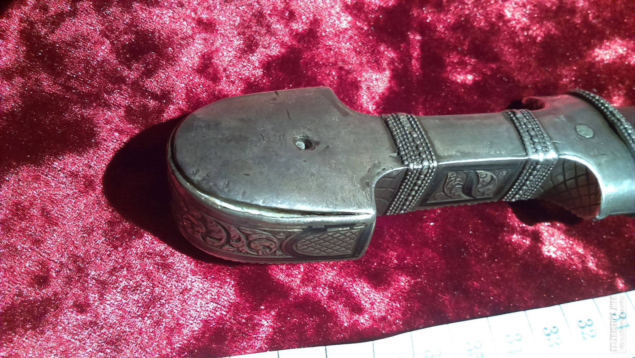

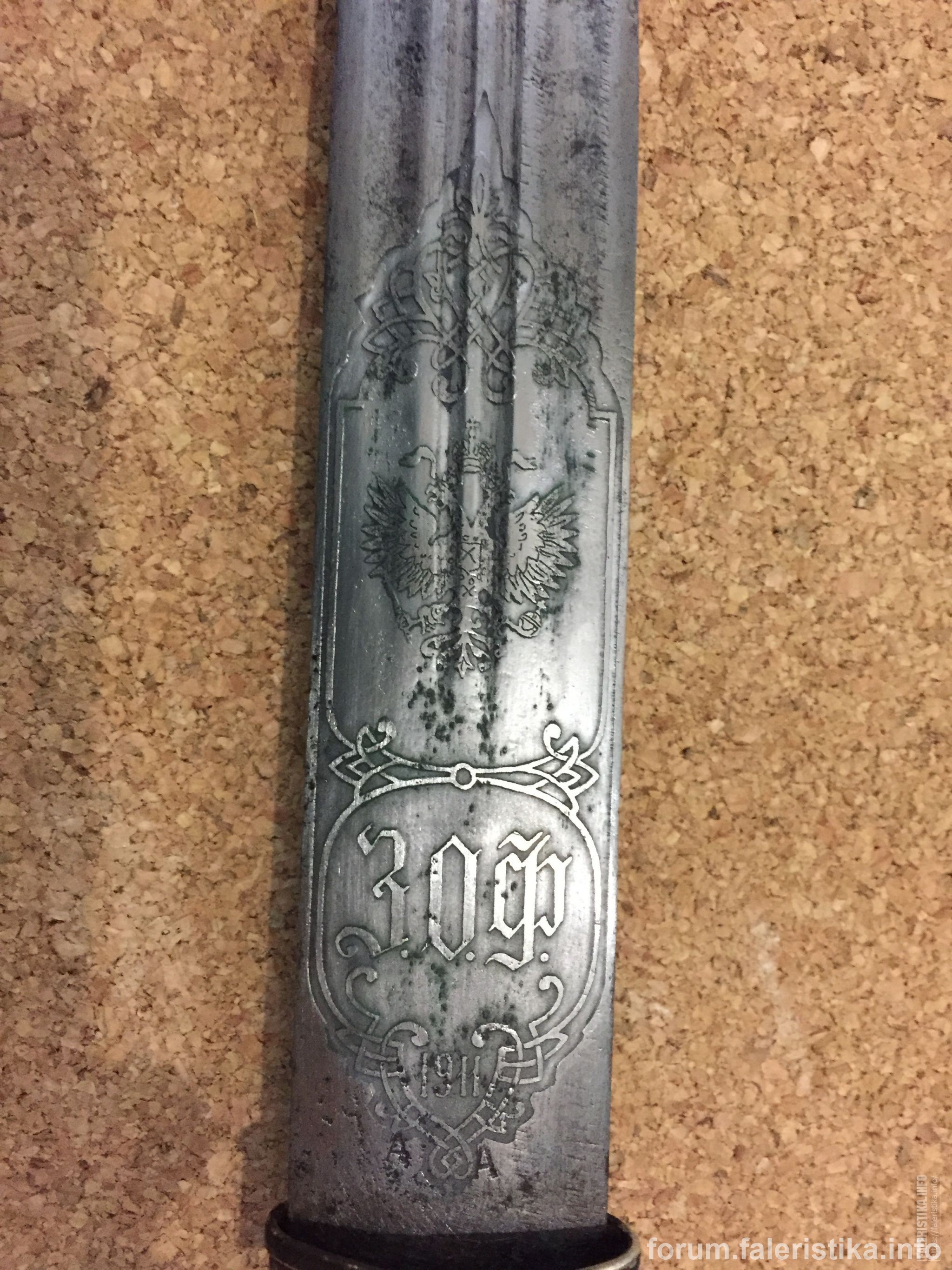

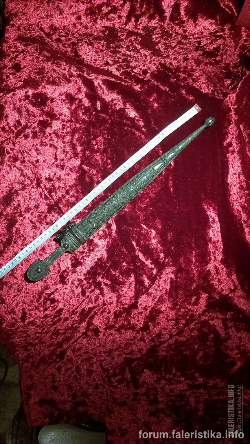

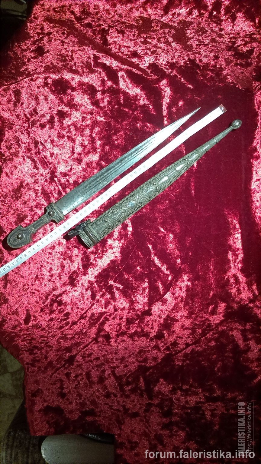

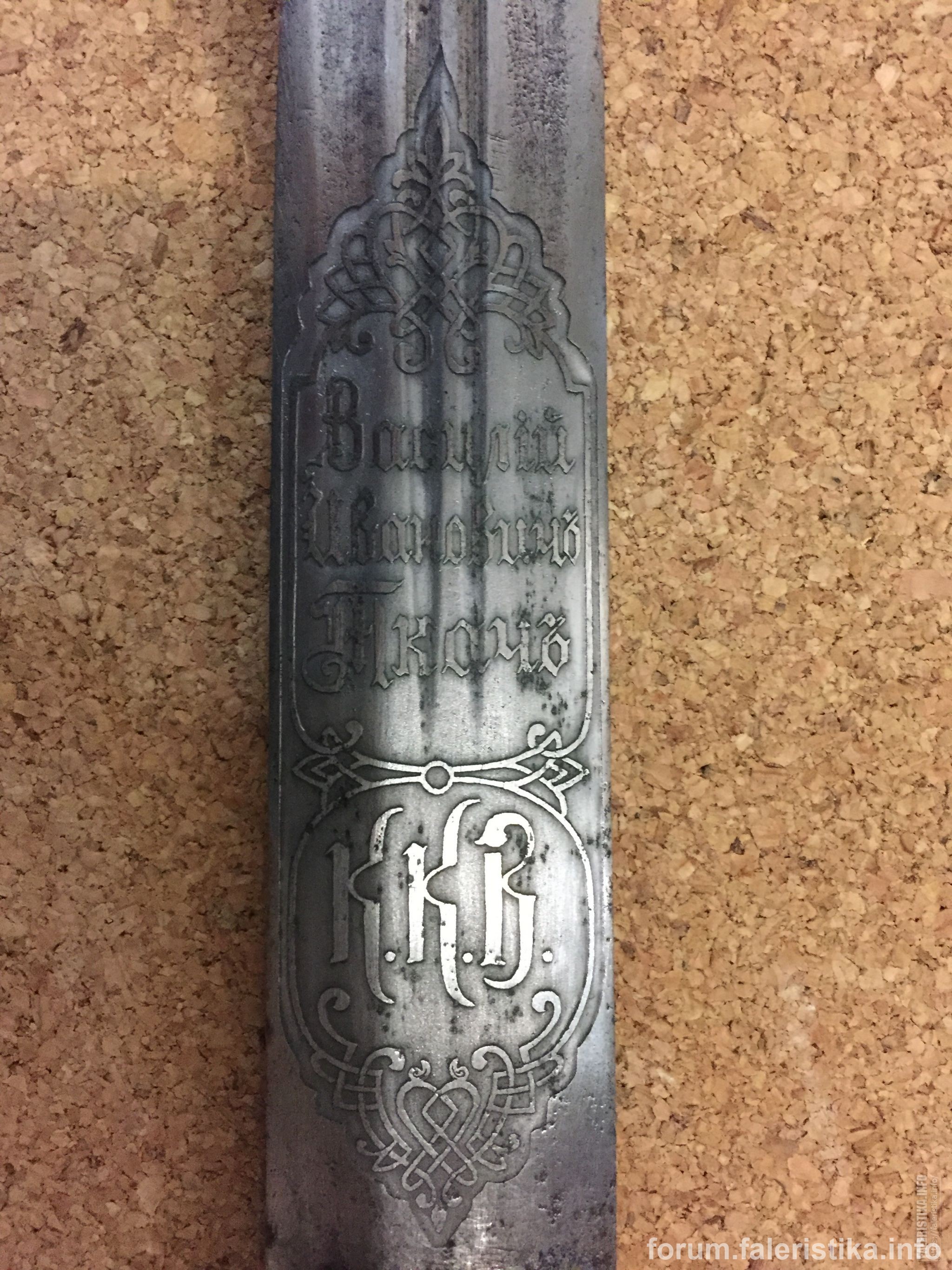

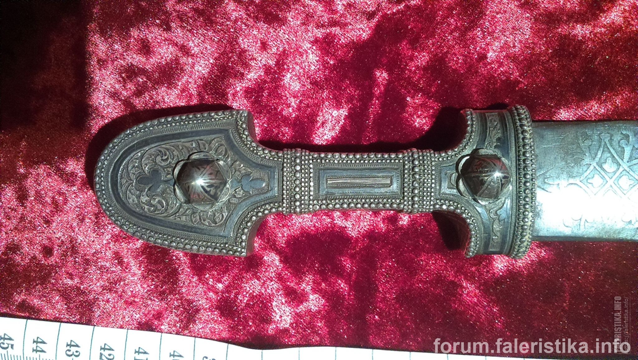

Сообщение Сергей_Ж » Сб, 26 сен 2020 12:48:04
Здравствуйте! Немного не по моей теме, поэтому спрошу специалистов.
Кинжал ККВ длина в ножнах 50,5 см, длина лезвия 47 см, серебро, клейм нет.
Интересно мнение, надпись на лезвии подлинная или нет. И в общем по поводу подлинности кинжала.

Сообщение Рубенс » Сб, 03 окт 2020 14:22:27
Травление левое.Уставные кинжалы ККВ были только с рукоятью из рога.Был нормальный кубачинский кинжал.его просто травлением усилили.

Сообщение rvyt » Вт, 08 дек 2020 19:29:00
По этим фото,прибор мельхор,которые были изготовлени в бывшем СССР для сувениров,на клинке тровля левая да и клинок с той поры. :drinks:

Сообщение майорv64 » Чт, 10 дек 2020 10:38:25
Рубенс писал(а) Сб, 03 окт 2020 14:22:27: ↑ Травление левое.Уставные кинжалы ККВ были только с рукоятью из рога.Был нормальный кубачинский кинжал.его просто травлением усилили.
Про травленку согласен, а про рог нет. Нижних чинов были и с деревянной рукоятью, не говоря уже об офицерских...

Сообщение takmak_55 » Вс, 24 мар 2024 17:22:53
может не рог а кость ?
