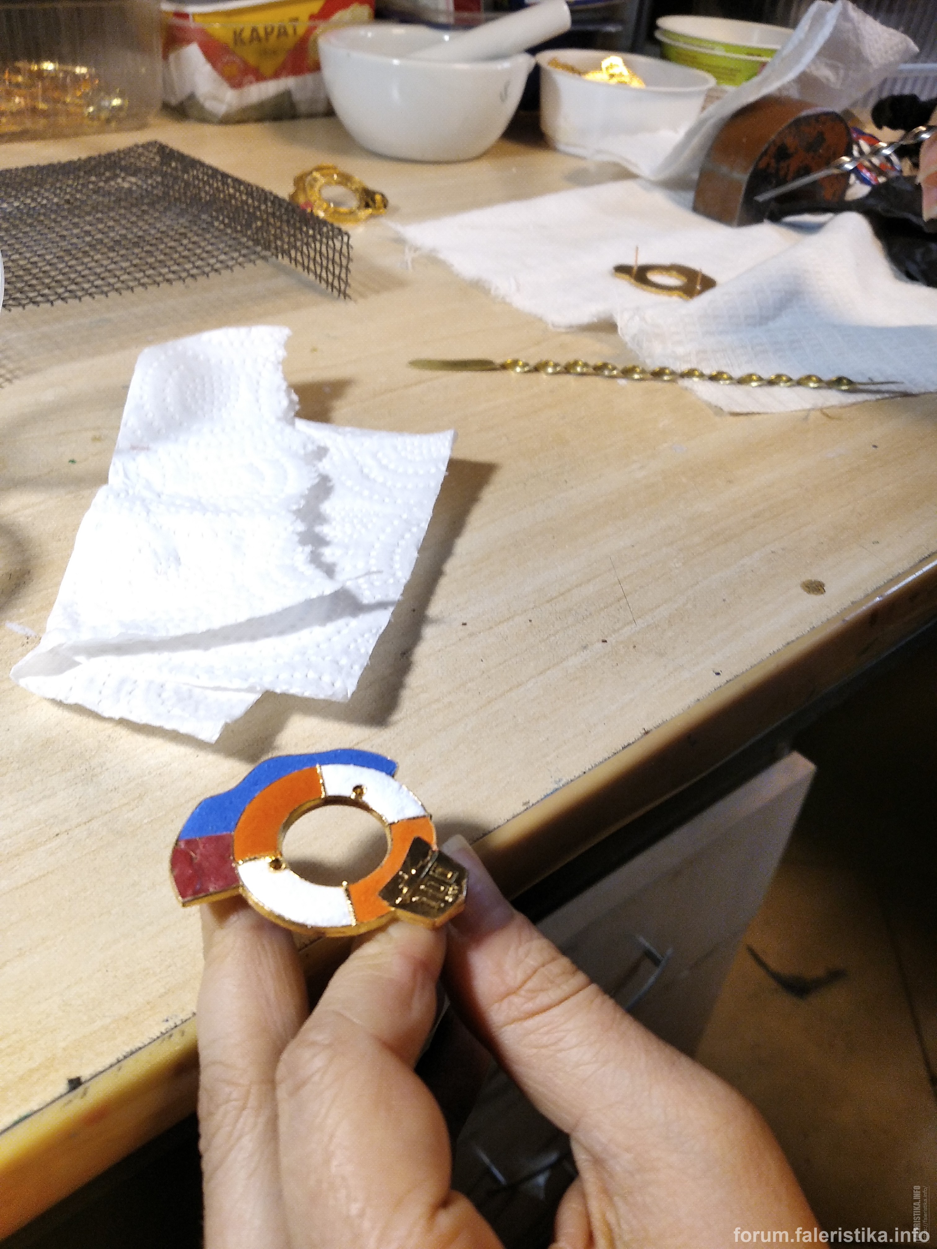

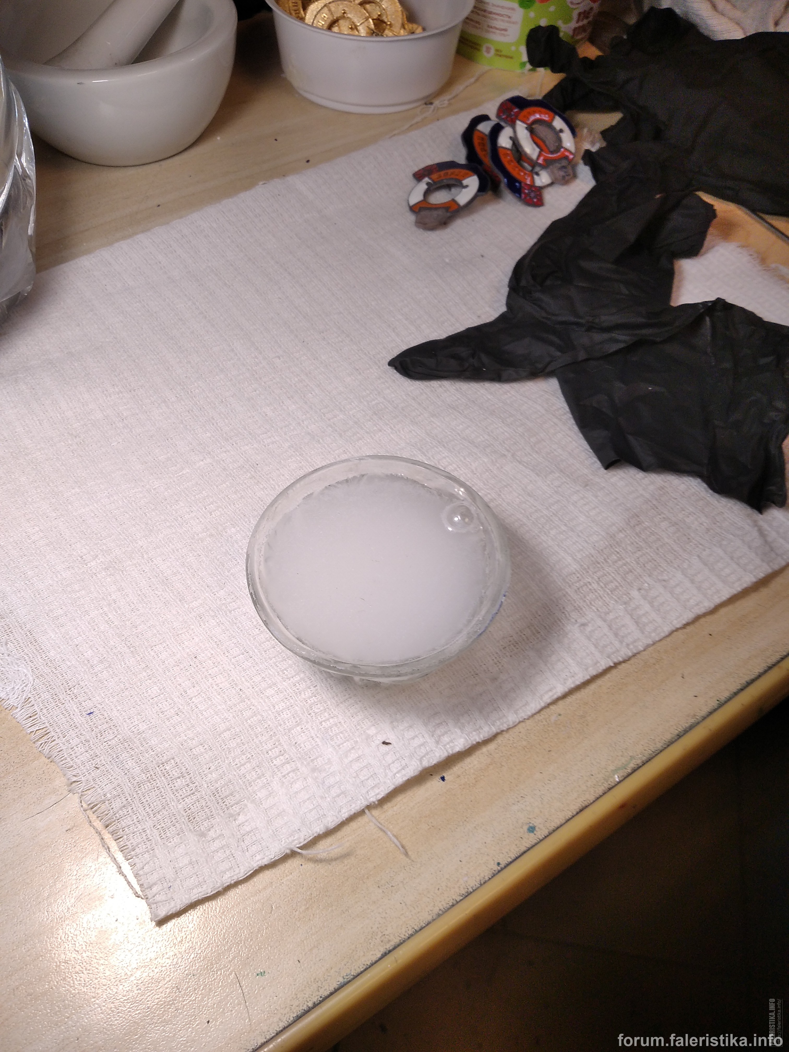

Коллеги, наложение эмалей ,и это еще хорошо, что является в экслюзимном варианте, наносятся вручную. Изготовитель по моему предложению предоствил возможность провести самому наложение эмалей. Эмальер заранее проверил, что руки не тряслись :D
Далее , из 8 шт. экземпляров, по наложению эмалей , 4-е были мои варианты забракованы.( не достающие краски по краям, некоторые точки другогой краски по углам). Далее после отжога и вообже были 3 шт. отклонены и пошли на доработку.Вот такой был эксперимент. :good2:
Поэтому , по вопросам наложения эмалей , вопросов далее думаю, не будет. :hi:
Пеленгас
Сообщения: 14922
Re: Эскиз знака Экспедиция особого назначения о. Врангель
Сообщение Пеленгас » Сб, 23 дек 2023 19:17:54
Не все фото прошли, но прцесс наложения эмалей занимает определнное время и квалификации работника.
Сначало, форму (матрицу надо размельчить, при этом все-таки стоит одеть маску,), далее мельчить,как на фото намелкую сузпензию, далее удалять под магнитом металлические примеси, далее под потоком воды очищать от других примесей.Далее при спец. инстрементом накладывалась смесь, далее, определенными действиями, чтобы это смесь смогла распределиься по контурам того или иного цвета,
потом установка в печь, далее выемка по определенному впемени. И если что-то бывает "не так". Опять повтор , и т.д. :good2: :hi: Вот так накладывается горячая эмаль :good2:

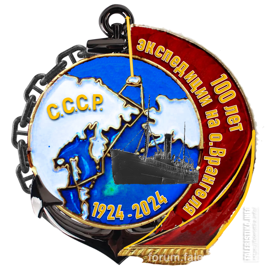

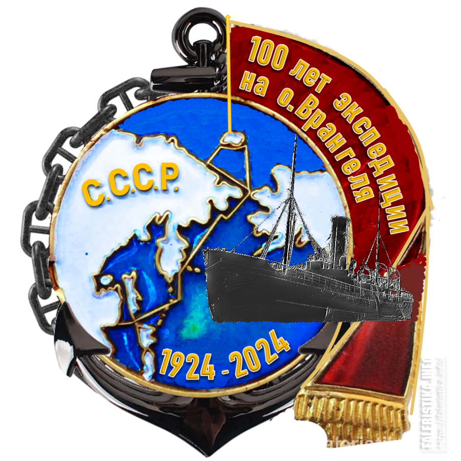

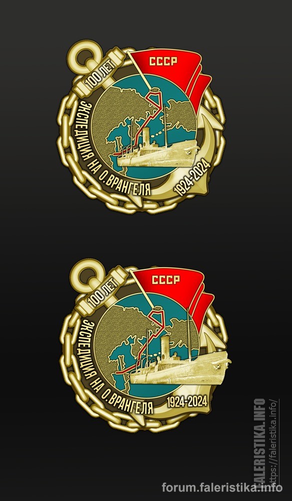

Сообщение Пеленгас » Пт, 12 янв 2024 18:54:57
Проработанный планируемый эскиз. Планируемый знак 3-х составной: основа -якорь, цепь; накладные элементы: карта с флагом и силуэт судна.
Горячие эмали: океан и флаг.

Приличный вид! :good2:

:hi: Хороший знак получится! По мне, года лучше прямо. :good2:

Предложил бы сделать "о", перед "Врангеля", маленькой, если технологически не усложнит задачу по изготовлению.
За второй вариант.
