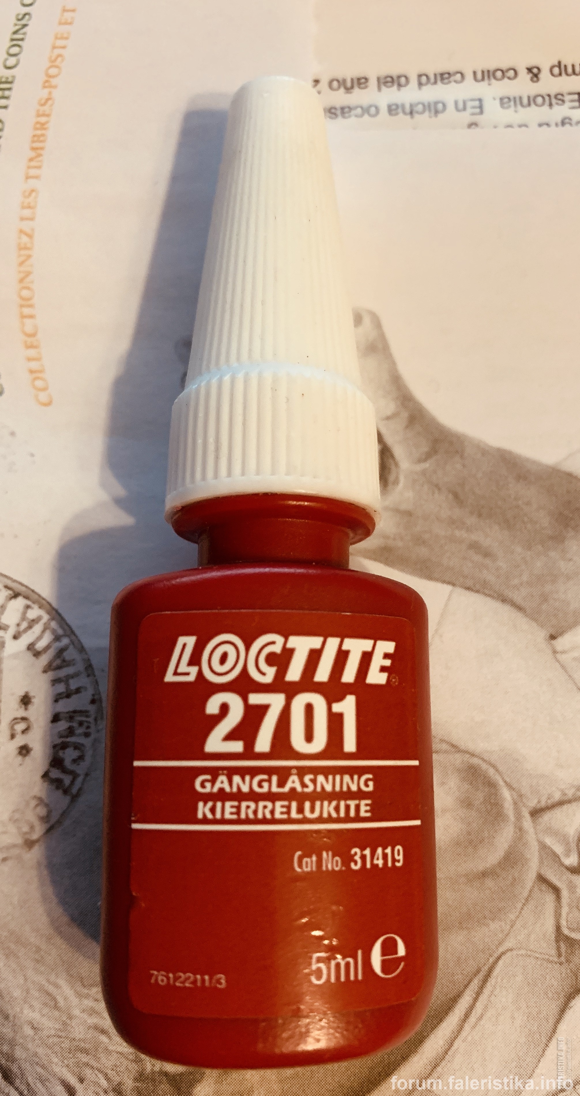

Использую фиксатор резьбы
Резьбовой фиксатор Loctite 2701 (Локтайт 2701) является однокомпонентным тиксотропным анаэробным резьбовым фиксатором высокой прочности, полимеризующимся в условиях отсутствия воздуха в небольших зазорах между металлическими поверхностями.
Наношу пару капель на заколку, выравниваю её и даю подсохнуть минут пять-десять. Затем ватной палочкой убираю
оставшийся фиксатор. Жидкость попавшая во внутрь заколки фиксируется быстро, излишки на поверхности заколки не засыхают.
Все свой знаки таким способом отремонтировал. :hi:
Жидкость в тюбике зелёного цвета, при высыхании становится прозрачной.

ruslan3399 писал(а) Чт, 17 окт 2019 09:43:38: Использую фиксатор резьбы
Интересный вариант. Фиксатор резьбы есть, но другой марки. Попробую сделать как делаете Вы.
