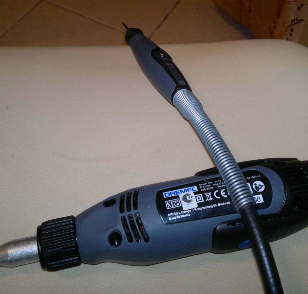

:hi: Покажу - бормашинка DREMEL.

Jek-Ka писал(а) ::hi: Покажу - бормашинка DREMEL.
...прикольная штукенция с рукавом,а я давно прикупил врачебную бормашинку с рук,наконечник с цангой зажимной(2,35мм),съёмный(насаживается на микро мотор), удобно боры вставлять,.. и быстро менять :good: .

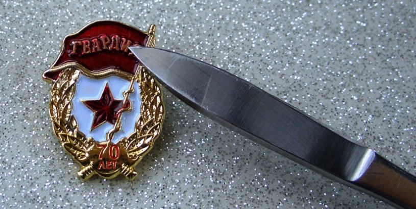

Куинка
Отличник гауптвахты
Сообщения: 13643
Re: Сделал сам!!!
Сообщение Куинка » Чт, 24 май 2012 14:44:36

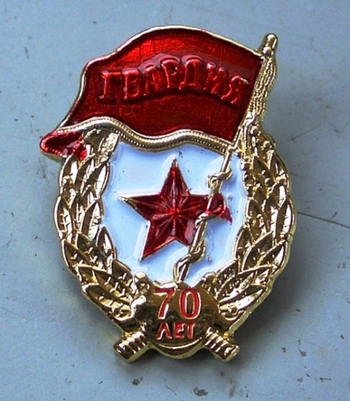

Не очень то мне понравился "МОРКОВНЫЙ" цвет на клубном знаке (70 летие ГВАРДИИ)-вот и перекрасил----и получилось вот так....
С уваж..Леонид. :drinks:
Вот такой результат...
kazak88
Сообщения: 32
Зарегистрирован: Чт, 19 янв 2012 18:46:56
Re: Сделал сам!!!
Сообщение kazak88 » Пт, 25 май 2012 08:00:42
Куинка писал(а) :Не очень то мне понравился "МОРКОВНЫЙ" цвет на клубном знаке (70 летие ГВАРДИИ)-вот и перекрасил----и получилось вот так....
...а чем перекрашивали? С уважением Евгений :good:
Куинка
Отличник гауптвахты
Сообщения: 13643
Re: Сделал сам!!!
Сообщение Куинка » Пт, 25 май 2012 09:51:57

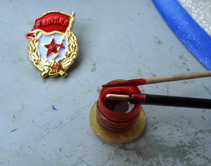

ЦАПОН-ЛАК(красного цвета)-но добавлял в лак(в маленькую пробочку) красную пасту из стержня авторучки для насыщенности красного цвета....как говориться на "ГЛАЗОК"....
Вот не много весь процесс....в "Весёлых картинках".
Механическая чистка эмали-инструмент -ШИЛО и СКАЛЬПЕЛЬ

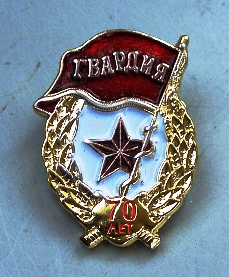

ЦАПОНЛАК-красного цвета.
Крашенный знак -ЦАПОНЛАКОМ.<br />Не аккуратненько как то получилось,но это не беда....
Наплывы и помарки убрал так же механическим путём(скальпелем),после полного высыхания ЛАКА.

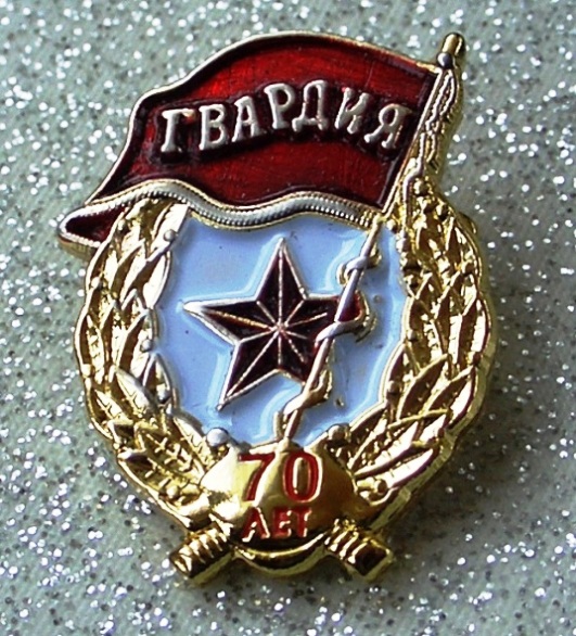

Результат
Результат
После всех процедур по очистки-прошелся еще ЛАСТИКОМ (стирательная резинка) по знаку.
:hi: Благодаря Леониду, по его примеру перекрасил, теперь и у меня есть знак 70 лет Гвардии с более реальными цветами.

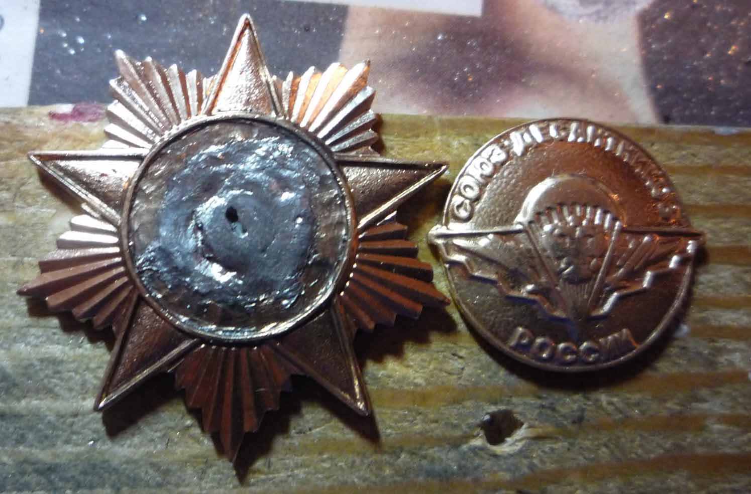

Сообщение Jek-Ka » Вс, 08 июл 2012 15:54:22
Вот что еще можно сделать из убитого знака (отсутствие винта и убитые эмали).
