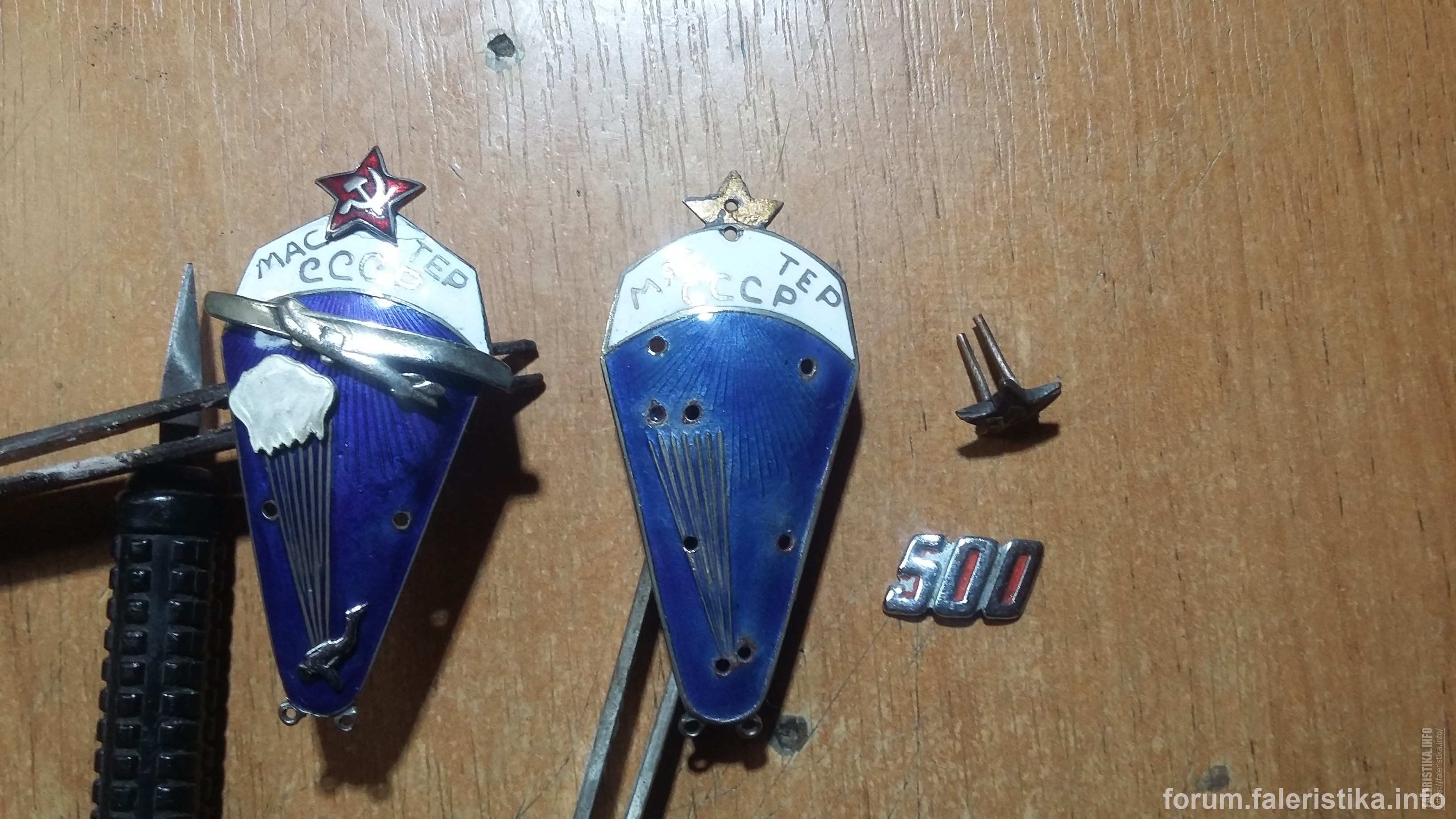

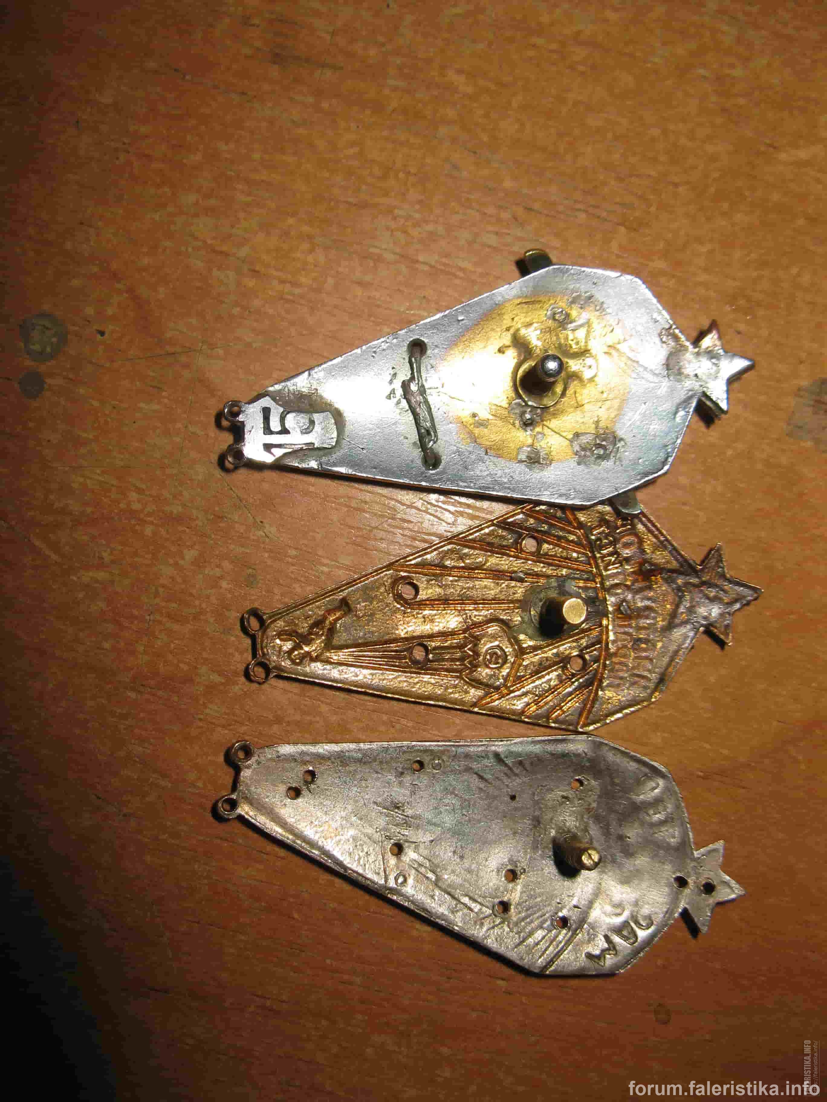

Доброго времени суток всем! :hi: Ну..не в тихоря заходил)),у меня вообще с этим форумом проблемы частенько..тупо в почту не могу зайти...,а тут как то "почистил" комп и все пароли улетели..не на Сушку не на Ревун не могу попасть..печально!(Сергей..касаемо знаков..,я объяснял много-много раз..что не "вытанцовывается" никель зеркальный..от слова никак!(,нужен цианистый электролит,так называемое "американское серебро",а я сейчас не в состоянии калий циан найти.да и синтезировать..во первых не законно в во вторых..глухо по данному реактиву,нужной мне чистоты..в общем вот ваши знаки..
Так что никель какой смог проложил.Шильд(подвес) мимо...выходит ерунда...мне не нравится,плюнул на это дело..обещали оригинал прислать ..человек один.но увы,а так бы сделал аутентичную гальванокопию..Звезда на томпаковый(тот что слева),тоже чушь(с вашего донора),она близко не пошла...,делал гальванокопию(есть на снимке),но тоже мимо...так что вот то что сделал..1)Проложил эмаль2)Смонтировал уши(на медном тот что с лева,под подвес),привел в порядок тело знака(убрал забой,царапины на реверсе,подрезал стропы)3)Переложил эмаль на звезде и серебряном куполе(с монтажом усов,и к стати на планере тоже усы припаял)4)Никель-вышел какой есть..увы!Но в принципе не плохо..тот что томпаковый тот вообще как раз в цвет..на нем так и лежал...на медном же был зеркальный.Минусы...мимо звезда,мимо шильд,мимо цифровой шильд(обещал сделать но..тоже не пошел..выходит кустарщина,плюнул),и при закрепке звезды..пошла трещина наб белым куполом(медный),перекладка больше не возможна..тупо знак умрет..не выдержит рельеф...,уйдет...Отправлю хоть в понедельник.С вас адрес в личку.Пардон..старый номер у меня(телефон)умер(.так что не смог в Ватсаап написать!Всем хорошего дня! :good2:
Упс..одно фото не влезло..
А вот так выглядели...
На этом фото...промежуточные прокладки...стреляло со строп...низкий рельеф..соответственно подрезать пришлось...

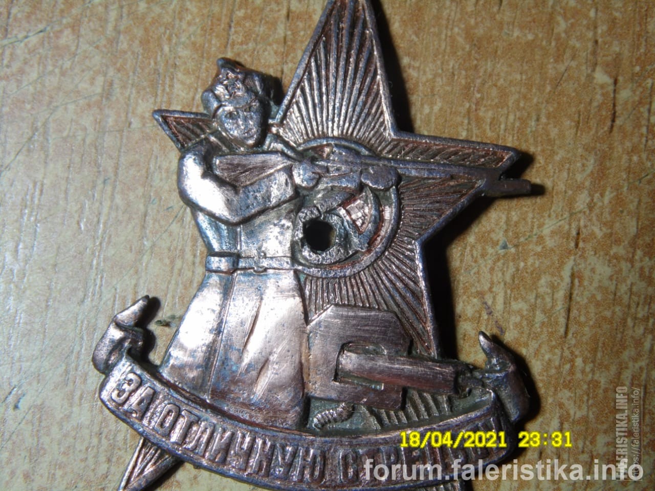

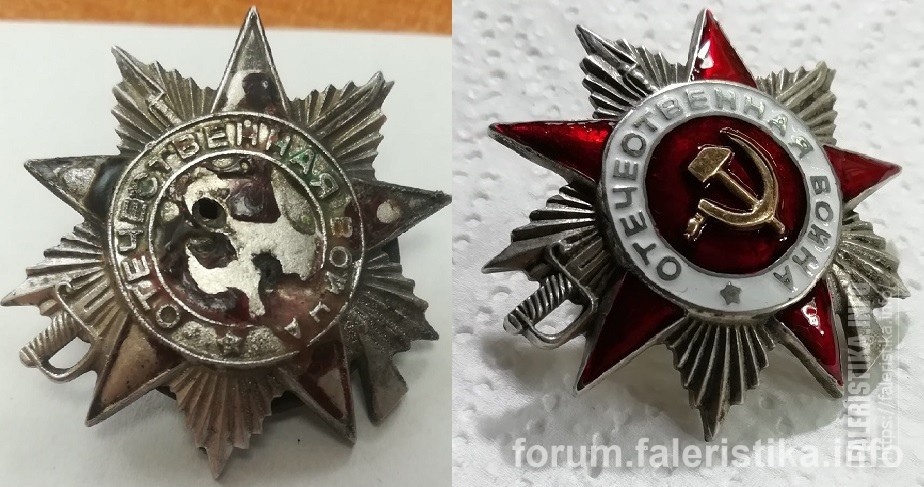

Было:
yustas_68
Сообщения: 728
Зарегистрирован: Вс, 29 апр 2012 17:10:33
Re: Реставрация знаков "было-стало"
Сообщение yustas_68 » Пн, 15 фев 2021 18:13:49
Стало:
Критика приветствуется, Я только учусь...
Работа хорошая
Но, если уже о критике...
Навершие знамени почему не выровняли ?:)
Одно движение и + 100500,
как сейчас говорит.
:good2: :good2: :good2:

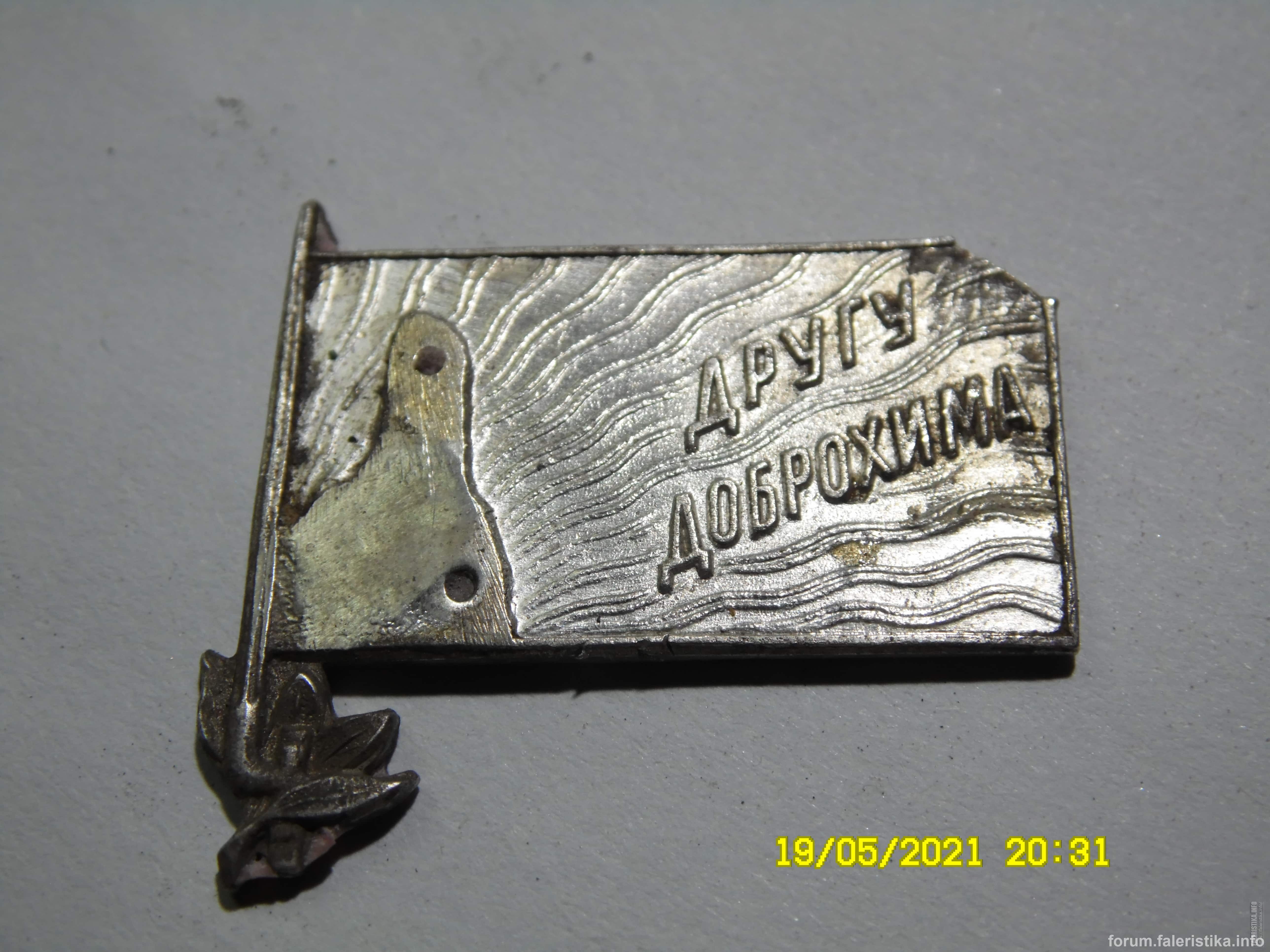

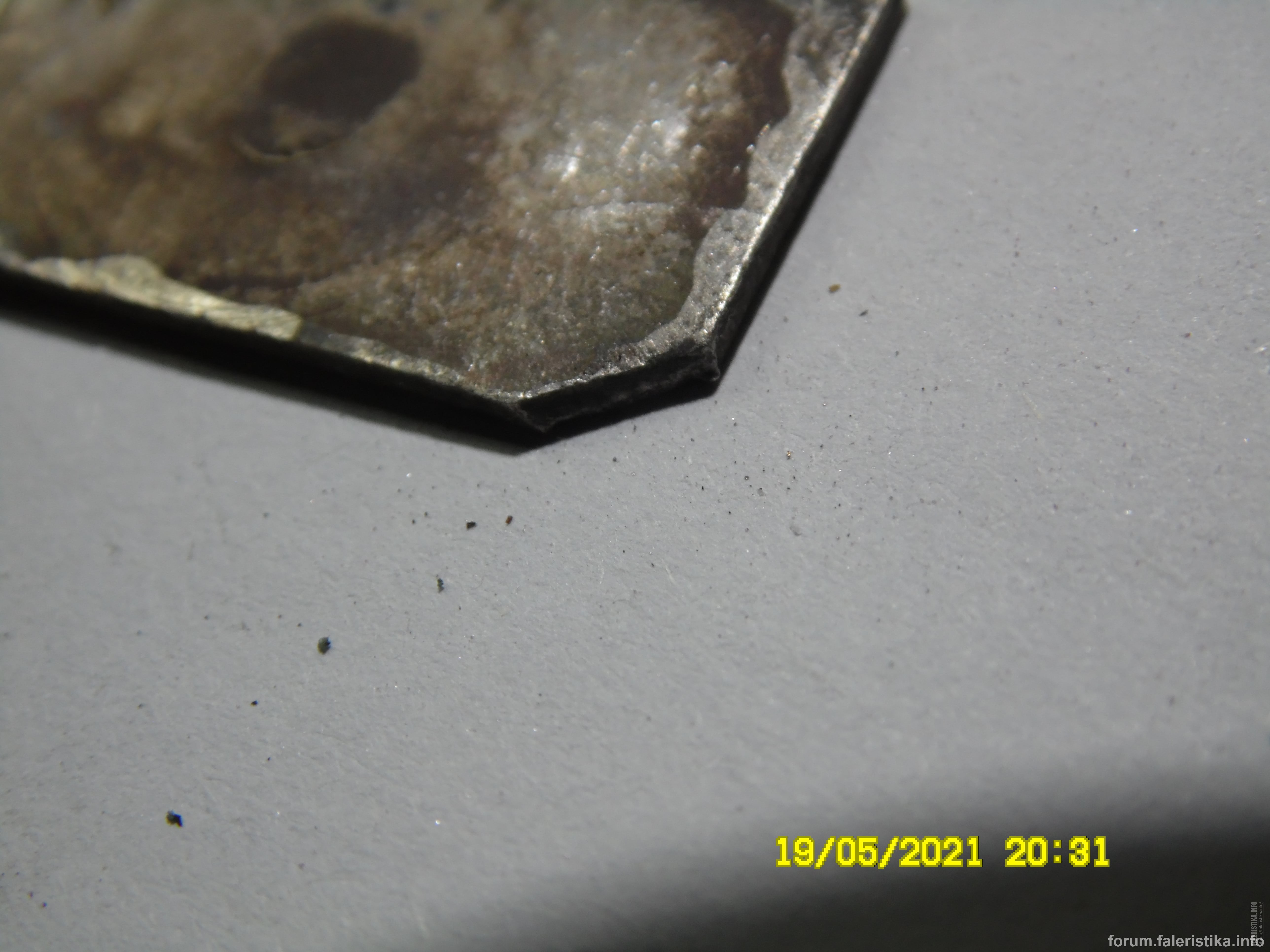

Давно ничего не показывал, работа-работа :)
Знак найден на месте сгоревшего дома.
Не фронтовая потеря.
реставрация знаков
https://forum.faleristika.info/viewtopic.php?f=381&t=455328&start=90
Серж97
Сообщения: 104
Зарегистрирован: Пн, 05 сен 2016 04:55:44
Сообщение Серж97 » Ср, 19 май 2021 00:26:03
"Горелики"....вечная проблема,температура была пиковая,эмаль потекла..,чудом "выстоял",можно было бы спасти,под горячую...,подрезать,перекристаллизовать металл,убрать "шагрень"и проложить...думаю бы был как живой)Для холодной очень даже не плохо! :good: :)
За работу почты и транспортгых- курьерских компаний ответственности не несу.
Comrad 0543
Сообщения: 1734
Зарегистрирован: Пн, 25 апр 2016 07:05:48
Сообщение Comrad 0543 » Ср, 19 май 2021 19:11:46
Серж97 писал(а) Ср, 19 май 2021 00:26:03: "Горелики"....вечная проблема,температура была пиковая,эмаль потекла..,чудом "выстоял",можно было бы спасти,под горячую...,подрезать,перекристаллизовать металл,убрать "шагрень"и проложить...думаю бы был как живой)Для холодной очень даже не плохо! :good: :)
Задача была простая знак нужен для стенда в школе.
Вопрос был воооообще не денежный, а принципа :)
Профи просили половину школьного бюджета.
Сделал как мог.

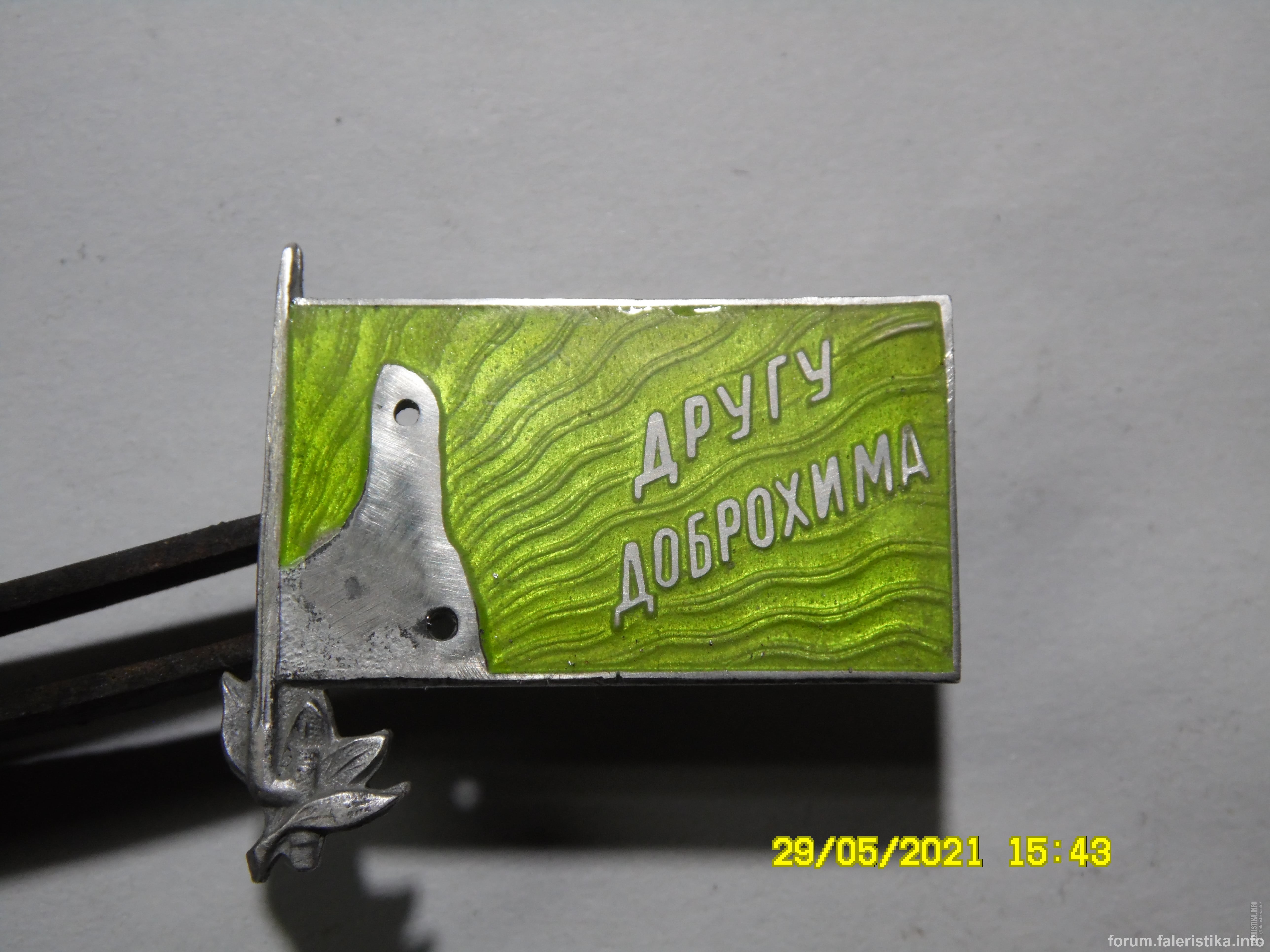

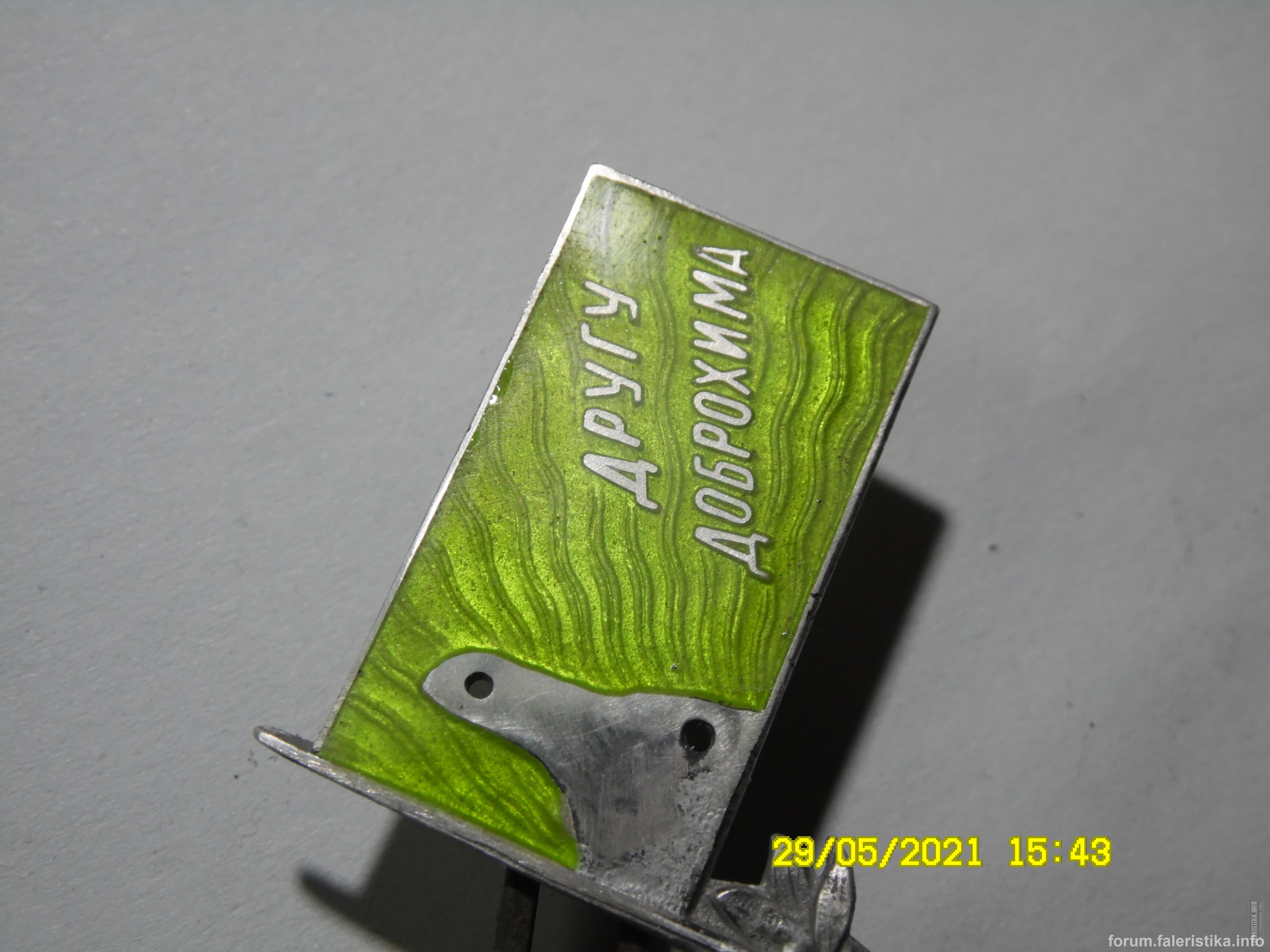

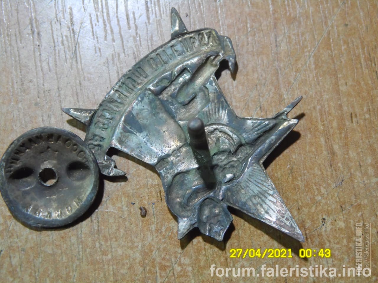

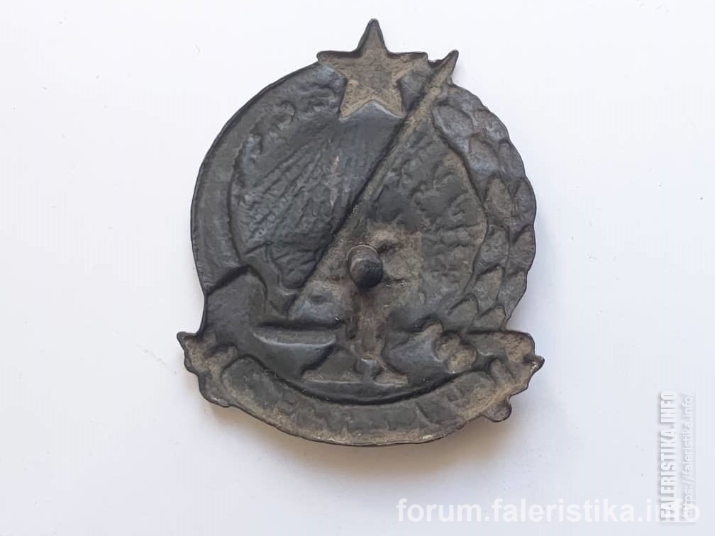

Вот ещё "инвалид"))...Было...
Стало....
Серж97
Сообщения: 104
Сообщение Серж97 » Сб, 29 май 2021 16:20:01
Comrad 0543 писал(а) Ср, 19 май 2021 19:11:46: Задача была простая знак нужен для стенда в школе.
Сделал как мог.
Да то понятно,для школы-дело святое!,я бы тоже ничего не взял...,тут вопрос принципиальный полностью согласен.Я вообще писал за "горелики",на примере этого знака...,со всеми вышеперечисленными мной манипуляциями взял бы за работу 70 американских рублей(если СиМку восстанавливать при утрате,аутентичную...там отдельный ценник,всё же "рыженькая") :)

Сообщение Comrad 0543 » Вс, 30 май 2021 06:34:38
Серж97 писал(а) Сб, 29 май 2021 15:19:24: Стало....
Отлично получилось. :good2:
Угол чем нарощен?
