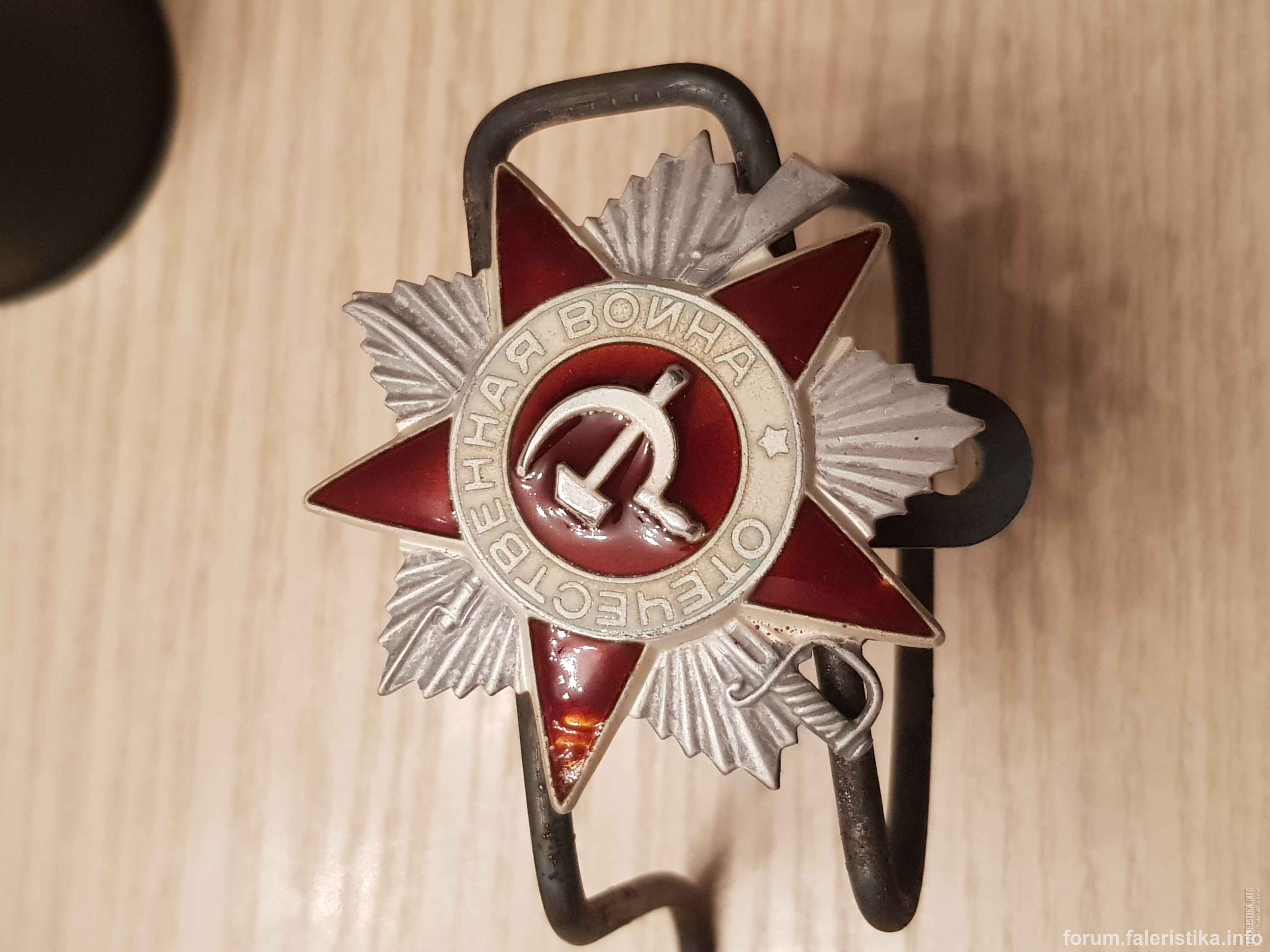

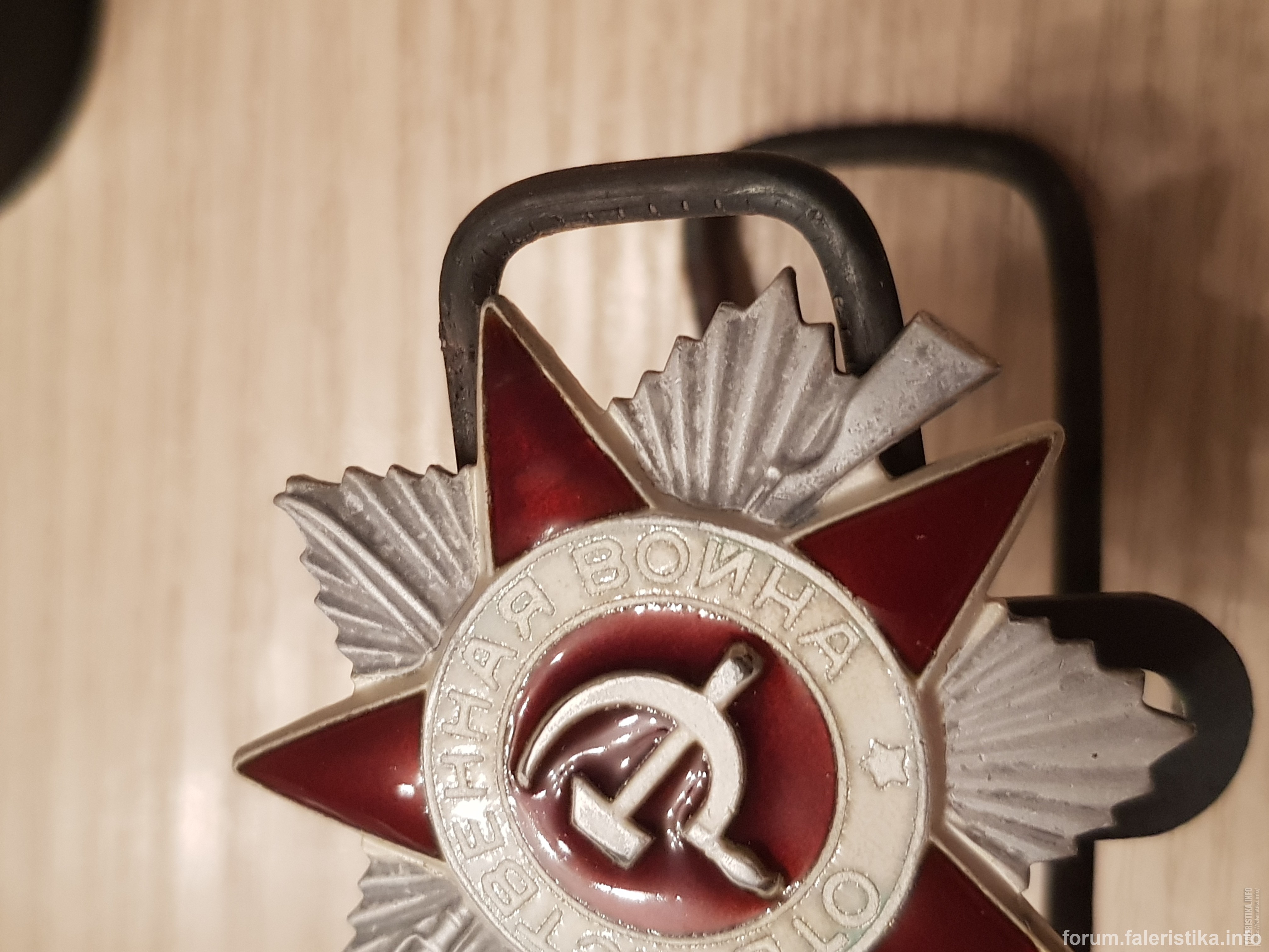

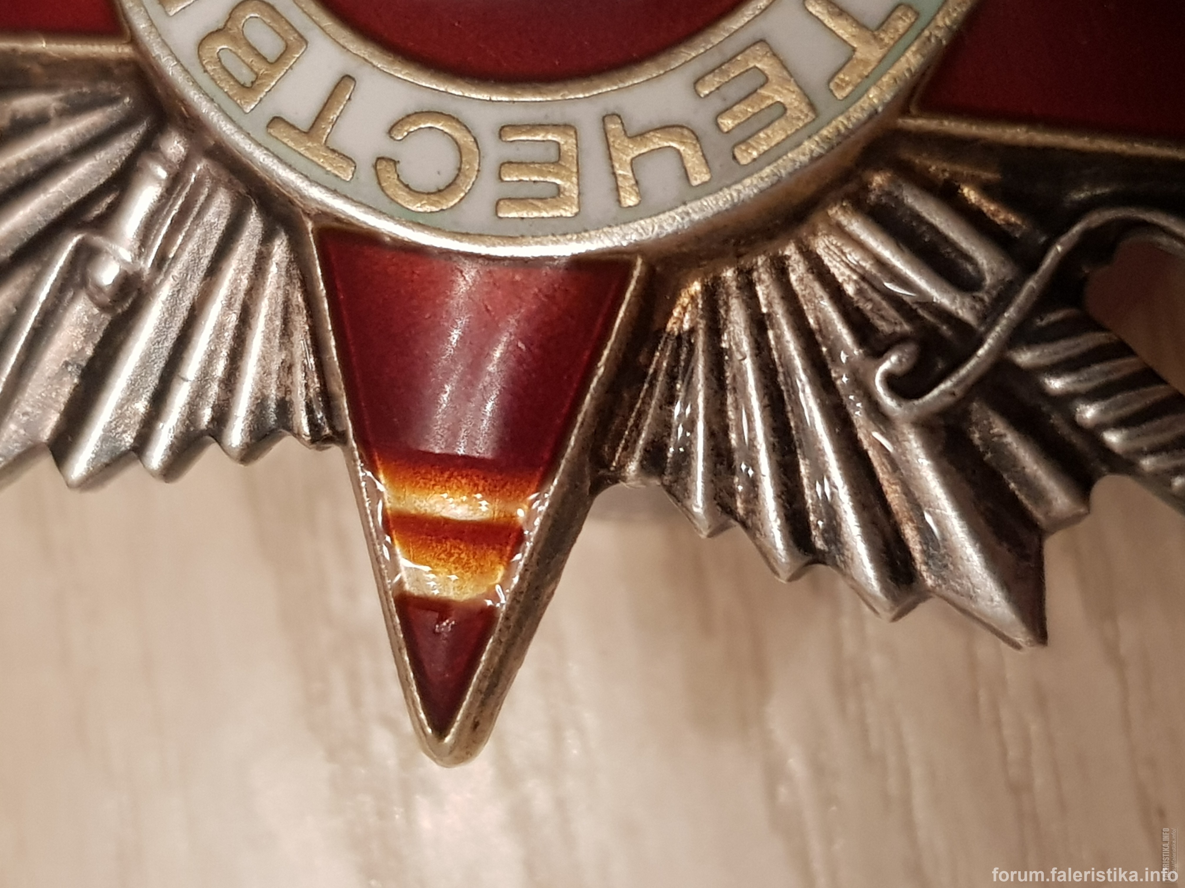

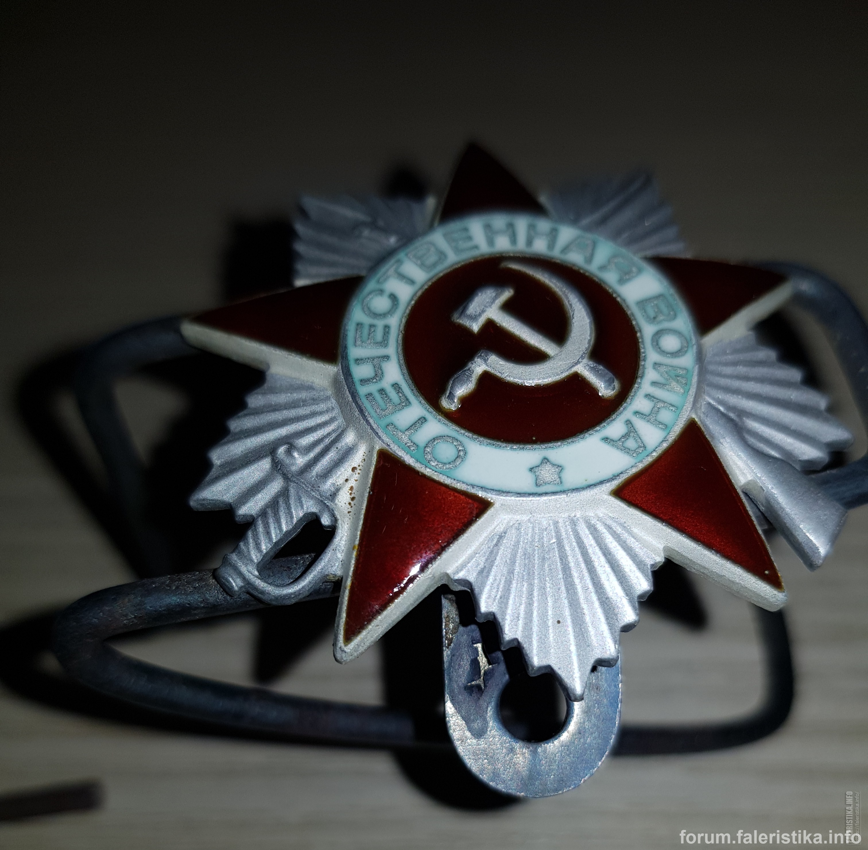

Приветствую сообщество!

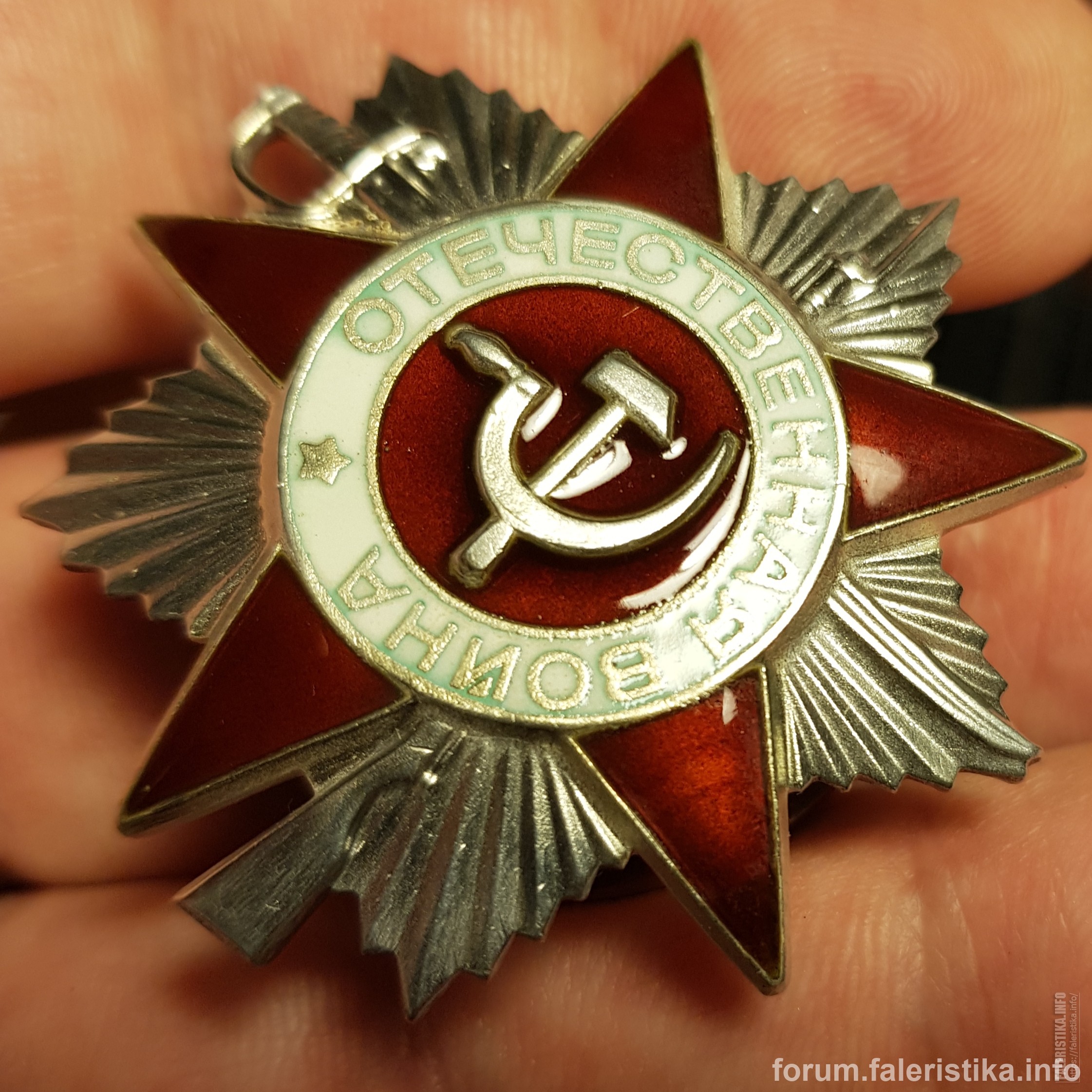

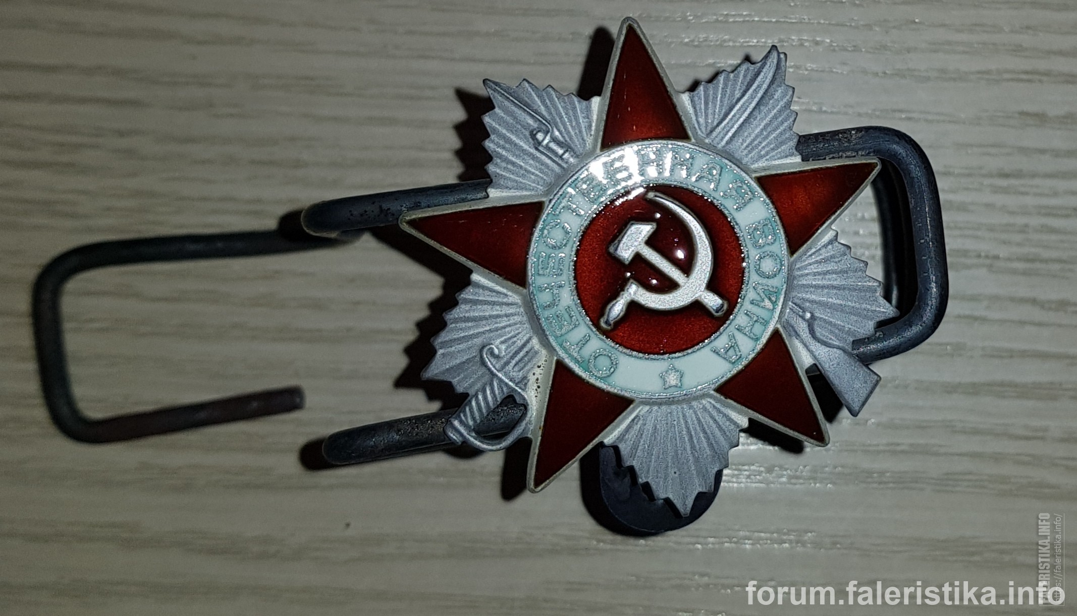

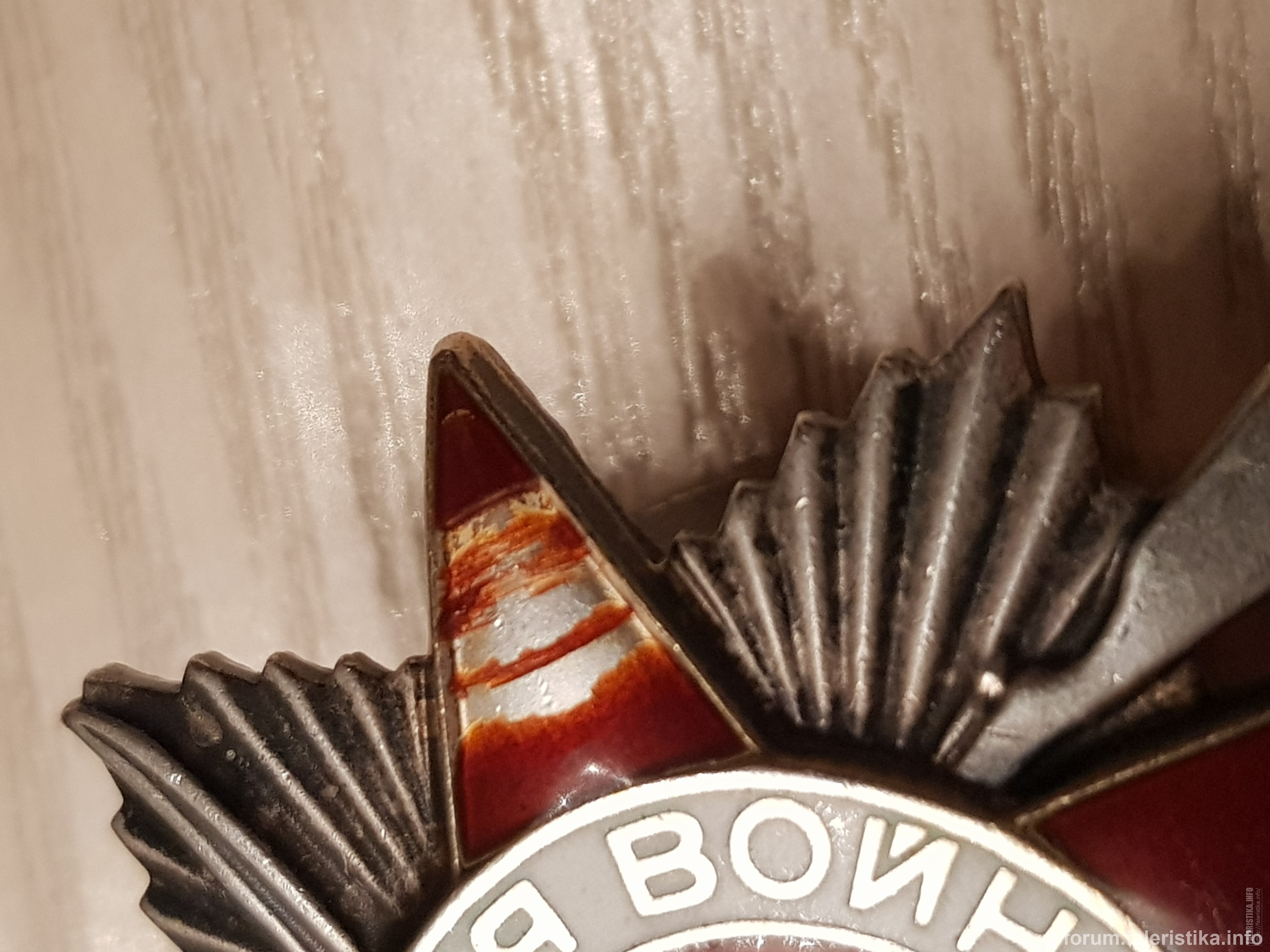

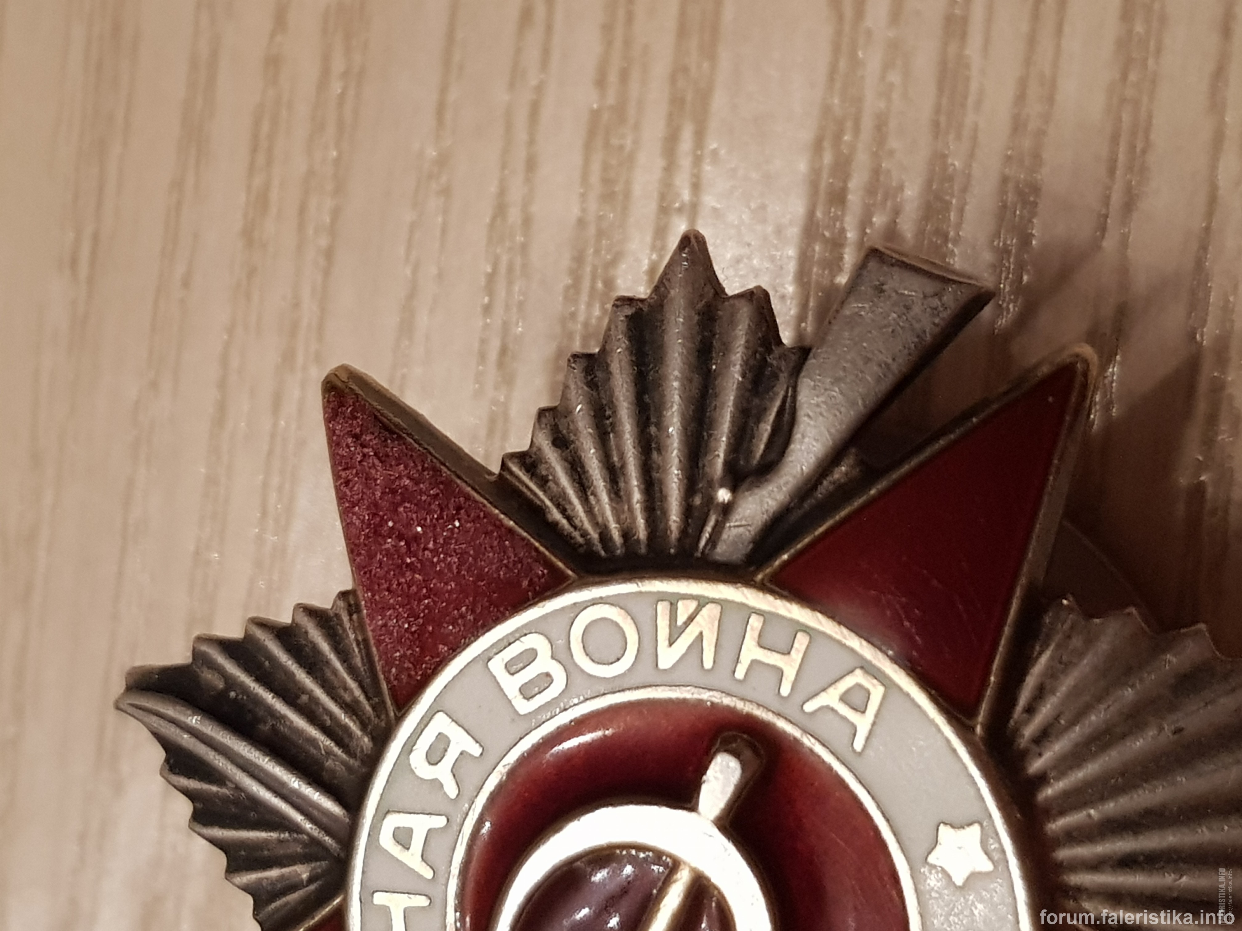

Достался знак побитый жизнью, три луча из пяти с повреждением
Читал что доложить эмаль невозможно, нужно всю эмаль убирать, решил попробывать
Что получилось выставляю для обсуждения
Советам буду рад, если возникнут вопросы, обязательно отвечу

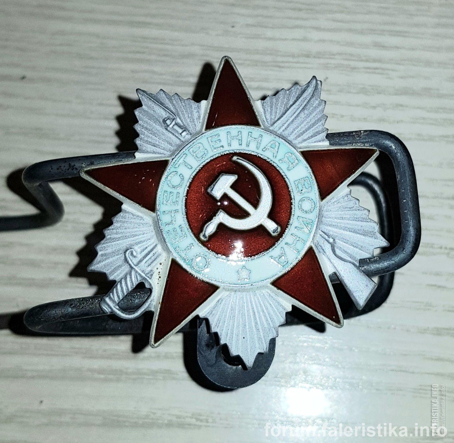

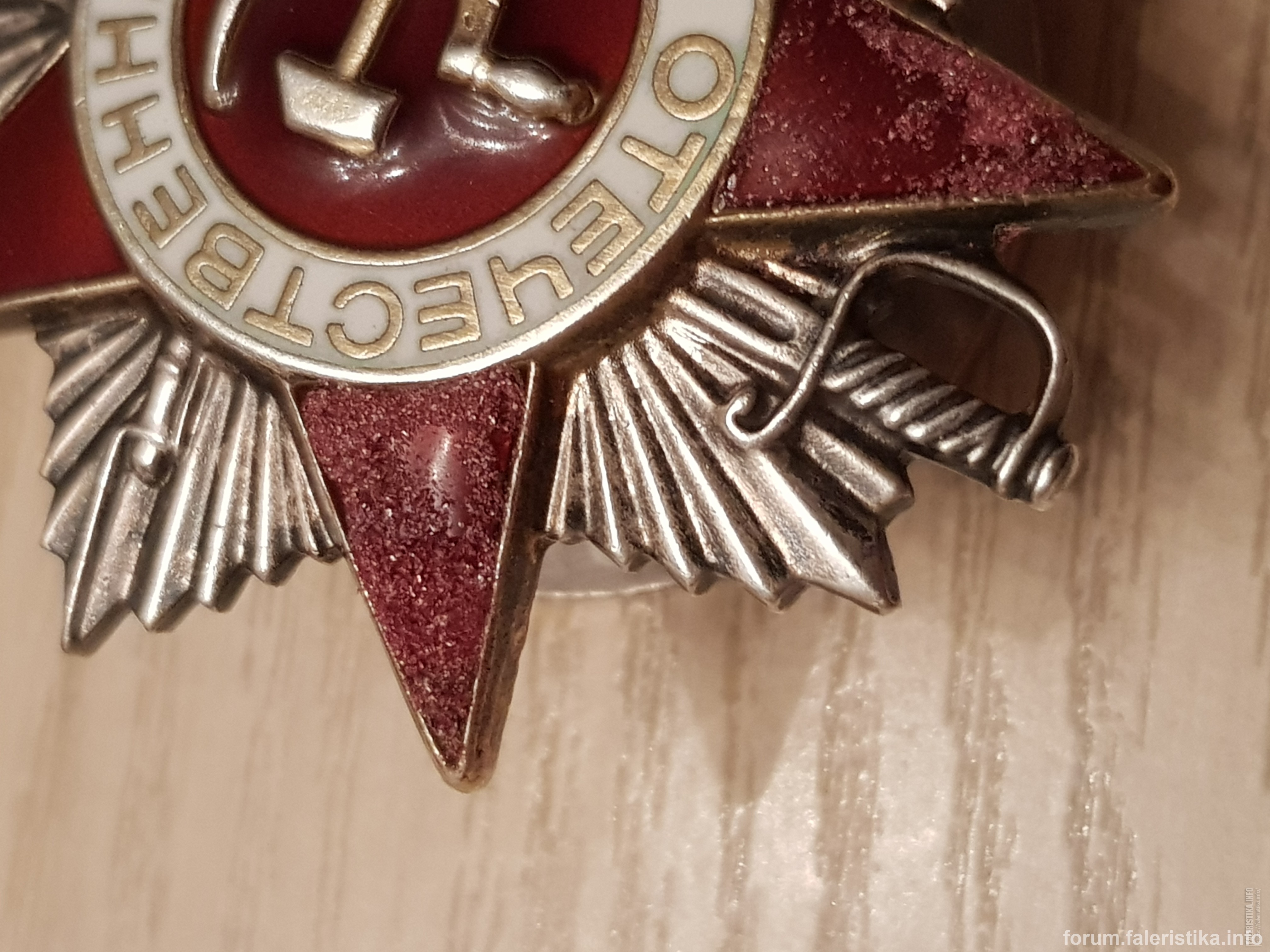

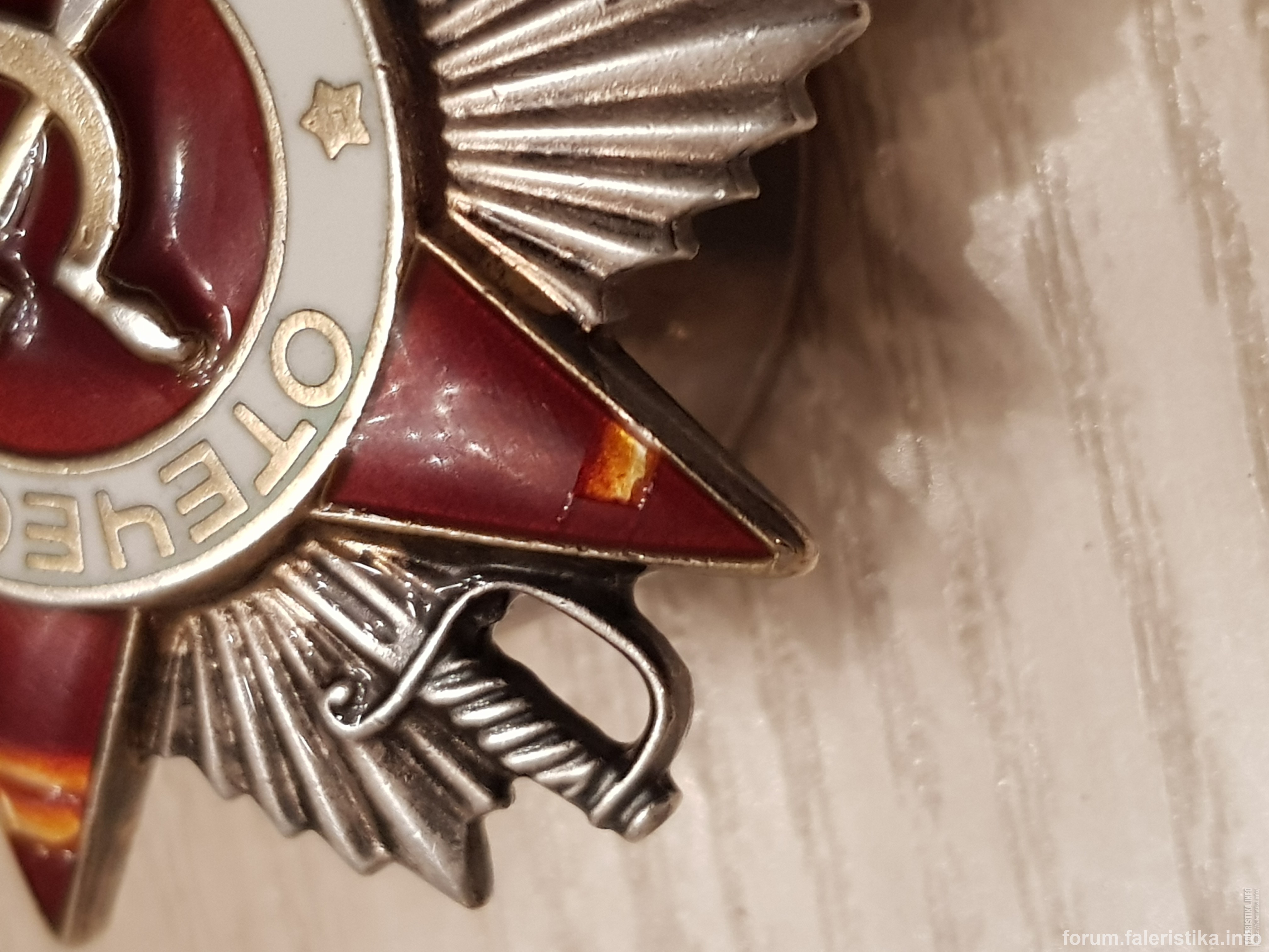

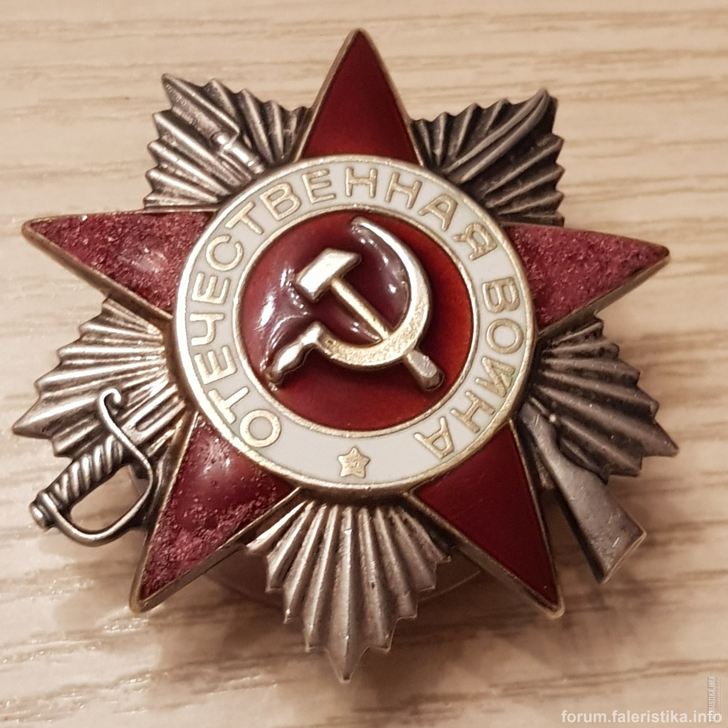

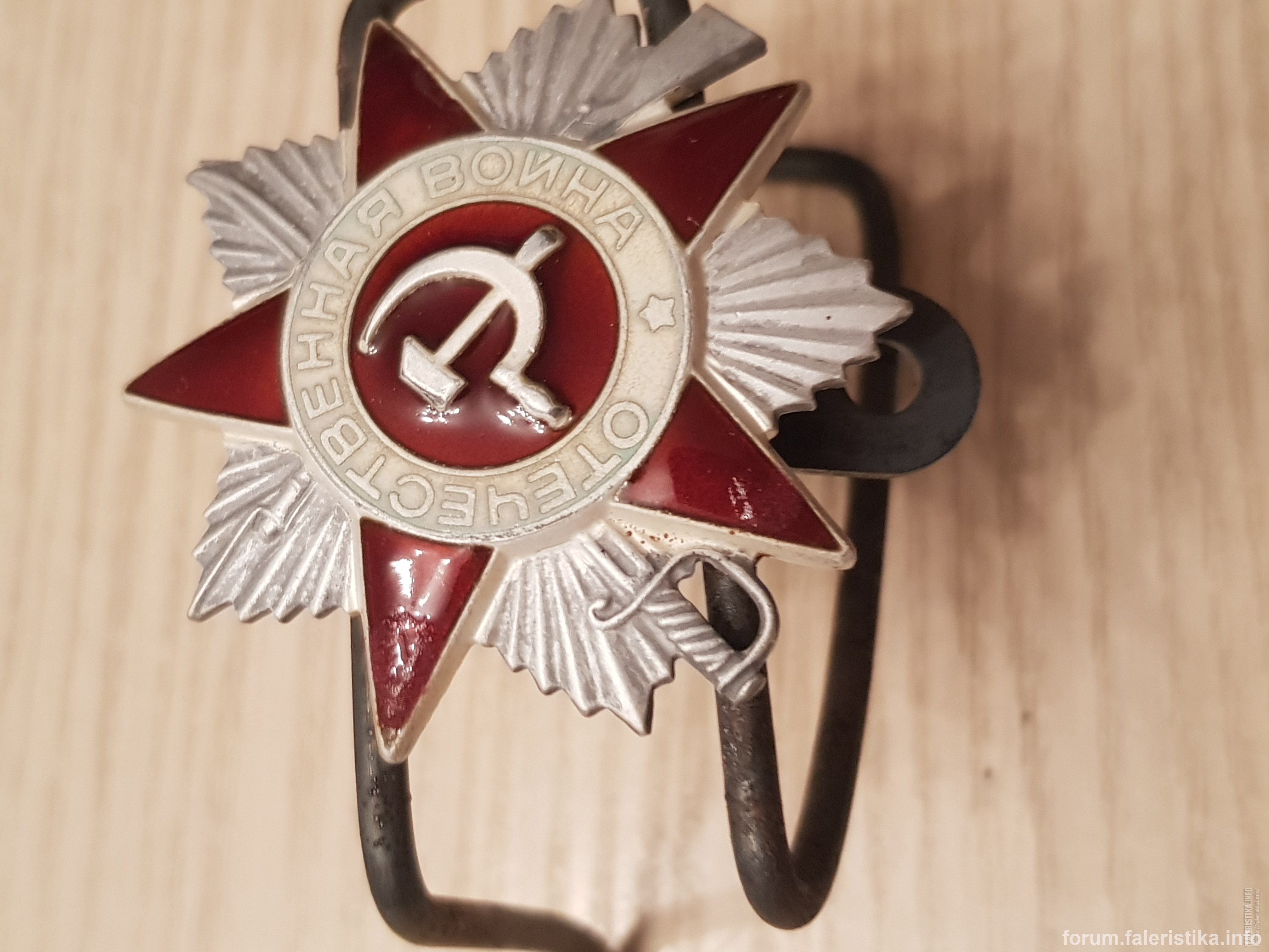

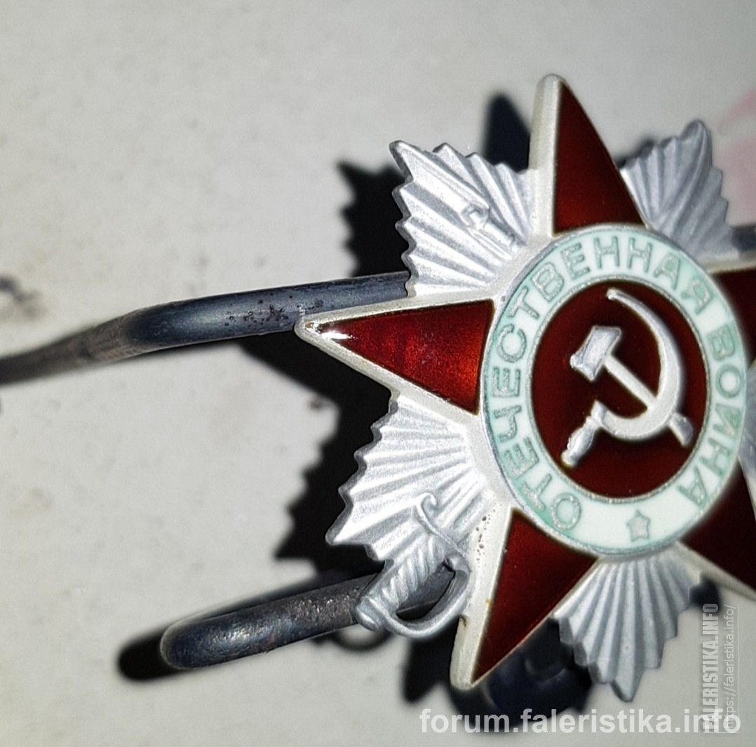

Это для меня второй опыт, первый проводил с гвардией, знак умер :cry:
Наложил перетертую эмаль

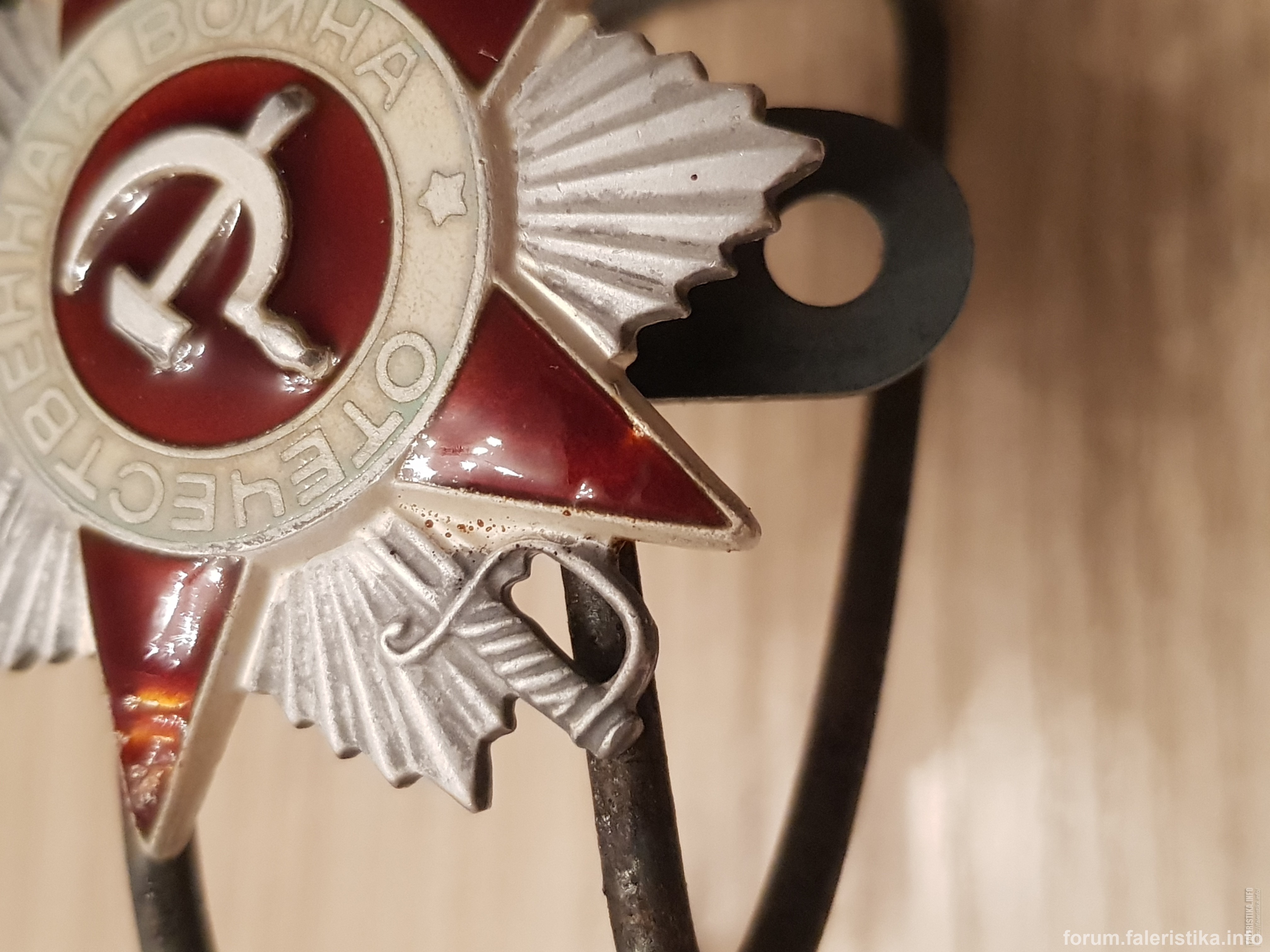

Сообщение Октябрёнок » Вт, 12 дек 2023 22:02:15

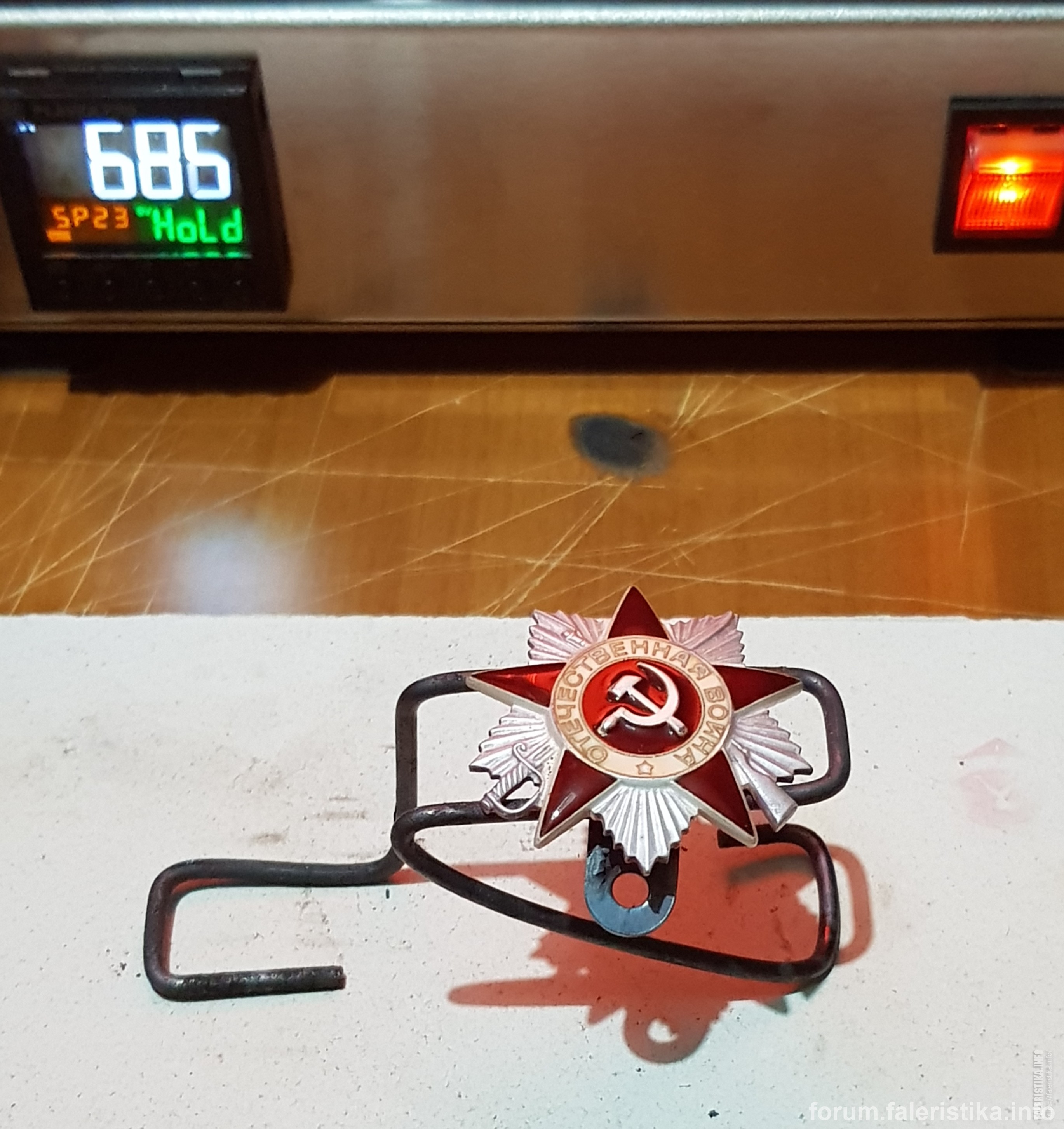

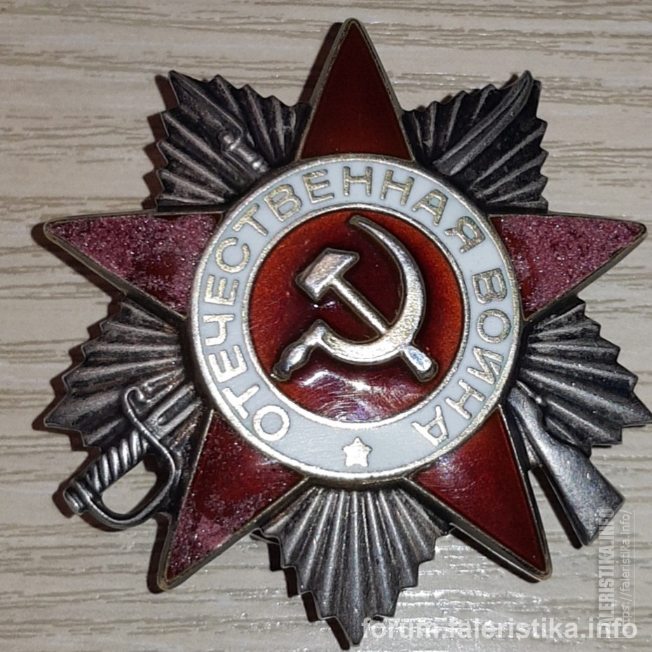

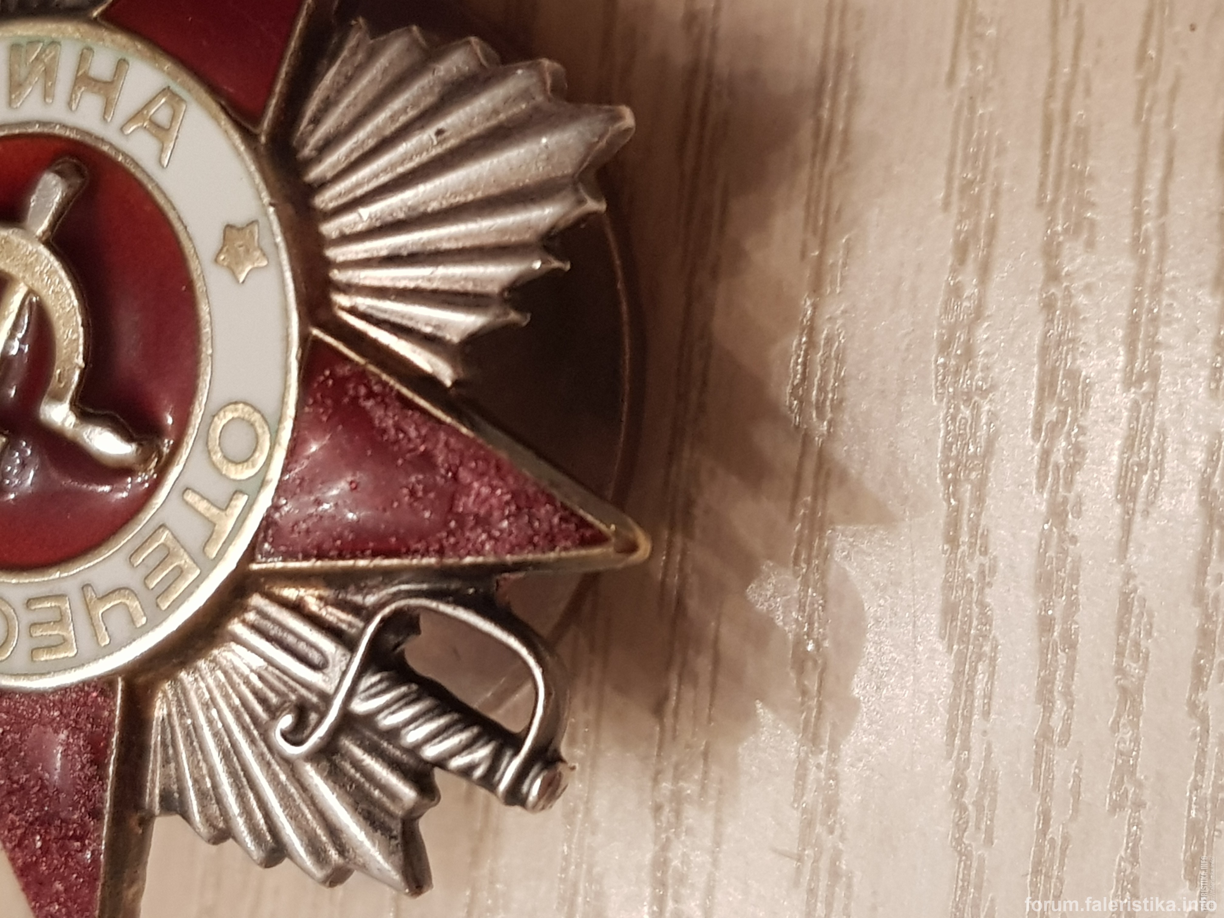

После первого обжига стало понятно что где то эмали мало, где то лишнего, но и видно что эмаль ложится, нетронутые лучи стали зеркально гладкими

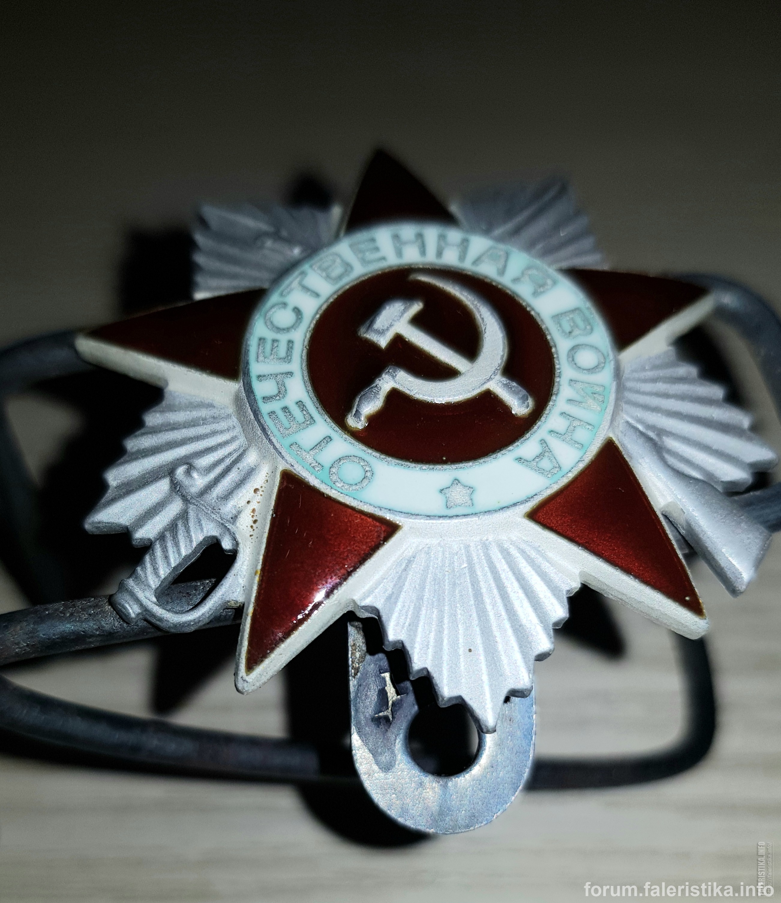

Сообщение Октябрёнок » Вт, 12 дек 2023 22:13:50
Доложил эмаль на лучах на 7 и 9 часов
На фото эмаль ещё мокрая
На луче на 3 часа сточил брусочком абразивным
Фотки все перевернутые, это я не специально :pardon:

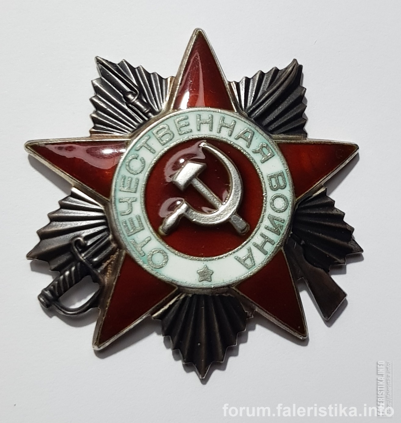

Октябрёнок
Сообщения: 127
Зарегистрирован: Ср, 26 янв 2011 11:49:03
Re: ОВ II степени юбилейная ремонт горячей эмали

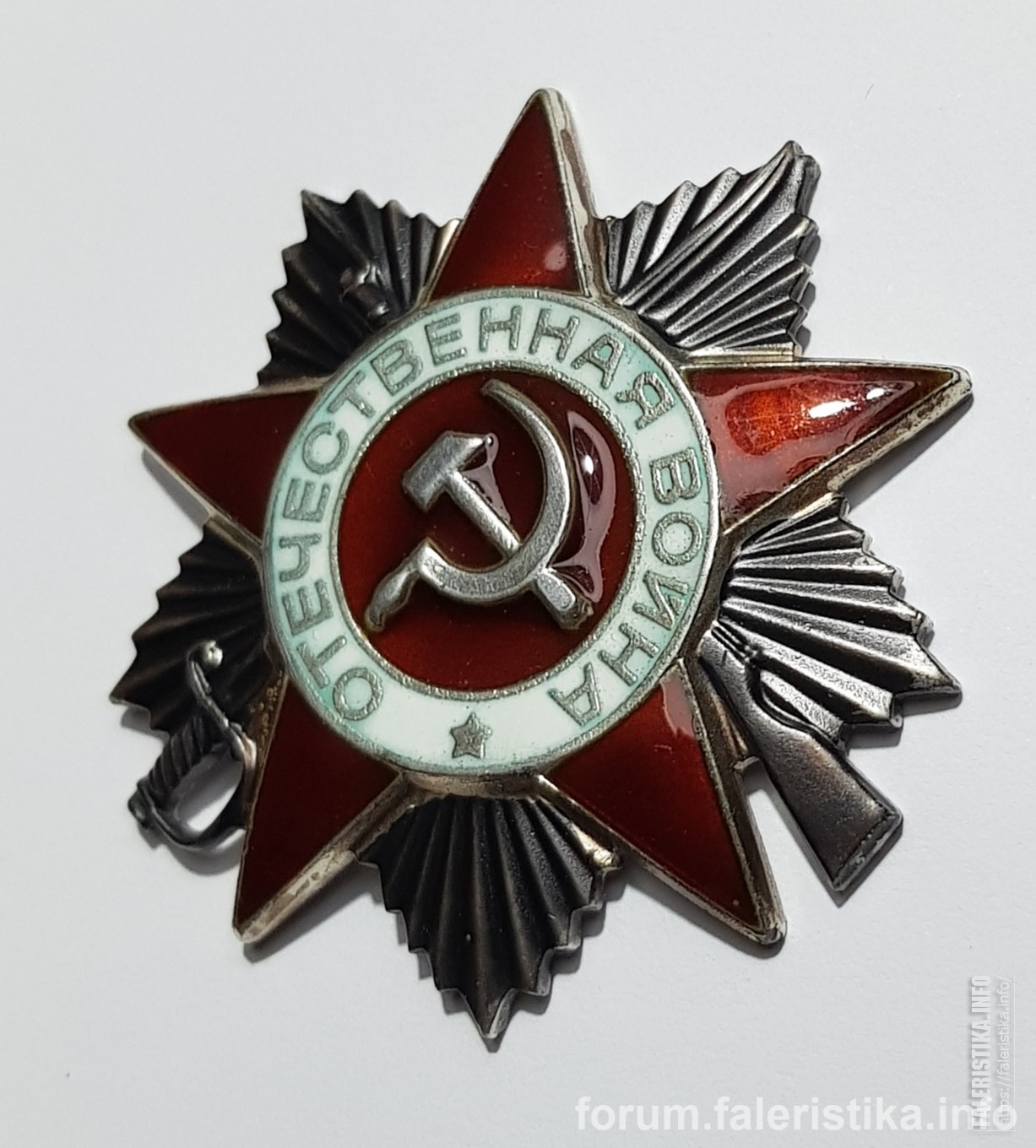

Сообщение Октябрёнок » Вт, 12 дек 2023 22:24:06

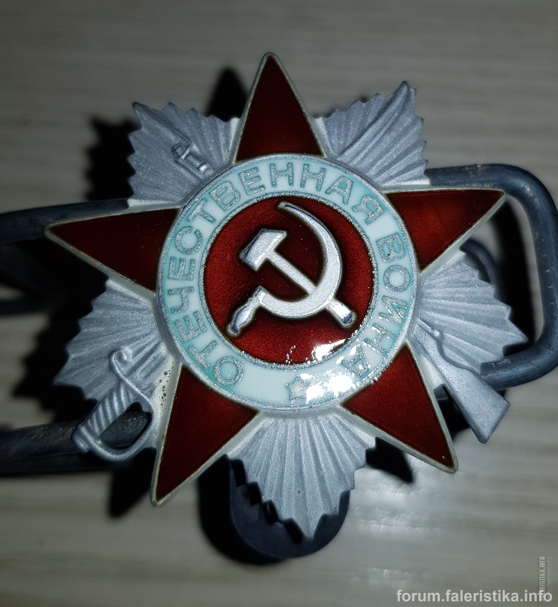

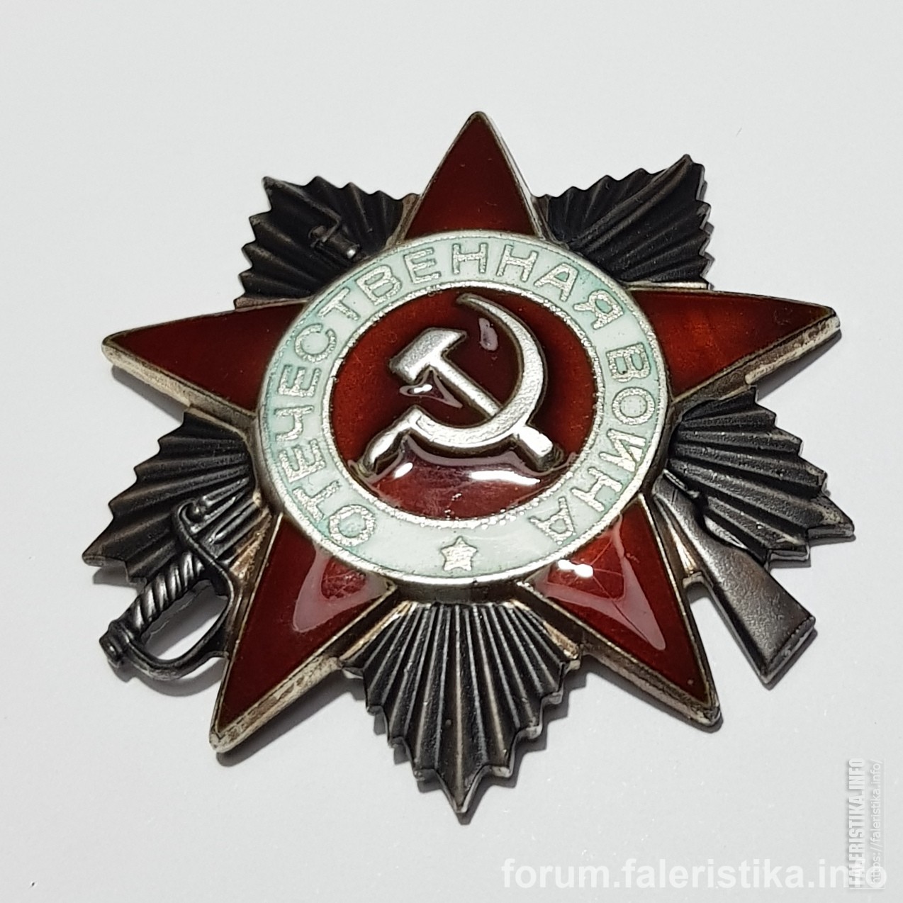

Второй обжиг прошел лучше
Октябрёнок
Сообщения: 127
Сообщение Октябрёнок » Вт, 12 дек 2023 22:30:50
Прошелся мягкой латунной щеткой
Последний раз редактировалось Октябрёнок Вт, 12 дек 2023 22:43:45, всего редактировалось 1 раз.
Октябрёнок
Сообщения: 127

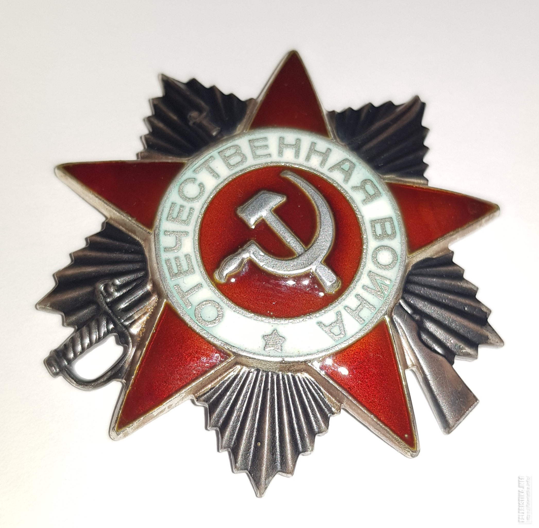

Сообщение Октябрёнок » Вт, 12 дек 2023 22:33:54
Положил чернь
Октябрёнок
Сообщения: 127
Сообщение Октябрёнок » Вт, 12 дек 2023 22:36:44
Фото со вспышкой
Октябрёнок
Сообщения: 127
Сообщение Октябрёнок » Вт, 12 дек 2023 22:39:09

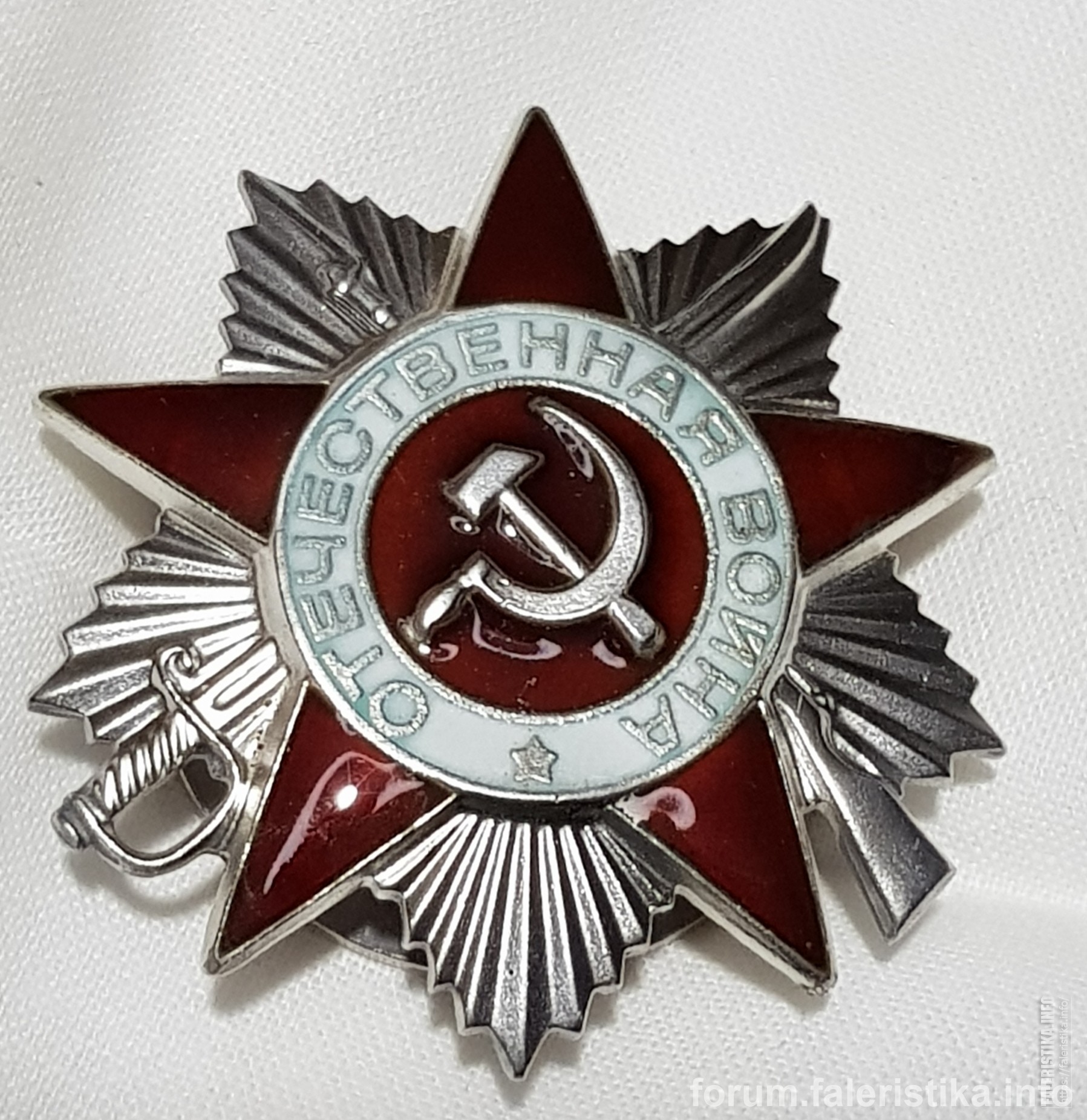

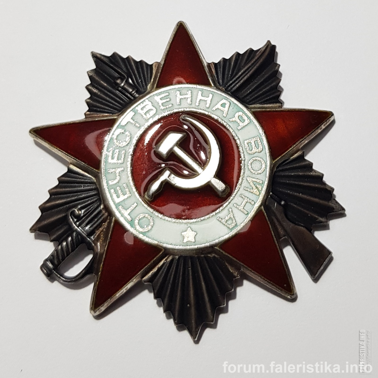

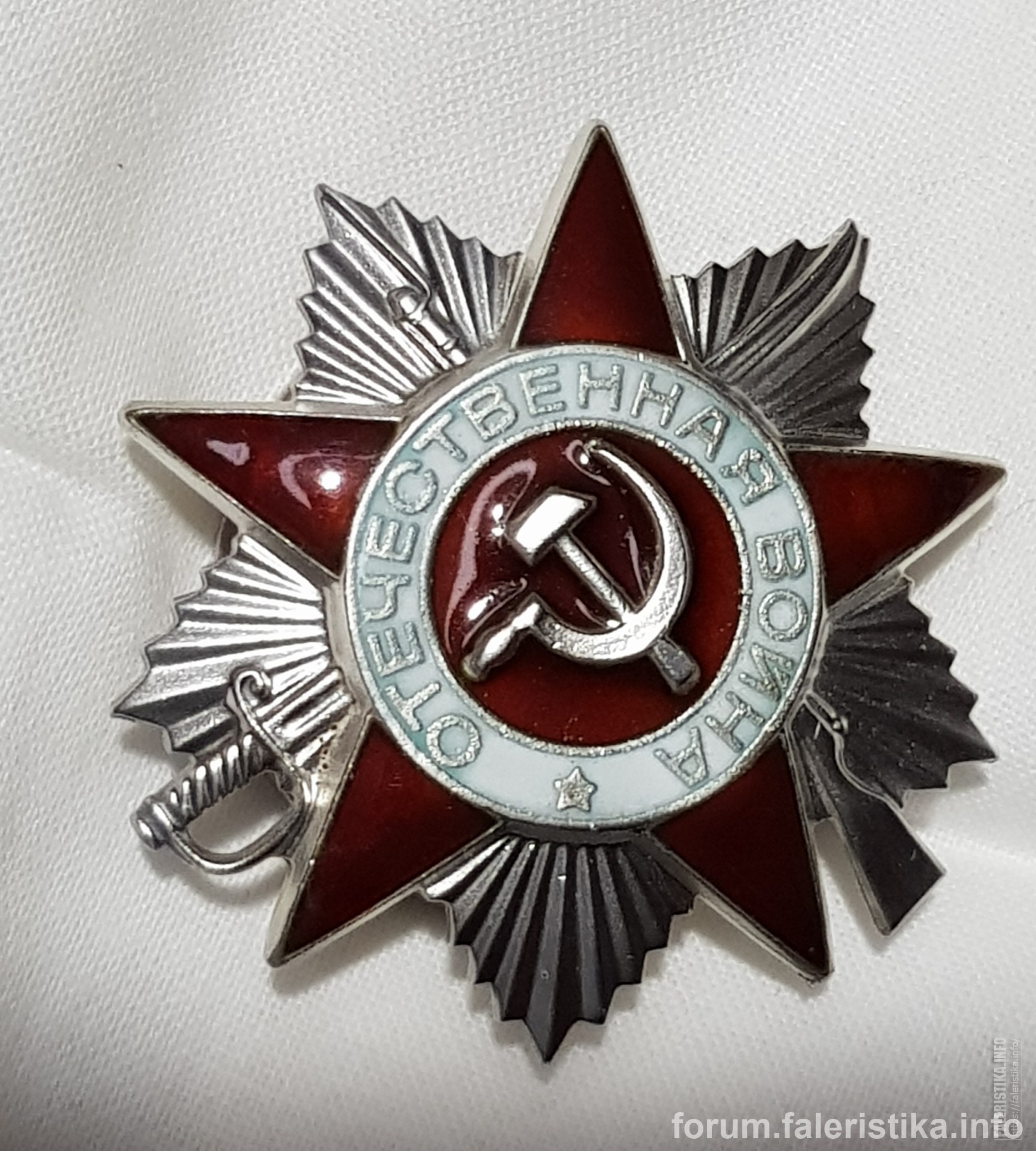

Из изъянов луч на 3 часа светловат, можно было еще слой эмали положить
Ну и центральный щиток позолотить надо, этого я еще не делал, будем учиться :)

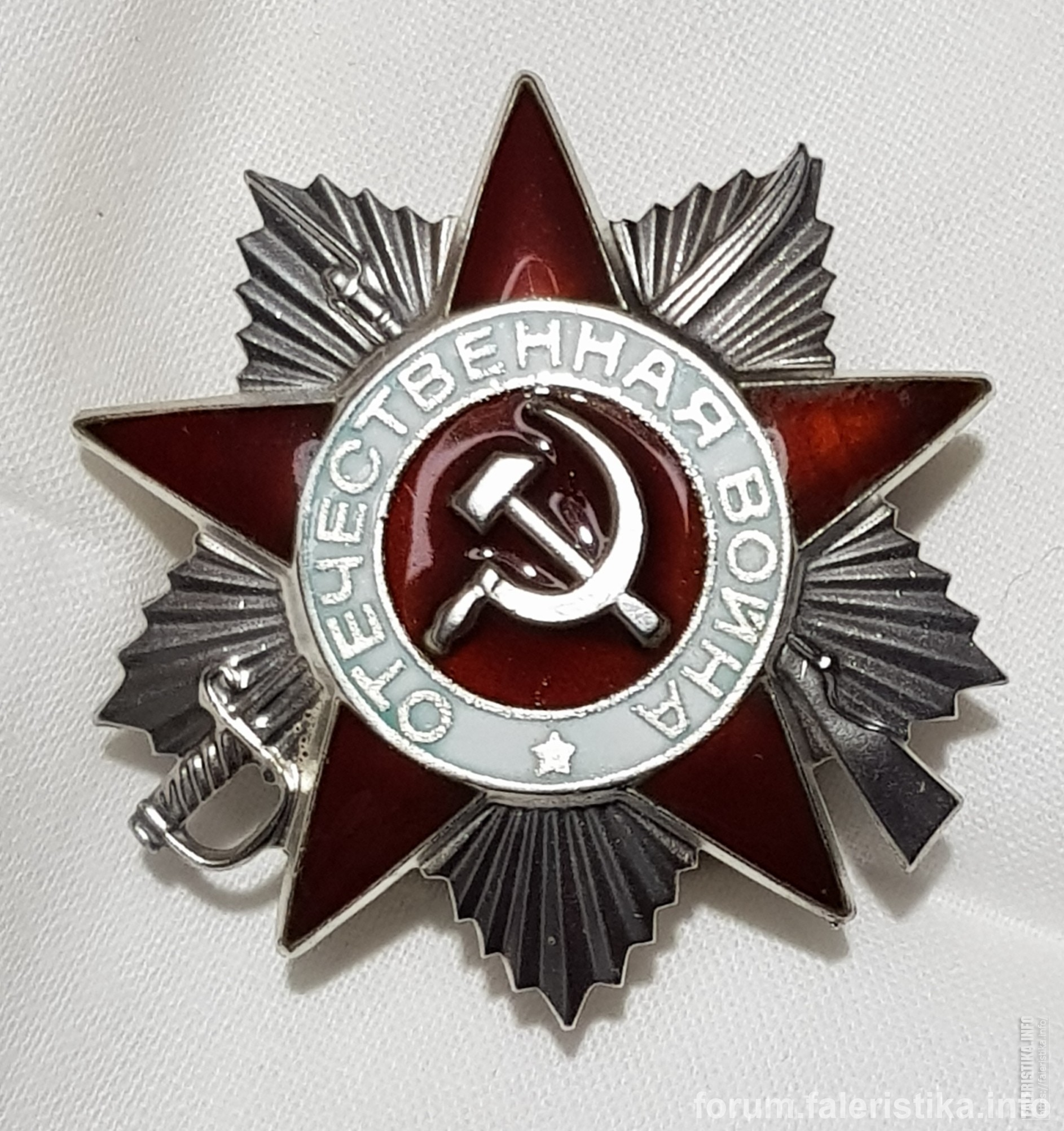

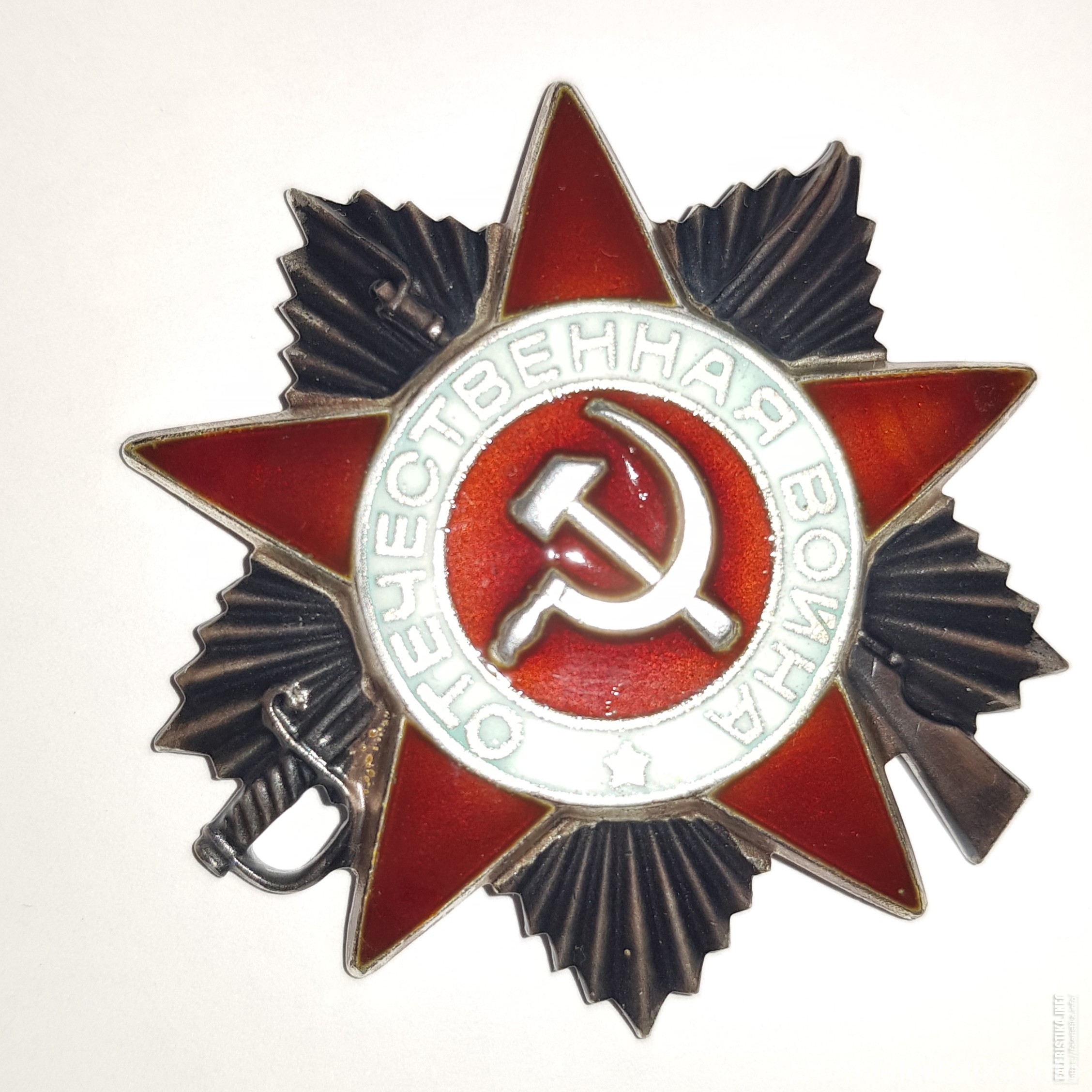

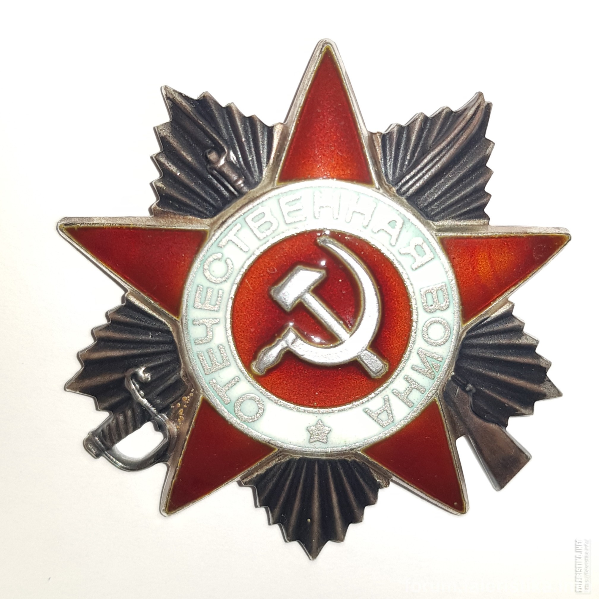

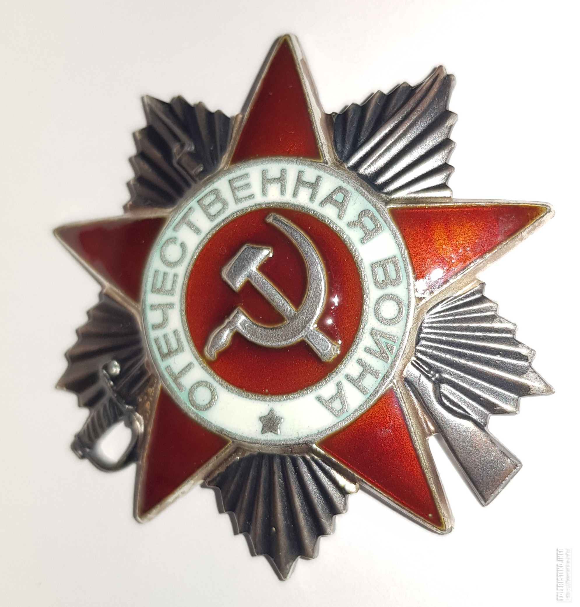

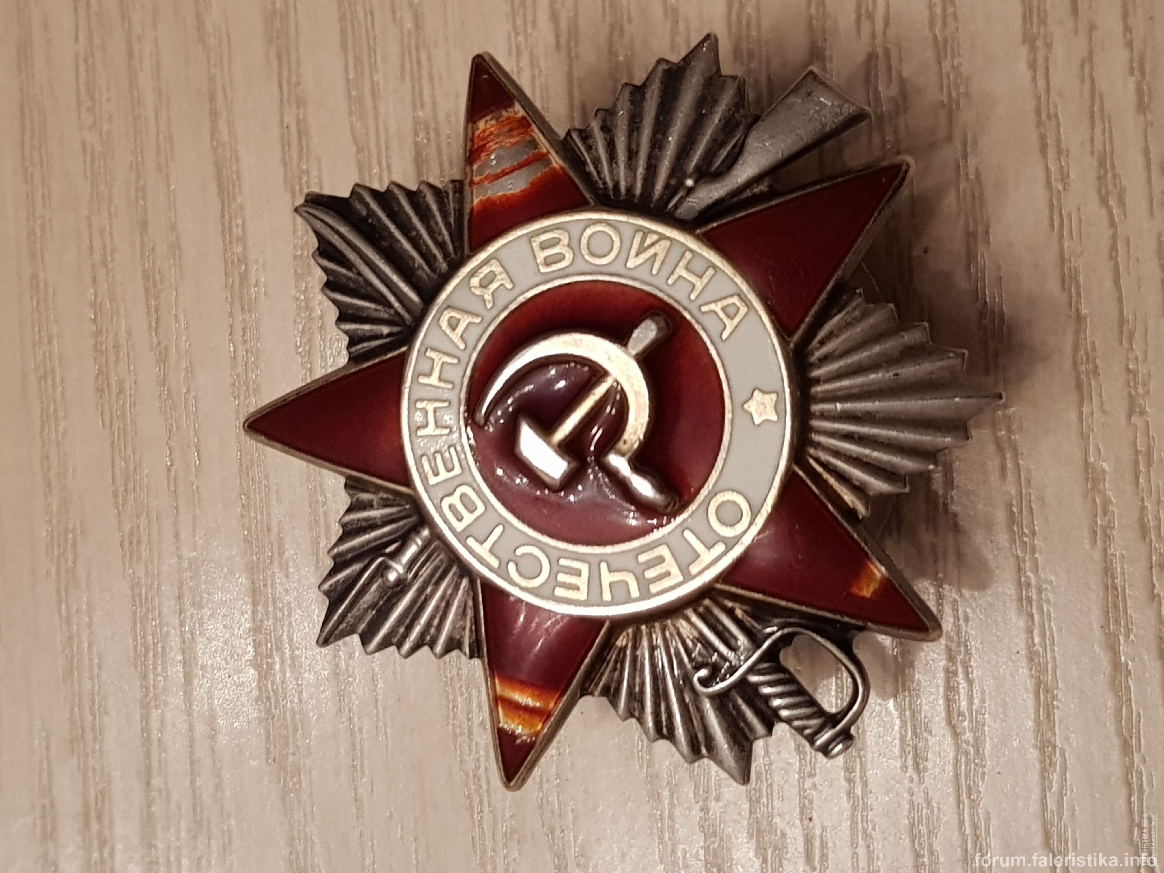

Сообщение Октябрёнок » Чт, 14 дек 2023 15:16:52

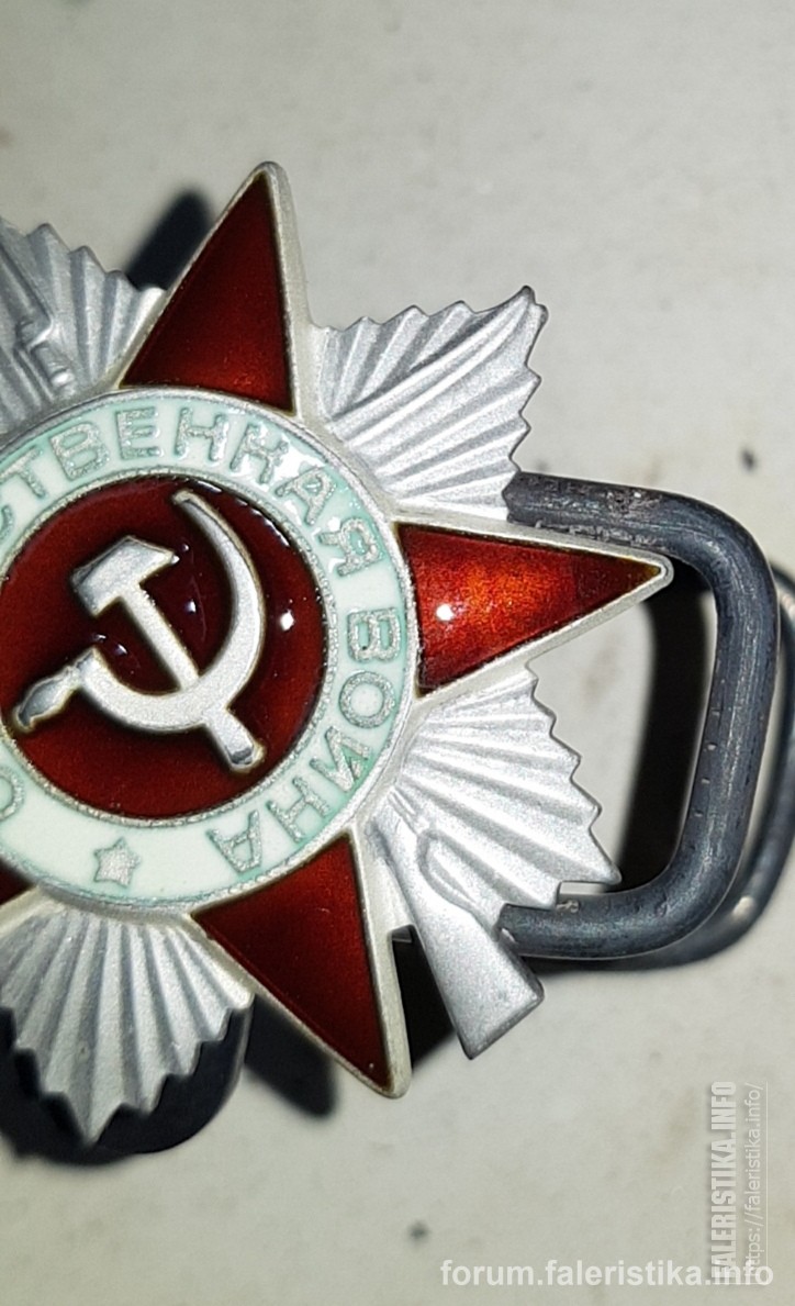

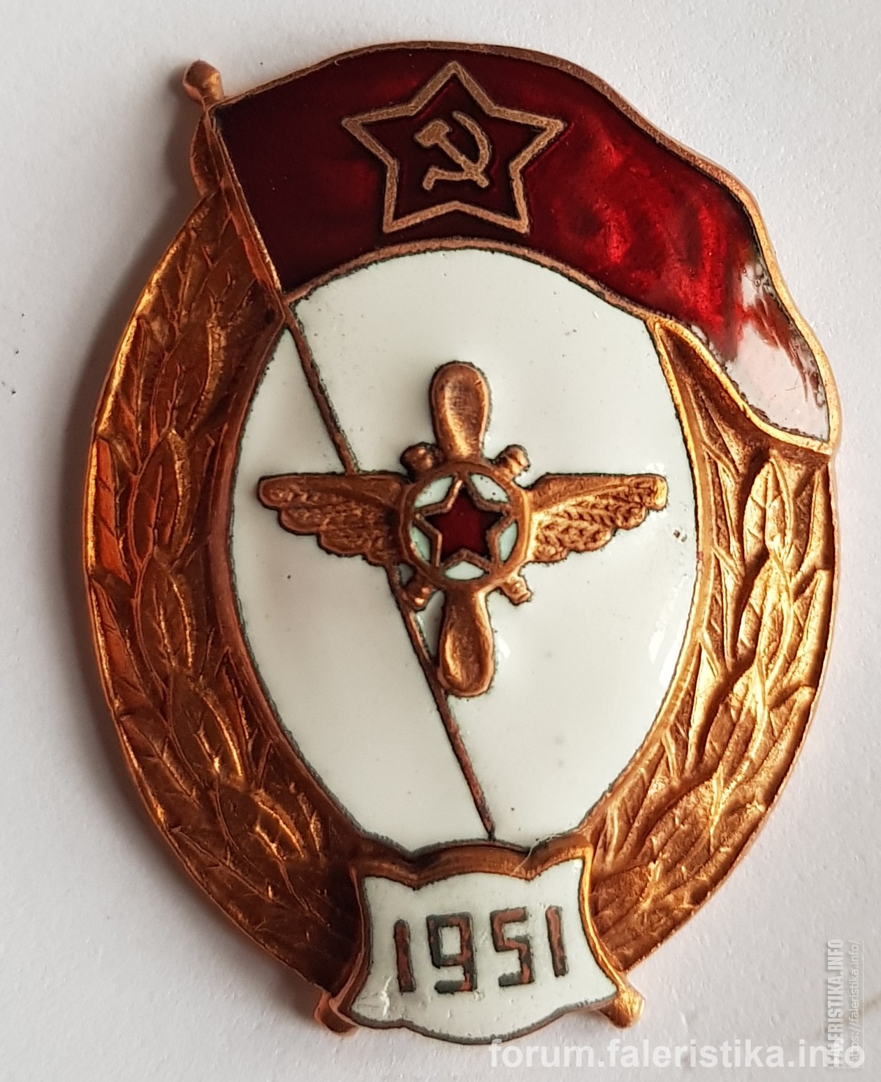

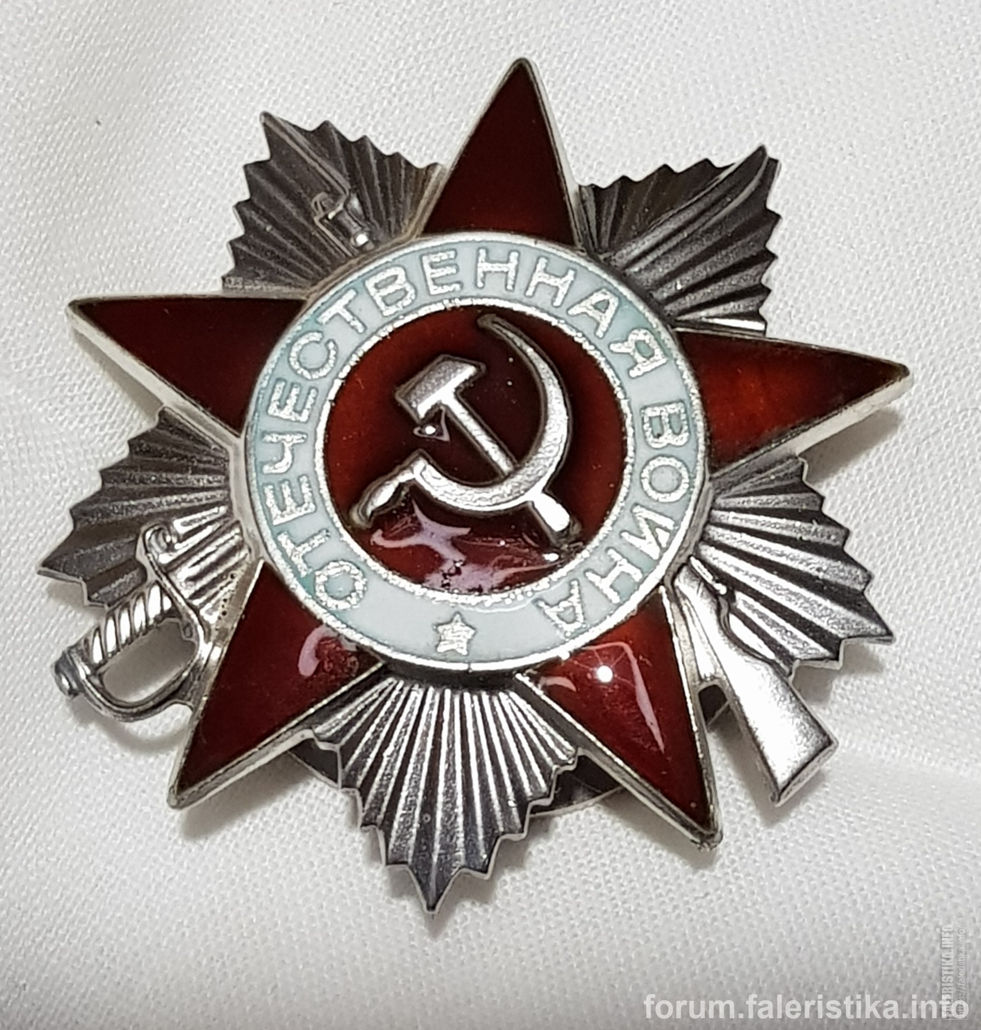

Что бы не плодить темы
Так было
Октябрёнок
Сообщения: 127

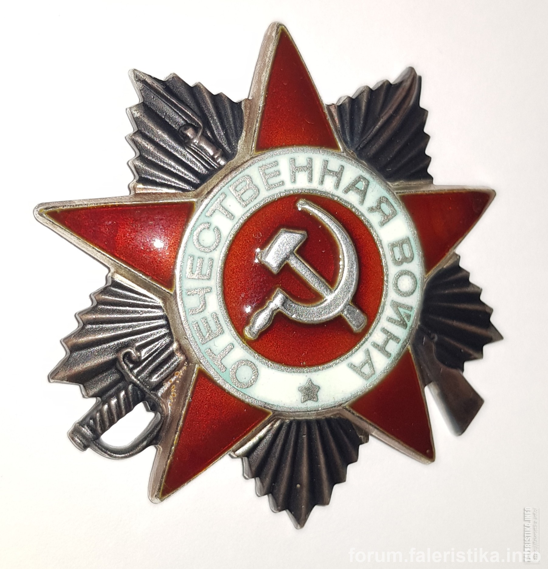

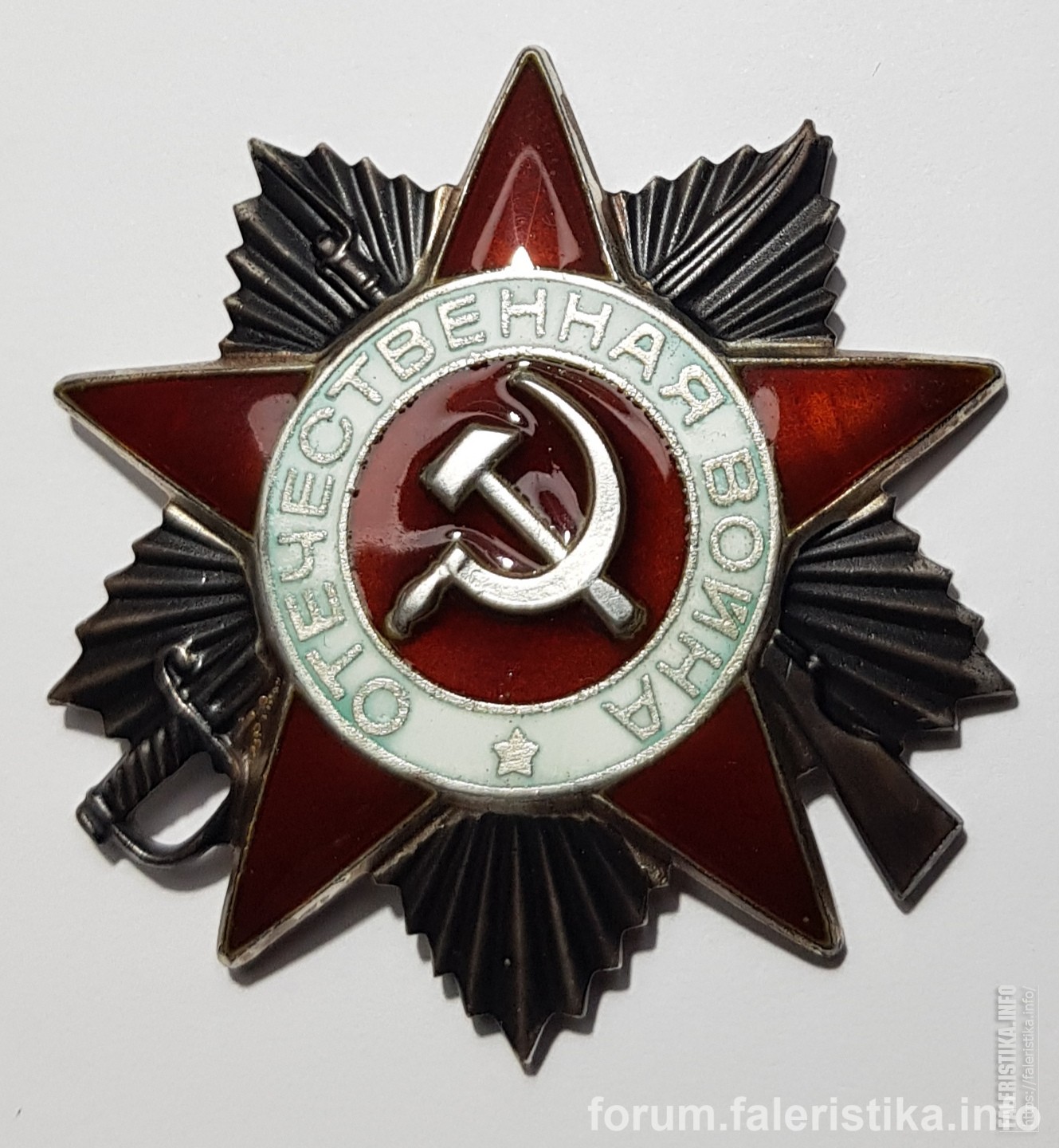

Сообщение Октябрёнок » Чт, 14 дек 2023 15:20:10
Так стало
