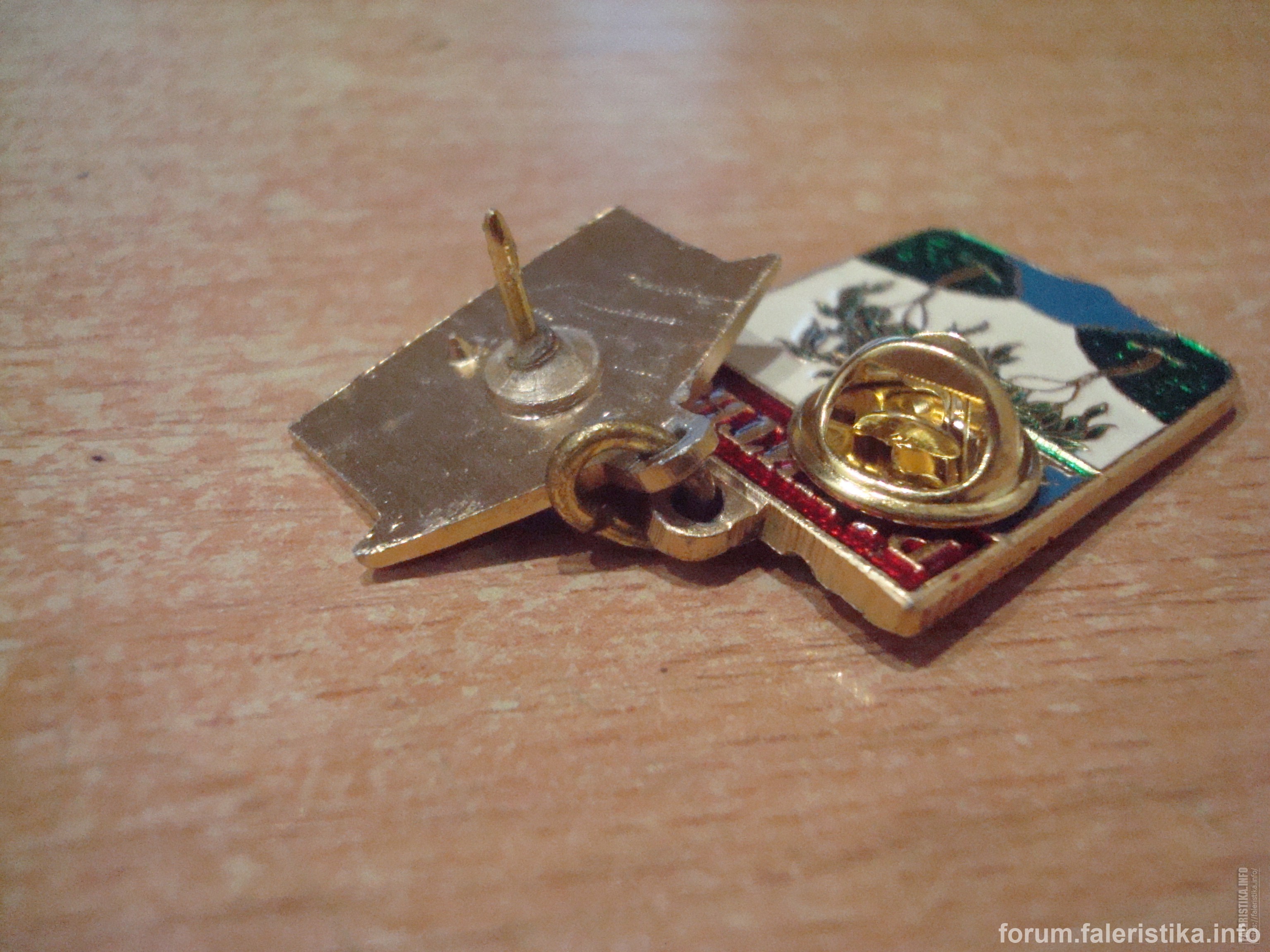

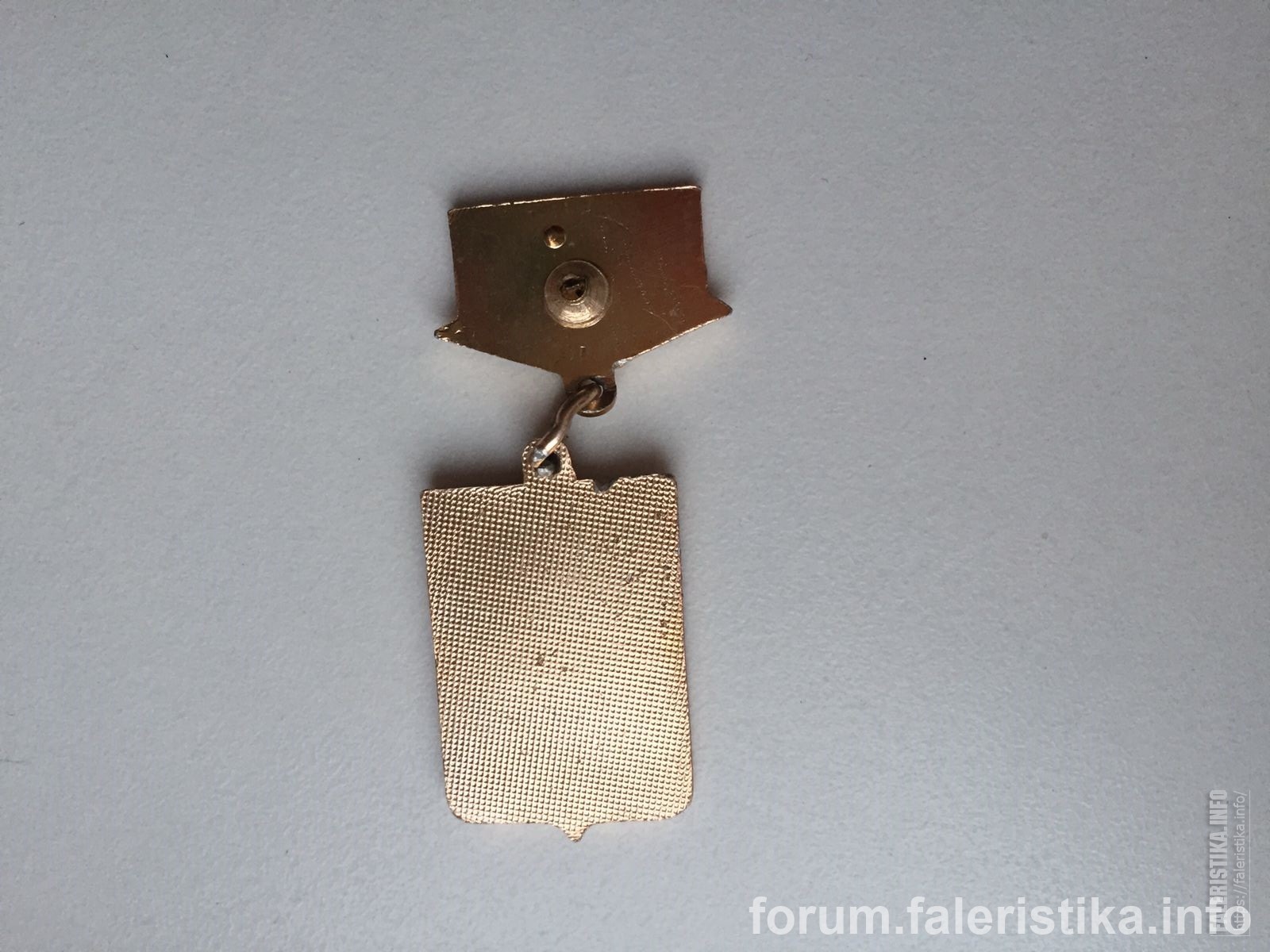

К сожалению, без заколки. Можно и восстановить. Имеет какую-то ценность и стоимость или в утиль?

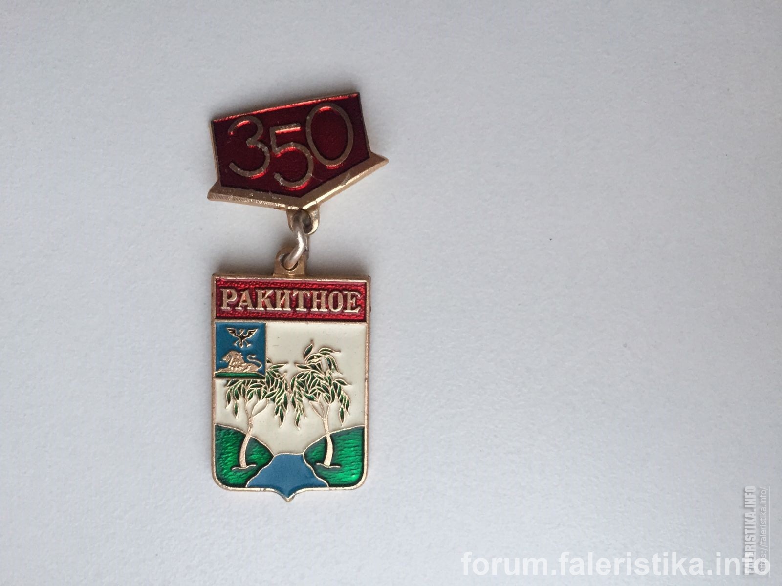

Значок, наверное, довольно редкий. Выпущен в 2002 году.
Сделать новую заколку труда не составит.
Уверен, что будут желающие купить этот значок.

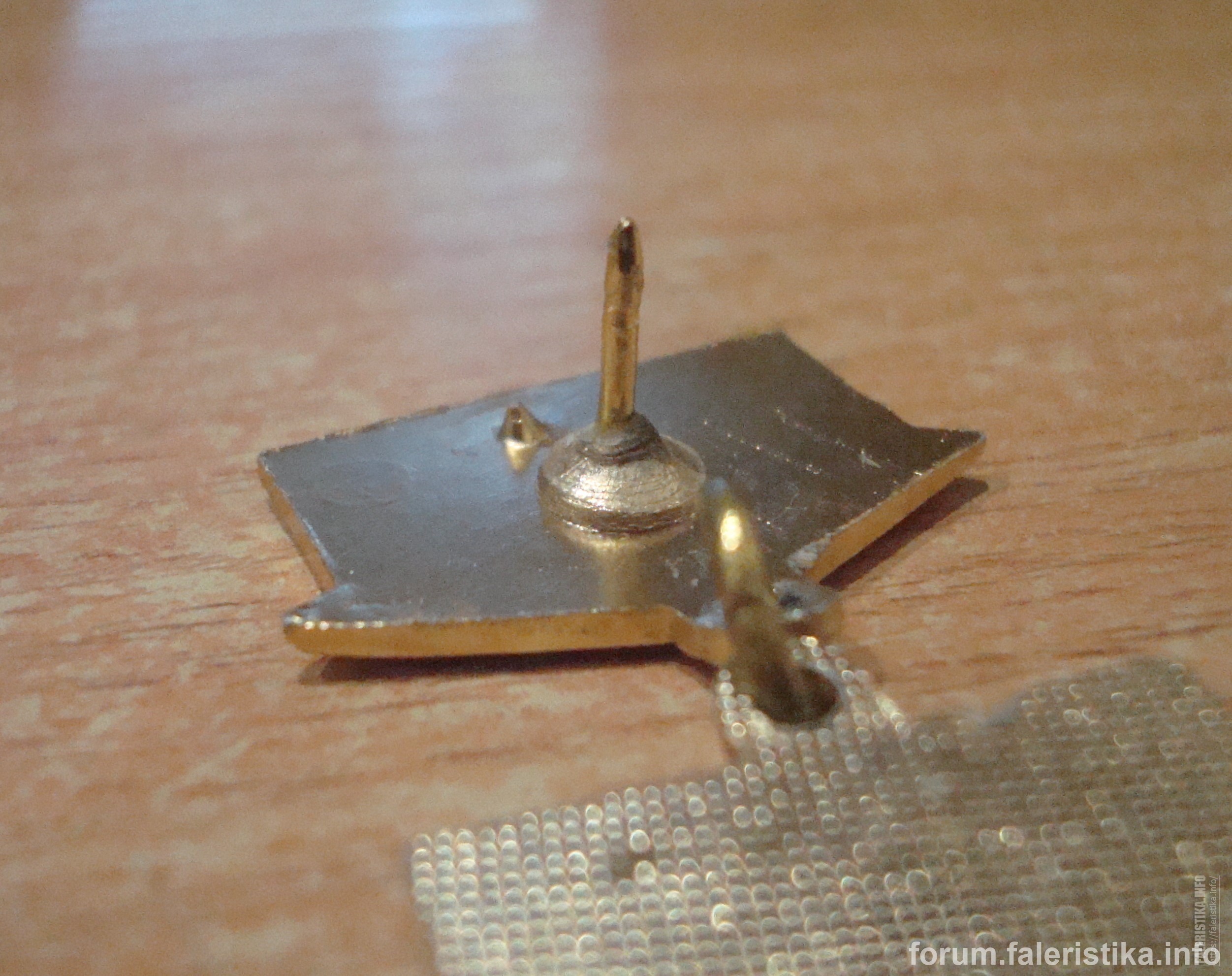

Вот здесь Александр, не соглашусь с Вами. Значок алюминиевый с цанговым зажимом. В отличие от латуни, к которой цанга припаивается, на алюминии она завальцовывается. Здесь сломался сам гвоздик от завальцованной "шляпки-основания". И достать её невозможно не повредив фактуры. Я вижу один способ. От новой цанги откусить "шляпку-основание", капнуть в центр клея и поставить откусанный гвоздик. Но, мне кажется, конструкция будет не надёжная и ремонт будет виден невооружённым взглядом. Товарный вид оборотки будет потерян окончательно, и надёжность такого отремонтированного крепления слабая.

Я Вас умаляю! Сейчас такие клеи, то шоб Вам так жилось, как они будут держать, а цацка выглядеть будут, как та молодка на выданье.

Вот Вы коллега попытайтесь сначала сделать именно конкретно ремонт такой поломки, покажите, что у Вас получится, и я первый скажу, что Вы молодец. А спорить по теоретическим вопросам на эту тему я с Вами не собираюсь.

Кому интересно - выставил.
viewtopic.php?f=935&t=938117

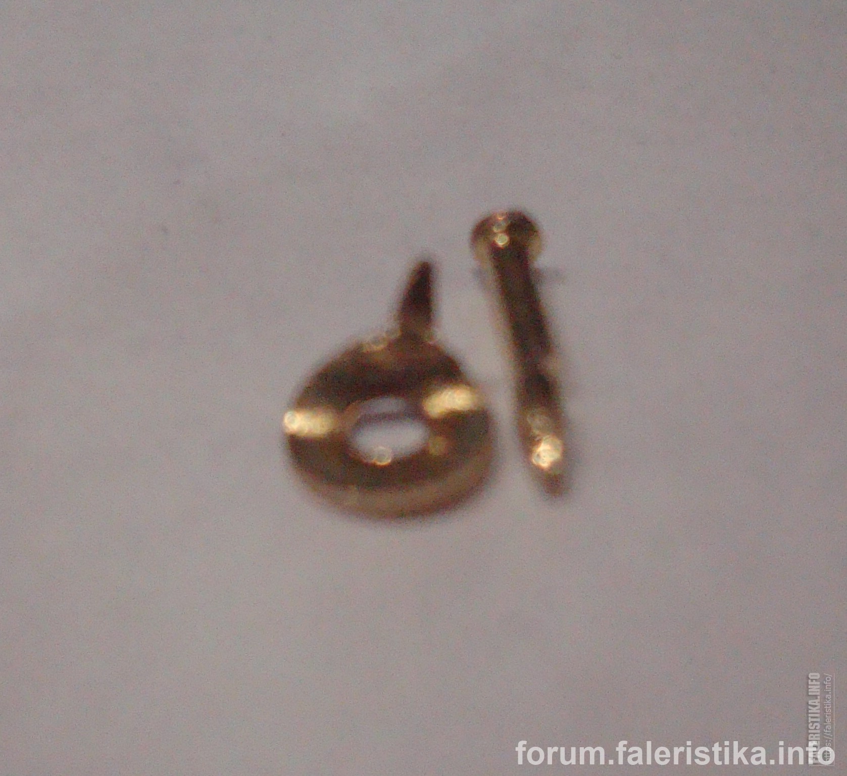

Показываю.
Берём стандартную иглу под пимс
Отделяем шляпку
Капля клея

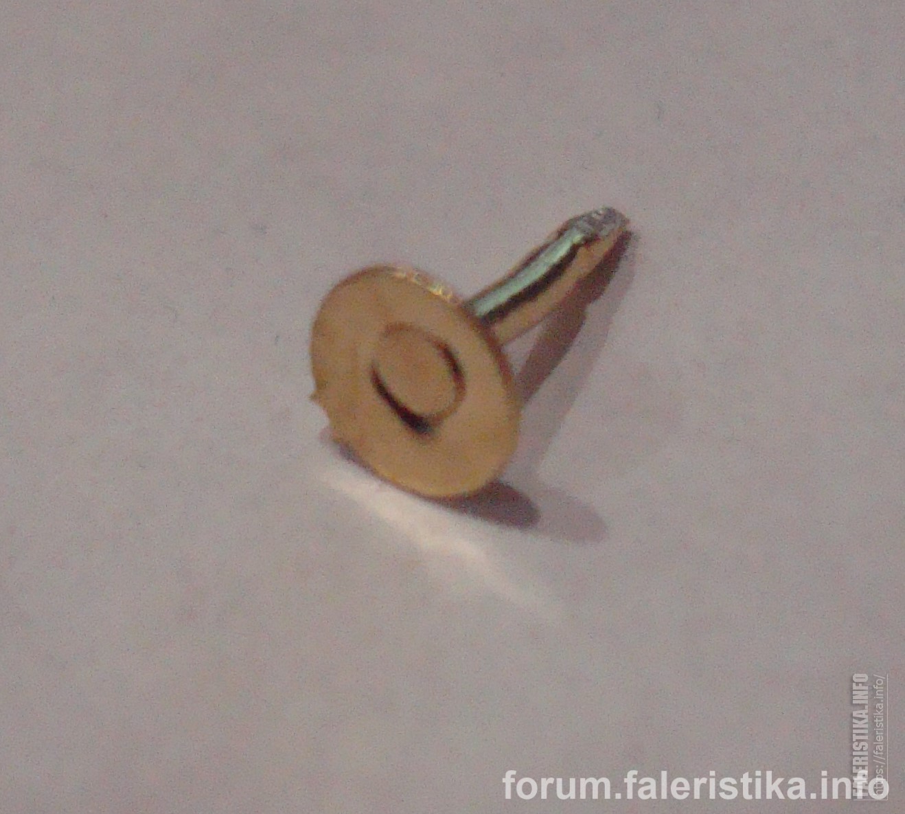

Вставляем иглу на место
Готово

Я от своих слов не отказываюсь, как и обещал первый скажу что Вы молодец после показа, вот и говорю это. Как и ранее писал, что присылать мне ни чего не нужно, у меня не испытательный центр, мне достаточно фотографий. Возможно коллеги, которые нуждаются в ремонте значков, оценят профессионализм и будут теперь к Вам обращаться, и все будут счастливы. Чего и Вам желаю! :hi:
