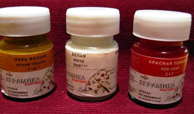

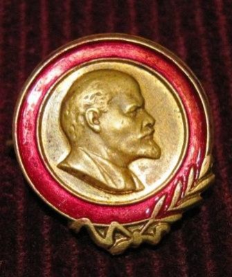

Про окраску:
неплохой результат дают краски по керамике "Гамма"
Краска полупрозрачная, глянцевая. Продается в художественных салонах по 30 руб. за баночку.
Ниже знак с востановленной окраской, оттенок № 217

добавлю что после окраски, через сутки сушил в духовке при 150 градусов 15 мин. (как сказано в инструкции на этикетке)

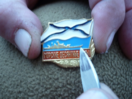

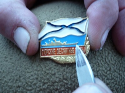

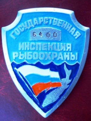

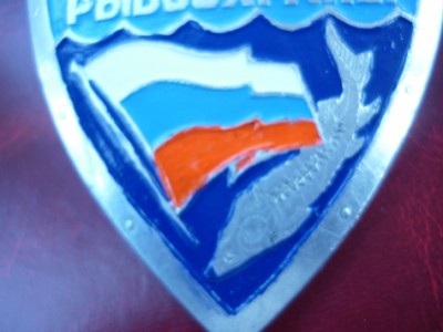

ПРИМЕР-фото сесиия...... :D
С уважением Леонид.

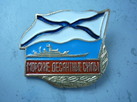

Знак после окраса нитро эмалями.
Видны наплывы краски по краям;Белого;синего и красного

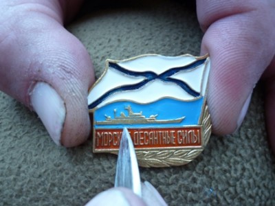

Скальпилем убираем их.

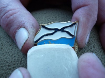

Зачищаем резинкой-большой ровной поверхностью
ГОТОВЫЙ ЗНАК.
ЮВЕЛИРНЫЕ ОЧКИ с ПОДСВЕТКОЙ-можно реставрировать даже ночью-если делать нечего.
Куинка
Отличник гауптвахты
Сообщения: 13674
Re: холодные эмали

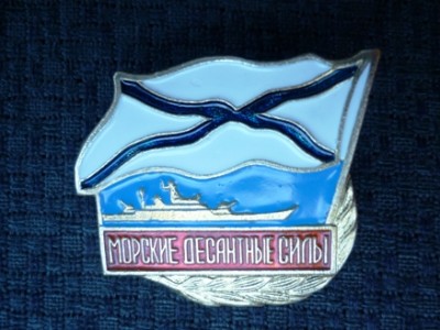

Сообщение Куинка » Ср, 25 авг 2010 12:46:07
Забыл показать конечный результат :D :D :D
С уважением Леонид.

Еще один пример реставрации знака -буквально сегодня сделал для ДРУГА.
С уважением Леонид.
После окраса
После окраса
После чистки скальпелем
И после шлифовки резинкой

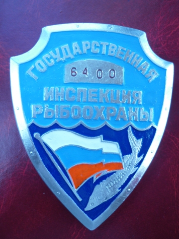

Сообщение alexx12x » Чт, 09 сен 2010 20:24:57
Как-то так... Осталось дождаться пока высохнет и поправить чуть...

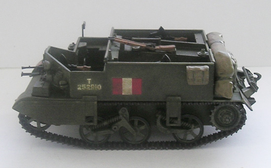

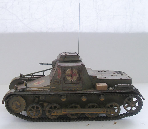

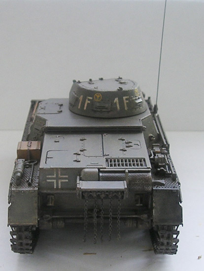

тема почти не моя но зацепило.больше 20 лет занимаюсь стендовым моделизмом там покраска вообще главная часть сборки.грунтовка,покраска,тонирование,тени,пыль,сколы и тд.так же главное хобби металлопоиск то есть я просто копарь. много знаков попадается и давно сидит мысль попробовать их отреставрировать благо навык в тонкой работе есть.у меня краски накопилось очень много и акриловая и алкидная любых цветов.вот и хотел спросить кто нить пробовал красками для моделей знаки красить?ведь по идее они как раз подойдут адегезия у них шикарная.
удача любит подготовленых
Серёжа
Сообщения: 310
Зарегистрирован: Вс, 07 ноя 2010 19:35:57
Re: холодные эмали
Сообщение Серёжа » Чт, 09 июн 2011 22:18:05
:hi: Я тоже с недавних пор занимаюсь моделизмом (судомоделизмом из бумаги). :accordionist: Для знаков акриловые краски подходят, но не все. Надо экспериментировать (на дешёвых знаках). Главное перед нанесением краски, хорошо почистить знак.
