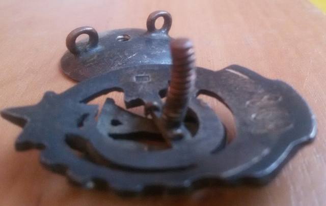

Подскажите, как лучше разогнуть винт? Техника?

Обмотать винт ниткой. А потом аккуратно плоскогубцами.

Увар писал(а) :Обмотать винт ниткой. А потом аккуратно плоскогубцами.
Двумя, одними узкими максимально близко к основанию, вторыми на месте загиба. И силенку рассчитывайте, без фанатизма.

Попробуйте прижать винт между двумя досочками в тисках.

:ded: Отжечь в водичку и за тем ручками ( без отжига есть вероятность обломать винт по месту местной нагартовки ) , пойдёт без напряга ! По окончании удалить окисную и закисную плёнку. Успехов . :good2: :yahoo: :good: :hi:

: :ded: Уважаемые форумчане форумчане , смею ещё заметить , что очень не лишним будет произвести финишную анодную обработку изделия ! ( если сам знак из меди или латуни ( в том числе из томпака Л-90) . Очень улучшает внешний вид готового изделия . С уважением . :good2: :clapping: :good: :good:

боязно что то гнуть .
если смысл? на планшете гайка идеально ровно стоит.

сергей13 писал(а) Пт, 01 сен 2017 13:30:47: если смысл?
нет

Нет смысла, оставьте как есть
