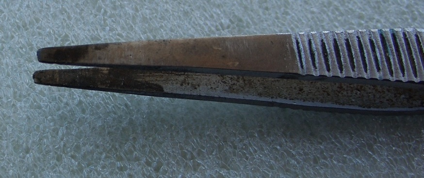

Для ремонта использую -МЕДИЦИНСКИЙ пинцет с специально ЗАТОЧЕННЫМИ кончиками-(под стандартную ширину КЛЯММЕРОВ) и в виде маленькой стамески.

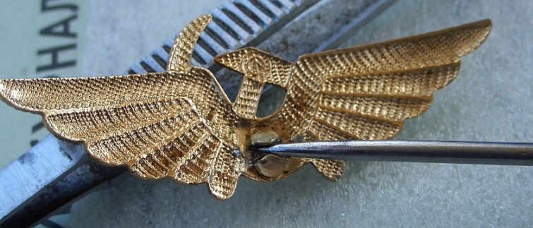

Заточенный кончик ПИНЦЕТА-вставляем (с начало) со стороны обломанного усика--между телом Кокарды и полоской кляммера.
Аккуратными движениями влево -вправо и как можно глубже вдавливаем пинцет.
Аккуратными движениями влево -вправо и как можно глубже вдавливаем пинцет- аналогично делаем и с другой стороны крепления.
Тем самым раздвигаем немного сами ЗАЖИМЫ на кокарде.
Лёгким движением расшатываем и сам оставшийся кляммер.
И спокойно и просто убираем его.

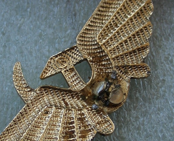

Зажимы кокарды -без кляммера.
Зачищаем (убираем ) грязь в полости зажимов.
Сперва -острым ШИЛОМ.

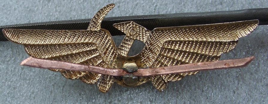

Готовим кляммеры(УСИКИ)- нужной длинны и нужного размера.
Примеряем НОВЫЕ кляммеры (усики)- в место зажима и готовым к приклеиванию.
Вклеиваем .НОВЫЕ кляммеры (усики)
