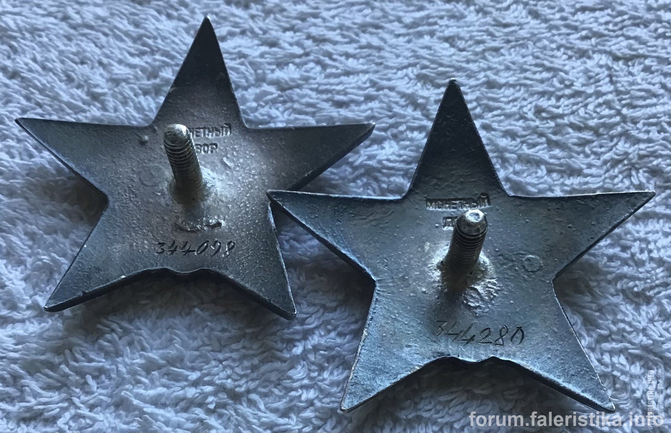

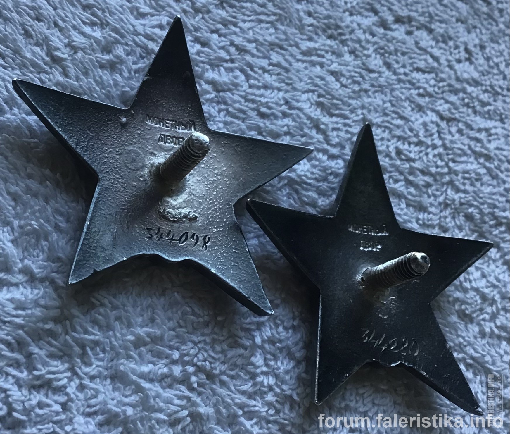

Всех приветствую !

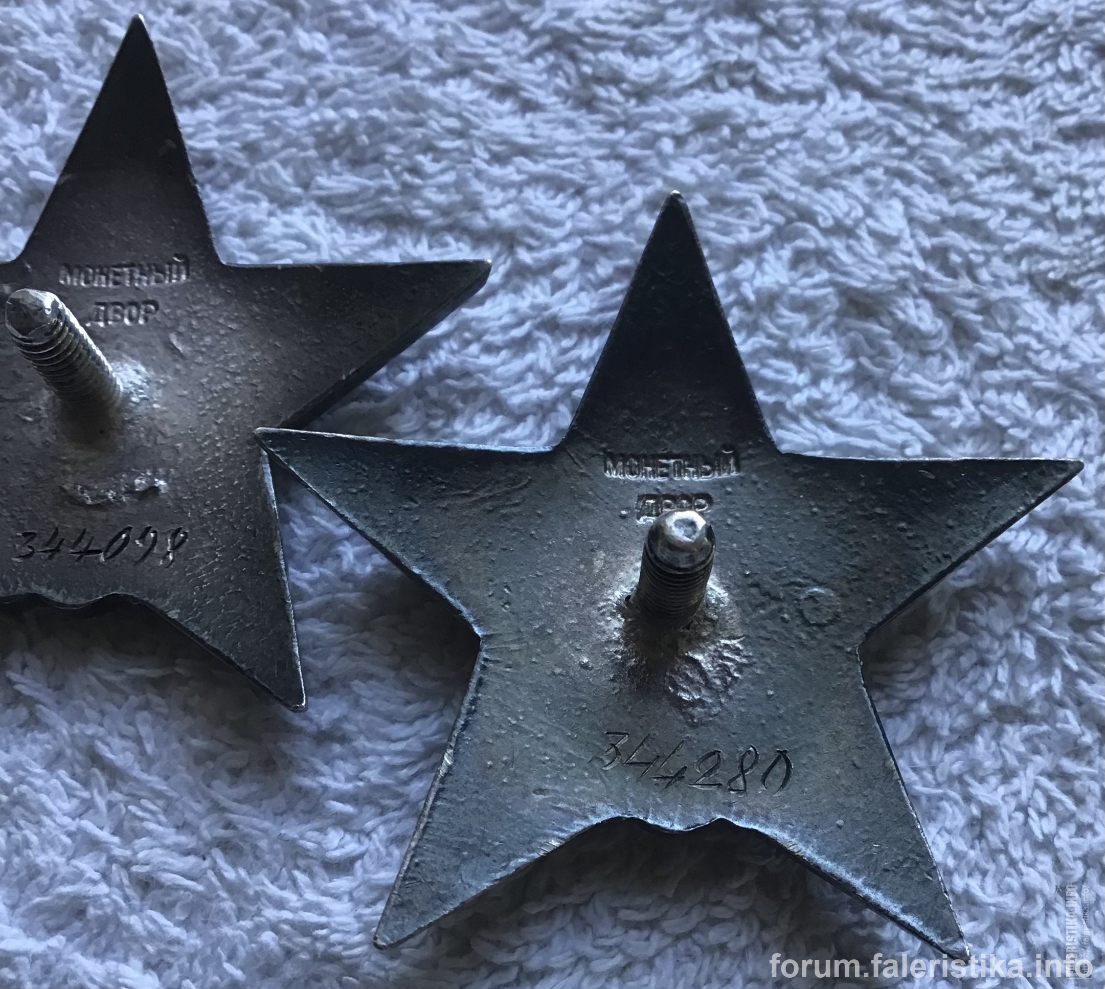

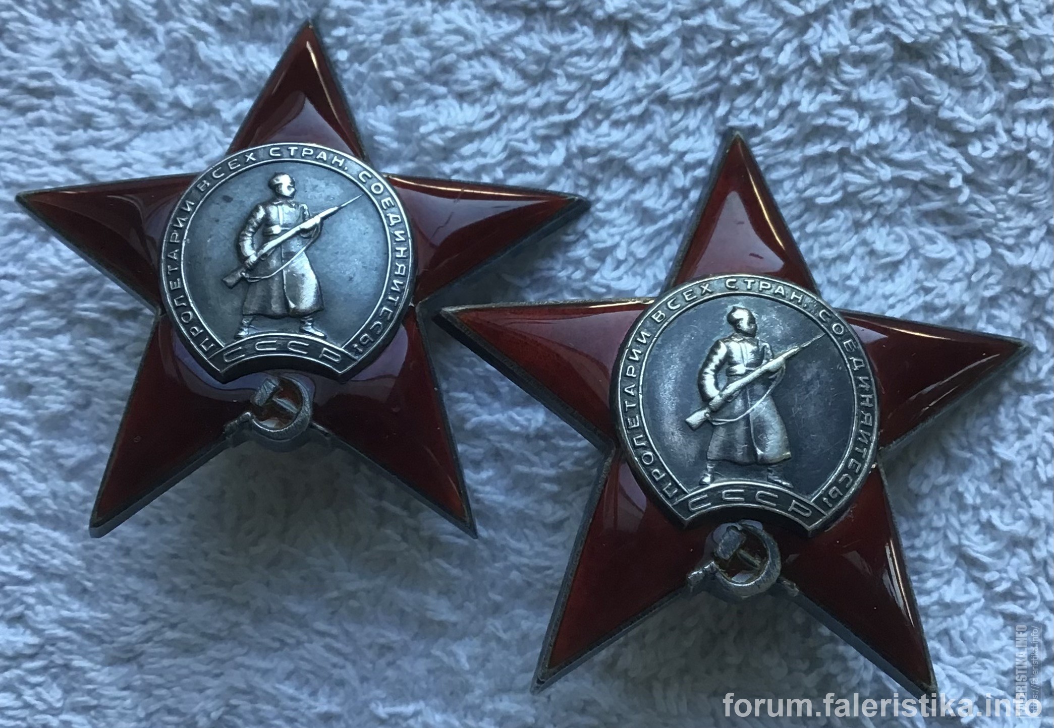

Появилась Звезда с номером 344098 …
Полазил по своим «закромам и сусекам»,и обнаружилась Звезда с номером 344280.
Звёзды очень похожи. У двух Звёзд красивые,лунные реверсы.У обеих острые,прям как иголки,лучи.Но у Звезды 344098,помимо лучей, ещё и грани очень острые. У Звезды 344280 грани не такие острые. Звезда 344098 вся такая «колючая»,в руках, как будто ёжика держишь.
К тому же,почерки номеров разные.
ALEX/GRACE/CANADA
Сообщения: 3849
Зарегистрирован: Пн, 29 фев 2016 01:12:51
Re: Красные Звёзды,344098 и 344280
Сообщение ALEX/GRACE/CANADA » Ср, 04 фев 2026 19:23:50
senai писал(а) Вт, 03 фев 2026 14:14:21: ↑ Всех приветствую !
Сергей, добрый день.
Отличные Звёзды. :good2: Эти Звёзды(основы), были изготовлены на КМД, а потом, уже собраны на ММД. В этом диапазоне, встречаются(как минимум) 3 "разные гравёрные руки", отличия разных гравёров, хорошо видны в "двойках", "тройках", "четвёрках" и т.д.
На многих Звёздах, виден "проблемный переход" с пяточного на винт без фланца, выраженный в "тяжёлой" обпайке винта и наличия "лишнего" припоя во круг винта.
Естественно, что из-за некачественных заготовок КМД, которые были использованы на ММД, мы и имеем такие интересные и разнообразные "лунные поля", шагрени, изморози, оспы и т.д. и т.п. :good2:

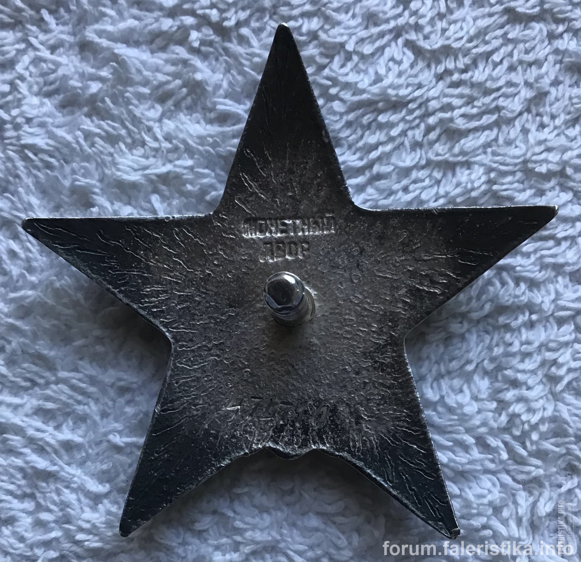

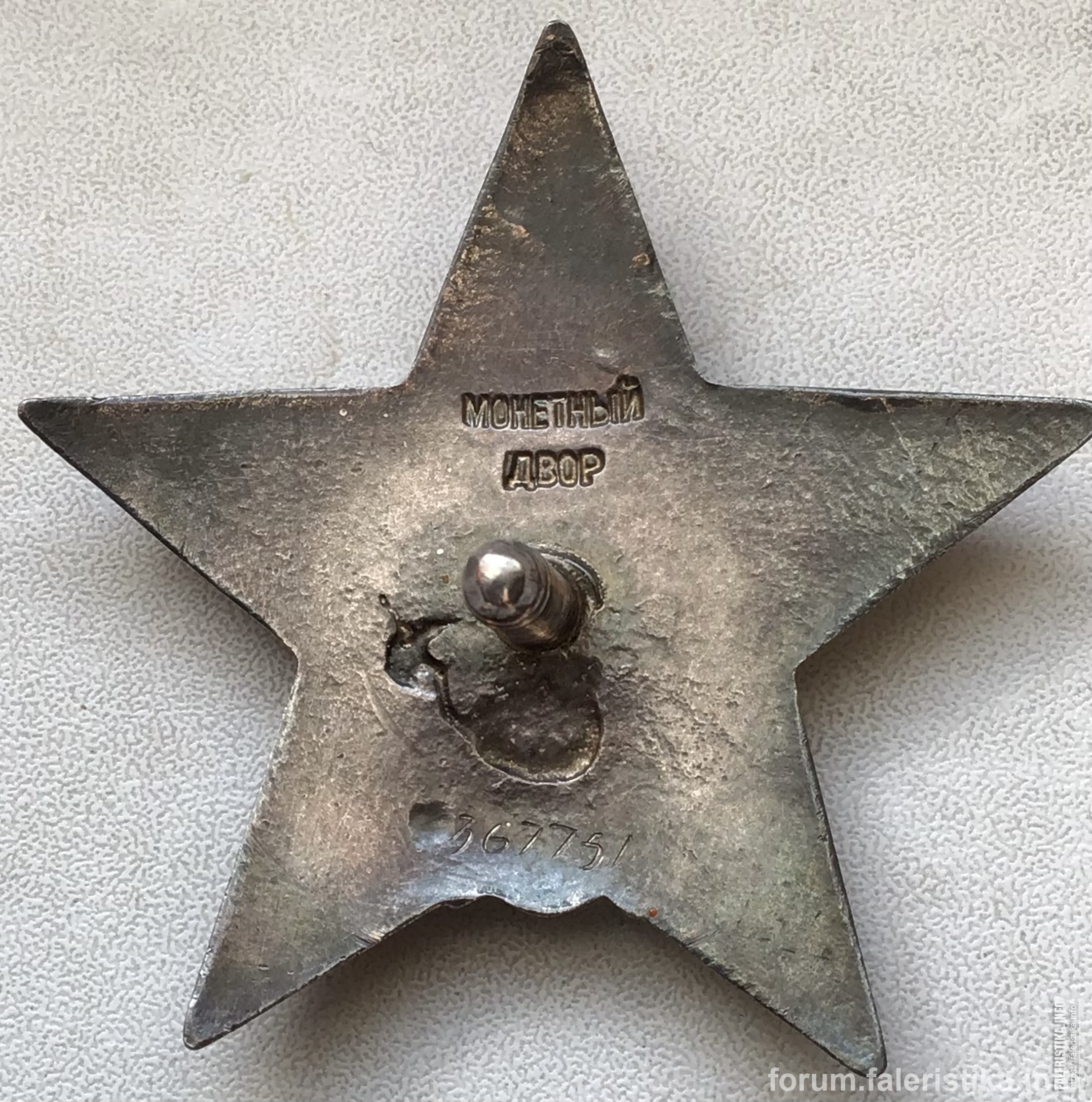

Алекс,я думаю,что не будет большим грехом, если в этой теме обновлю воспоминания ещё одной Звезды-красавицы.

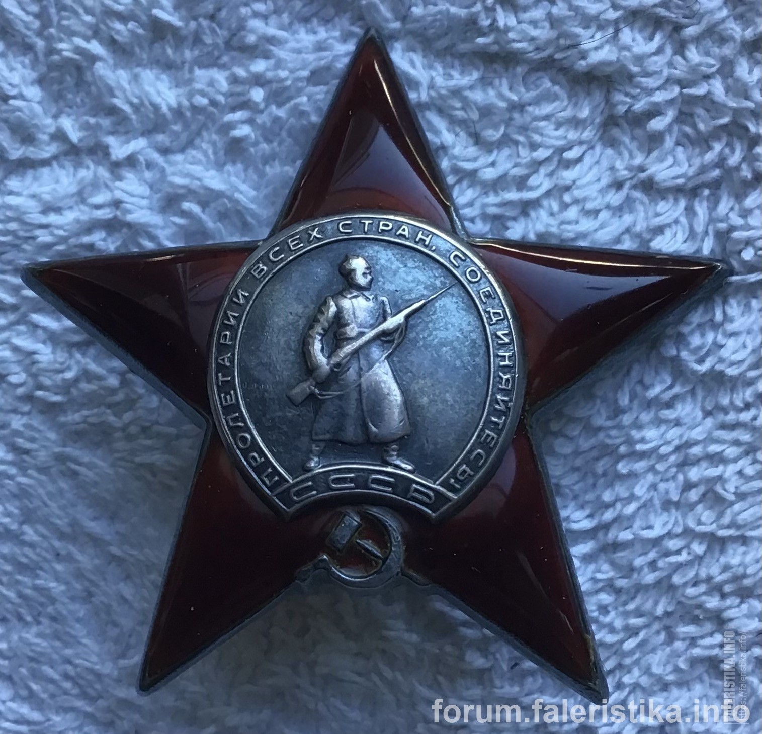

Красивейшая Звезда… но реверс (вид реверса) абсолютно другой, в отличие от предыдущих Звёзд. Можно ли сказать,что здесь мы видим «другой тип» «некачественной заготовки» ? Возможно, «другой тип» «некачественного листа»,из которого штамповались заготовки ?
Эта Звезда,около 10 лет назад,пришла ко мне от покойного Константина. Очень долго (наверно,около пяти лет) выпрашивал эту Звезду у него. Всё-таки,удалось мне его додавить,и выпросил эту красавицу.
На мой взгляд,это самая красивая Звезда ( реверс Звезды) которые я видел.
ALEX/GRACE/CANADA
Сообщения: 3849
Сообщение ALEX/GRACE/CANADA » Чт, 05 фев 2026 17:54:16
Сергей, добрый вечер.
То, что мы видим на реверсе этой Звезды, несомненно, является эффектом некачественной заготовки, поставленной КМД на ММД.
Почему эффект? Только потому, что эти эффекты, раскрывались в "полной красе", только в процессе обработки заготовок, во время обжига эмали, нагрева, травления (иногда двойного/тройного), уже на ММД.
Именно такой "эффект" поля реверса, у меня, в эл.архиве и моей коллекции,- называется "гаметный реверс". Такие реверсы, получались не только на Звёздах, есть примеры и на других орденах, полностью изготовленных на КМД (Суворовых, Кутузовых и т.д.)
:drinks: :good2:

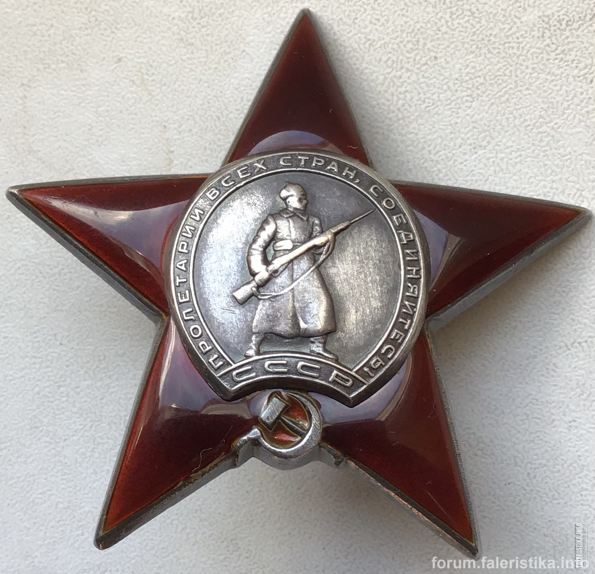

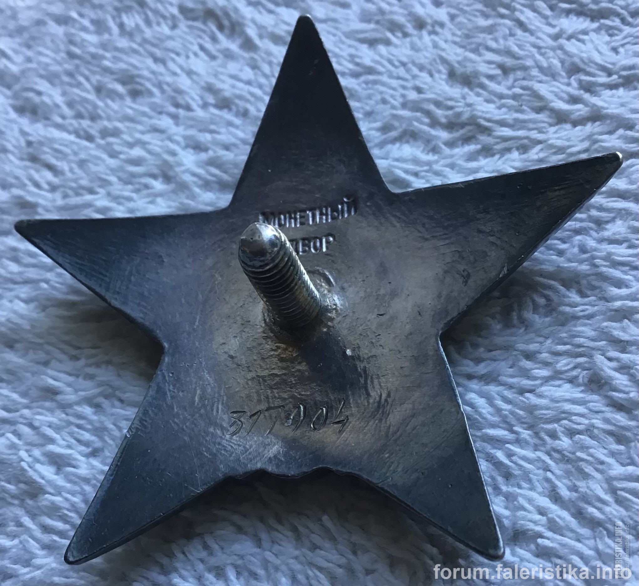

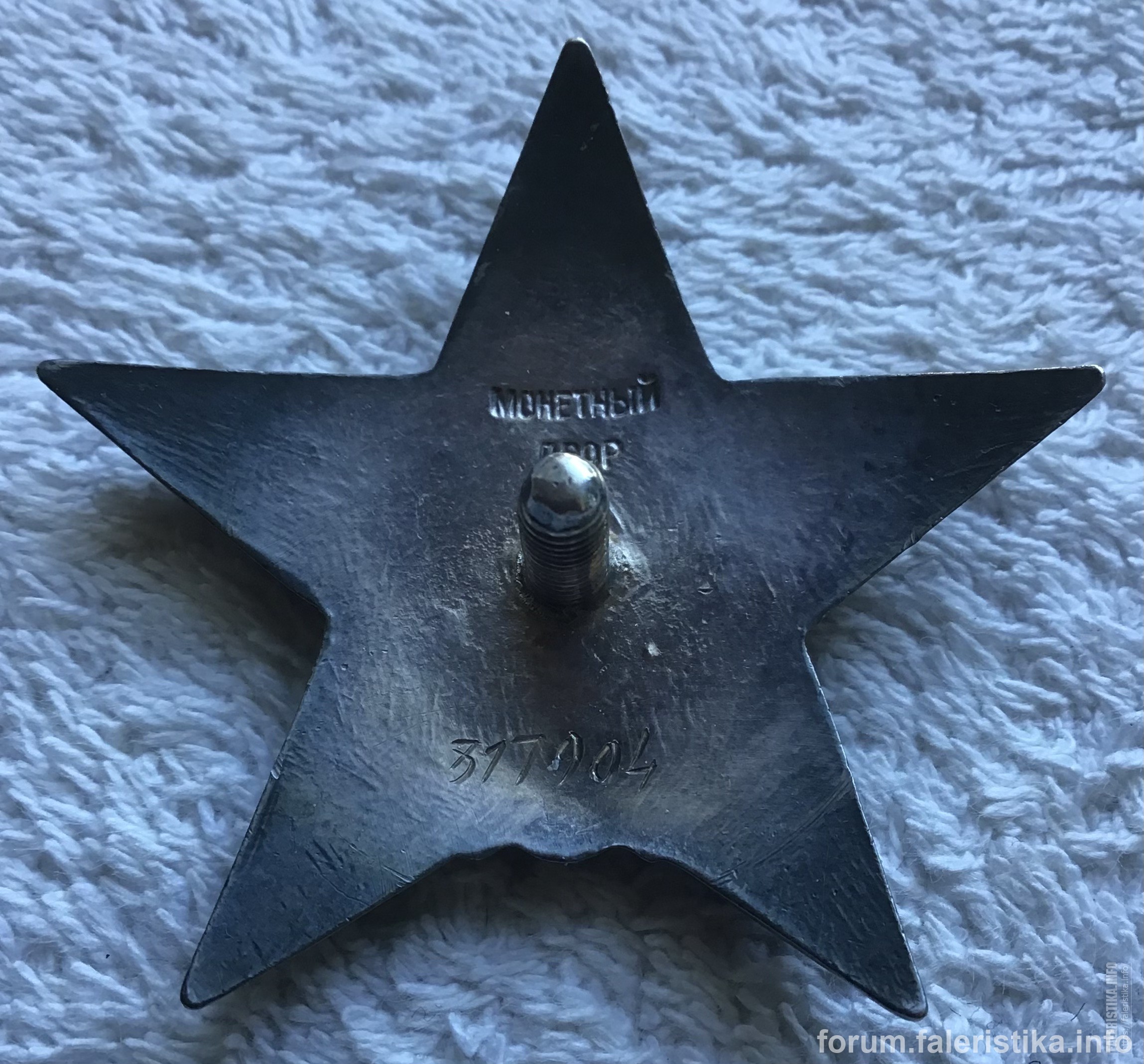

Ещё одна Звезда из 300 тысячного диапазона. Думал, что продал Звезду, а она лежит в «закромах». Лежит,и совсем кушать не просит…
Вероятно,Звезда из более качественной заготовки ?
Алекс, как считаешь, почерк номера отличается от предыдущих почерков ?
ALEX/GRACE/CANADA
Сообщения: 3849
Сообщение ALEX/GRACE/CANADA » Пт, 06 фев 2026 06:13:56
senai писал(а) Чт, 05 фев 2026 19:45:03: ↑
Если сравнить тройки и четвёрки, то чётко видно, что Звезда с номером 344280 и эта Звезда, резались одним гравёром.
ALEX/GRACE/CANADA
Сообщения: 3849
Сообщение ALEX/GRACE/CANADA » Пт, 06 фев 2026 06:25:52
В этом диапазоне, был ещё один гравёр, который резал, а верней, "ковырял" закруглённые тройки. Они похожи, как бы на две запятые, соединённые вместе.

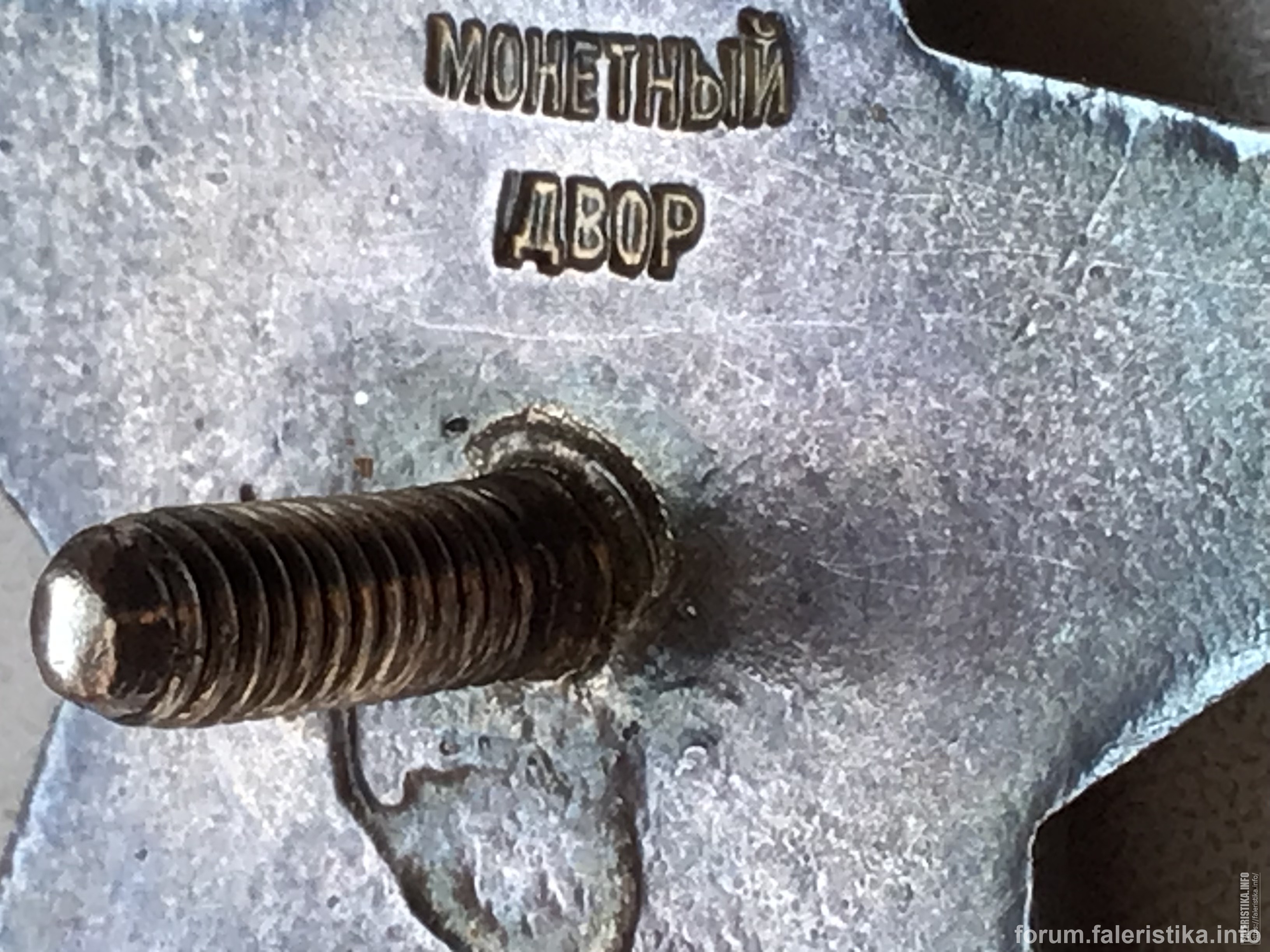

Сообщение senai » Сб, 07 фев 2026 15:24:31
ALEX/GRACE/CANADA » Сб, 13 май 2023 01:08:35
Сергей, доброй ночи.
Чисто личное мнение:

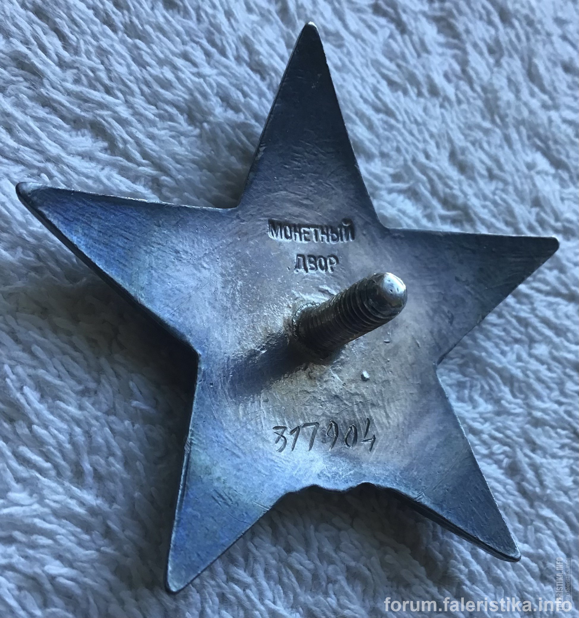

1. "Кратер", да, такое явление, получилось в процессе "выжирания"/выедания поверхности серебряного основания растёкшимся припоем, во время нагревания.
Очень интересное явление, когда припой (его компонент) выгорает и оставляет "выжранную"-кратерную поверхность. Примеров,- достаточно.
2. Во круг винта (вверху, над винтом), это не пятка видна. Это "полукруглый канальчик", который образовался по той же причине, что и сам "кратер" под винтом.
С уважением, Алекс.
