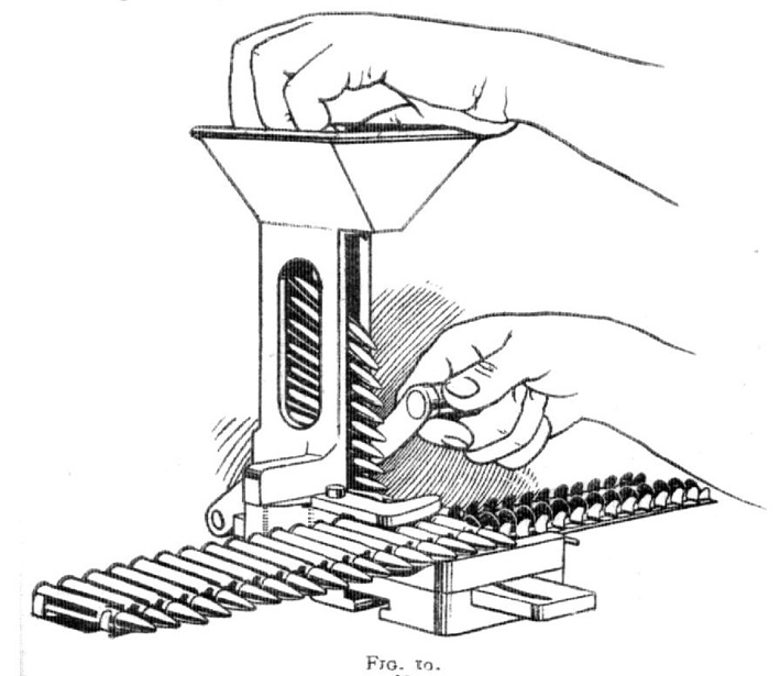

В Интернете я даже нашел руководство к пулемету «Гочкис». Выставляю из него пару рисунков.
Первый - пулемет с заряженным магазином (Фото 3)
и второй - нехитрое устройство для заполнения магазина патронами. (Фото 4)

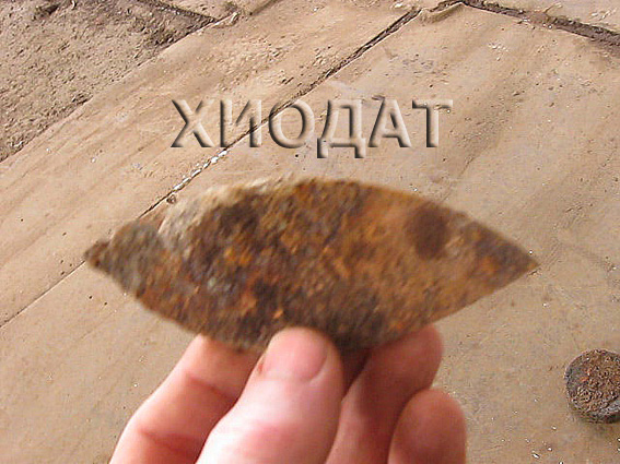

Ровно через неделю я снова отправился на ХБТРЗ. Бригада, ремонтирующая английский танк, перешла на ежедневный режим работы (кроме субботы и воскресенья). На этот раз я основательно подготовился. Взял с собой детский пластмассовый совок, два фонаря, мешок, рабочие перчатки, спецовку. В 8.03 я уже был на проходной, и сразу пошел в цех. Переоделся и полез в танк. (Фото 12)
Я работал почти без перерывов до 15.00. Работа состояла в том, что я набирал в танке мешок «некультурного слоя», подносил его к мусорному контейнеру и просеивал. Во время этой процедуры я вспоминал фильмы про золотоискателей. Вот мои примитивные орудия труда: сито, мешок и перчатки (Фото 13)
Металлодетектор я думаю, в данном случае был бы бесполезен. Слишком много в некультурном слое мелких металлических включений.
Работать приходилось в плохо освещенном, тесном пространстве. Землю в основном набирал рукой. В воздухе клубилась «пыль веков» и дым от электросварки. За шесть часов я просеял 12 мешков мусора. В каждом мешке было около 20 кг. Значит, я вынес из танка около 240 кг мусора!

Различных крепежных деталей (болтов, гаек), кусков брони набралось полведра. (Фото 16)
Среди этих находок мое внимание привлекла круглая металлическая коробочка (Фото 17) и кусок металла удивительной формы, который я назвал «лодочкой». (Фото 18)
С круглой коробочкой связана интересная история. Когда я показал её рабочим, кто-то из них сказал: «Давайте её откроем. Вдруг в ней золото?». Эта идея всем сразу понравилась. Коробочку вскрыли. Но к общему разочарованию в ней оказалась какая-то влажная, коричневая, зернистая масса. (Фото 19)
А этот предмет я сначала принял за гильзу от пушечного снаряда. Но после очистки выяснилось, что никакой маркировки на донце нет. (Фото 20 и 21)

В данном случае нам важно, что такими патронами стреляли из пулемета Гочкис (Фото 30)

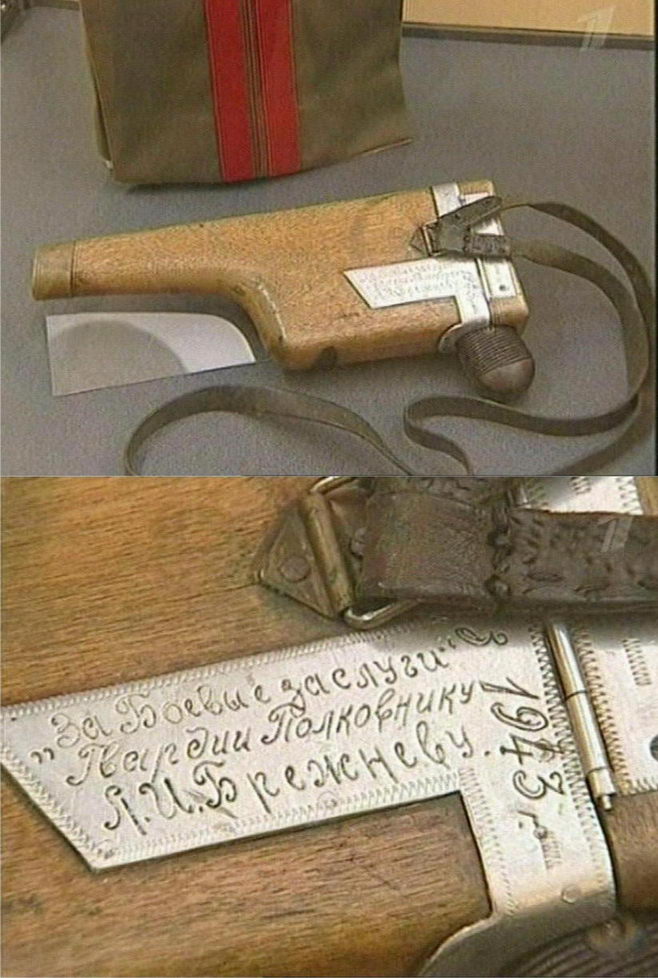

Наградной маузер С.М. Буденного (Фото 37)
Традиция награждать маузером сохранилась и во время ВОВ. Вот, например, маузер, которым был награжден Л.И. Брежнев (Фото 38).

ЕРШ-БАННИК
10 апреля 2012 года на моих глазах один из рабочих нашел в танке ёрш-банник для мойки ствола пушки! (Фото 38)
Эту находку я вообще считаю уникальной. Ерш-банник для танка Mk V (на сколько я знаю) на территории бывшего СССР нигде не сохранился! Удивительно хорошо сохранилась деревянная ручка, хотя она должна была сгнить в первую очередь. Не известно так же изготовлен этот артефакт в Великобритании или в СССР? Надеюсь, что он будет тщательно изучен и займет достойное место в экспозиции Харьковского исторического музея.

С. Федосеев "Самые первые танки. "Дьявол идёт!"" Издательство "ЭКСМО".
Агроном
Сообщения: 3364
Re: Харьковский танк "Рикардо" 1
Сообщение Агроном » Вс, 29 июл 2012 07:29:57
С. Федосеев "Первые германские танки. "Тевтонский ответ."" Немцы так же использовали трофейные английские танки (Mk-lV) в боях.

Портсигар (Фото 1)
Значки (Фото 2 и 3). Оба значка выпущены в Архангельске. А нам получается слабо? :)
